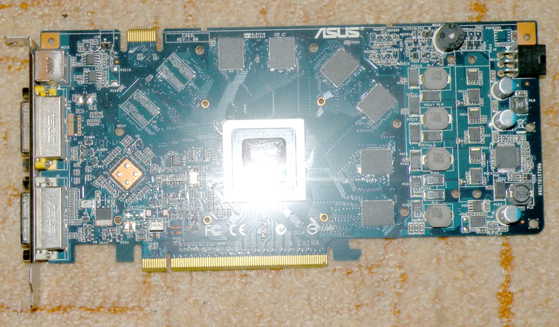

Раздеваем красавицу-обрезок и видим, что в качестве термоинтерфейса используется жвачка, из-за которой снять гласиатор и не повредить чип – занятие для терпеливых.
Сама карта без СО
Гласиатор отдельно от карты
В силу кривых рук и не слишком великого опыта общения с цифровиком, снять нормально чипы памяти и ГПУ, чтобы можно было прочитать маркировку – не смог. Тем не менее сочетание символов 0807A2 говорит о том, что перед нами g92-a2-192bit выпущенный на 7й неделе 2008 года. Память – hynix с временем доступа 1.1нс.
