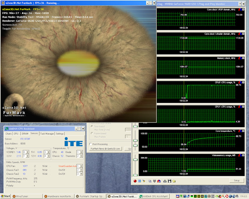

А перед тем как рассказывать о том, почему я решил менять СО на своей видеокарте, я просто приведу красноречивый скриншот мониторинга температуры графического ядра с помощью RivaTuner.
Разогрев осуществлялся в OCCT PSU Test (OCCT CPU+GPU). И понятно, что такие температуры при совсем не рекордном разгоне (даже для данного экземпляра) вряд ли можно назвать приемлемыми.

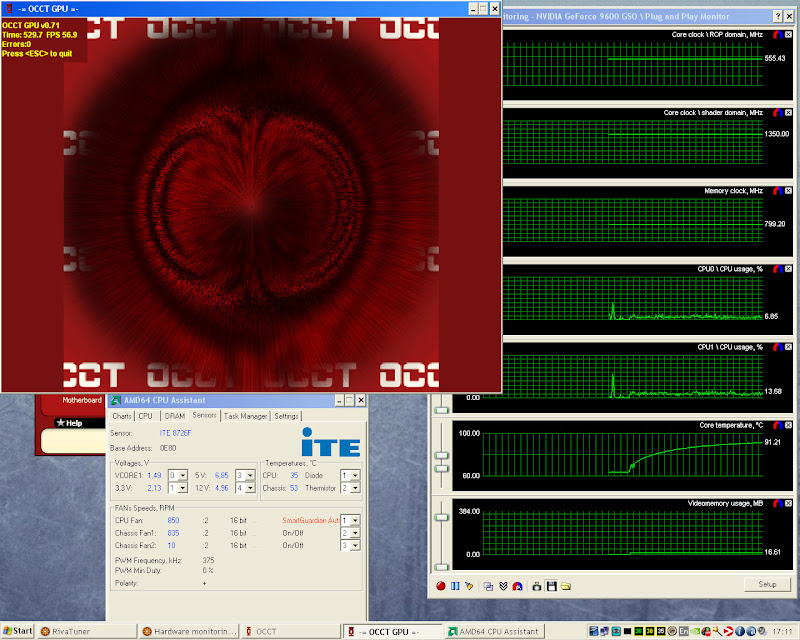

Оставляем частоты на номинале и прогоняем OCCT GPU
Результат не ах… Сразу же возникает вопрос «чего же я не учел» и ответ – надо обдувать нижнюю сторону платы, потому что в номинале на неслышных оборотах GT12025-SDLA конечно ж справился с видеокартой, но в разгоне она поджарится.

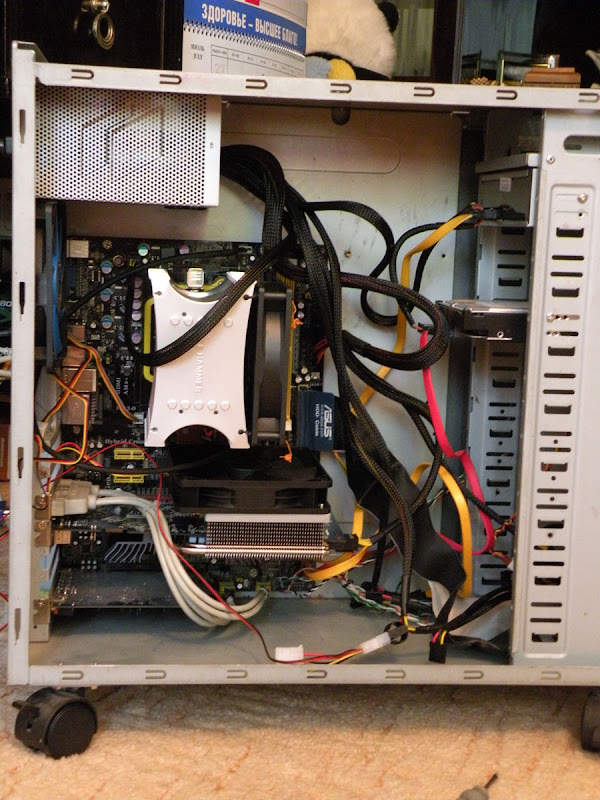

Внешний вид карты после замены вентилятора в корпусе.

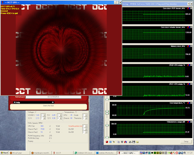

Разогреваем (поставил OCCT GPU 0.71) и смотрим результат.
минимальные обороты кулера (обозначенного как Chassis Fan1)
максимальные обороты кулера

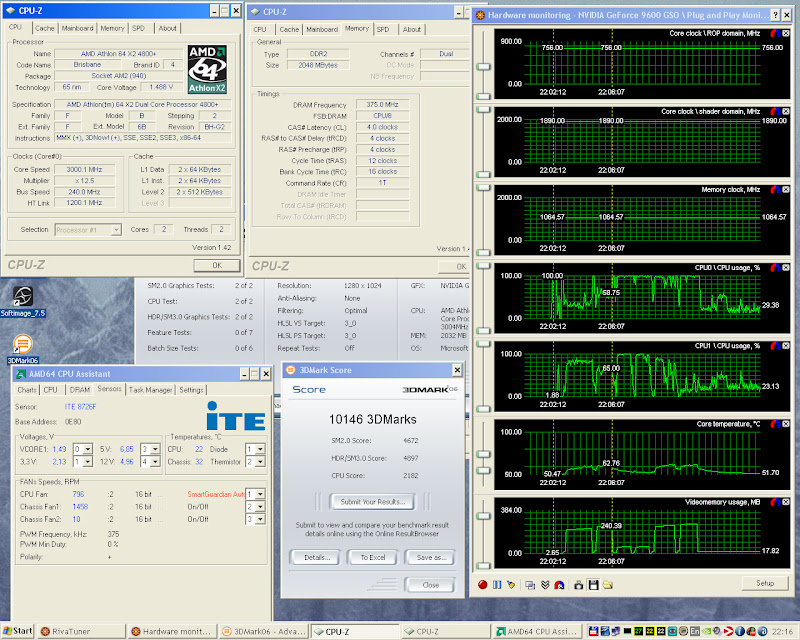

На сладкое - результат в 3дмарке с мониторингом температур. Вентиляторы выкручены на максимум.
Оба вентилятора выкручены на максимум

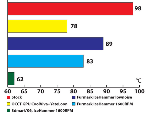

Ну и все результаты тестирования в виде сводной диаграммы температур.
К сожалению, из-за моего стремления провести все тестирование как можно быстрее, у меня не было возможности корректно снять температуры в покое для всех вариантов (в 30градусную жару стабилизация температуры занимает очень много времени)
