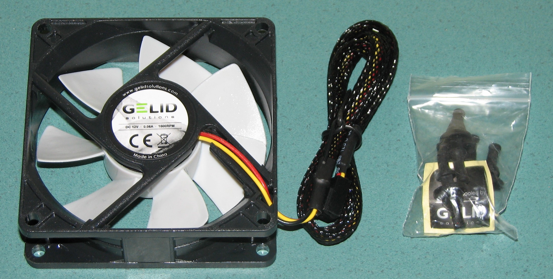

В коробке упакован собственно вентилятор, а также пакетик с четырьмя резиновыми стойками и наклейкой.

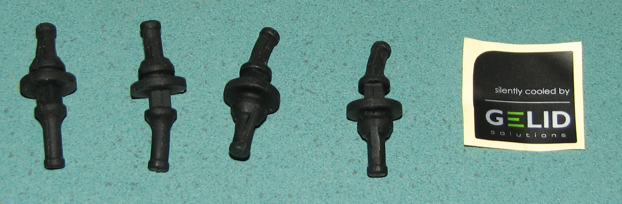

Стойки для крепления вентилятора сделаны из качественной и мягкой резины, но в силу конструктивных особенностей, крепят вентилятор более жёстко, нежели, скажем, Залмановские "белые гвозди". Кстати, именно такие как у Gelid резиновые стойки применялись, да и сейчас применяются, на стационарных компьютерах IBM и Lenovo. У меня самого на таких стоит Zalman F4. С небольшими по амплитуде вибрациями они справляются отлично, но при условии, что корпус компьютера имеет высокую жёсткость.

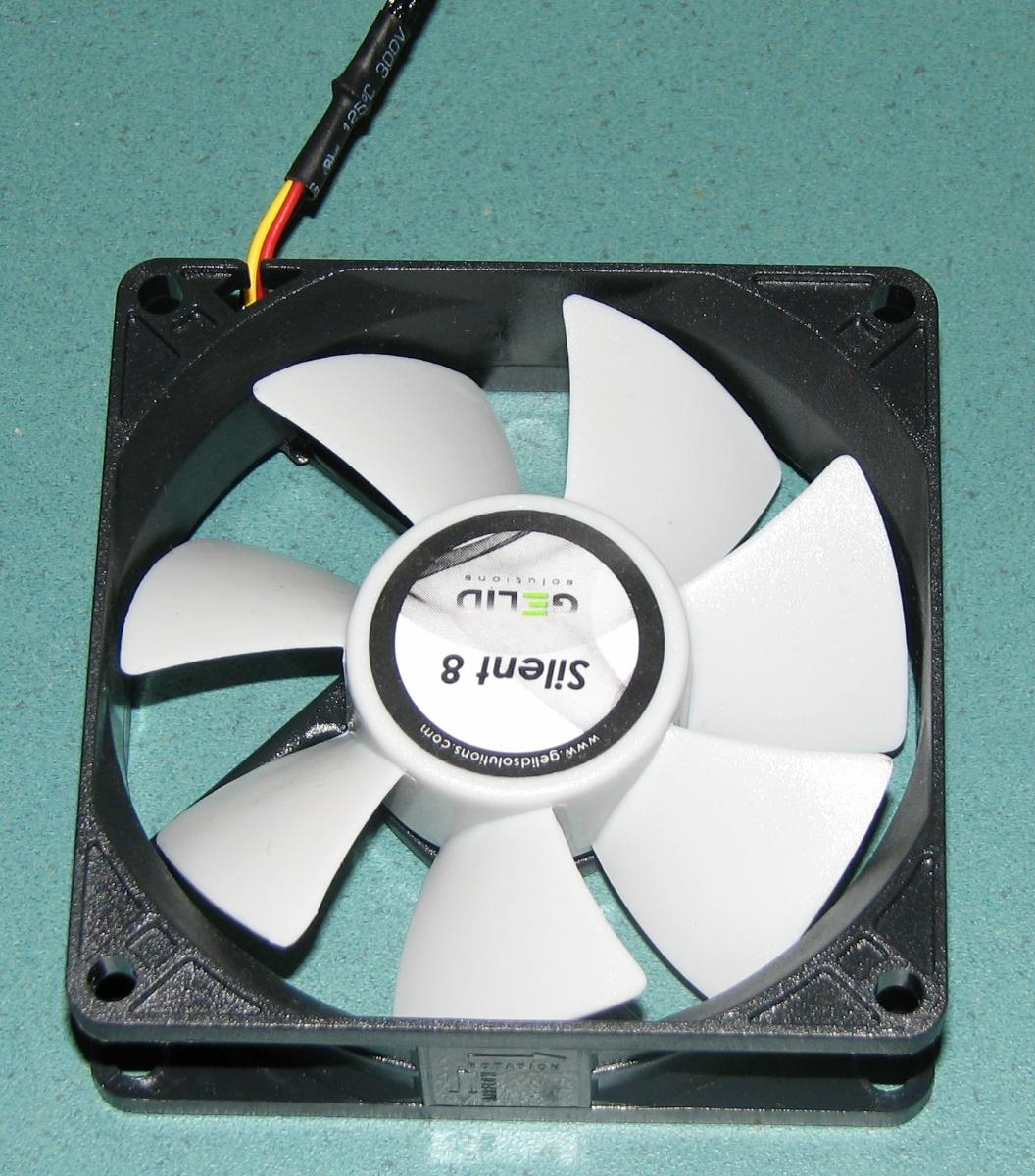

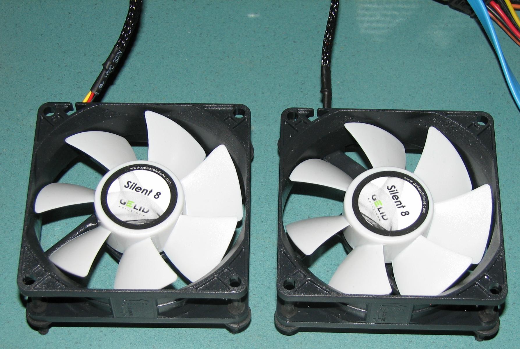

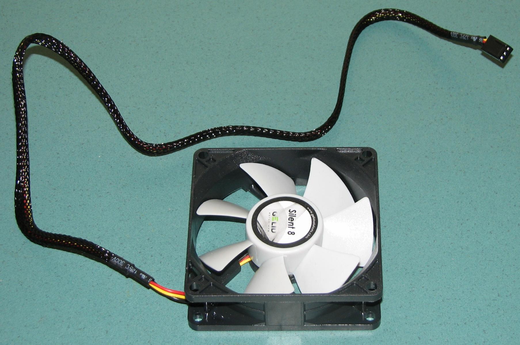

Изготовлены вентиляторы довольно качественно. Никаких заусенцев и посторонних запахов нет. Поверхности ровные и гладкие, стойки выполнены круглыми.
Шнур питания с 3 пиновым разъёмом довольно длинный, аж целых полметра, а на самом шнуре есть оплётка.

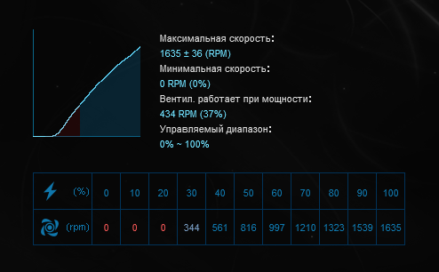

Для снятия характеристик вентиляторов была задействована материнская плата ASUS Prime B250M-A и фирменная утилита ASUS Fan Xpert 2.
Вентилятор №1
Вентилятор №2
В результате тестирования вентиляторов были получены следующие значения для диапазона регулировок:
Вентилятор №1 | Вентилятор №2 |
| Максимальная скорость об.\мин. | 1635 ± 35 | 1694 ± 24 |
| Минимальная скорость старта об.\мин. | 443 | 397 |
Как видим, вентилятор №2 имеет более широкий диапазон изменения скоростей, что указывает на большее потребление тока. Впрочем разница между экземплярами невелика. Судя по полученным цифрам минимальный гарантированный диапазон регулировок для Silent 8 будет в районе 500-1600 оборотов, что весьма неплохо.
