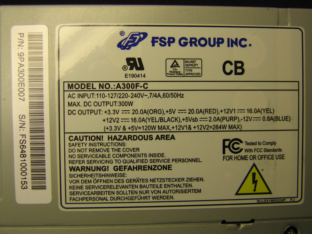

<br/>Заявленые характеристики:
<br/>
<br/><img src="//st.overclockers.ru/legacy/v1/preview/136748.jpg" border="1" vspace="3">
<br/>(кликните по картинке для увеличения)
<br/><br/>
<br/>2 канала +12В виртуальны, так как внутри соединены вместе (а чего еще хотеть от недорогого 300 ватного БП).

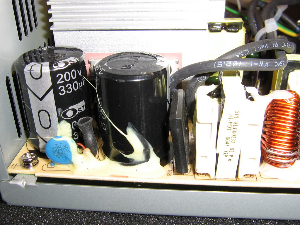

Из неприянтных моментов можно отметить маленькую емкость входных конденсаторов - всего два по 330 мкФ (с учетом их последовательного включения будет 165) и отсутствие корректора мощности (на котором в данной модели просто сэкономили).

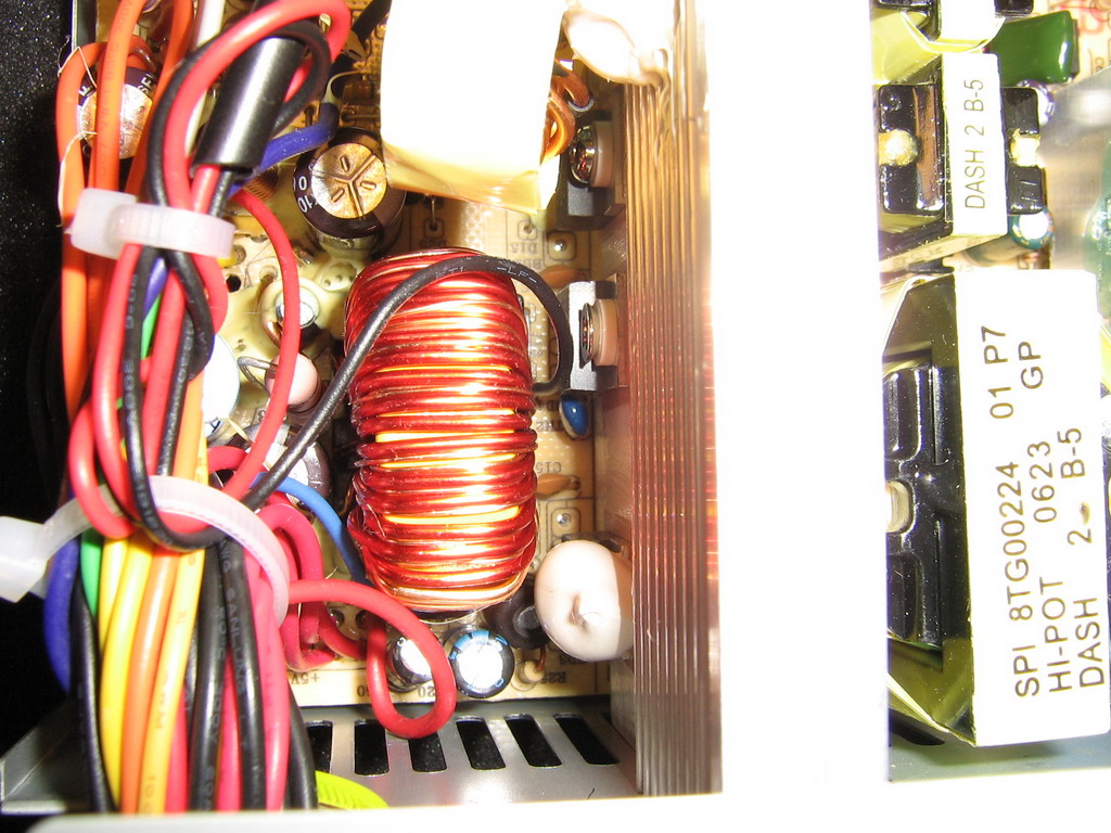

В 12 вольтовом канале стоит диодная сборка SBL2040CT (20А, 40В) - итого получаем что на этикетке немного приврали: написано +12V1&+12V2 = 264W max, простым делением 264/12 = 22A получаем превышение максимального тока сборки на пару ампер. Несмертельно, но неприятно.
Из положительных моментов - все фильтры и дросселя распаяны.

Видите маленькую синенькую детальку посредине возле диодной сборки - это и есть тот самый киллер. Обычный термистор сопротивлением 50 Ом включеный последовательно в цепь питания куллера. С нагревом радиатора он будет уменьшать свое сопротивление и куллер будет крутиться быстрее. Но скорее всего не намного - процентов 10-20, думаю большего диапазона регулировки не будет. Уровень шума я бы оценил на 3 балла по 5-ти бальной системе (я очень придирчив, думаю большинство неискушенных пользователей сочтут БП тихим)
