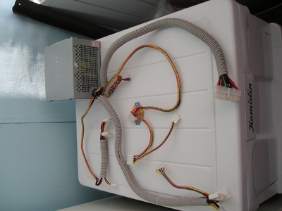

Затем нужно было что-то решать с таким безобразием как много разных длинных проводов в системнике. Провода были разбиты на используемые-неиспользуемые пучки и зараундены. На толстые пучки был надет гофрированный шланг подходящего под корпус серого цвета, и нужного сечения. А на тонкие, неплохо подошли шлангочки от капельницы, насильно отобранные у человека лежащего в коме
(кликните по картинке для увеличения)
Выглядеть все это хозяйство стало гораздо понтовее, см. фото, а если кому-то не нравиться, то вас и не спрашивали!!! . А кроме красоты это дало еще и пользу - корпус стал намного подверженнее разным сквознякам, что помогает лучшему охлаждению компонентов.
