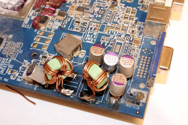

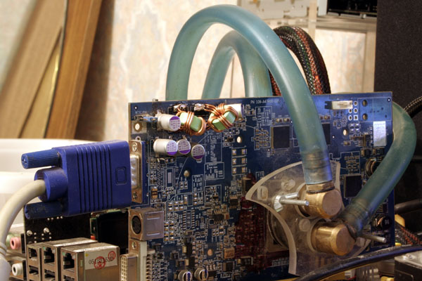

Что делает Овер по утрам, особенно если день выходной? Ну, я не про чистку зубов и завтрак из вчерашнего супа. Овер явно любит повалятся в пастели пару минут\часов, разве нет? В это время он думает, «разгона мало, надо переделать первое, второе, третье…». Вот так и я, мало мне 826MHz на GPU (x800GTO r480), хочется результат хоть на пару десятков мегагерц лучше. Вроде сделано все, мод цепи питания, все возможные вольтмодификации, но надо больше, меняем дроссели.

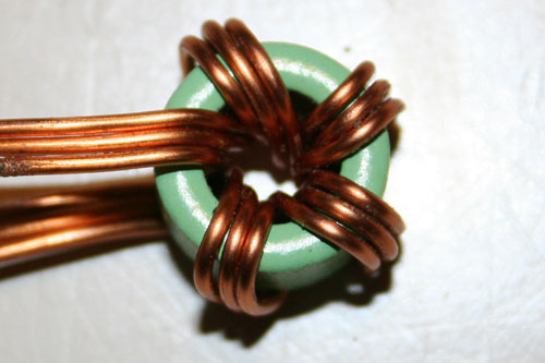

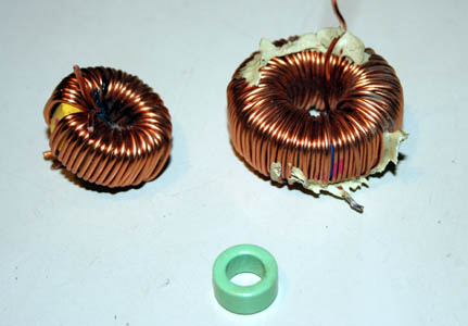

<br/><br/>Залез я к себе в закрома, достаю старенькую материнскую плату, еще под 423 сокет. Выпаиваю оттуда ферритовые кольца с неподходящей обмоткой:
<br/><br/>

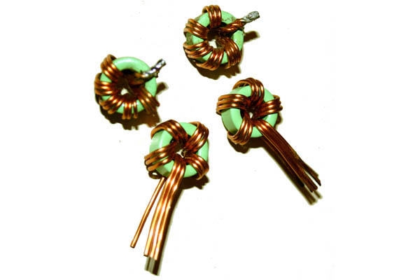

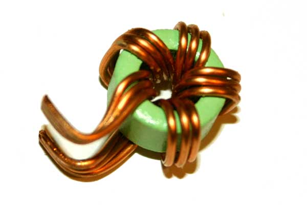

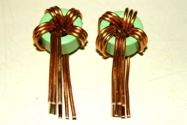

Перематываю их, проводом в 1мм, строенным по 4,5 витков на кольцо:

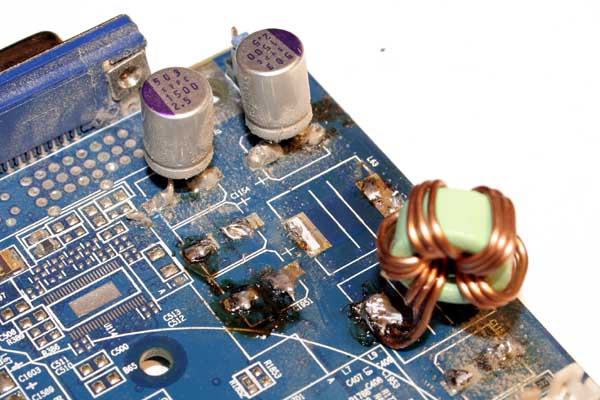

Далее все просто выпаиваю старые дроссели и добавляю новые, главное тут никуда не спешить:
Все включаю видеокарту и… И все не так хорошо как хотелось, явно где-то допущена ошибка или просчет, т.к. цепь питания видеокарты стала нагреваться до обжигающих пальцы температур на стандартных частотах, что уж говорить о разгоне. Пришлось вернуться к самым истокам и поставить стандартные дроссели, кстати теперь они стали отчетливо пищать ранее такого не наблюдалось. На этом, я перестал мучить мою GTO, пока перестал.

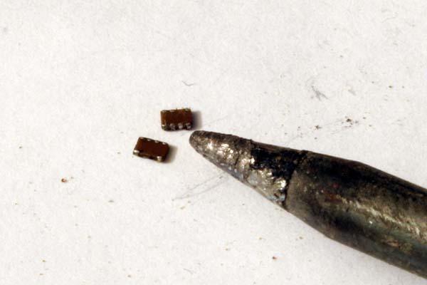

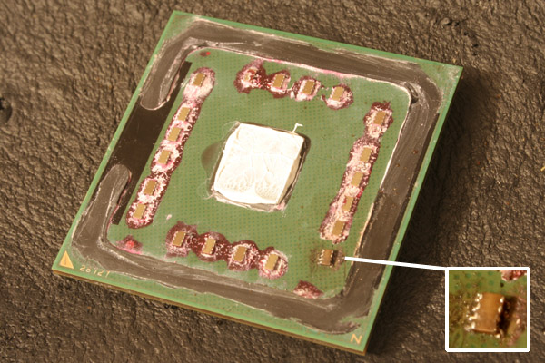

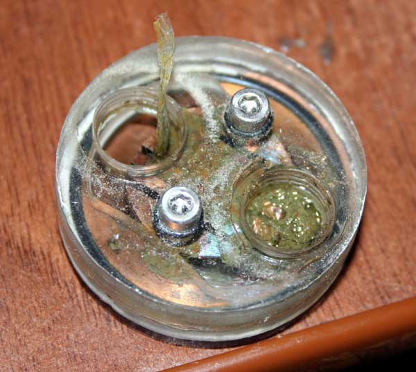

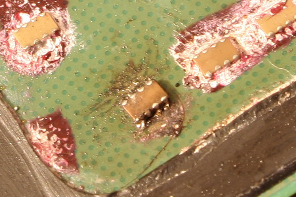

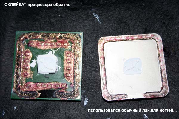

Смотрю в окно, уже темно, еще бы, не май месяц, ночи, одни из самых длинных в году, звездное небо так и манило к дальнейшим действиям. Включаю снова свою рабочую лошадку и… и ничего. Кроме черного экрана и полного ступора я ничего не вижу. Разбираю стенд, о боже. Я спешил и явно не аккуратно поставил водоблок на процессор. Распределительной пластины у меня нет, а все пространство замазано термопастой керамик сильвер (ну мне просто лень её всегда счищить, а она, зараза, сильно твердеет и при частой смене охлаждения всегда требует замены) и вот скол. Хорошо что сколол не ядро, а проходной СВЧ-конденсатор. В общем, компьютер на отрез отказывался работать. Выхода было два, купить новый процессор, но брать что-либо ниже Opteron 165 нет смысла, а лишних денег до конца месяца не будет. Но мне ОЧЕНЬ повезло, мне решил помочь Dimdirol. У него оказался, тоже сколотый, процессор на 754 сокет, с которого я и взял «донорский» конденсатор.
Пайка проходила тяжко. Ибо пришлось работать 60 ваттным паяльником со стальным жалом. Хорошо, что у меня был запас паяльной кислоты ;)
Часа полтора работы и сломанные в дребезг глаза, ну и конечно удача. Дали мне абсолютно рабочий процессор. Браво. Для сравнения приведу пример, размер конденсаторов и жала паяльника:
