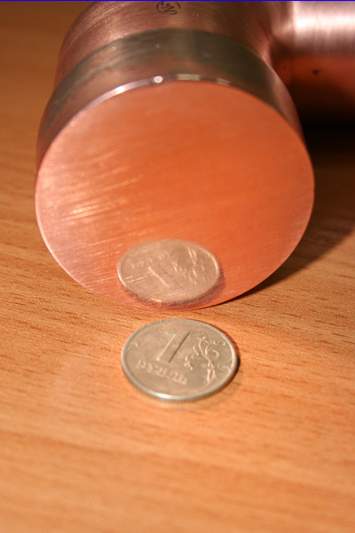

Приступаем к практике! Делать я буду стакан для видеокарты и под жидкий азот (для сухого льда он не подходит из-за конструкции). Я не стал создавать себе проблем, делая «компактный» контейнер, который поместится между двумя видеокартами, работающими в SLI режиме. Это «развязало мне руки» и я решил сделать вот такое чудо:
Материал медь, как видно в конструкции участвует всего 3 составных части. Основание имеет не самую сложную структуру:
Для удобного соединения основания и медной трубки, из которой будут состоять стенки, используется медный уголок. Размер конструкции весьма практичен, как по вмещаемому объему жидкости (~550 мл), так и по габаритам:
Соединять все воедино приходится пайкой (можно обойтись и легкоплавким припоем, но я решил сделать все максимально надежно – буду паять твердоплавким медно фосфористым припоем). Для этого понадобится пара прутков припоя и горелка:
После пайки стакан сутки лежит в кислоте (избавляется от окалины). После всего этого тратим пару часов на доводку внешнего вида, работаем напильником и наждачной бумагой. Получаем готовый к использованию девайс:
