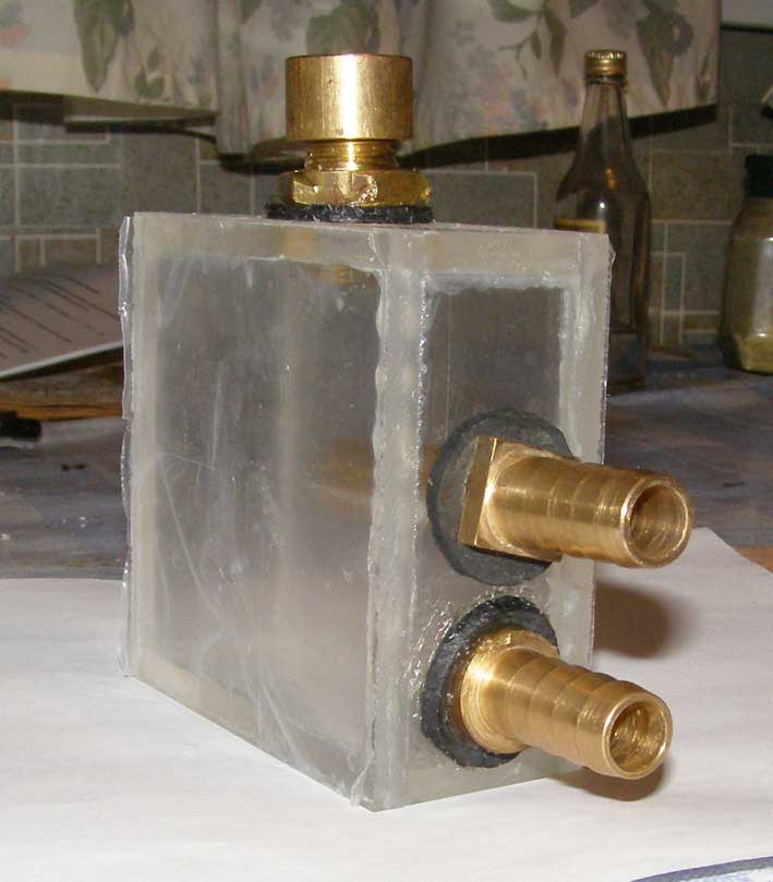

Почухав в очередной раз свою многострадальную репу, я проанализировал написаное. Ошибка камрада Vov4ip была в том, что поток из подающего штуцера выходил прямо в воздух, следствием чего и было образование пузырьков. Я сначала думал сделать длинный щтуцер вверху, дабы пода подавалась прямо в воду (что не дает образовываться завоздушинам в системе из-за наличия контакта с воддухом). Потом прикинул строение своей водянки и решил сделать оба штуцера сбоку, дабы оба штуцера - и подающий, и забирающий - были погружены в воду. (нижний - забирающий, верхний - подающий).
(кликните по картинке для увеличения)
Бачок (вид спереди)
Со склейкой оргстекла у меня, конечно, не очень, но что делать - не переделывать же... При вставке верхней крышки она съехала со своего места и провалилась вниз. С дикими матами достал ее оттуда, но свой вклад она внесла - на внутренних стенках остались потеки... А все равно за сеткой в коробке будет...

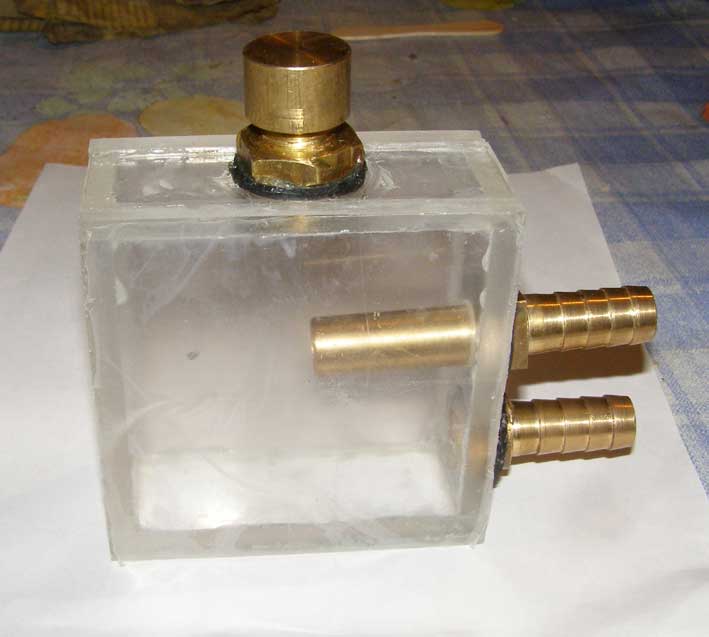

Сегодня сделал проточку на длинном штуцере- думаю натянуть на него кусок шланга и постараться опустить его на дно бачка. Сегодня доделаю и поставлю на прогон - ждите продолжения

ДОБАВЛЕНО ПОСЛЕ ТЕСТИРОВАНИЯ
А ведь прав был камрад насчет отсекателей
Пузыри все равно образуются, за счет контакта струи поды с остатком воздуха, да и при работе помпы слышен шум пееркачиваемых ею пузырьков... Нехорошо...
Попробую поменять местами штуцера (длинный поставить вниз), поскольку смена шлангов не дала ничего...
