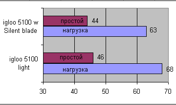

Итак, я закончил с аппаратной частью. Пришло время испытаний. Для этого я собрал систему:
1.Abit Fatality 925XE
2.Pentium4 550
3.Igloo 5100 Light и модернизированный 5100
4.Открытый стенд с температурой окружающего воздуха 26гр.
Для моделирования тепловой нагрузки процессора, близкой к максимальной, я использовал тестовую утилиту S&M, а для мониторинга температурных показателей применял утилиту Speedfan. Механизм термозащиты процессора — Thermal Monitor, в тестовых процедурах отключен.
Результаты тестирования:
Итоги: после всех модификаций с кулером я получил некоторую прибавку в производительности системы охлаждения. Пускай она получилась не такой уж и большой, но все же эффективность выросла, а благодаря сверхтихому 120мм вентилятору, уровень шума кулера снизился. Компании GlacialTech большое спасибо за качественную продукцию и за организацию конкурса.
