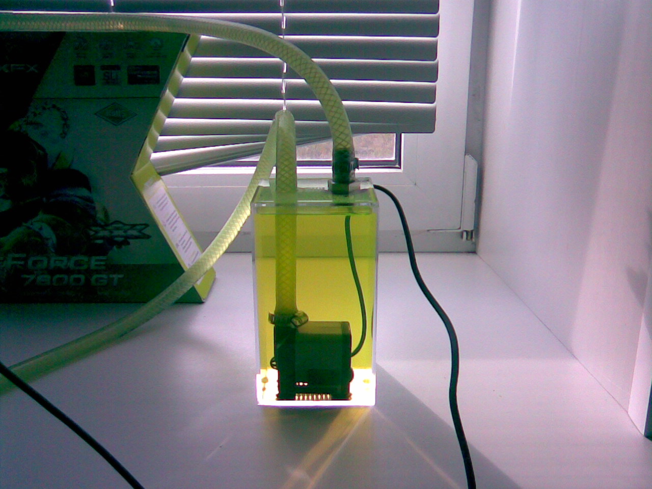

Всем привет <img src="http://cp.people.overclockers.ru/smiles/icon_smile.gif" border="0"> ! После долгого затишья я решил рассказать о проблемах связанных у меня со СВО . Ну и их решения все равно кому то пригодиться . расскажу ко я сначала что я заменил во первых резервуар . Как тускло и мрачно было смотреть пищевой контейнер . Все таки я заменил на коробочку из оргстекла теперь смотрится очень даже красиво
<br/>Вот фото :

Всем привет
Вот фото :
(кликните по картинке для увеличения)
Ну начну с небольших проблемок .
Первая проблема с которой я столкнулся это воздух . Мной была допущена ошибкой, расположить штуцер (слива) сверху так как при не достаточности воды струя забирает воздух . Советую всегда располагать штуцер погруженный в воду .
Далее так как водянка стоит на окне с окна дует в этом есть плюс и минус .Плюс в том то что радиатор охлаждается и вся СВО вместе . А минус то что с окна дует всякой пылью и т.д. , и у тех у кого залит дистиллированная вода она все равно зацветет то есть пропадет . Ну далее я вышел из положения залив туда антифриз + дист. вода но все равно иногда замечаю там частички теперь нужно поставить фильтр .
Далее не удобно доливать воду думаю сейчас сделать отверстие сверху .
Не знаю сейчас что даже и написать всего не помню СПИСОК будет пополнятся позже как наберу достаточно проблемок ну и с удовольствием напишу об их решении
Буду рад помочь в вопросах по сво стучите в АСЮ 298-376-362 Удачи !
Вот фото :
