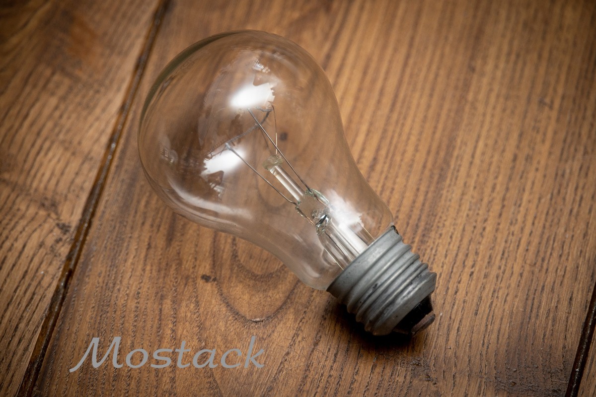

Исторически сложилось так, что эталоном стала лампа накаливания в 100 Вт. И именно от нее и ее яркости идет отсчет всех новомодных источников света. Под лампы накаливания 100 Вт и 60 Вт за 100 лет было сделано все домашнее освещение этой планеты.
И главное ее свойство — простота ЗАМЕНЫ. Несмотря на анекдоты про количество человек на лампочку, все же большинство этих самых человеков сделать это в состоянии.

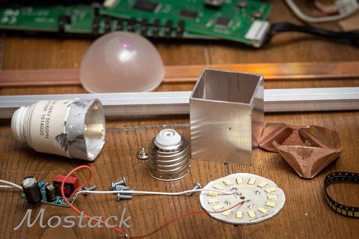

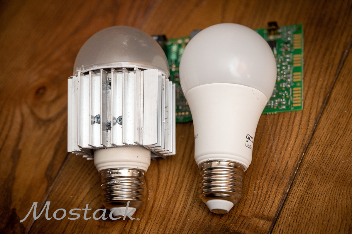

Раз уж пройден весь пусть светодиодного лампостроения, грех не ответить на этот животрепещущий вопрос. Хотя лично для меня это и не имеет практического смысла. Но вот с Али добрался до меня подходящий драйвер аж на 32 Вт! Плюс алюминий еще остался. Так что можно и допилить тему.
Как видно из прекрасной статьи №3, самодельный радиатор из чего попало сам по себе справляется в разы лучше заводских и 12-15W лампы в реальности возможны на алюминии без проблем. Но возникший затык в виде огромного разрыва температуры между платой радиатора и самим радиатором аж в 30 градусов говорит, что нужен теплоотвод получше. Так что ладно уж, потратим зря деньги на дурацкие эксперименты и таки купим медь!
Шина медная 3х20х500 мм электротехническая — 550 р. Теплопроводность выше вдвое — должно полегчать. Жаль, нет 2 мм шин, все же гнуть такое даже после отжига — удовольствие так себе.
Итого вышло:
- 45 мм труба: S = 4,5*4*4 = 72 см2.
- Оребрение: 0,88*4,5*6*4 = 95 см2, если по одному профилю на сторону, и 190 см2, если по два.
- Медный теплоотвод.
Сама медь отводит вдвое больше тепла, чем алюминий. Да еще лепестки шире в 1.5 раза. Так что эффективность должна быть больше втрое! Поэтому сразу с 30 Вт и начнем.

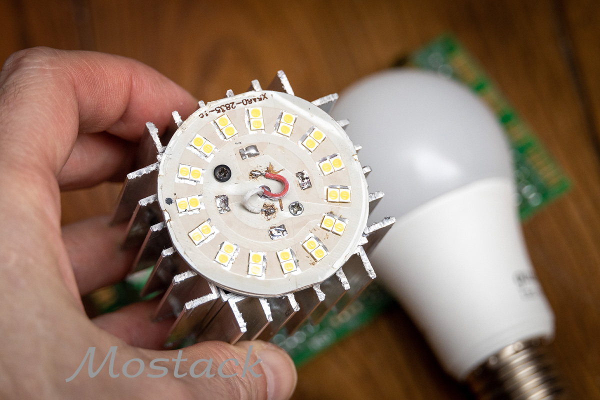

В мусоре валялась одна лампа с конденсаторным драйвером. Мусор-мусором, но сама платка у нее весьма для экспериментов интересная! Больше обычных, диаметром аж 52 мм, плюс места 15 светодиодов можно расчистить под два для параллельной установки (Часть 2 цикла статей). Итого ставится 30 светодиодов 9V 100mA, что при 200 mA даст искомые 30 W.
Дрйвер изначально 231 mA, токозадающий резистор 1 Ом. Чуть придушил до 188 mA (1.2 Ом) чтобы светодиоды не зажарить, и на испытания!
138V x 0.188A = 26W светодиодов + 3W драйвер = 29.3W

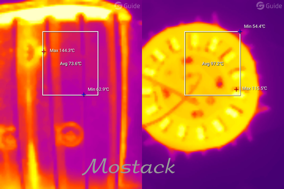

Радиатора должно хватить:
Горячо, 73/97°C . Хотя для магазинных ламп под сотню градусов норма. Ставим 1.3 Ом = 27.2W. 92 градуса на плате. Жить можно, но лучше похолоднее.

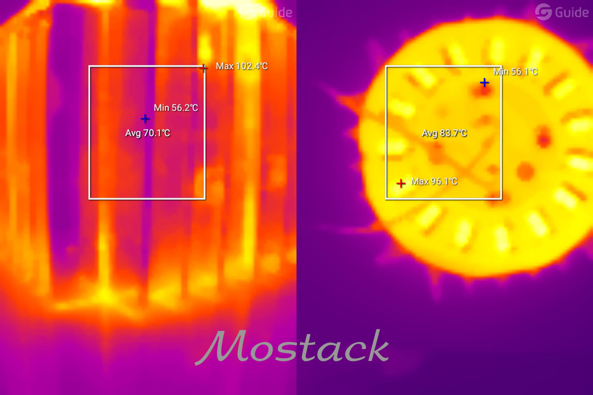

Остановился на резисторе 1.5 Ом: ~160 mA. На 136V = 21,8 W. Плюс драйвер. Общая мощность 24 W.
70/84. Вот, температура как у какой-нибудь хорошей заводской 7-8 Вт :)
Итого — Е27 в обычных габаритах на обычных светодиодах может переварить честные 24W. Ну что же… Главное — медь работает! Аналог даже 200+ Вт лампы накаливания реален хотя бы и на коленке.

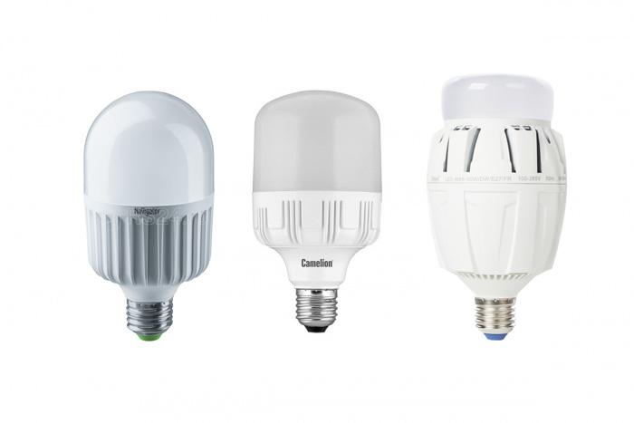

Такой мощности лампы, конечно, есть, но исключительно монструозных размеров: 15-20 см и неимоверной толщины. А в обычных габаритах отсутствуют как класс. Хотя коробки такой мощности в продаже есть. Вот только то, что в них нет ничего общего с надписями либо жарит на все деньги.

Но, в принципе, может буду как видео и фотосвет использовать, когда лень вспышки расставлять. Так что меняем светодиоды на Sunlike с CRI 98%. И нарываемся на проблему, которую я упустил из виду. Такие светодиоды имеют КПД ниже процентов на 15-20. И при том же потреблении греют сильнее, светят слабее. Получите +7 градусов!
И если при ремонте обычных ламп я это компенсирую путем параллельной установки, то в этом случае лампа уже собрана в максимально идеальном виде. Так что придется еще чуток ток убавить. Или забить, все равно лампа будет редко использоваться. А в силу своей массы до рабочей температуры прогревается с полчаса, что вряд ли будет часто.

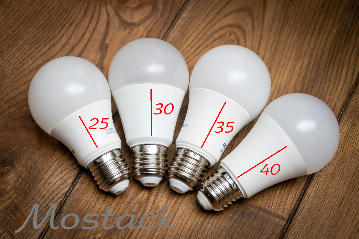

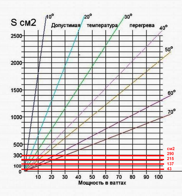

Сейчас все свелось к максимально простому и неэффективному варианту — гладкий корпус: внутри алюминиевая фольга, снаружи условно теплопроводный пластик. На выходе — аналог 50-75 Вт лампы накаливания. Хотя если КПД светодиодов поднимут еще процентов на 20 — шанс на массовые аналоги 100 Вт действительно появится.
Из-за этого упрощения стало просто понять, на что способна лампа, просто посмотрев на нее. Высота радиатора — допустимая мощность. Шаг в сторону - перегрев:
- 25-30 мм — 5-6 W.
- 35-40 мм — 7-8 W.
- 40-50 мм — 9-10 W.
Больше просто невозможно, оставаясь в пределах допустимых для десятков тысяч часов температур.

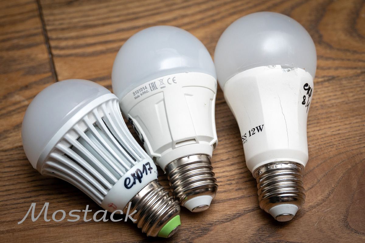

И вот тут основная засада: в любой корпус запихивают больше, чем он способен рассеять. Купить 10 W лампу c 50 мм корпусом практически нереально, эти 10 W запихивают в 25-35 мм. И если такое отрабатывает хотя бы свой гарантийный год — уже хорошо.
Без приборов определить мощность любой купленной лампы невозможно, надписи мощности на коробках с реальностью пересекаются в исключительных случаях, не говоря уж про яркость.
Можно брать лампы с мощными надписями в 15-20 W на коробке и отломив какой-нибудь из пары токозадающих резисторов (ну если он не один) — получить долговечное тусклое непонятно что. Да, прослужит долго, но хотелось бы еще и ярко!
