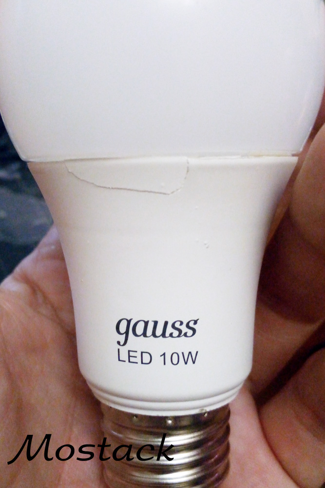

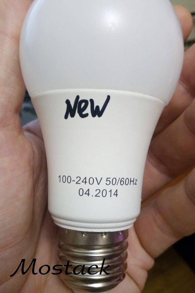

Внезапно нашлась в ящике НОВАЯ древняя лампа от 04.2014 года. Gauss LED 10W. Ну чем не повод написать серию статей?
На трещину не смотрим, открыть Gauss с их герметиком, да чтобы ничего не треснуло - задача сама по себе тянет на статью.

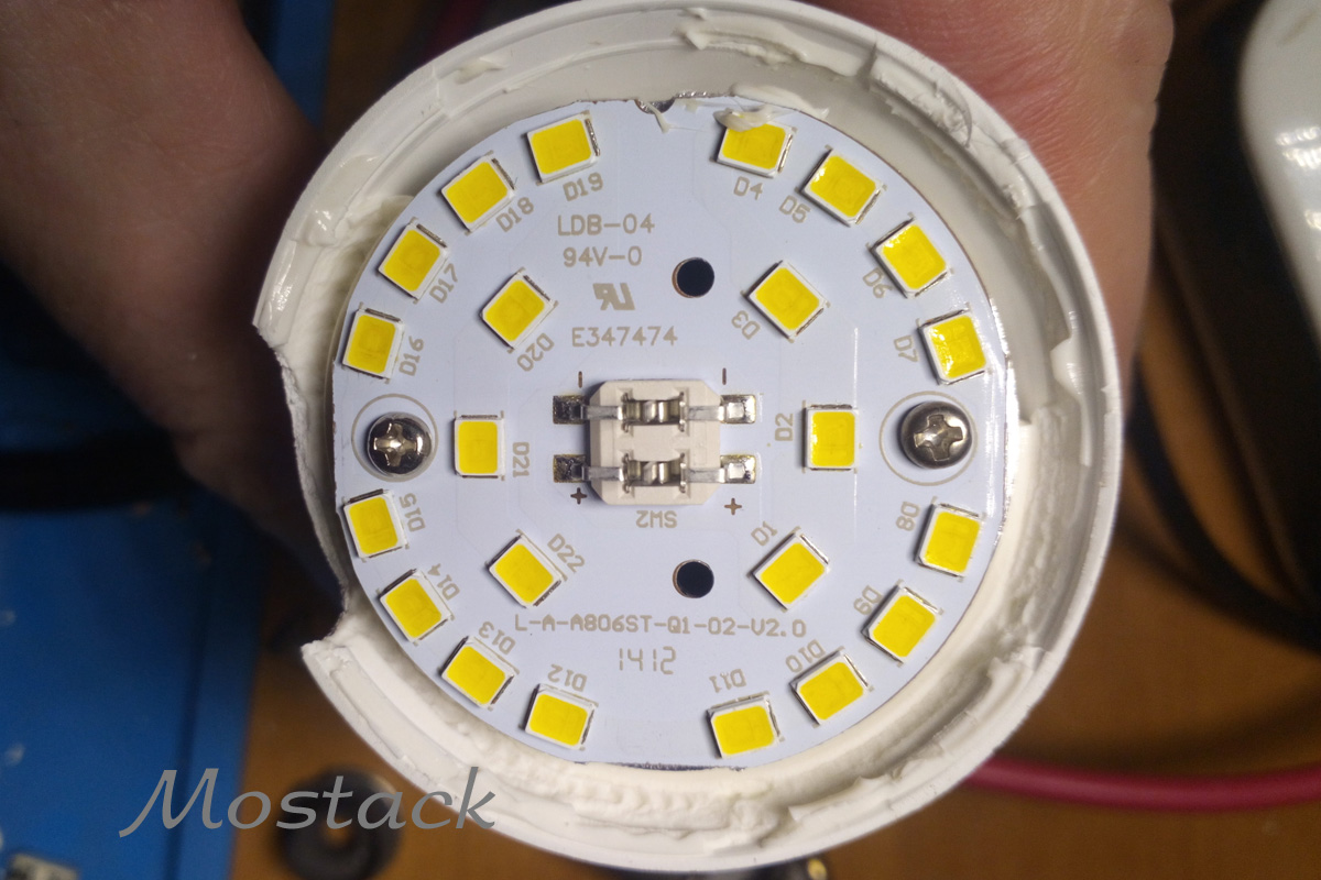

Итак, фото! 3 лампы:
- старая, с почерневшими светодиодами вот прям только что вытащил с потолка

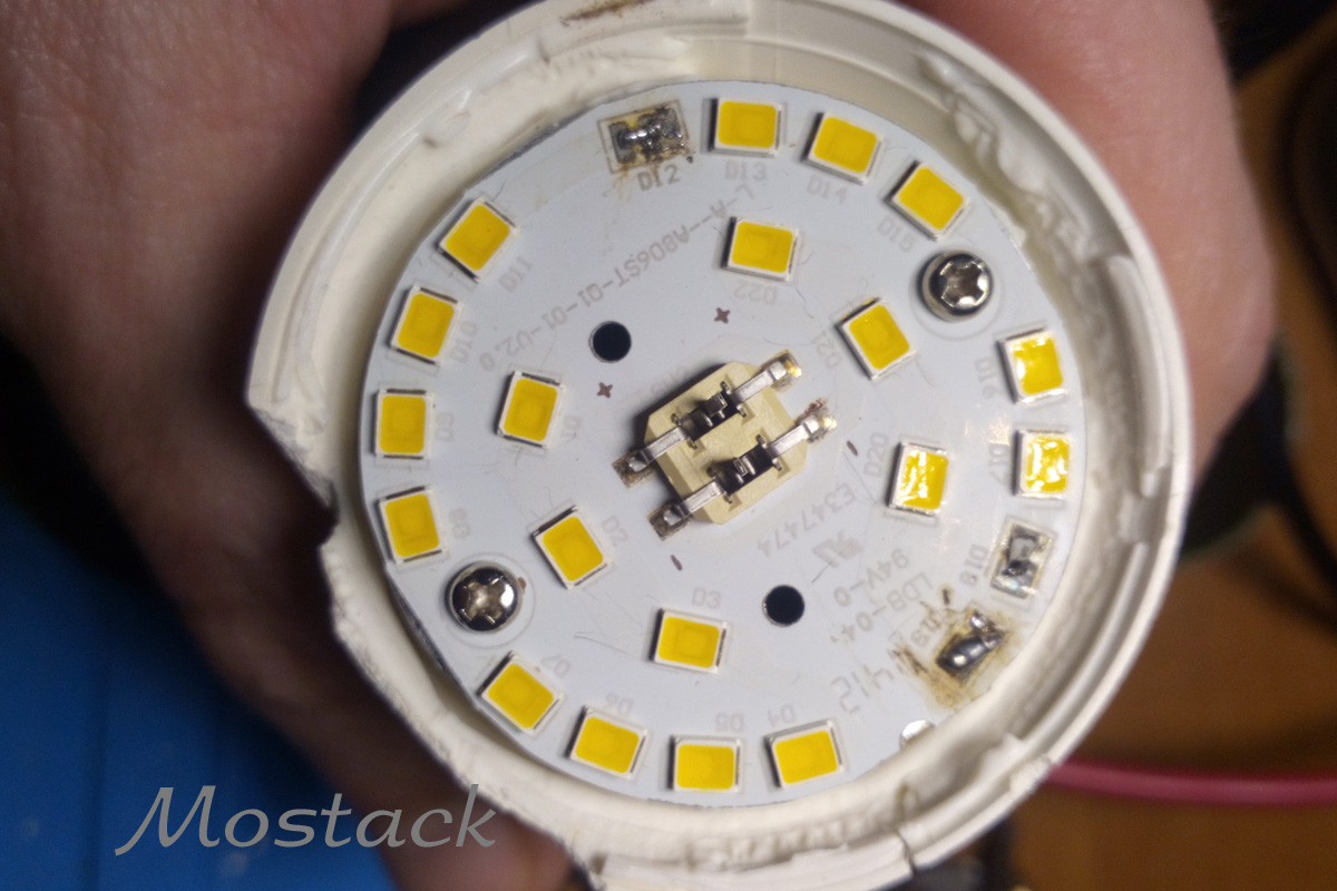

- слегка получше из ящика

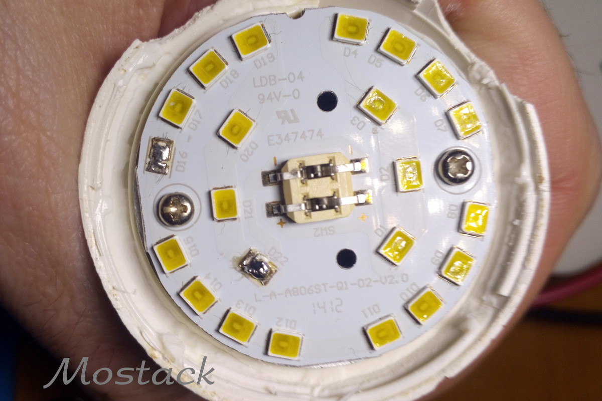

- и совершенно новая. Хотя как новая — точно временно куда то вставлялась (поскольку без коробки валяется), пока чинится что-то сгоревшее. Но внешне идеальна, никаких следов эксплуатации.

- с почерневшими светодиодами: Ambient = 3864.6 Lux, CCT = 5978K
131mA 64.7V = 8.48W -> 3864/8.48 = 456 Lux/W - 53% от новой
- б/у с заметными потемнениями светодиодов: Ambient = 5694.0 Lux
133mA 61.3V = 8.15W -> 5694/8.15 = 699 Lux/W - 82% от новой
- новая: Ambient = 7767.1 Lux, CCT = 4349K
132mA 68.7V = 9.07W -> 7767/9.07 = 856 Lux/W - 100%, новая

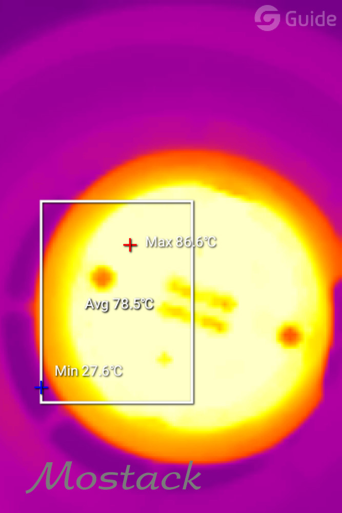

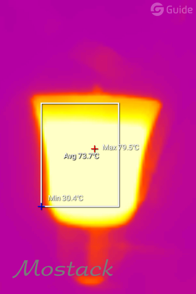

Посмотрим на температуру новой лампы:
Эта лампа старой конструкции с массивным радиатором. Контакт платы светодиодов (толщина 1,7 мм, сейчас ставят вдвое тоньше) с радиатором обеспечивают два больших самореза и все равно разница температур 86,6С/79,5С ~7.1C
Нанесение термопасты КПТ-8 немного улучшает ситуацию и снимает 1-3 градуса со светодиодов. Почти все светодиоды располагаются прямо над зоной контакта по периметру. В принципе, разницу в 5-10 градусов между температурой корпуса и температурой платы светодиодов можно считать стандартной. Правда, это касается нормальных сборок. Там, где плата фиксируется не винтами, а кривой запрессовкой и герметиком — варианты могут быть самыми печальными.
Так что если у вас корпус греется выше 80, а то и 90С — можете смело вычеркивать нолик из заявленного срока службы в часах на коробке. Но и если не греется, возможно, просто нет хорошего контакта, и все сгорит за считанные дни :)
Как видно, температура платы светодиодов слегка превышает указываемую во многих даташитах цифру 85С на контактах (как предельную для длительной эксплуатации). С колбой, да в люстре температура еще подрастет. И все же это неплохой результат, (недостижимый для большинства), позволивший отработать десятилетие (хотя и с применением паяльника).
