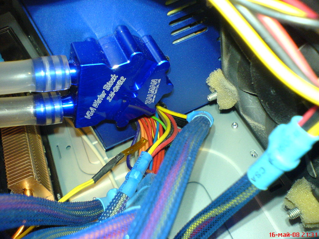

Буквально сразу лезу в корпус, смотрю и правда - винтик. Такой не большой. Трогаю - горячо! Меряю - 53С. Ужас!! Тут где-то рождается мысль, а что если взять и поставить сюда водоблок? Ведь радиатор то прикручен крепко, контакт хороший, значит и тепло с корпуса будет передаваться хорошо.. А это значит что охладив этот радиатор прохлада от него родным вентилятором будет передаваться другим частям блока.. Всё бы хорошо но надо только найти подходящий ватер... И таковой был найден - это зальман ZM-GWB2 на видеокарту, алюминиевый.
(кликните по картинке для увеличения)

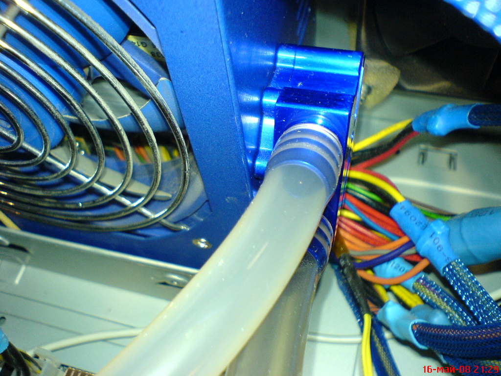

Именно он и был куплен, буквально на следующий день.. Цена вопроса составила 500 руб. К нему хорошо было бы термоклей, но таковой мне не встретился к великому сожалению. Тем не менее по дороге попался "момент гель" секундный суперклей. Ведь не плохая замена по идее!
Чем он хуже?!? Тем более что для БП. И так не сложным движением руки был выдавлен не большой слой клея и водоблок "намертво" и за считанные секунды был приклеен к стенке рядом с болтиком. Шланги подсоединил заблаговременно, иначе можно было оторвать, а второй раз клеить без зашкуривания - анрил.
Получилось это так:
После запуска и тестирования выяснилось, что блок раскручивает свой вентилятор только под 05 3дМарком и то не на полную (я то знаю как он орёт на полную). В игре батлфилд 2142 - тишина. Во время обычной работы - тишина. В других играх - тишина. А что ещё надо?!
Получилось это так:
С момента установки до написания этой статьи прошло 10 дней. Компьютер работает 24/7 без перезагрузок и выключений на минуту две. Вода в контуре поддерживается на уровне 21-20С.
