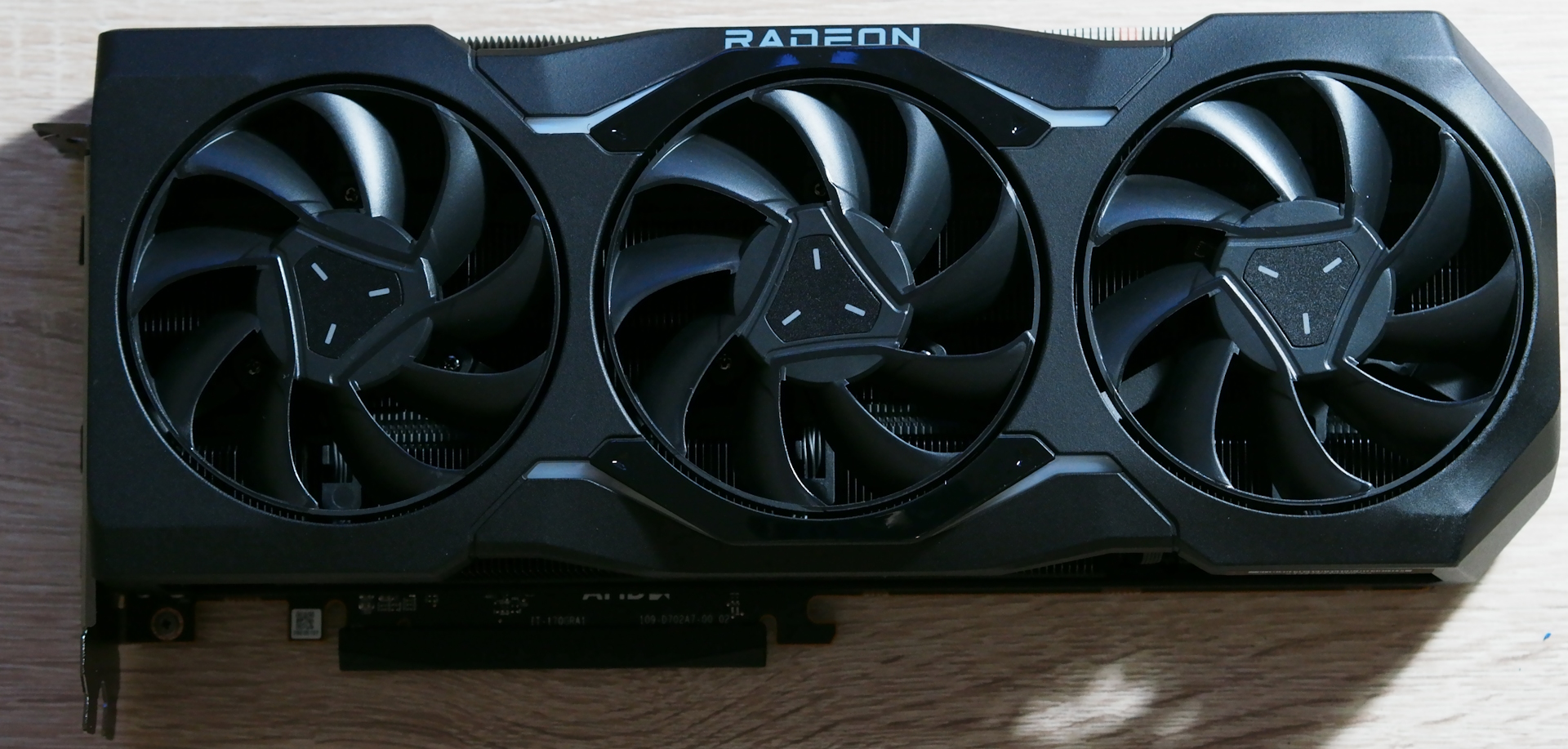

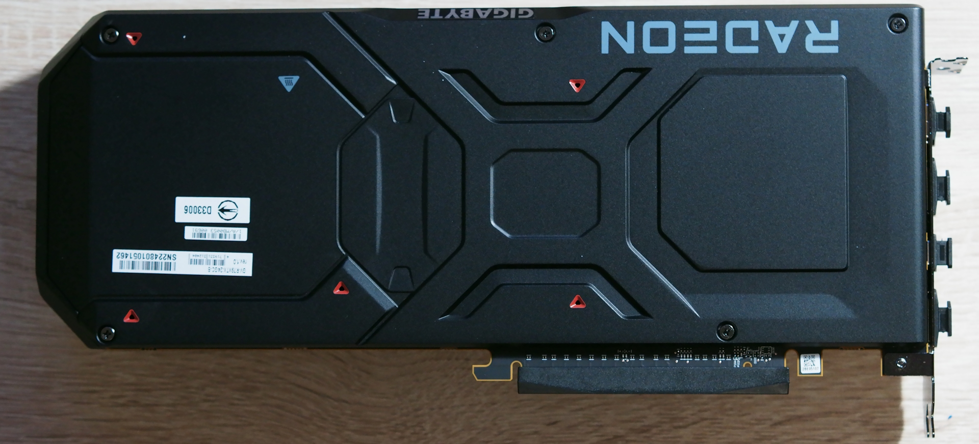

Видеокарта RX 7900 XTX референсного дизайна от GIgabyte выглядит так.
Масса видеокарты около 1,8 кг.

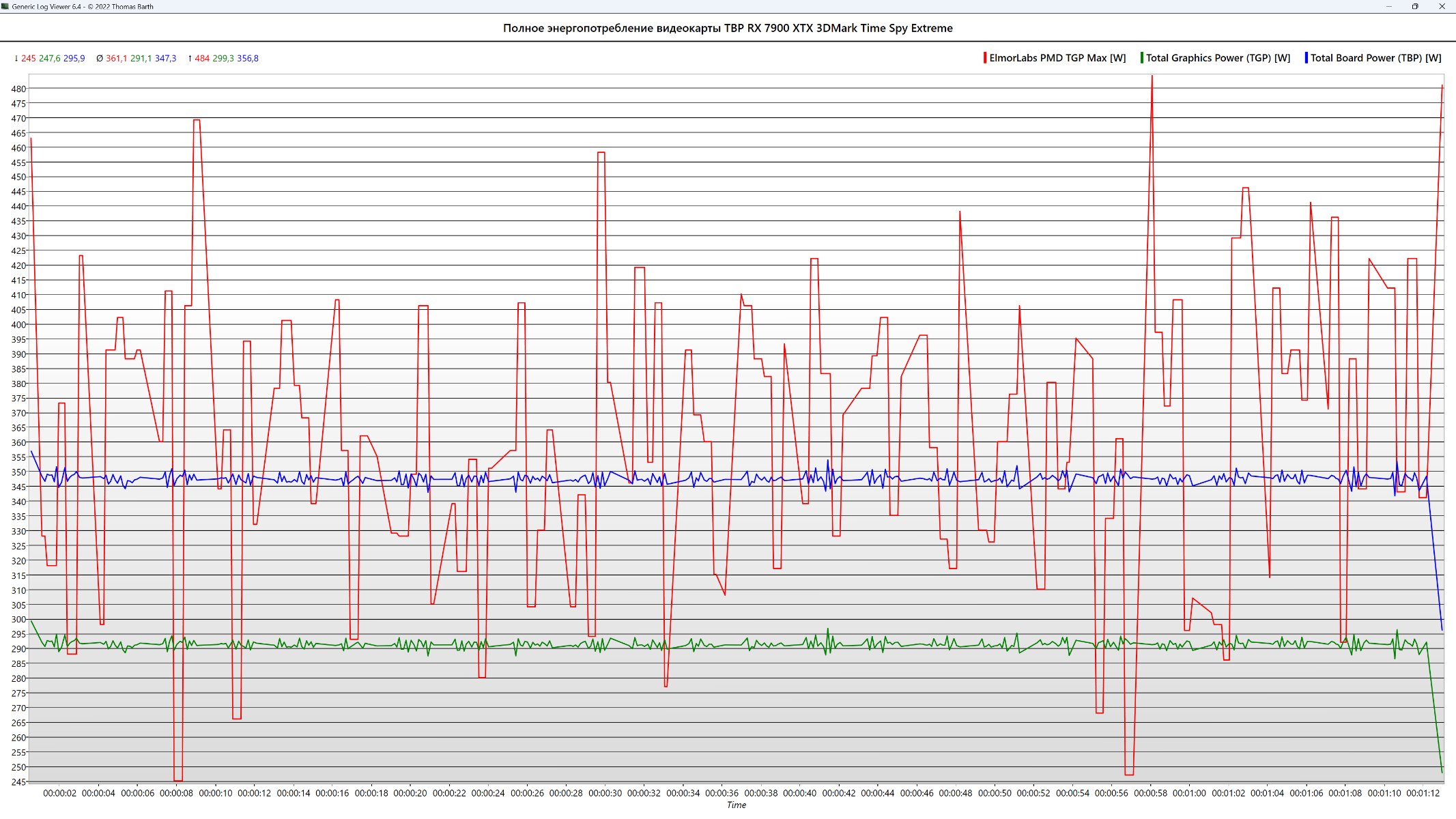

Стоковый лимит энергопотребления 355 Вт.
Рассмотрим график энергопотребления видеокарты в бенчмарке.
На графике видно, что добавился новый датчик Total Board Power (TBP), который дословно переводится Полное Энергопотребление Платы, то есть полное энергопотребление видеокарты.
Разделим график на 2 отрезка.
Первый отрезок графика выглядит так.
Полное среднее энергопотребление видеокарты составило по датчику ElmorLabs PMD TGP Max 347 Вт, а максимальное значение 486 Вт. Среднее значение датчика Total Board Power (TBP) - 347 Вт, максимальное - 397 Вт. Среднее значение датчика Total Graphics Power - 291 Вт, максимальное - 333 Вт. Как видим кампания AMD добавила мониторинг полного энергопотребления видеокарты, начиная с серии RX 7000. Обладатели AMD ошибочно до этого считали, что Total Graphics Power или GPU ASIC Power показывают полное энергопотребление видеокарты. Из этого следует, что AMD никогда не выводила в мониторинг полного энергопотребления видеокарты до выхода серии видеокарты RX 7000. Разница по средним значениям между Total Graphics Power и Total Board Power составляет около 55 Вт.

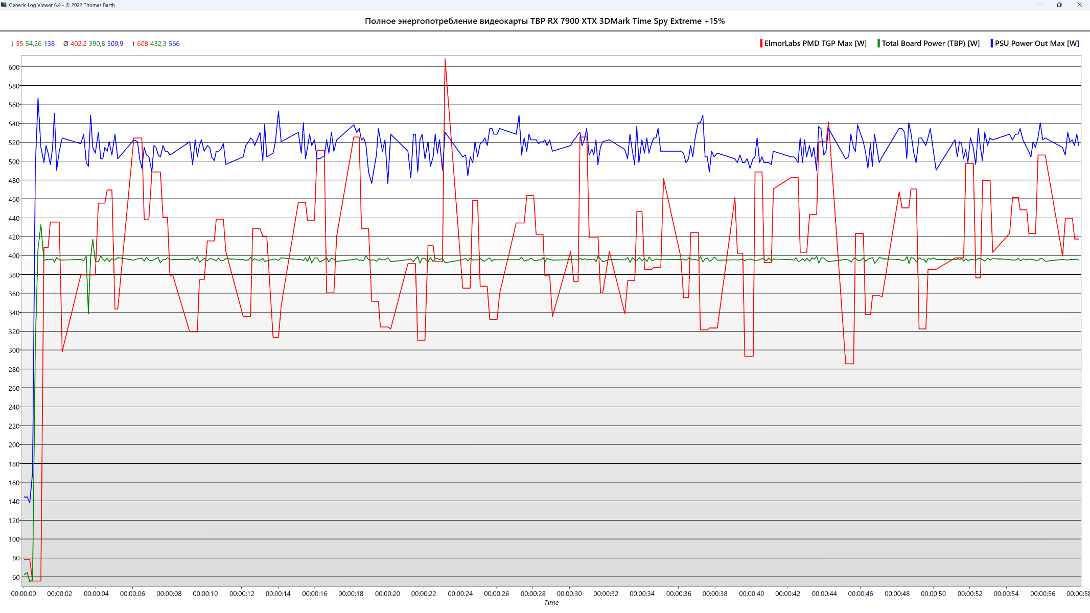

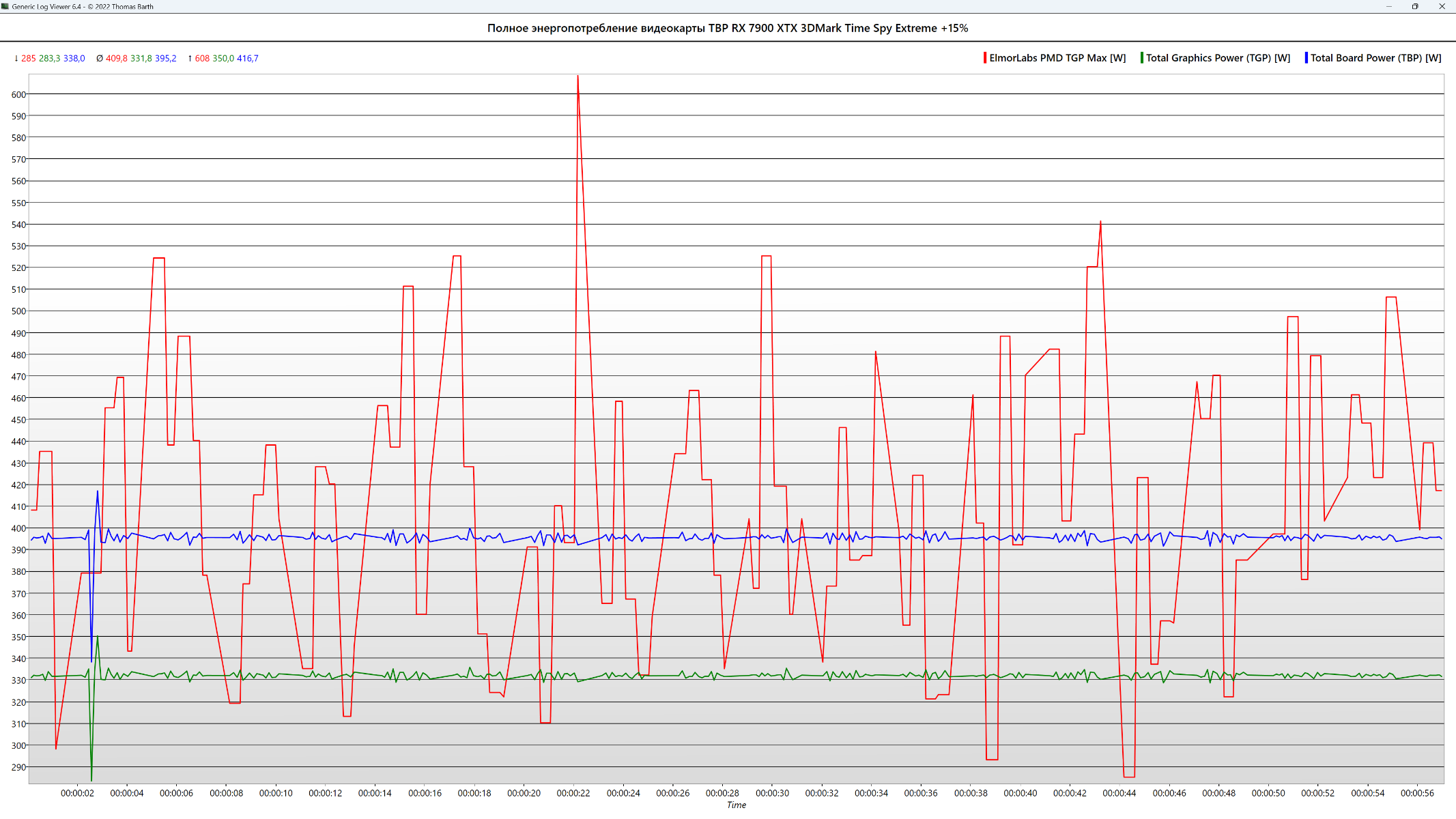

Лимит энергопотребления 408 Вт (355 Вт +15%).
Полное среднее энергопотребление видеокарты составило по датчику ElmorLabs PMD TGP Max 410 Вт, а максимальное значение 608 Вт. Среднее значение датчика Total Board Power (TBP) - 395 Вт, максимальное - 432 Вт. Среднее значение датчика Total Graphics Power - 332 Вт, максимальное - 350 Вт. Разница по средним значениям между Total Graphics Power и Total Board Power составляет около 64 Вт.
Ниже представлен график сравнения полного энергопотребления видеокарты и системы на выходе блока питания.

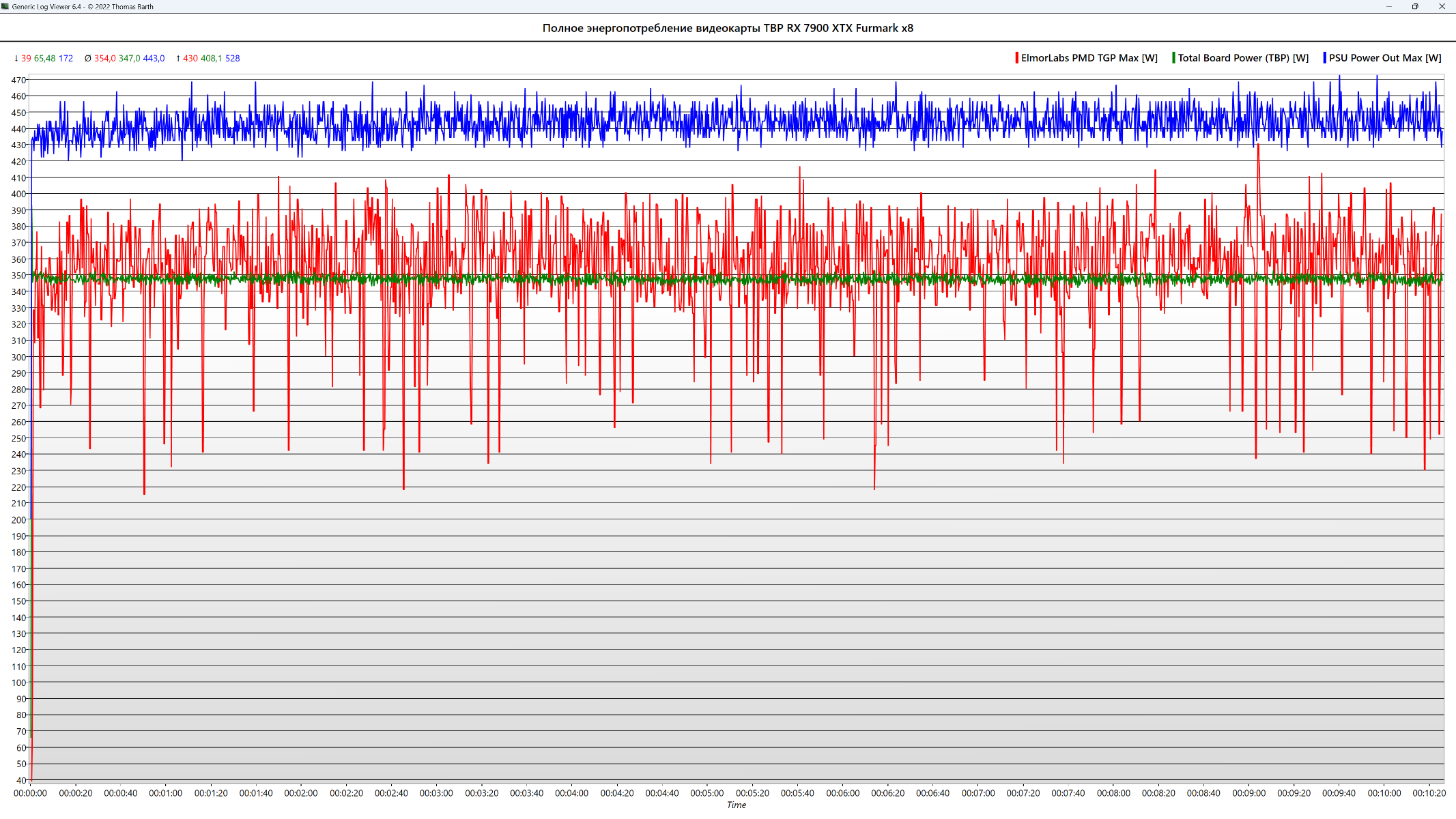

FurMark
FurMark AAx0
Полное среднее энергопотребление видеокарты составило по датчику ElmorLabs PMD TGP Max 354 Вт, а максимальное значение 430 Вт. Среднее значение датчика Total Board Power (TBP) - 347 Вт, максимальное - 408 Вт. Среднее значение датчика Total Graphics Power - 291 Вт, максимальное - 343 Вт. Разница по средним значениям между Total Graphics Power и Total Board Power составляет около 56 Вт.

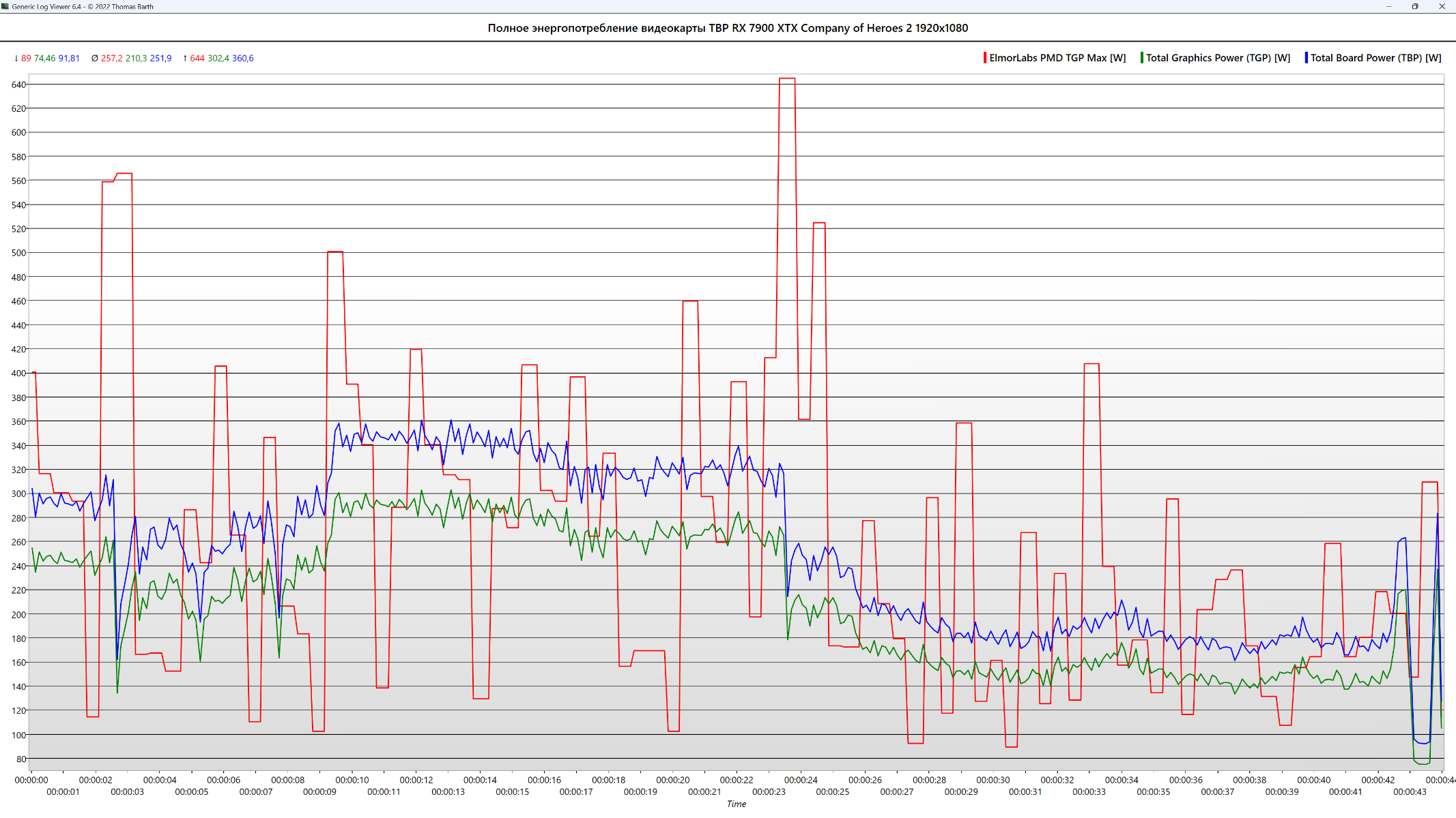

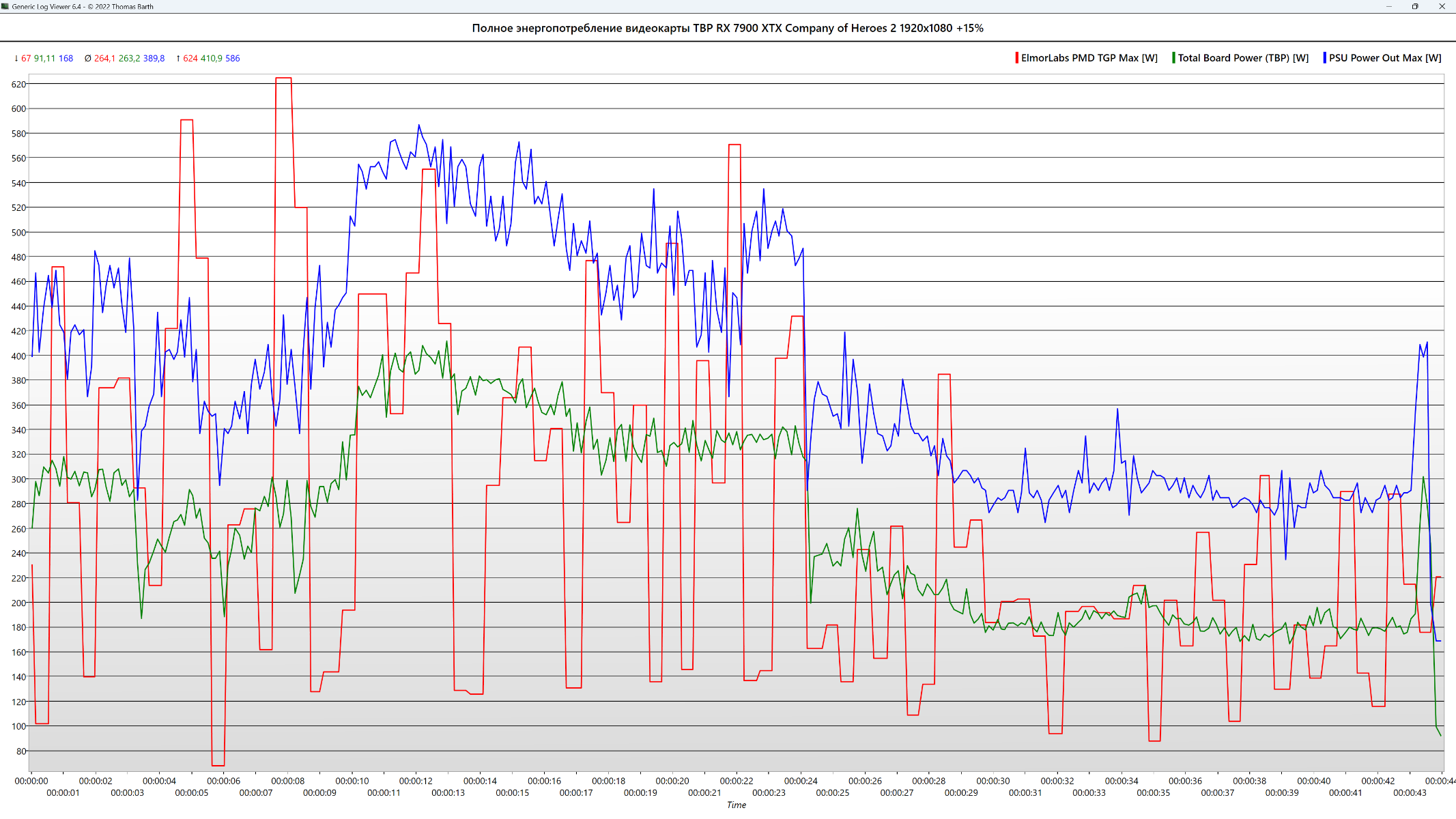

Company of Heroes 2
1920x1080
Полное среднее энергопотребление видеокарты составило по датчику ElmorLabs PMD TGP Max 257 Вт, а максимальное значение 644 Вт. Среднее значение датчика Total Board Power (TBP) - 252 Вт, максимальное - 361 Вт. Среднее значение датчика Total Graphics Power - 210 Вт, максимальное - 302 Вт. Разница по средним значениям между Total Graphics Power и Total Board Power составляет около 42 Вт.
Полное среднее энергопотребление видеокарты составило по датчику ElmorLabs PMD TGP Max 264 Вт, а максимальное значение 624 Вт. Среднее значение датчика Total Board Power (TBP) - 263 Вт, максимальное - 411 Вт. Среднее значение датчика Total Graphics Power - 220 Вт, максимальное - 345 Вт. Разница по средним значениям между Total Graphics Power и Total Board Power составляет около 43 Вт.

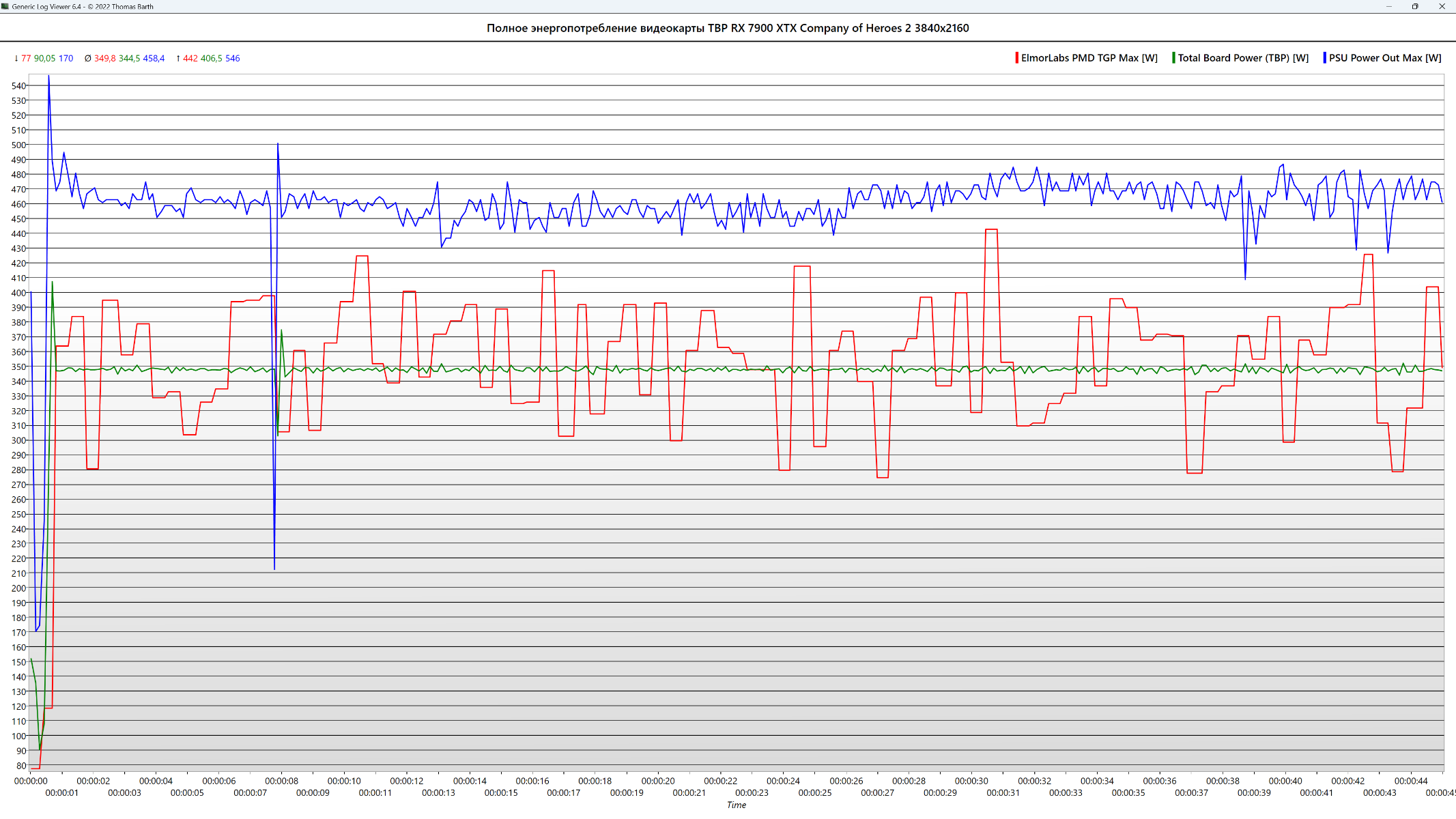

3840x2160

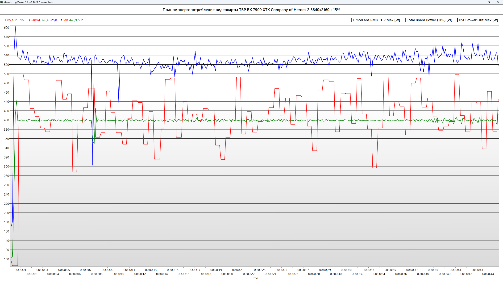

Полное среднее энергопотребление видеокарты составило по датчику ElmorLabs PMD TGP Max 350 Вт, а максимальное значение 442 Вт. Среднее значение датчика Total Board Power (TBP) - 345 Вт, максимальное - 407 Вт. Среднее значение датчика Total Graphics Power - 289 Вт, максимальное - 341 Вт. Разница по средним значениям между Total Graphics Power и Total Board Power составляет около 56 Вт.
Полное среднее энергопотребление видеокарты составило по датчику ElmorLabs PMD TGP Max 408 Вт, а максимальное значение 501 Вт. Среднее значение датчика Total Board Power (TBP) - 396 Вт, максимальное - 441 Вт. Среднее значение датчика Total Graphics Power - 333 Вт, максимальное - 371 Вт. Разница по средним значениям между Total Graphics Power и Total Board Power составляет около 63 Вт.

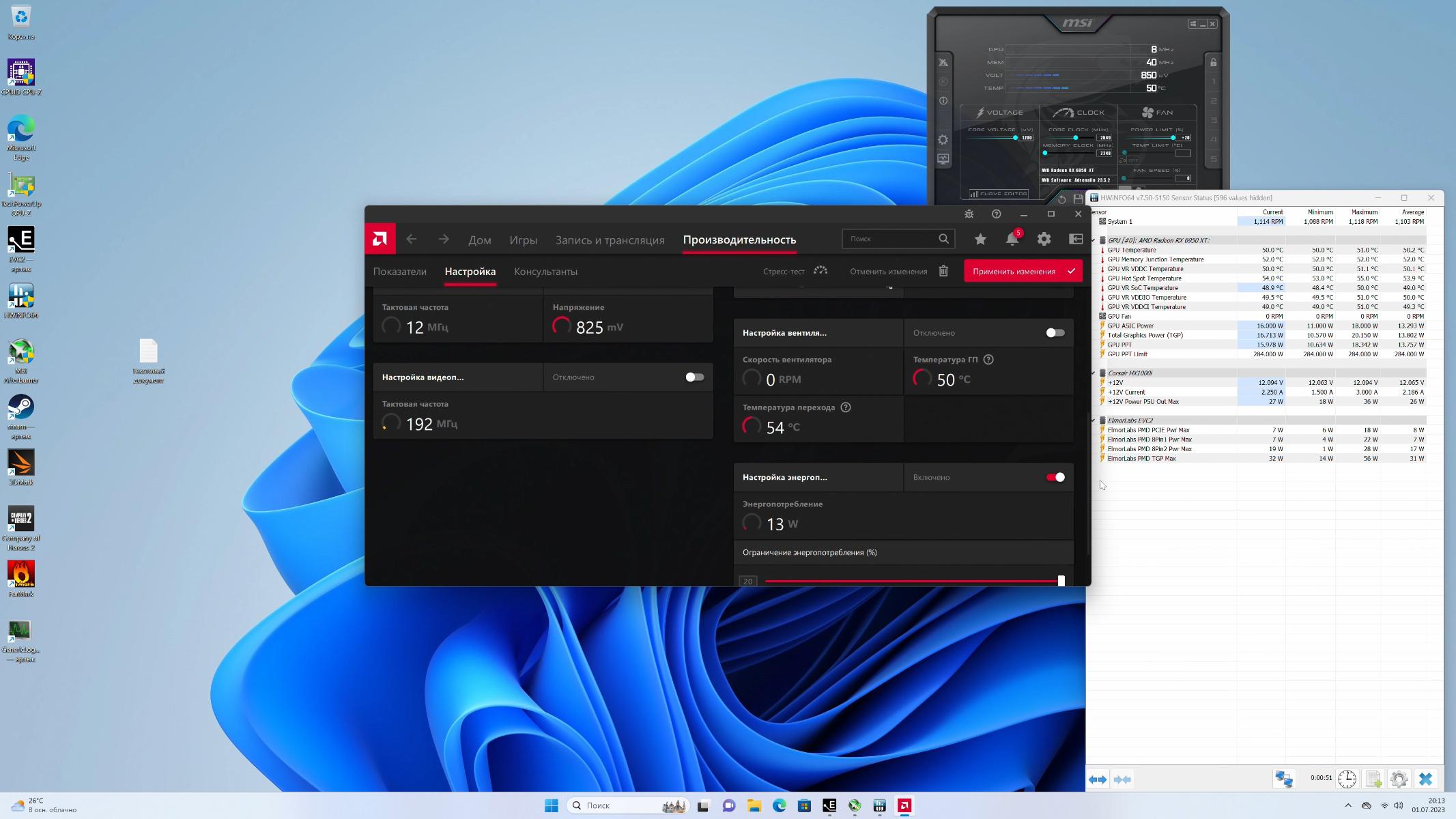

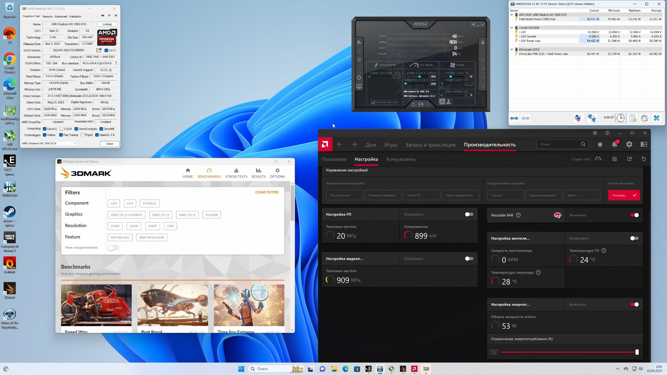

Кампания AMD с выходом серии видеокарт RX 7000 ввела в мониторинг полное энергопотребление видеокарты. До выхода серии RX 7000 все видеокарты AMD не выводили в мониторинг полное энергопотребление видеокарты. Теперь в MSI Afterburner для видеокарт серии RX 7000 в мониторинг оверлея выводится полное энергопотребление Total Board Power (TBP), в отличие от ранее выпущенных видеокарт Измеряем энергопотребление видеокарт AMD — AMD Radeon RX 6950 XT Desktop Graphics Card. Теперь владельцы современных видеокарт AMD могут без специального оборудования сравнить энергопотребление с видеокартами Nvidia.
Сравнение отображения энергопотребления видеокарт RX 6950 XT и RX 7900 XTX в AMD Software: Adrenalin Edition.
RX 6950 XT
RX 7900 XT
