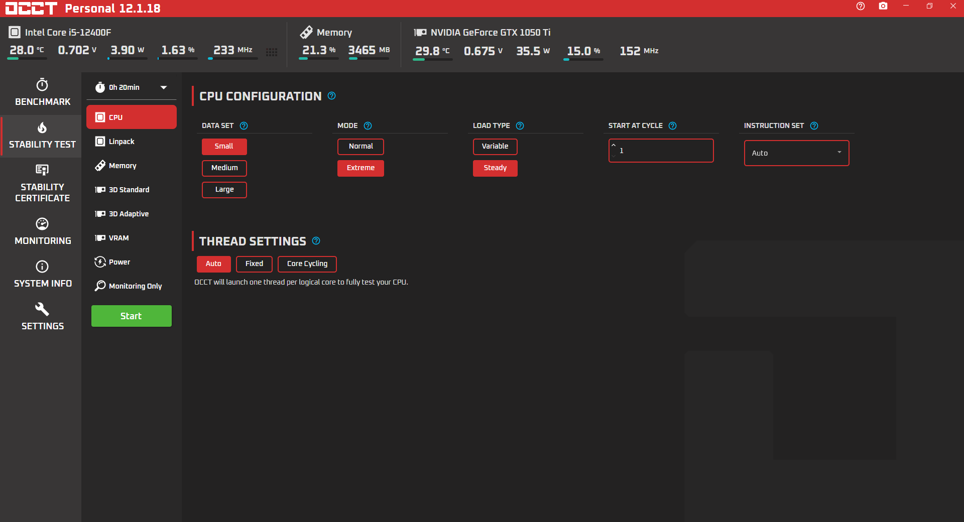

Нагрузочное тестирование осуществлялось с помощью ПО OCCT (версия 12.1.18). Настройки программы были выставлены в соответствии с рекомендациями авторов программы для создания максимальной нагрузки на процессор.

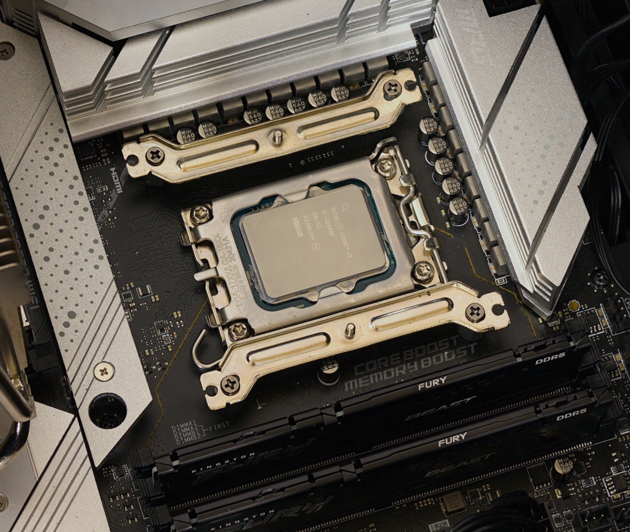

При монтаже кулера на платформах Intel используется бэкплейт из комплекта поставки. Необходимо выдвинуть пластиковую часть бэкплейта в положение, соответствующее вашему процессорному разъёму.
С лицевой стороны материнской платы устанавливается кронштейн для радиатора, состоящий из двух половинок.
Завершается монтаж креплением радиатора к кронштейну на два подпружиненных метиза — для этой операции потребуется крестовая отвёртка.

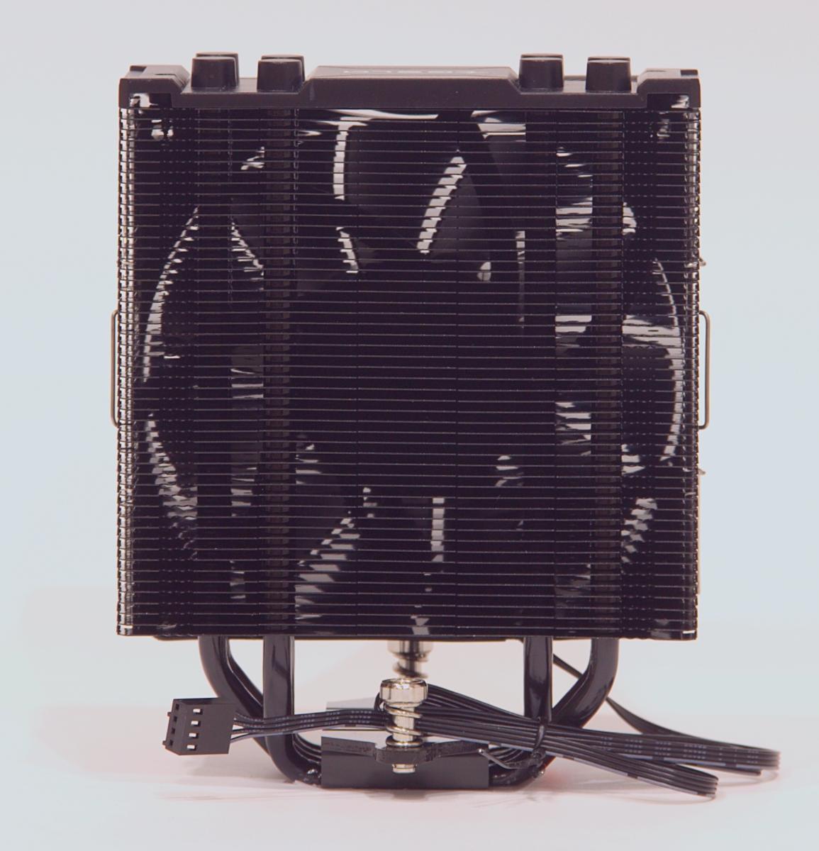

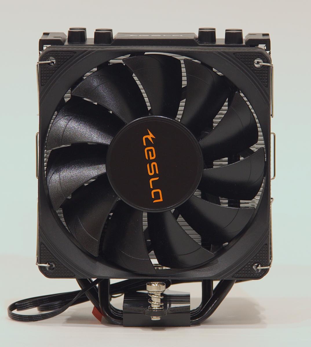

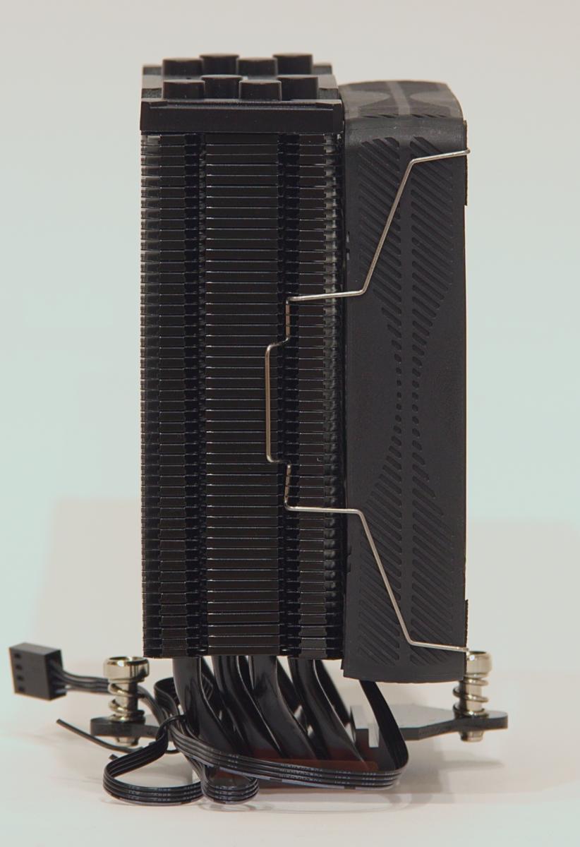

Радиатор немного смещён относительно крышки процессора. Это позволяет смонтировать кулер с заранее установленным вентилятором. Правда, потребуется либо отвёртка с очень длинным стержнем или битой, либо аккуратность при закручивании шурупа, поскольку действовать придётся в непосредственной близости от лопастей вентилятора.
У радиатора имеются оптимизации, призванные увеличить эффективность охлаждения: торцы прикрыты на большей части площади, что должно обеспечить лучший обдув пластин, а тепловые трубки разведены в четыре ряда.
Отмечу нетипично длинный провод вентилятора — 55 см. К контроллеру или реобасу вентилятор TESLA Shadow SE-224 можно подключить без удлинителя.
На подошве кулера видны следы фрезы и чёрного покрытия тепловых трубок. Тем не менее на ощупь поверхность совершенно гладкая. К ровности также никаких претензий нет.

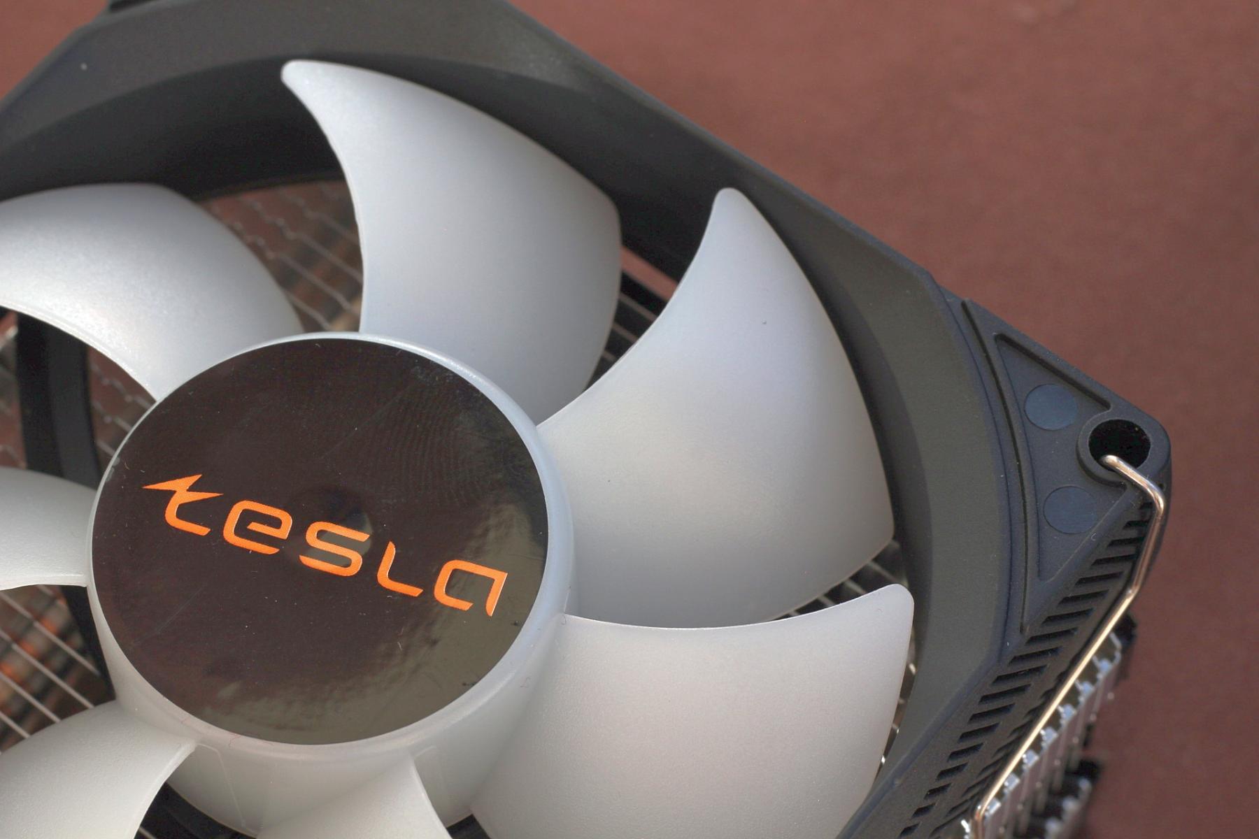

В углах вентилятора применены антивибрационные накладки. На краях лопастей имеется небольшое утолщение — скорее всего, с его помощью пытались увеличить воздушный поток.

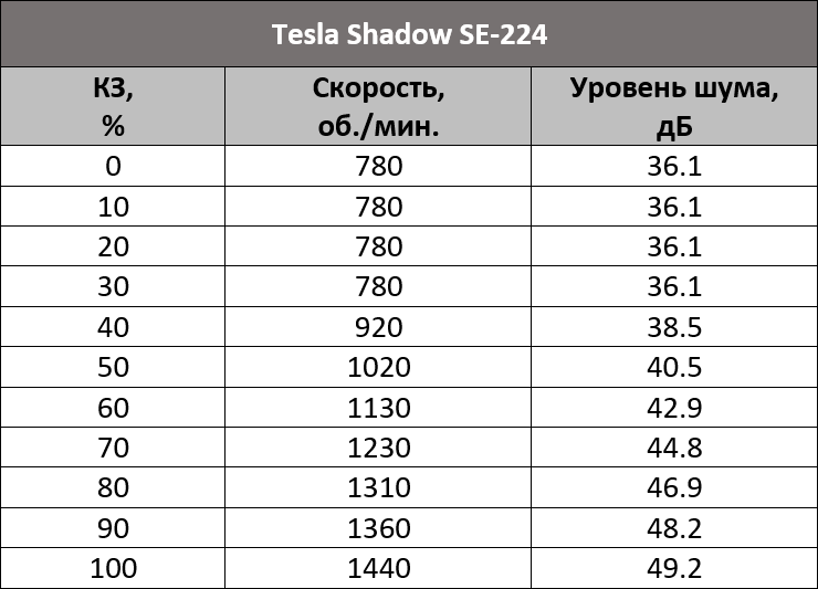

Если использовать управление с помощью широтно-импульсной модуляции (PWM), то диапазон скоростей вентилятора сужается. Максимальные обороты существенно не меняются, оставаясь на уровне 1500 об/мин, а нижняя граница поднимается до 800 об/мин. При коэффициенте заполнения до 30% включительно скорость вентилятора не меняется. При снижении КЗ до нуля вентилятор не останавливается, что может быть важно для тех, кто предпочитает пассивное охлаждение ПК при низкой нагрузке.
Тестирование вентилятора показало, что максимальные обороты вентилятора как при управлении напряжением, так и при управлении ШИМ гораздо меньше заявленных.
Вентилятор я могу оценить как очень тихий. Спектр шума, зафиксированный с помощью измерительного микрофона ECM999, ровный, без каких-либо пиков. Даже на максимальных оборотах вентилятор не издаёт никаких звуков, кроме аэродинамического шума.

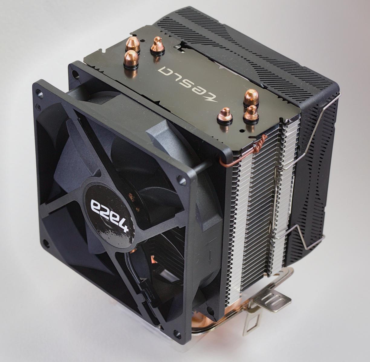

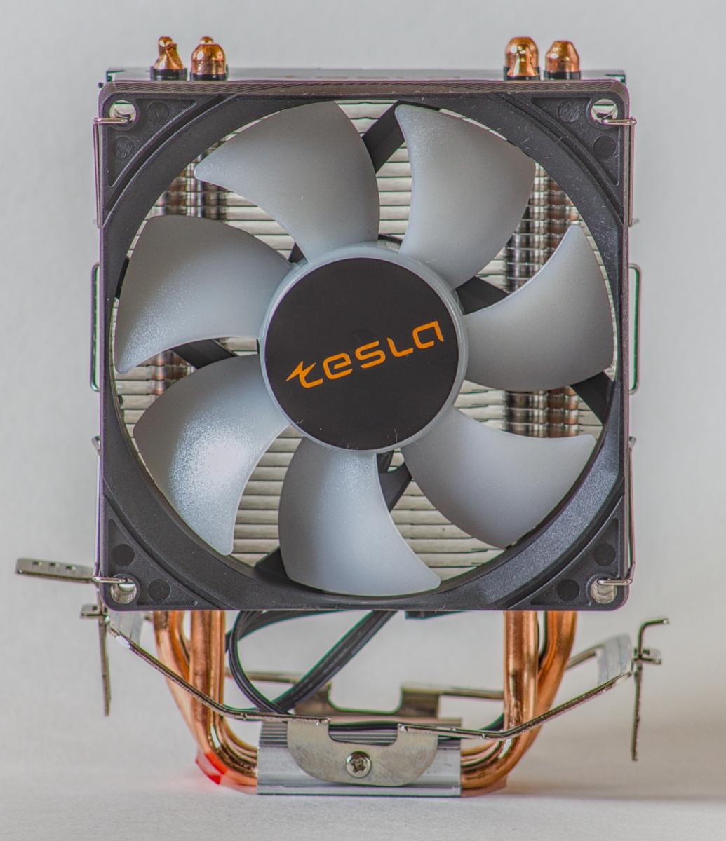

TESLA Shadow 903 предназначен для установки на все современные домашние платформы — AMD AM4/AM5 и Intel 115x/1200/1700. Поскольку кулер компактный, в крепеже вы не найдёте бэкплейта и кронштейна. Радиатор крепится к пластиковой рамке с помощью двух фиксаторов. Инструменты для монтажа кулера не потребуются.

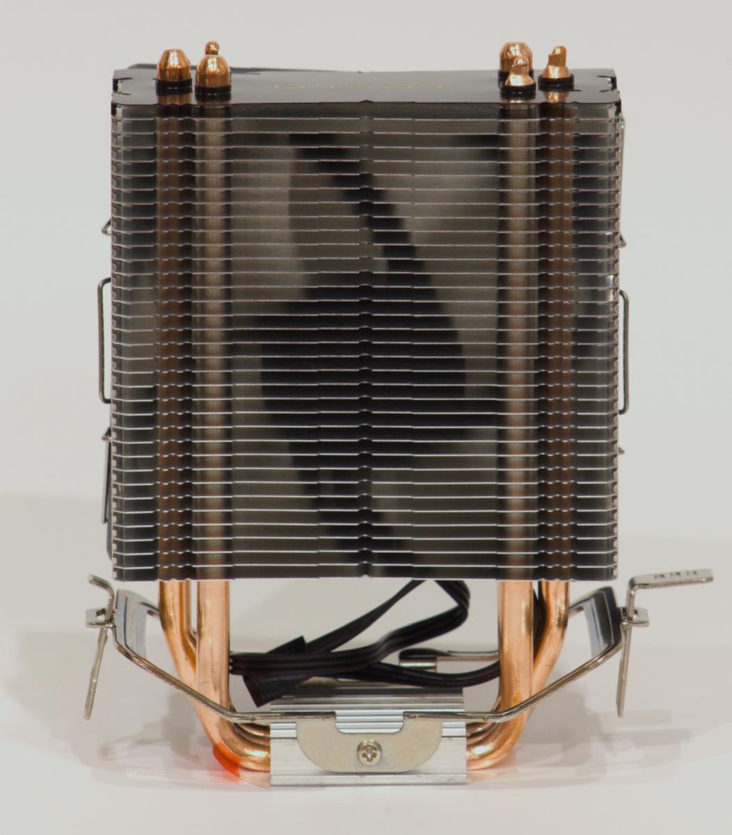

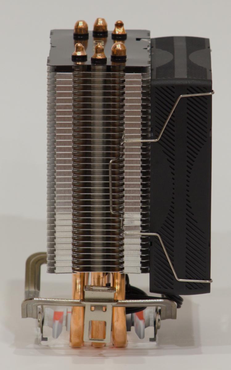

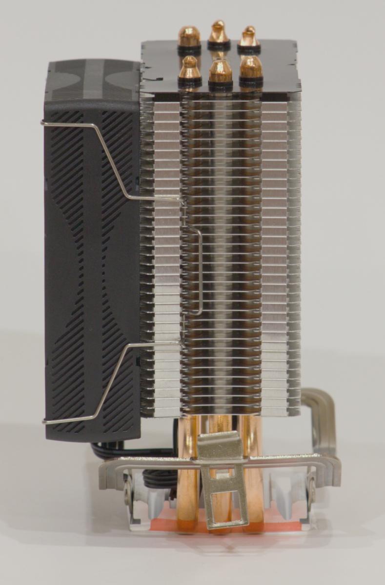

Торцы радиатора прикрыты, но лишь на небольшой площади рядом с вентилятором. Тепловые трубки расположены в два ряда относительно вентилятора, и центральная теплотрубка попадает под воздушный поток, что должно положительно сказаться на эффективности охлаждения. Длина провода вентилятора стандартная — 20 см.

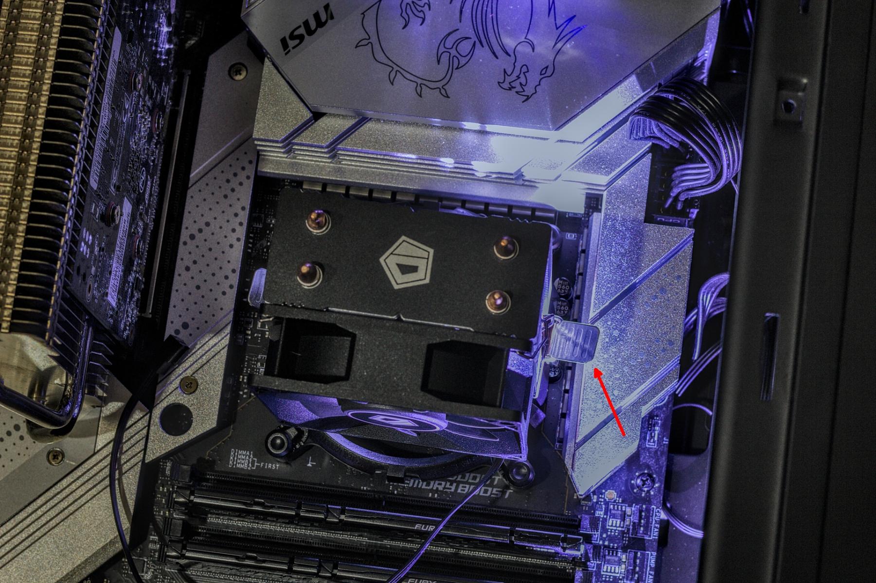

Отмечу, что клипса, фиксирующая радиатор в верхней части материнской платы (над процессорным разъёмом) отличается гораздо меньшим упором для пальца, чем нижняя клипса. Такая особенность позволяет установить радиатор на платы с массивным охлаждением системы питания процессора. На многих бюджетных кулерах клипсы делают одинаковыми, из-за чего их невозможно установить на платы, подобные той, что использовалась в обзоре.

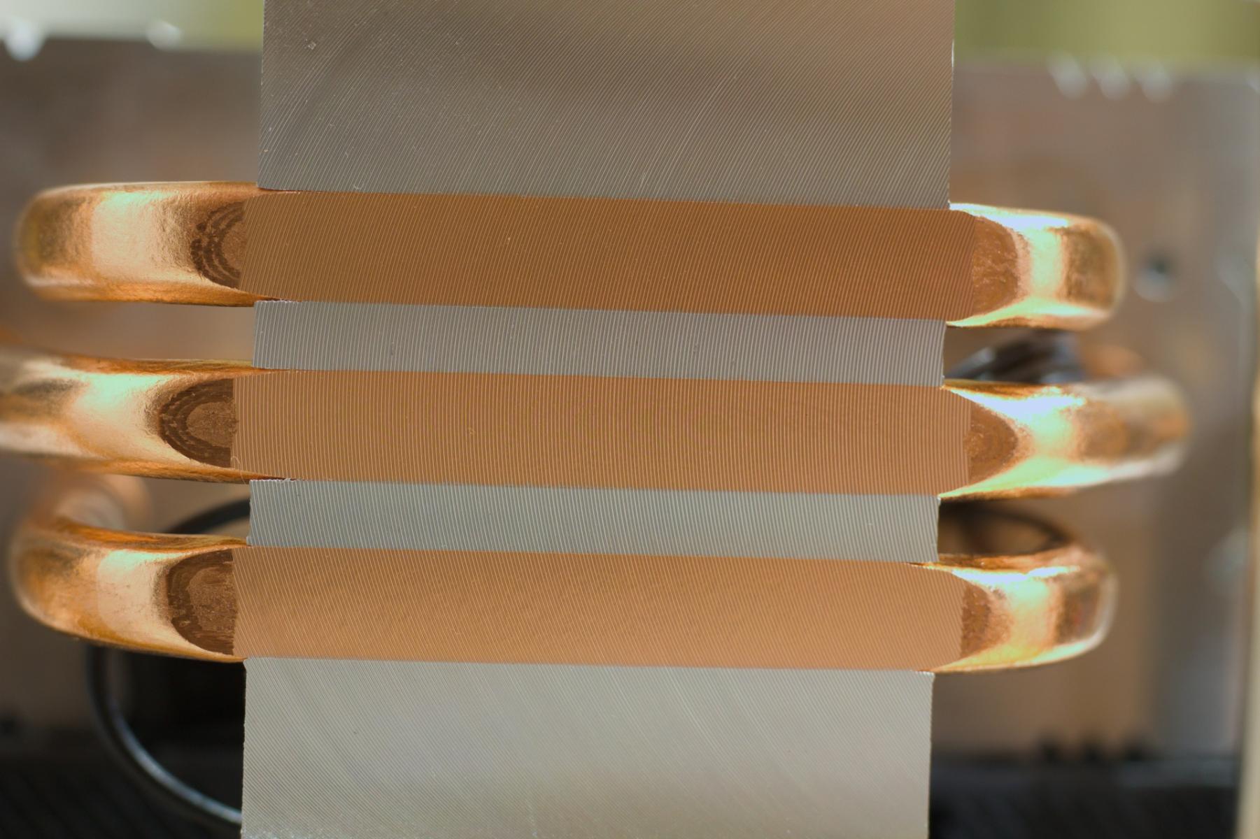

Макроснимок подошвы демонстрирует следы фрезы. Но если в старшей модели кулера они тактильно не ощущаются, то подошва компактного кулера на ощупь слегка шершавая. Впрочем, она совершенно ровная, а это куда важнее для качественного охлаждения.
Лопасти вентилятора без каких-либо заметных оптимизаций. Антивибрационные накладки не обнаружены.

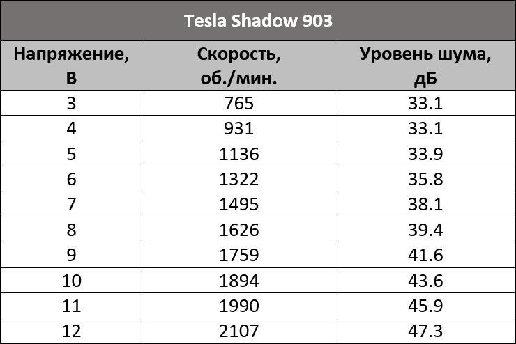

Вентилятор работает в диапазоне напряжений от 3 до 12 В. Скоростной диапазон достаточно широкий — от 750 до 2100 об/мин.
Стартовое напряжение вентилятора соответствует минимальному рабочему — 3 В. Потребляемая мощность оказалась ниже заявленной в характеристиках — при 12 В потребление вентилятора составило 2.14 Вт. Ниже заявленных оказались и максимальные обороты, даже с поправкой на 10% погрешность.

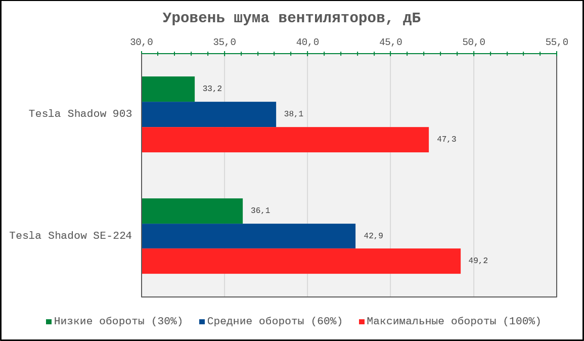

Перед тем, как узнать результаты нагрузочного тестирования в OCCT, я предлагаю ознакомиться с уровнем шума кулеров в трёх режимах работы вентилятора.
Диаграмма показывает, что кулер TESLA Shadow 903 с 92-мм вентилятором обеспечивает больший акустический комфорт во всём диапазоне скоростей вентилятора, но на максимальных оборотах разницу уже нельзя назвать существенной.

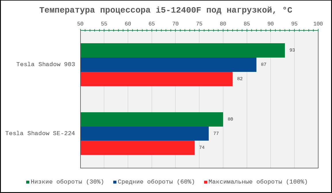

Настало время сравнить производительность кулеров.
Видим, что размер имеет значение. Перед нами два кулера с принципиально разной производительностью. Если TESLA Shadow SE-224 со 120-мм вентилятором играючи справился с i5-12400F, то его компактный визави даже на максимальных оборотах не смог превзойти результат большой башни в самом тихом режиме.
Тем не менее, оба кулера во всех режимах работы смогли охладить процессор Intel Core i5-12400F при потреблении в 105 Вт, не допуская троттлинга. TESLA Shadow 903 в самом тяжёлом режиме (на низких оборотах вентилятора) обеспечил запас в 7 °С до критической температуры, что можно считать отличным результатом для небольшого кулера с 92-мм вентилятором и тремя тепловыми трубками.

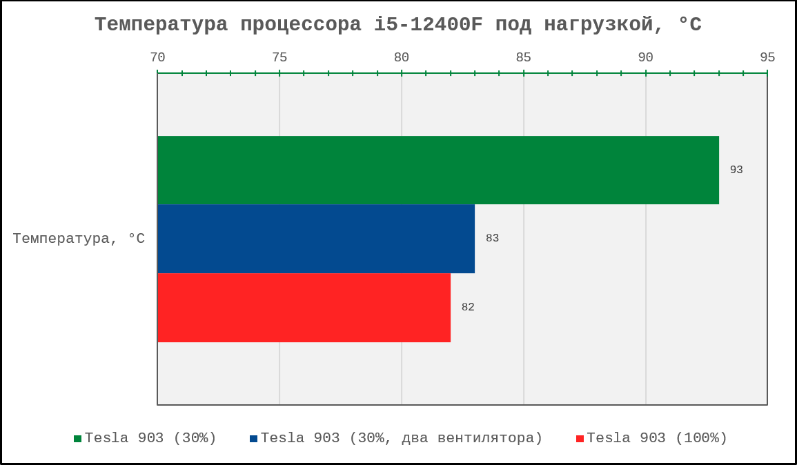

Установка второго вентилятора

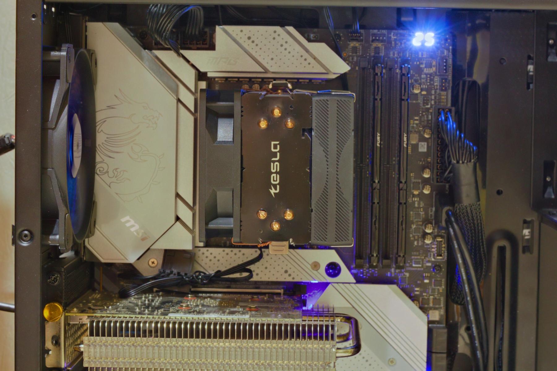

Кулеры TESLA Shadow 903 и SE-224 технически позволяют установить два вентилятора. Однако в комплекте клипсы для монтажа второго вентилятора отсутствуют. Мне было очень любопытно, как изменится производительность системы охлаждения при работе с двумя вентиляторами в конфигурации Push — Pull, поэтому я воспользовался проволокой и добавил вертушку к младшей 92-мм модели.
Несмотря на то, что на моей материнской плате установлены очень высокие радиаторы охлаждения VRM, никаких конфликтов при монтаже не возникло.
С помощью программы Fan Control у вентиляторов была выставлена скорость вращения, соответствующая низким оборотам в проведённом ранее тесте OCCT. Результат теста с двумя вентиляторами приведён ниже.
Если честно, я даже не поверил своим глазам, а потому повторил тест, получив точно такой же результат. Установка второго вентилятора позволила снизить температуру процессора на внушительные 10 градусов, не добавив при этом ни децибела лишнего шума. Такую же производительность кулер показывает с одним вентилятором на максимальных оборотах, но в этом случае уровень шума уже гораздо выше.
По результатам данного теста есть хорошая новость и плохая. Хорошая — установка второго вентилятора значительно улучшает производительность кулера. Плохая — производитель не предоставил штатных средств для установки второй вертушки.
