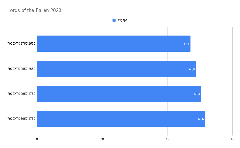

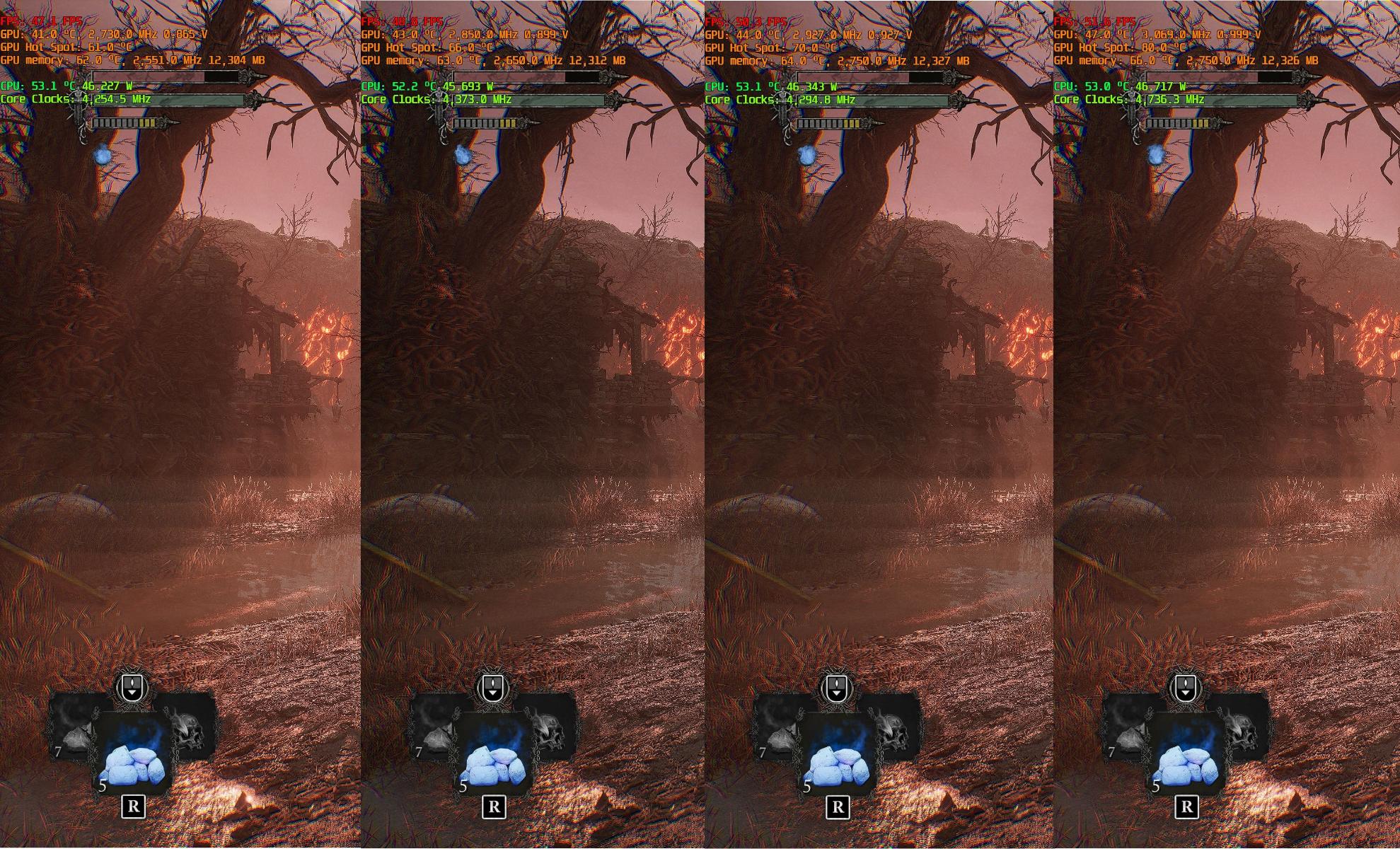

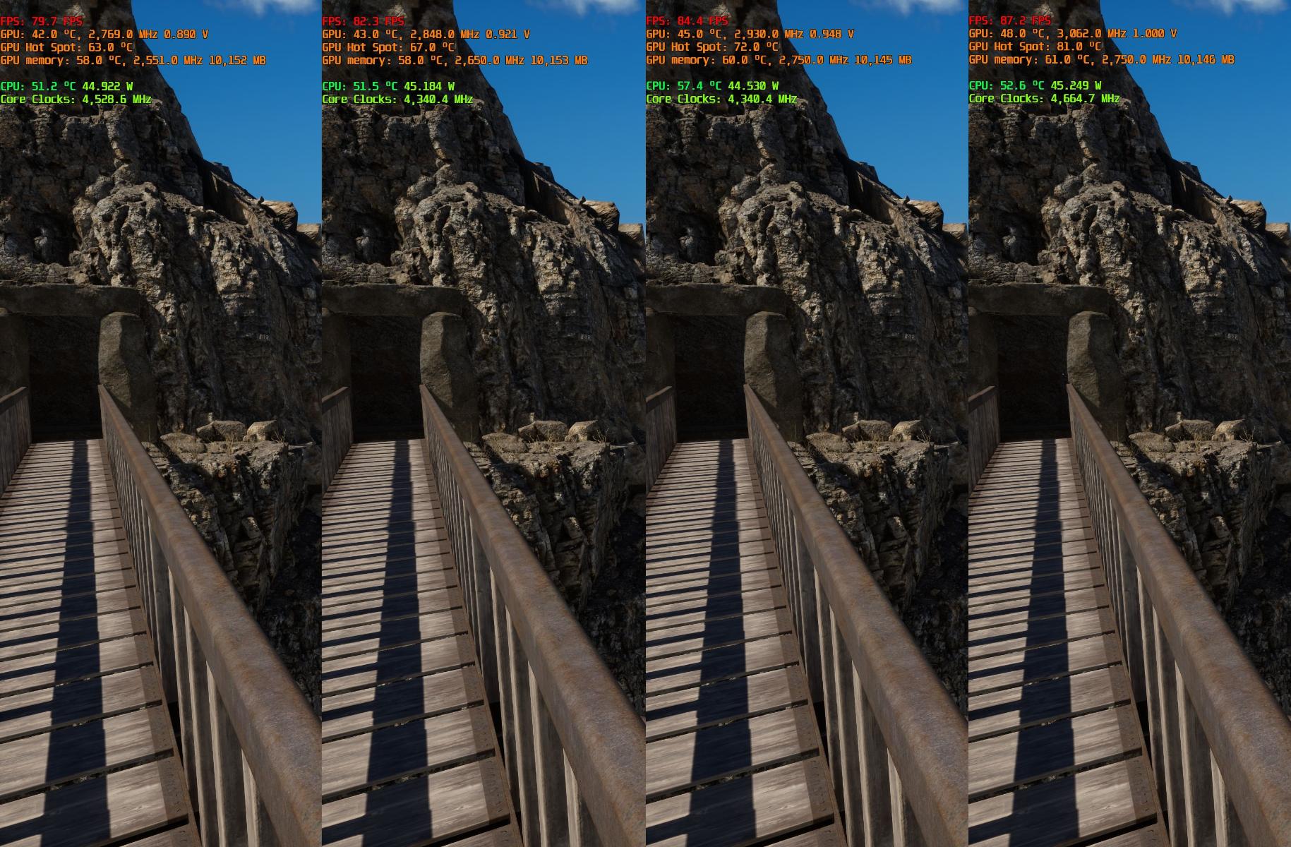

Lords of the Fallen 2023
Для незнающих проясню один момент - в силу специфики АМД видеокарт, по крайней мере RDNA3, тут нельзя жестко зафиксировать частоту гпу, как на нВидиа. Тут можно ее только примерно ограничить, но такие небольшие колебания частоты не особо влияют на фпс.
Считать будем с десятыми, чтобы точнее было, а то из-за округления получилось бы, что переход от 2750мгц к 2850мгц дает в 2 раза больше прибавку, чем переход от 2850мгц к 2950мгц, а потом разгон одного только гпу снова практически удваивает этот прирост. А с десятыми все же самый большой скачок идет от перехода с 2750мгц на 2850мгц. Кстати, это можно считать средним разгоном 7900ХТХ.
- 7900XTX 2750\2550 - 0,00 %
- 7900XTX 2850\2650 - 3,61 %
- 7900XTX 2950\2750 - 3,07 %
- 7900XTX 3050\2750 - 2,58 %
Ну что тут сказать? Есть небольшое снижение прибавки фпс, но я не вижу какого-то резкого провала, чтобы сказать, что разгон свыше 2850мгц - это кукуруза. Вполне возможно, если бы у меня память смогла работать на 2850мгц, то там тоже было бы 3%+ прироста.

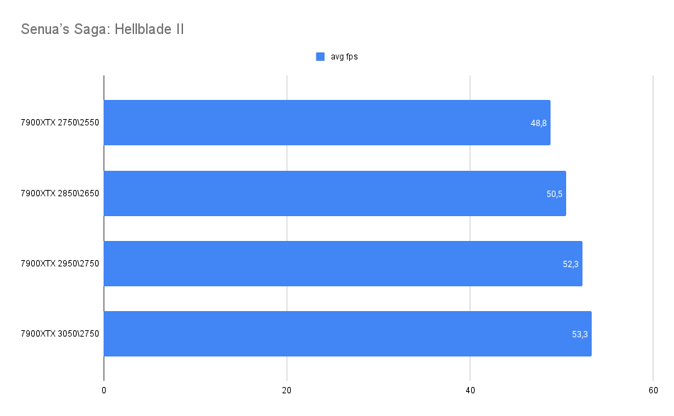

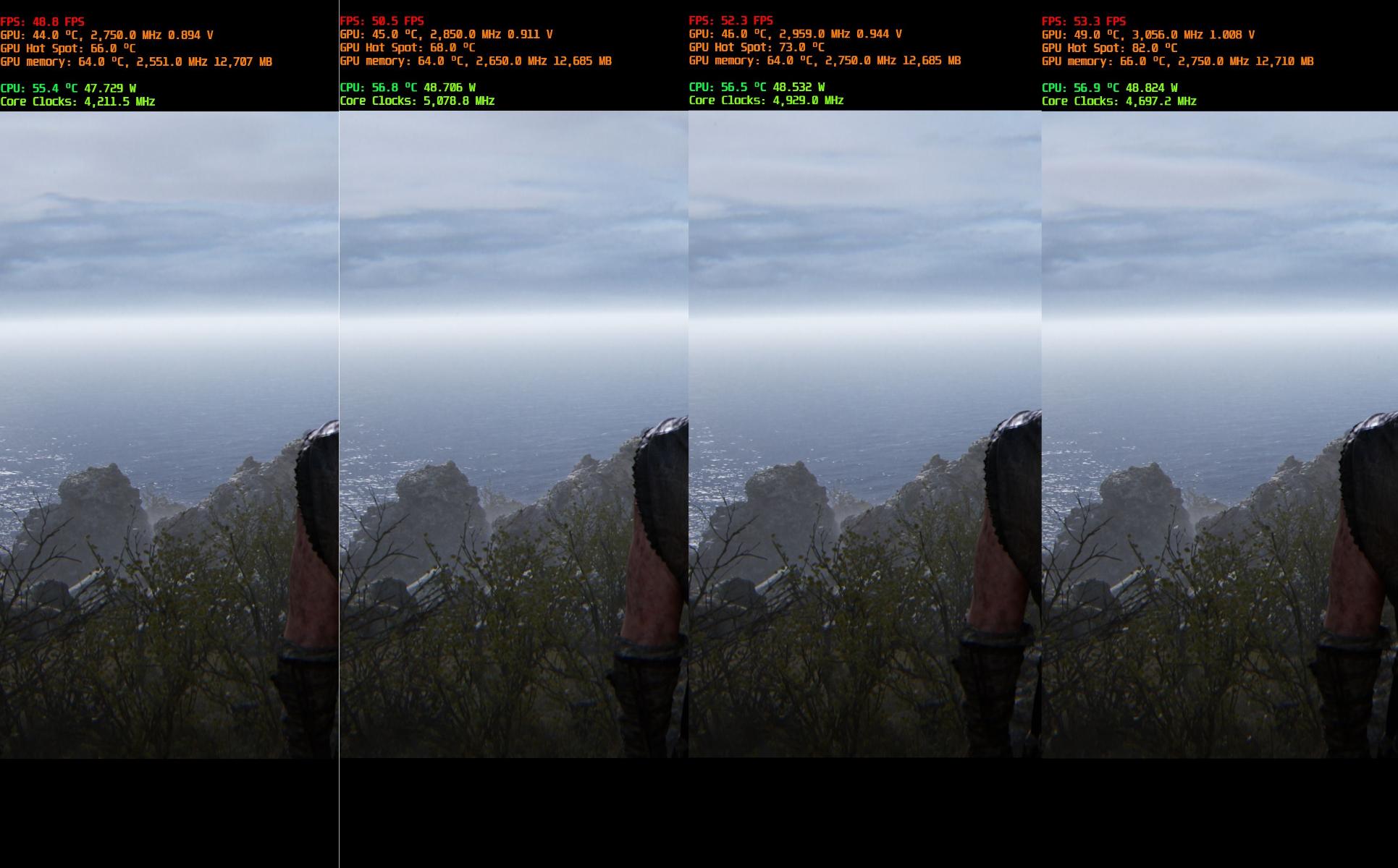

Senua’s Saga: Hellblade II
- 7900XTX 2850\2650 - 3,48 %
- 7900XTX 2950\2750 - 3,56 %
- 7900XTX 3050\2750 - 1,91 %
Тут уже немного другая картина - разгон от 2750мгц до 2950мгц можно уверенно считать линейным, но, в отличие от Лордов, падение на 4-ом шаге тут сильнее. Хотя кто знает, может быть +100мгц по памяти тут бы дали еще полтора процента? Я еще посмотрел сколько даст просто разгон памяти с 2650мгц до 2750мгц, вышло примерно 0.2%. Ладно, будем считать, что после 2950мгц линейность начинает угасать.

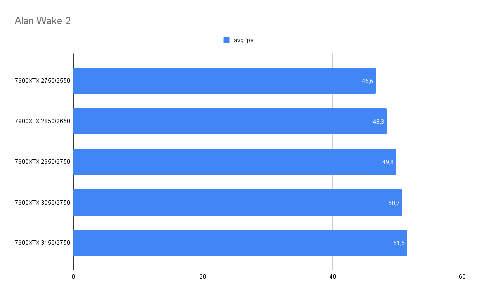

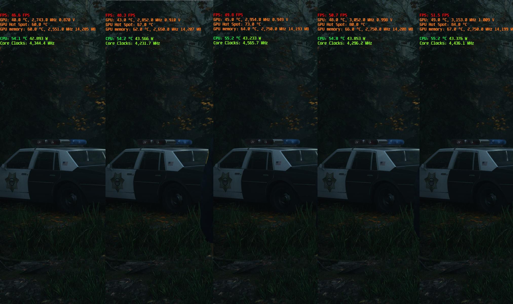

Alan Wake 2
- 7900XTX 2850\2650 - 3,65 %
- 7900XTX 2950\2750 - 3,11 %
- 7900XTX 3050\2750 - 1,81 %
- 7900XTX 3150\2750 - 1,58 %
Разбавим маленько это засилие Unreal Engine 5. Игра тоже позволяет взять частоты выше 3000мгц, так что тут тоже впихнул скрин на 3150мгц. Опять видно свитспот на отметке 2850\2650, а дальше идет плавный спад. Даже если оптимистично предположить, что еще +100мгц по памяти дали бы +0.5%, то все равно не тянет на линейный прирост. С другой стороны, переход от 2850\2650 на 2950\2750 все еще дает адекватный процент прироста относительно свитспота, так что бессмысленным такой разгон назвать сложно.
