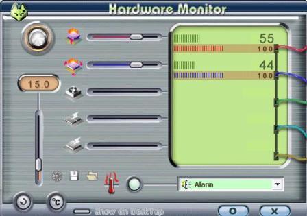

Самое первое, мне не понравился вид передней части видеокарты который обращен к PCI слотам, видеокарта Leadtek, владельцы знают какой кулер стоит на видеокарте который охлаждает GPU. Во вторых мне попался такой кулер после покупки прошло чють больше недели он просто напросто зашумел, звук был похож на процесс резки метала, как я только не пытался убрать зазор все равно было одно и тоже, пару дней поработает нормально, а потом снова начинает шуметь. Когда я достал Zalman-700 Cu первое мое впечатление было что кулер просто не подойдет к моей видеокарте, но было придумано хитрое решение, я закрепил Zalman так как он крепится к обычной видеокарте и оставил с тыльной стороны пассивный радиатор. На чипы памяти я установил рассеивающиеся радиаторы типа BGA – 8 штук.

Температура с родным радиатором и кулером была в районе 70 градусов, после установки кулера Zalman температура упала до 55 градусов, температуру снимал с термодатчика с помощью родной программы WinFast.

В играх видеокарта показала себя стабильно в DooM 3 я тестировал примерно 5 часов и не было замечено не одного глюка или тормозов, температура поднялась примерно до 62 градусов когда со стандартной видео картой температура было в районе 78 градусов и при оборотах 2000 об/мин и звук был достаточно громкий чтобы мешать а так Zalman работает при постоянных оборотах и практически не слышен процесс его работы
