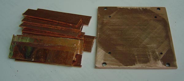

При низких температурах антифриз становится более вязским чем вода и для нормальной циркуляции в системе не должно быть "узких мест" коими являются трубы, шланги и ватерблоки. С шлангами все понятно, чем толще тем лучше, а вот ватерблок может являться узким местом. Еще, по сравнению с водой, антифриз может иметь несколько меньшую теплоемкость. Поскольку для большего КПД чиллера и хорошего разгона важен каждый градус, то ватерблок должен иметь развитую поверхность и не создавать значительного сопротивления жидкости. Как всегда не имея возможности выточить из цельного куска меди, то приходится паять... Итак, для начала нужно сделать заготовки.
<br/><img src="//st.overclockers.ru/legacy/v1/112042.jpg" border="1" vspace="3">
<br/>ватерблок<br/>Основа от...

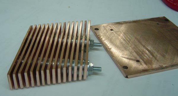

Основа от кулера, ребра из листа меди 1,5 мм.
Если кто нибудь пытался припаять ребра к основанию, то сталкивался с проблемой: пока одно паяешь, другое отваливается, да и расстояние между ними сложно сделать одинаковыми. Я решил просверлить во всех пластинках по две дырки и стянуть болтами, прокладывая по две шайбы между ними.
ватерблок
Плотно станутые пластины можно предварительно обточить и подровнять.

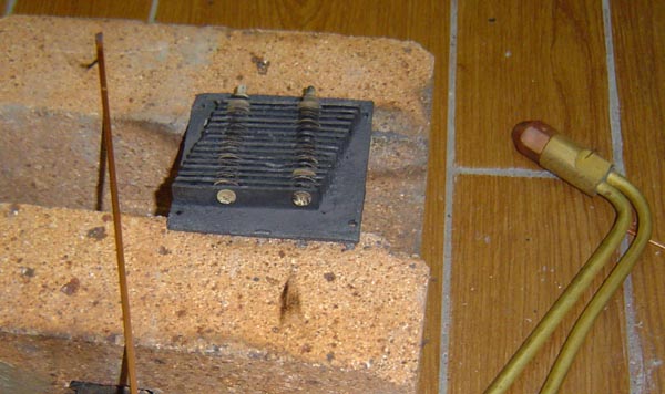

Паять оказалось не так просто, прогреть одновременно всю конструкцию не удавалось, но взяв газовый резак помощнее и прогревая снизу наконец приступил к пайке. Мне повезло что оказался в наличии плоский пруток припоя и им легко можно было водить между ребер ватерблока.

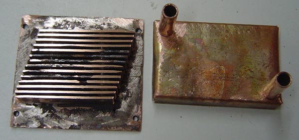

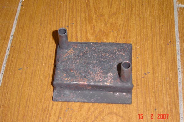

Потом из листа меди вырезал крышку, штуцеры сделал из 10 мм. трубы, все пропаял.
ватерблок
ватерблок
Осталось только выдержать в расстворе лимонной кислоты для удаления нагара, сделать крепления, отшлифовать и можно ставить в систему.
