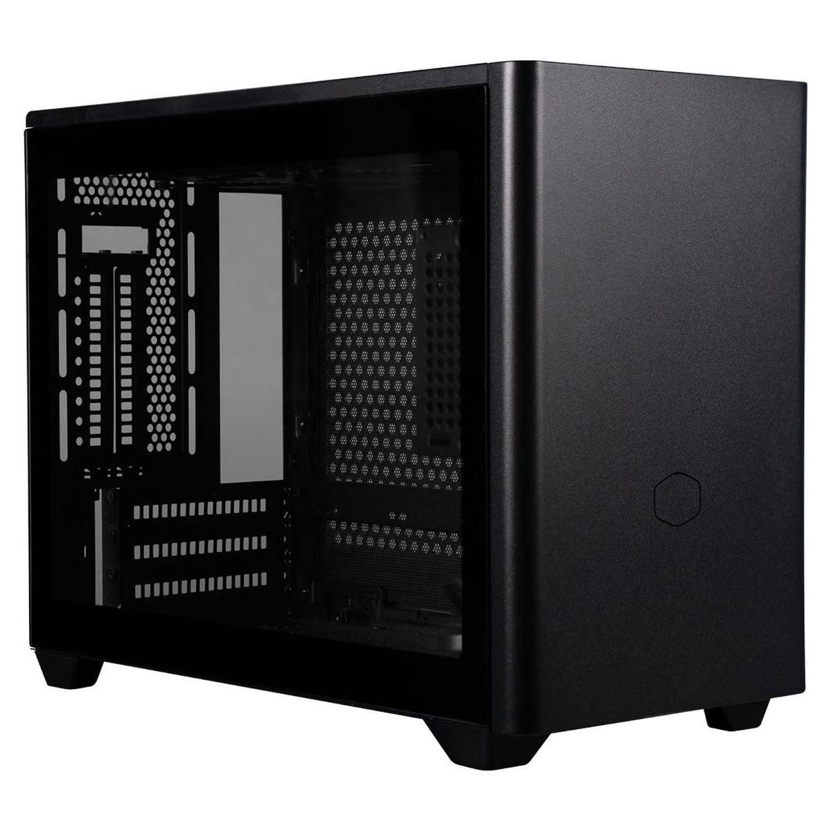

С этим корпусом за 7 лет я уже наигрался и захотелось чего-то нового. На известной площадке с объявлениями приметил Cooler Master MasterBox NR200P, который по литражу в полтора раза больше и охлаждение там организовано ближе к классике, с возможностью продува всего объема снизу вверх.
MasterBox NR200P
Посмотрев спецификации и полистав интернеты на предмет сборок в данном корпусе, предположил, что все должно влезть без переделок. Единственный нюанс был в том, что у меня блок питания sfx-l и это может помешать установе второго вентилятора в верхнюю крышку.

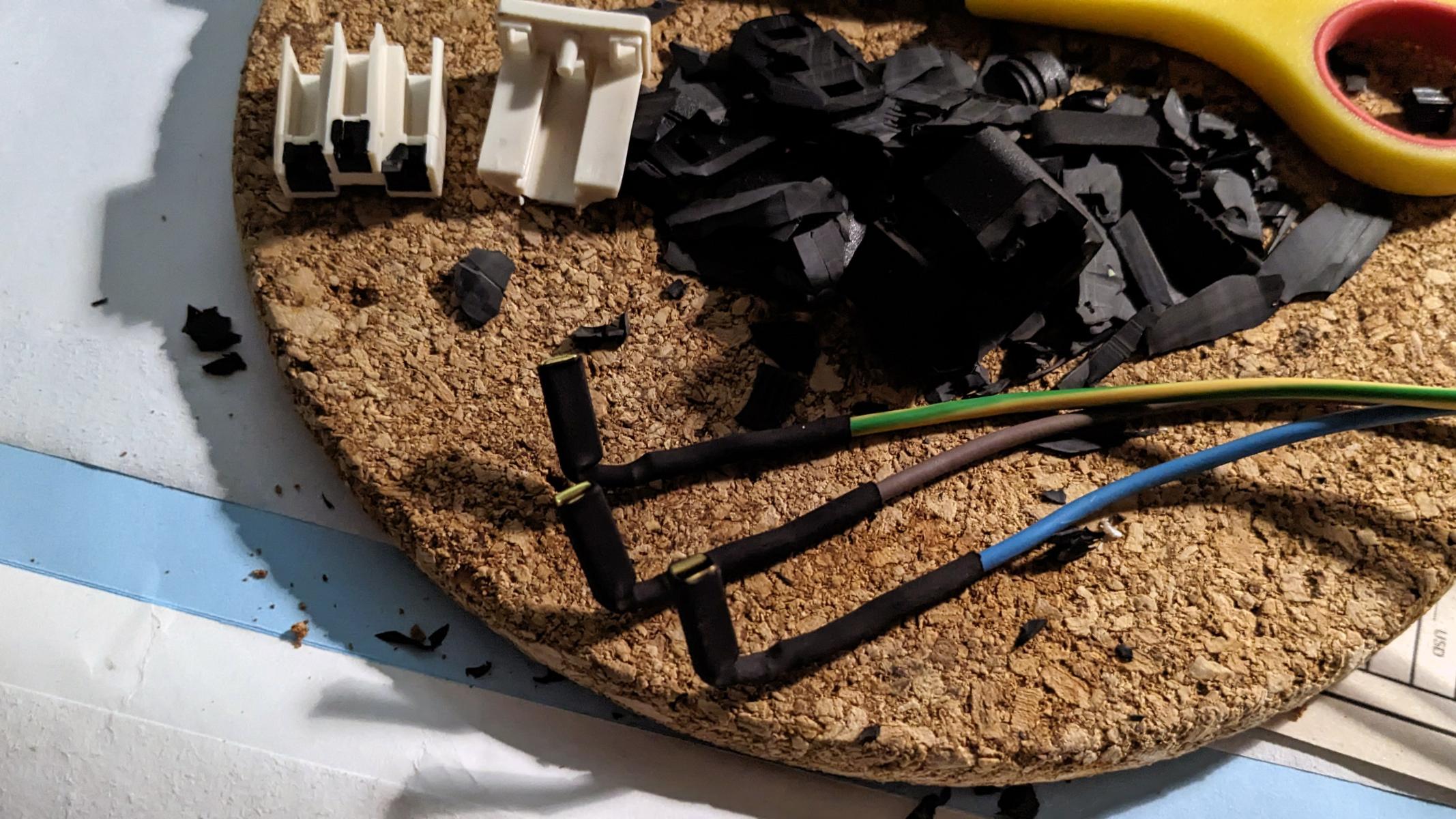

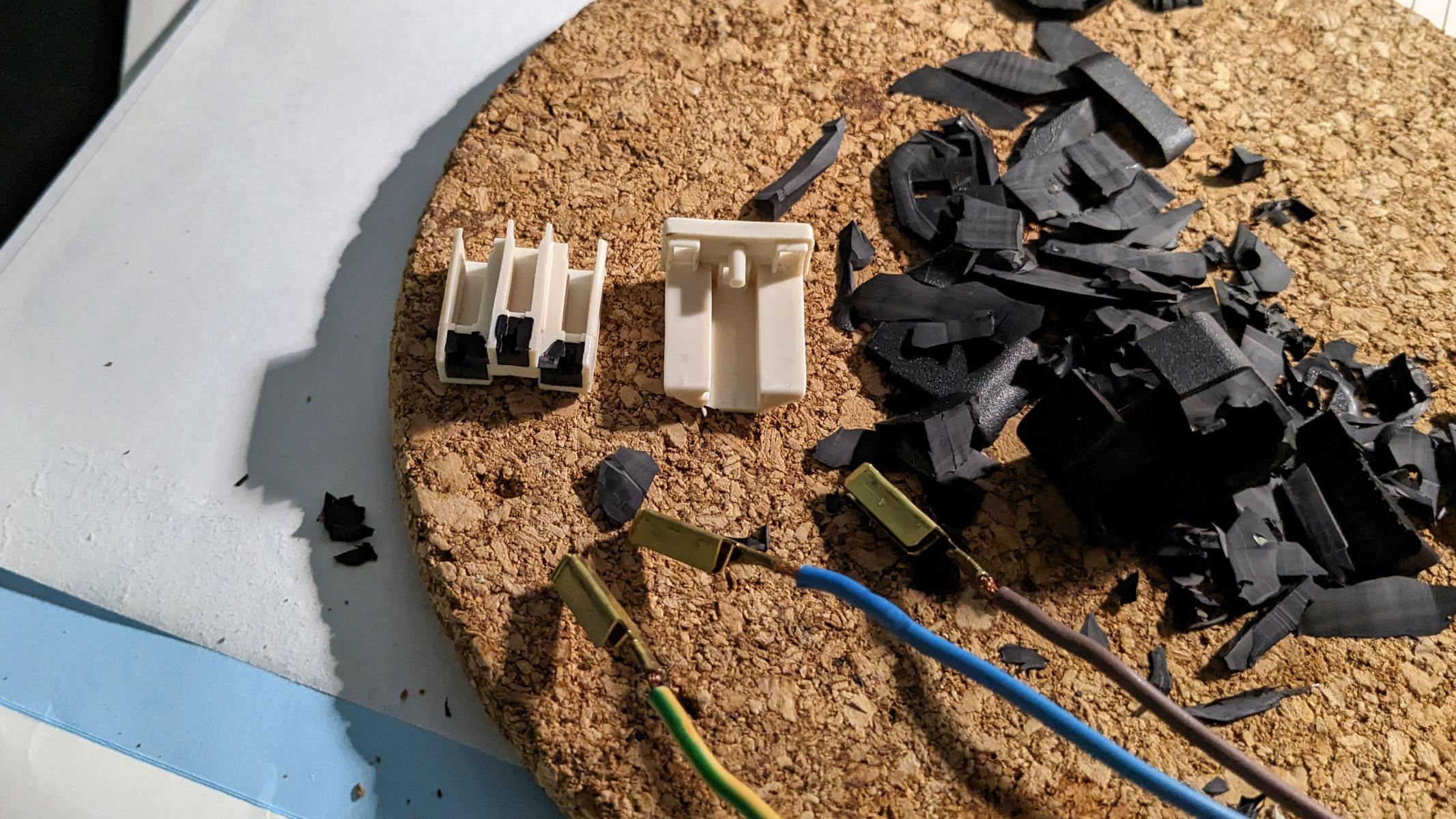

Но без небольшой модификации не обошлось. Чтобы установить второй вентилятор 120*25 в верхнюю крышку, пришлось растерзать штепсель, который вставляется в блок питания. Внешняя часть была аккуратно разрезана ножом (главное не повредить изоляцию проводов). Внутри нас интересует разборный корпус, из которого надо извлечь ламельки.
Провода прячем в термоусадку, чтобы токоведущие части были полностью спрятаны, и загибаем под нужным углом.

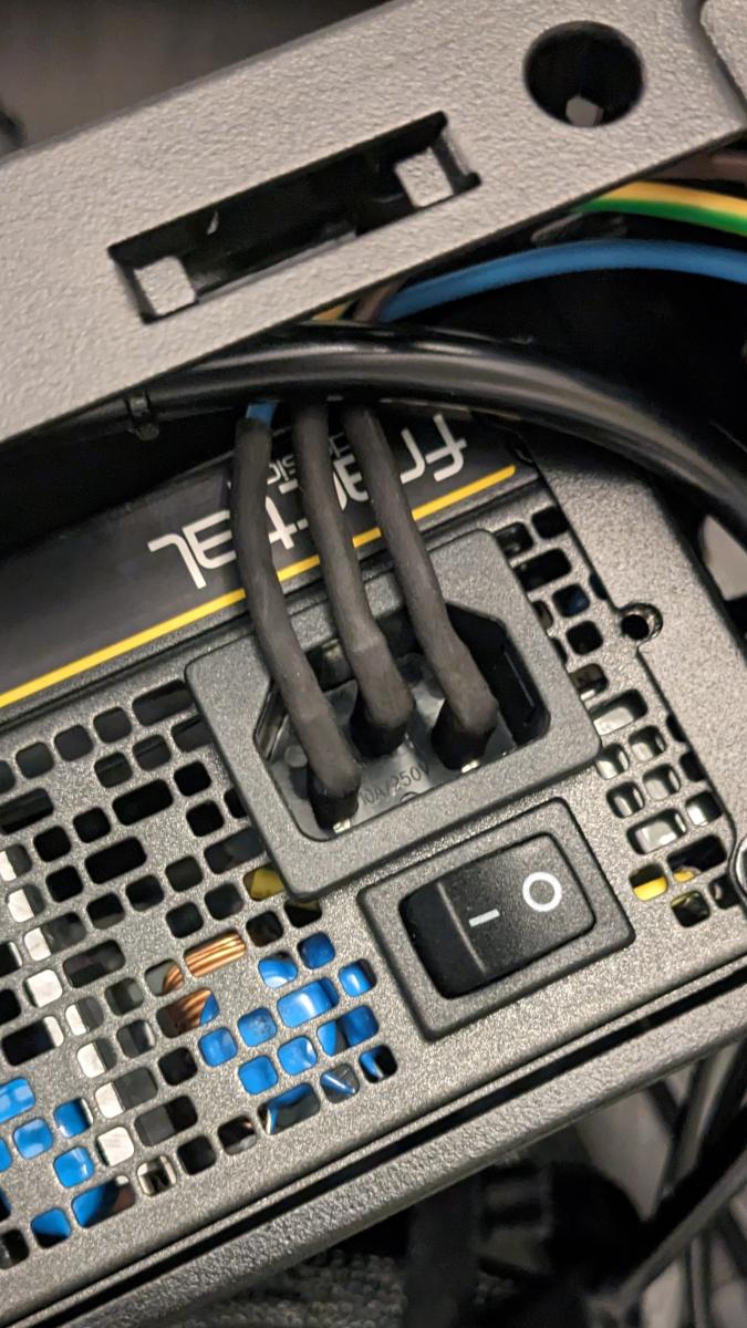

В таком виде они вставляются в блок питания. Теперь корпусному вентилятору ничего не помешает.
Провода вставляются до упора
Почти готово

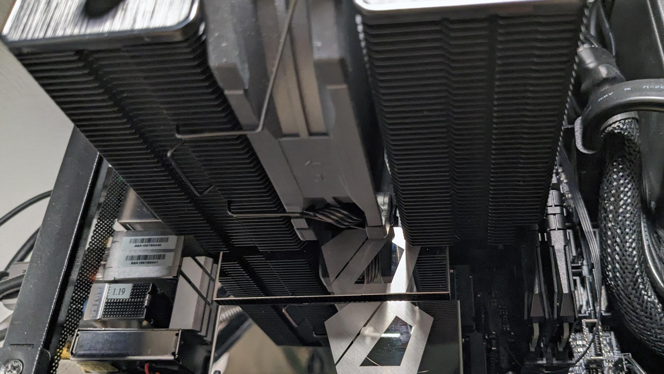

Под видеокартой так же разместились 2 вентилятора 120*25. Напротив процессорного кулера я закрепил дополнительный корпусный вентилятор 120*15 на стяжки (с завода предполагается установка только 92мм). Этот вентилятор, как и вентилятор ЦП работает на вдув к передней части корпуса. Эффективность данного решения очевидна и подтверждается многими обзорами в сети.
Может показаться, что нижний ssd упирается в бэкплейт видеокарты и ему от этого будет плохо, но на деле циркуляция воздуха в корпусе не дает нагреваться дискам выше 60 градусов.

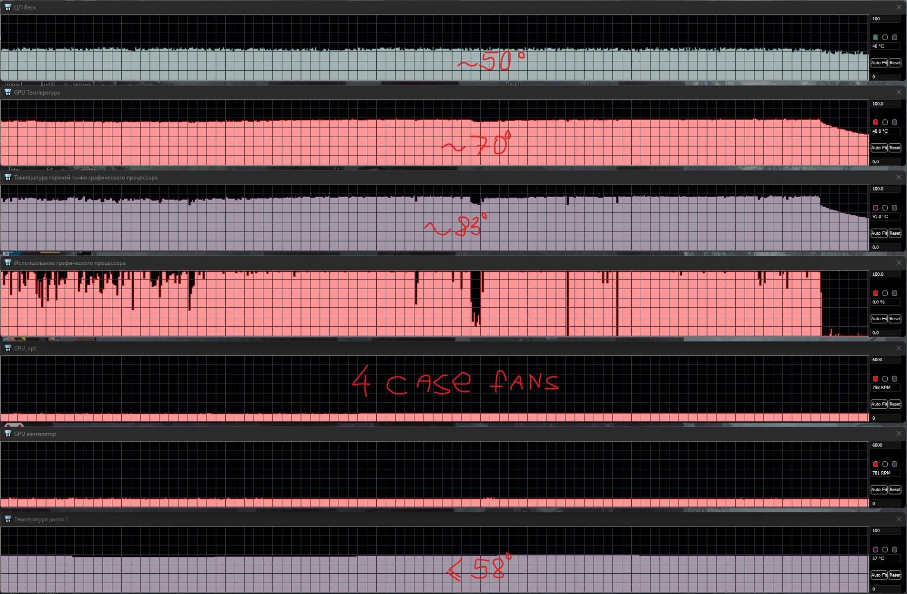

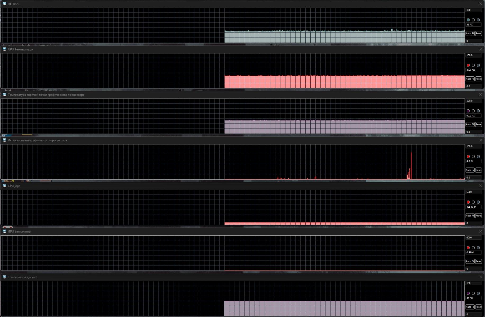

Переходим к небольшому тесту температур. Напомню, конфиг ПК:
ЦП: Intel Core i5 12400 (0,915v@4000);
Мат.плата: Asrock Z690 itx\ax;
Память: 32gb Crucial Ballistix@3466 (16,18,18,38);
ГП: Sapphire Nitro+ 6700xt (1,032v@2400);
SSD1: 256gb Plextor M9pe ;
SSD2: 1tb Netac NV7000 .
Охлаждение:
ЦП: id cooling se 207 xt slim;
SSD: id cooling ZERO M15.
Вентиляторы: Arctic cooling F120 4шт., id-cooling NO-12015-XT 1шт..
Графики записывались при игре в BG3 в разрешении uwqhd:
Игровая нагрузка
В простое температуры ЦП и ГП около 37 градусов. Обороты корпусных вентиляторов при этом снижаются до ~500 об/мин (процессорный до ~600).

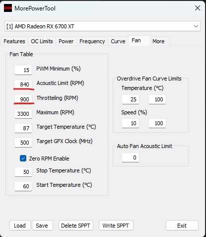

При такой плотной компоновке комплектующих могут возникать неожиданные нюансы. Например, из-за малого зазора между видеокартой и корпусными вентиляторами, иногда слышно аэродинамический вой. Это случается, когда обороты вентиляторов видеокарты превышают ~900 об/мин. Заводской алгоритм работы системы охлаждения слишком агрессивно накидывал скорость, при этом запас по хот-споту есть. Данное явление вылечилось правкой пары настроек в MPT.
Отредактирован акустик лимит и обороты первой раскрутки
После этой настройки обороты держатся возле заданного значения и случайные завывания прошли. На температуру ГП это никак не повлияло).
