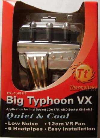

Thermaltake Big Typhoon VX
Поставляется кулер в большой красно-черной упаковке, позволяющей рассмотреть его еще до покупки. Со всех четырех сторон потенциального покупателя преследуют упоминания о 6 тепловых трубках, низком уровне шума, удобной системе крепления и о весьма неплохой совместимости со всеми современными платформами.
Три постулата
Обратите внимание на надпись на лицевой стороне: Quiet&Cool,ничего не напоминает?
Порядок слов очевидно поменяли ,чтобы не посягать на зарегистрированную AMD торговую марку
Три постулата
