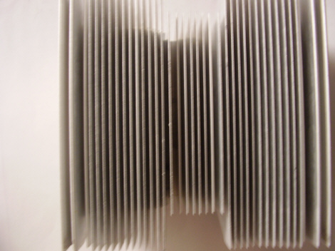

Модификация 1:
Только часть основания контактирует с процессором, примерно по одному сантиметру основания с каждой стороны не соприкасается с крышкой и бездействует. Это можно исправить, сделав несколько пропилов с каждой стороны вдоль ребер для обеспечения дополнительного конвекционного теплообмена с окружающей средой . Тисков дома не нашлось (а без них это было бы очень тяжко), так что пропилы пришлось делать на станке у отца на работе (в принципе, даже если бы тиски были, я бы предпочел на станке
). При наличии прямых рук, ножовки по металлу, пары часов свободного времени и хорошей фиксации радиатора это можно сделать и в домашних условиях.

Модификация 1:
