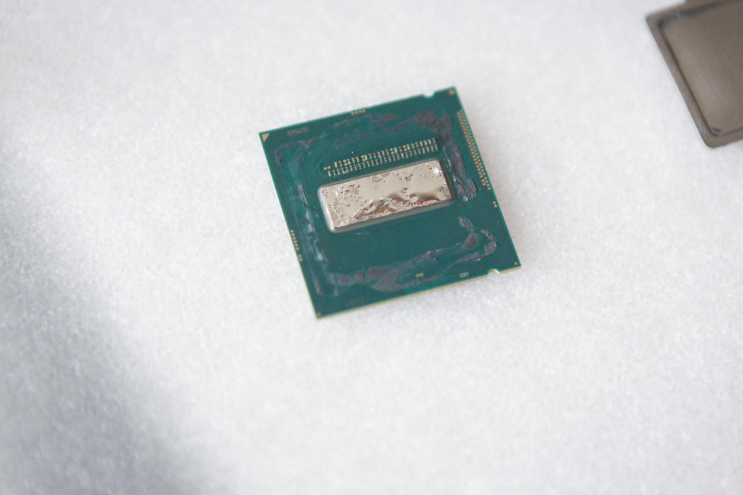

1. Закрываем тиски полотенцем, и фиксируем процессор (под минимальным наклоном), одной стороной он должен упираться в крышку другой в текстолит Точки соприкосновения отмечены красным.
Будьте внимательны!!! процессор нужно зажать в тиски так чтобы в момент смещения крышка не снесла транзисторы находящиеся под крышкой, на фото выделена сторона с транзисторами Красно-синим.
идеальное расположение проца в тисках можно считать таким как выбрал я, а не автор видео:
2. Мы берем фен, именно тот самый обычный который есть почти у каждой самки))), (можно попросить сделать это свою женщину, чтоб она не ныла что вы ничем не занимаетесь вместе, или любую другую доступную живую бабу, а если она будет голой то это улучшит ауру проца, но снизит вашу концентрацию))))) нагреваем правильно зафиксированный в тисках процессор, можете делать со стороны текстолита или крышки (это абсолютно не важно). Хороший фен в самом горячем режиме нагреет за 1 минуту проц (я грел со стороны текстолита), далее затягиваем на пару оборотов тиски (без фанатизма, сдвига тисков на 1-3,5мм достаточно), до особого звука, звука сдвигающейся крышки и…
3.… и… вынимаем процессор, отсоединив крышку осматриваем его на наличие повреждения, у меня на все эти процедуры ушло порядка 3-4мин. Самое страшное позади.
4. Теперь нужно удалить заводскую терможевачку и герметик с проца и крышки, делаем всё аккуратно!!!!
5. Далее, обезжириваем поверхность проца и крышки (жидкость для снятия лака) и замазываем транзисторы обильным слоем лака, для их изоляции:
6. Обезжирим ядро ещё раз и нанесем ЖМ, я использовал Coollaboratory Liquid PRO, можно использовать ЖМ-6. что доступнее то и брал)
Наносим каплю ЖМ
Размазываем ЖМ ватной палочкой:
Для того чтобы ЖМ хорошо размазался нужно хорошо обезжирить кристалл, нам нужен такой результат:
7. Проделываем эту же операцию с крышкой на месте ей соприкосновения с ядром:
8. Я получил такой результат:
