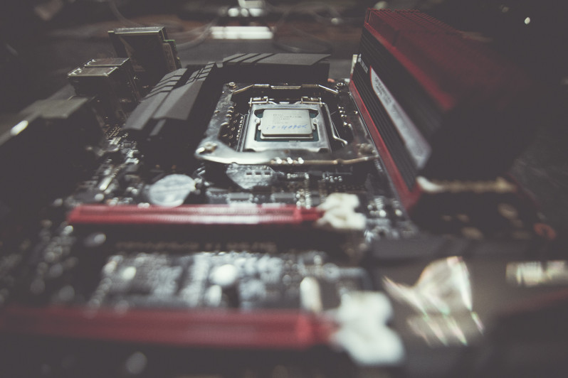

Буквально вчера забрал Intel Core i7 i7-4790K Socket-1150 (CM8064601710501S R219) (4.0/5000/8Mb/Intel HDG4600) OEM, и пол ночи прозанимался с ним «любовью», хотел написать обзор на новые вентиляторы Noctua, но не тут то было.4790k
Первой проблемой стала проблема старта проца на ASUS Maximus VI Gene, чипсет Z87 поддерживает 4790k, только если bios этой матери прошит на 1504 или 1505, мой проц не стартовал на обоих. постКод 00
Я проверил проц на gigabyte h87n-wifi с биосом F8 и всё запустилось с первого раза.
Только после прошивки биоса повторно на 1505 из под винды дело пошло, что почему и как не знаю!!! ASUS Maximus VI Gene + 4790к наконец работают и это успех.

Прошил повторно BIOS на 1505, и произошло небольшое чудо
Температура максимально 97 градусов VID 1.182
