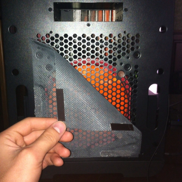

С покупкой корпуса AeroCool Dead Silence Black Edition я столкнулся с проблемой отсутствия фронтального пылевого фильтра и сейчас я расскажу как своими руками можно его сделать, потратив 115р.<br/>

Чтобы сделать его аналог нам потребуется мелкая сетка за 80-100р размером 100см на 160см,
в Красноярске можно приобрести в леруа-мерлен (сойдет любой другой магазин подобного рода) их там много видов, мною выбрана была самая жесткая, но при этом имеющая сравнительно крупный размер сетки и ещё нам потребуются самоклеющиеся магниты 20р.

Фильтр в 2/3слоя на магнитах
Процесс создания пылевого фильтра на магнитах я не полностью отснял, но глядя на результат я объясню всё и покажу его доработку + добавлю 3й слойТак выглядит 2х слойный результат:
Магниты клеятся к одной из сторон на месте соприкосновения со вторым слоем, места соприкосновения с магнитом промазывается силиконовым герметиком
, сетка складывается вдвое, пришимается и проклеивается:
Не забудьте дать герметику просохнуть.
получается такой вот результат:
Всё надёжно держится, как и в случае с 230кой неплохая защита от пыли и кошачей шерсти, плюс он снимется легко чистится и моется под водой)))

в размере сетки видно колоссальную разницу.Добавляем 3тий слой сетки, по тому же принципу, но уже развернув сетку на 45 градусов:
Промазываем те же места герметиком не жалея его:
Прижимаем третий слой:
даём просохнуть, срезаем лишнее и пользуемся.
