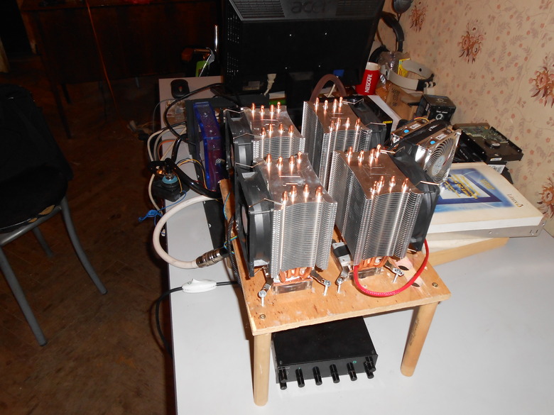

Решил я тут собрать охлаждение на элементах Пельтье.
И поделиться с общественностью результатами экспериментов. Благо они есть.
Итак, состав системы. Пельтье РЕ 127 14 11e, мощность 83 Вт. каждый - 4 штуки. -
Блок питания для них Mean Well RSP-1000-12 http://www.mean-well.ru/catalog/meanwel ... w-889.html - 1 штука -
Управление блоком питания и, соответственно, мощностью Пельтье, Aquaero 5LT - 1 штука -
Вблоки Alphacool, взяты по дешёвке на распрадаже - 9 штук. Сокет неизвестен, марка тоже. -
Радиаторы для охлаждения Пельтье Thermaltake Contac 21 - 4 штуки. -
Трубочки, фитинги в ассортименте.

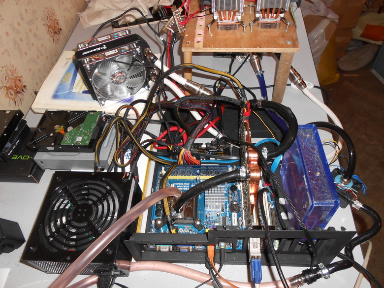

Для создания нагрузки была куплена, за небольшие деньги, GTX480 с водоблоком.
Собрал систему, вначале подключил Пельтье параллельно.
Без нагрузки температура воды в контуре упала (стабилизировалась) на 14 градусах.
После включения бублика, через полтора часа получил следующие результаты.
Температура
Карта - 67 С -
Вода на входе в комп - 44.9 С -
Вода на выходе с Пельтье - 43.3 С
При последовательном подключении, через полтора часа прогрева
Карта - 66 С -
Вода на входе в комп - 44.1 С -
Вода на выходе с Пельтье - 41.9 С
Температура в помещении 26 С.
Однозначно последовательное подключение лучше.
Замечено, что сильное влияние на температуру оказывает охлаждение Пельтье. При падении температуры в помещении до 21 градуса получено следующее при последовательном подключении
Карта - 59 С -
Вода на входе в комп - 37.9 С -
Вода на выходе с Пельтье - 35.85 С
Замечено, что разницы в том, но 100% работают Пельтье или на 75% нет. В пределах погрешности градусников.
