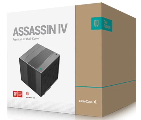

Введение
Сегодня у нас на обзоре новинка от компании Дипкул - Ассассин 4. Но обзор будет горячим, как смесь перцев чили, табаско и халапеньо. Потому что автору в рознице попался "особенный" кулер. Но как говорится - работаем с тем, что есть в наличии. Кулер для обзора приобретался в сети DNS
Упаковка и комплектация
С задней стороны, на опоясывающей коробку ленте приведены краткие характеристики кулера.
