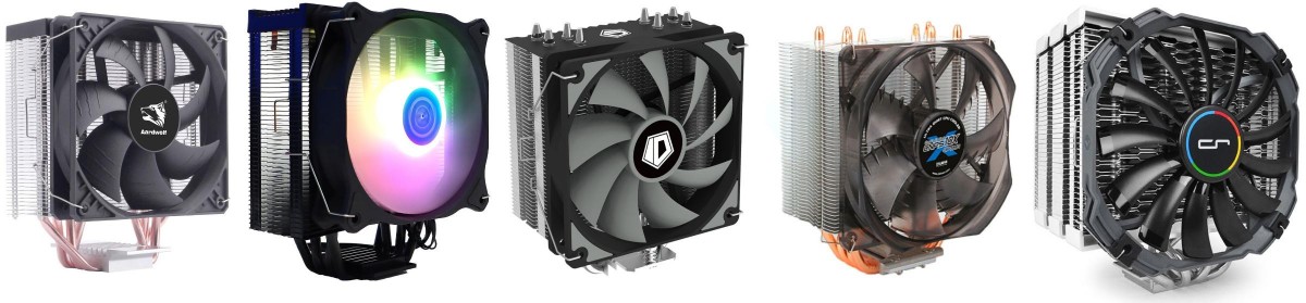

Cегодня у нас очень маленький, но от этого не менее интересный тест. Вас ждет тест пяти кулеров эконом класса на 4-х теплотрубках. Четыре модели из пяти имеют прямой контакт и только у одной - классическое основание. А заодно мы поищем зависимость производительности кулера от : типа основания, площади рассеивания радиатора, размера вентилятора и даже от наличия/отсутствия модного аксессуара (подсветки).

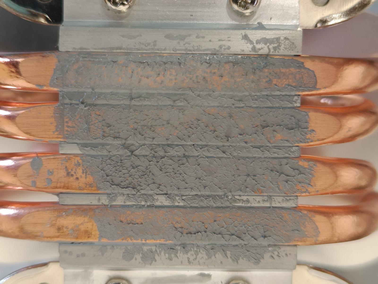

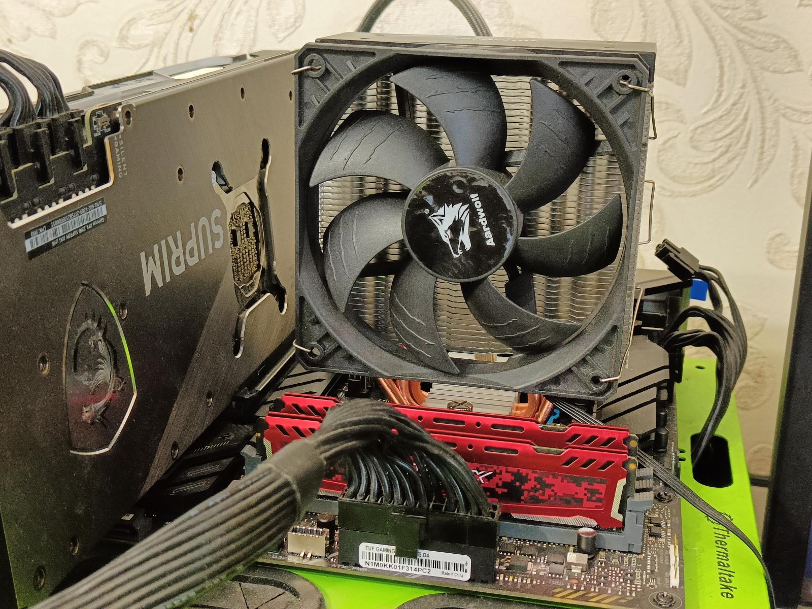

Aardwolf Proxima 460
Улучшенная модель Zalman CNPS10X Optima. Как видно на фотографии ниже, теплотрубки в радиаторе расположены не в 2 пучка по 2, а распределены по всей ширине радиатора - для лучшего теплообмена. К тому же модель имеет более человеческое крепление и скобы (в сравнении с оригинальной моделью).
Основание у кулера ровное, но вот качество отпечатка говорит о горбатости процессора.

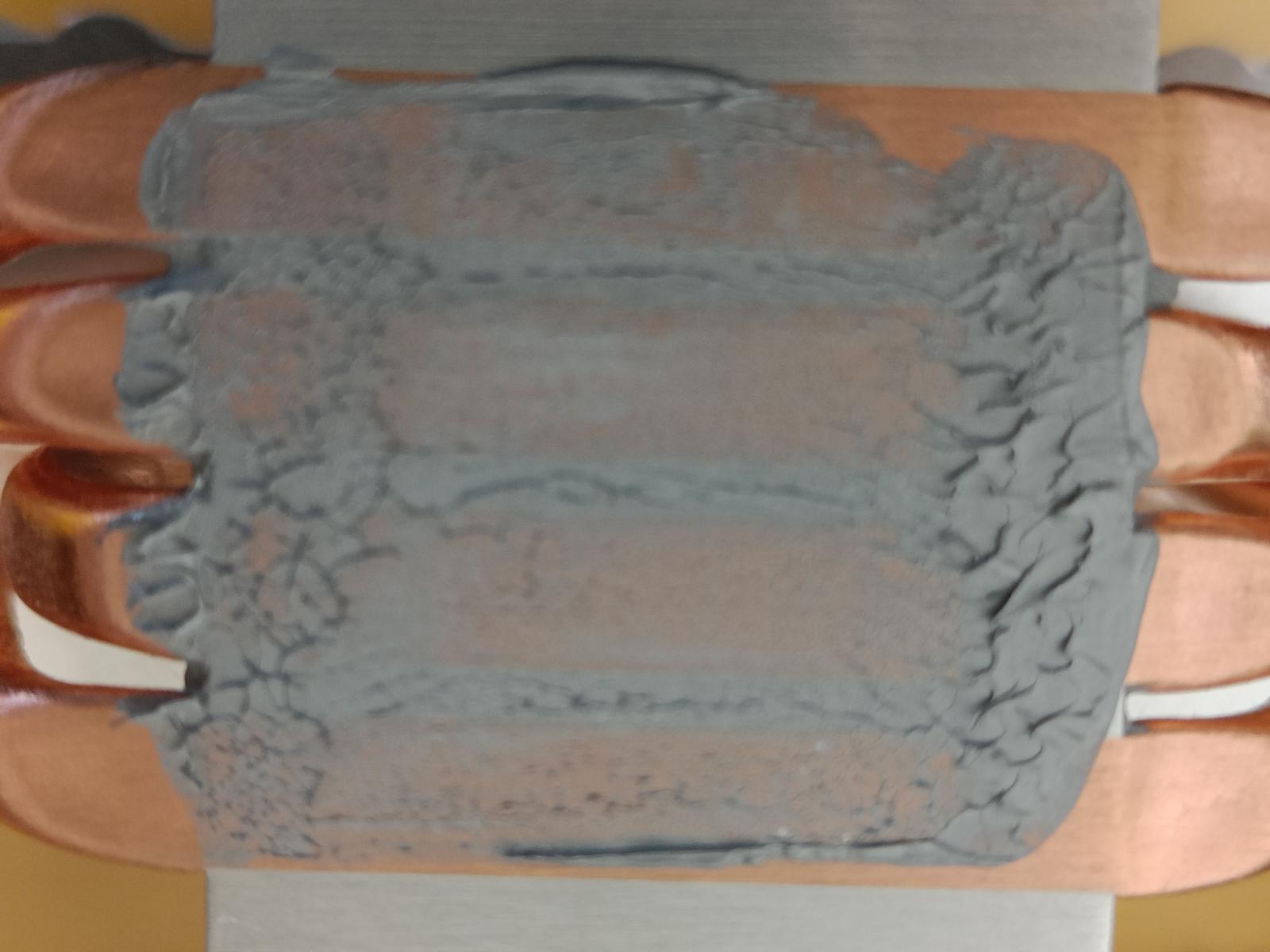

Cryorig H5 Universal
Самый толстый, тяжелый и дорогой участник в нашем тестировании. Теплотрубки расположены параллельно вентилятору с двух сторон :
С учетом двойной горбатости (кулера и процессора) отпечаток получился хорошим. Кулер будет шлифоваться и дальше. Забегая наперед скажу - грубая шлифовка основания этого кулера пока позволила отыграть лишь 3°C.

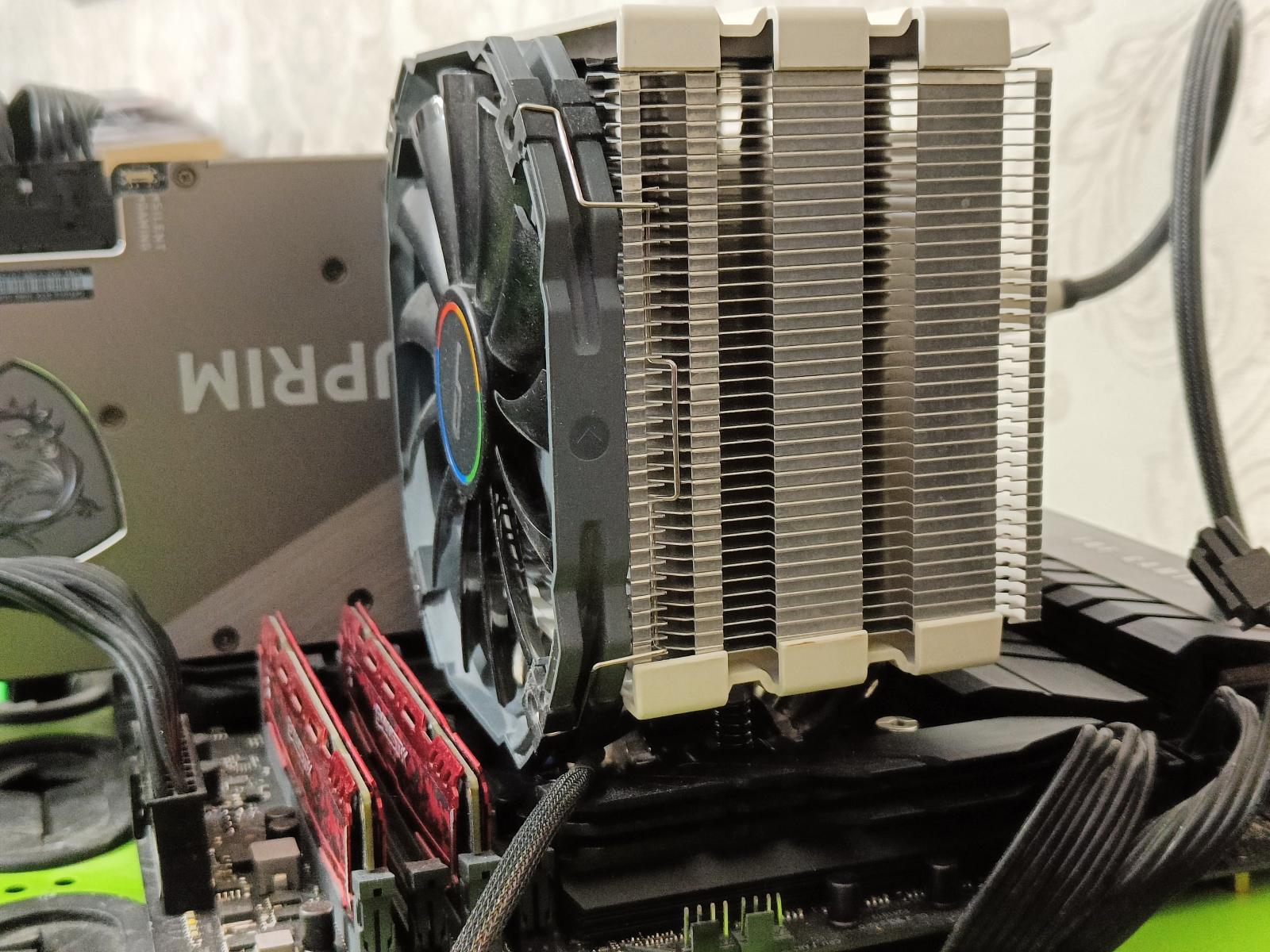

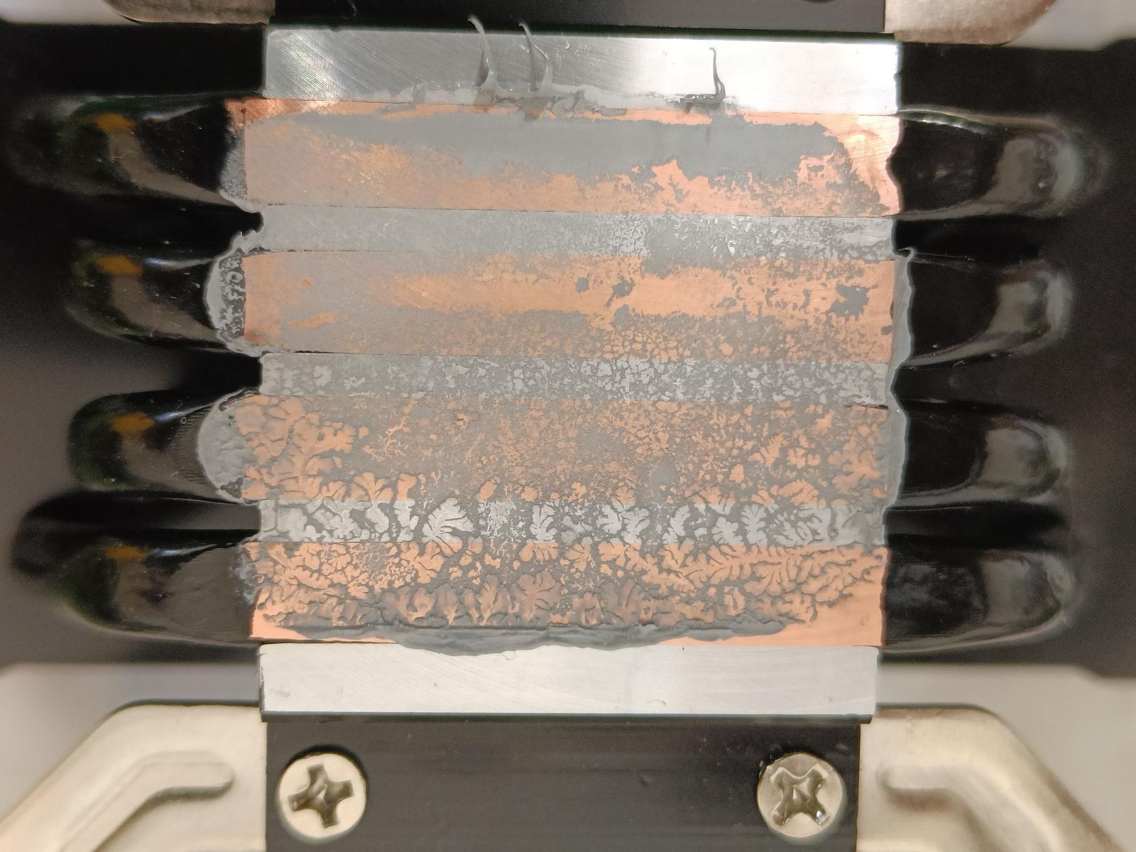

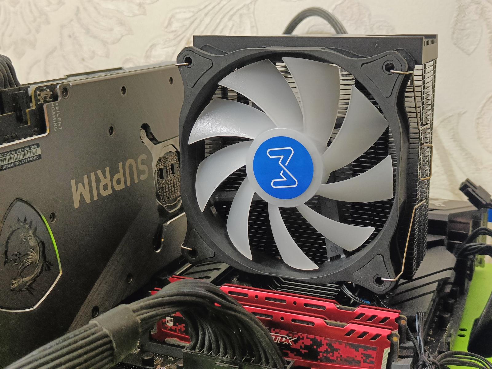

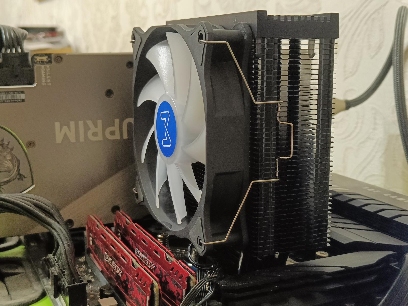

Mastero MC-125
Да, мои сладенькие, это не оптическая иллюзия, просто у МС-125 две версии - для любителей экономии и для белого человека. Последняя версия имеет винтовое крепление с бэкплэйтом и поэтому предпочтительнее.
Вентилятор шумный на максимальных оборотах. Если подключите подсветку по SATA, то лишитесь возможности регулировки оборотов - вентилятор будет всегда молотить на максимальных. А в таком режиме он лишь немногим тише 224-го. Но все равно тише.
Отпечаток неплохой, но помните, что все будет зависеть от конкретного экземпляра - как процессора, так и системы охлаждения.

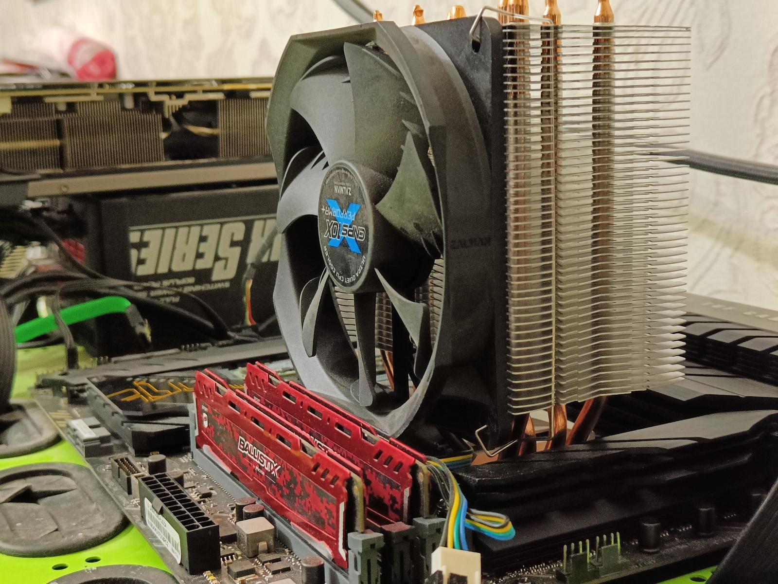

Старейший участник сегодняшнего тестирования. Причем настолько старый, что пришлось одолжить вентилятор у Перформы - родной вентилятор Оптимы закатился неизвестно куда.
Вентилятор Перформы сильно гудит на Оптиме.

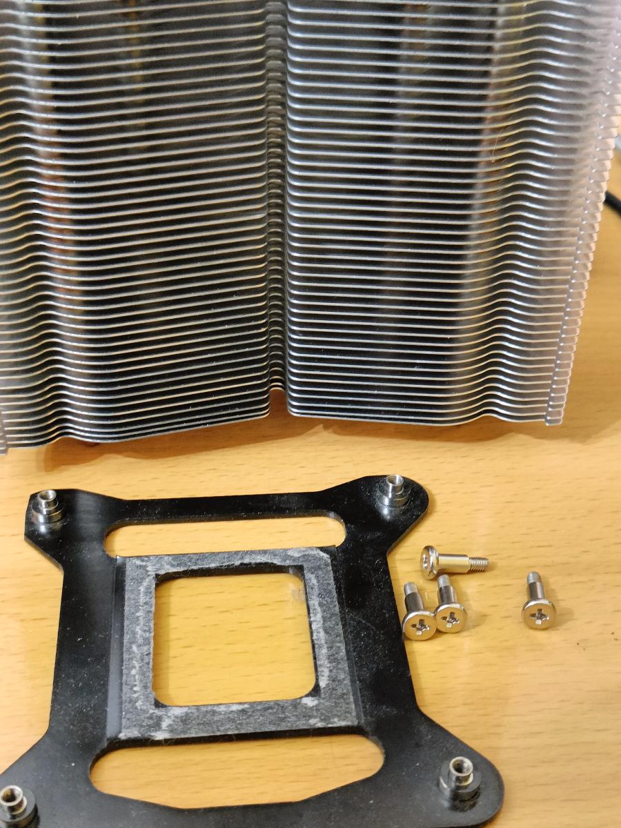

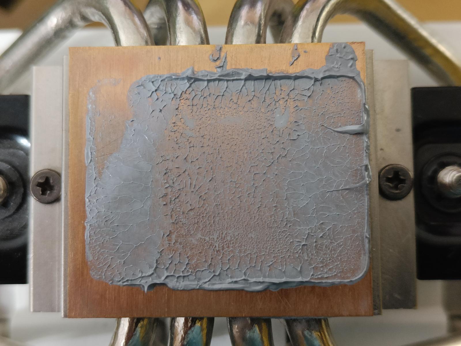

Отпечаток неплохой, но могло бы быть и лучше. Как видно по фотографии - трубки выступают над алюминиевым основанием (у CNPS12X точно так же). Плюс слишком большое расстояние между трубками. Но посмотрим, что скажут тесты.

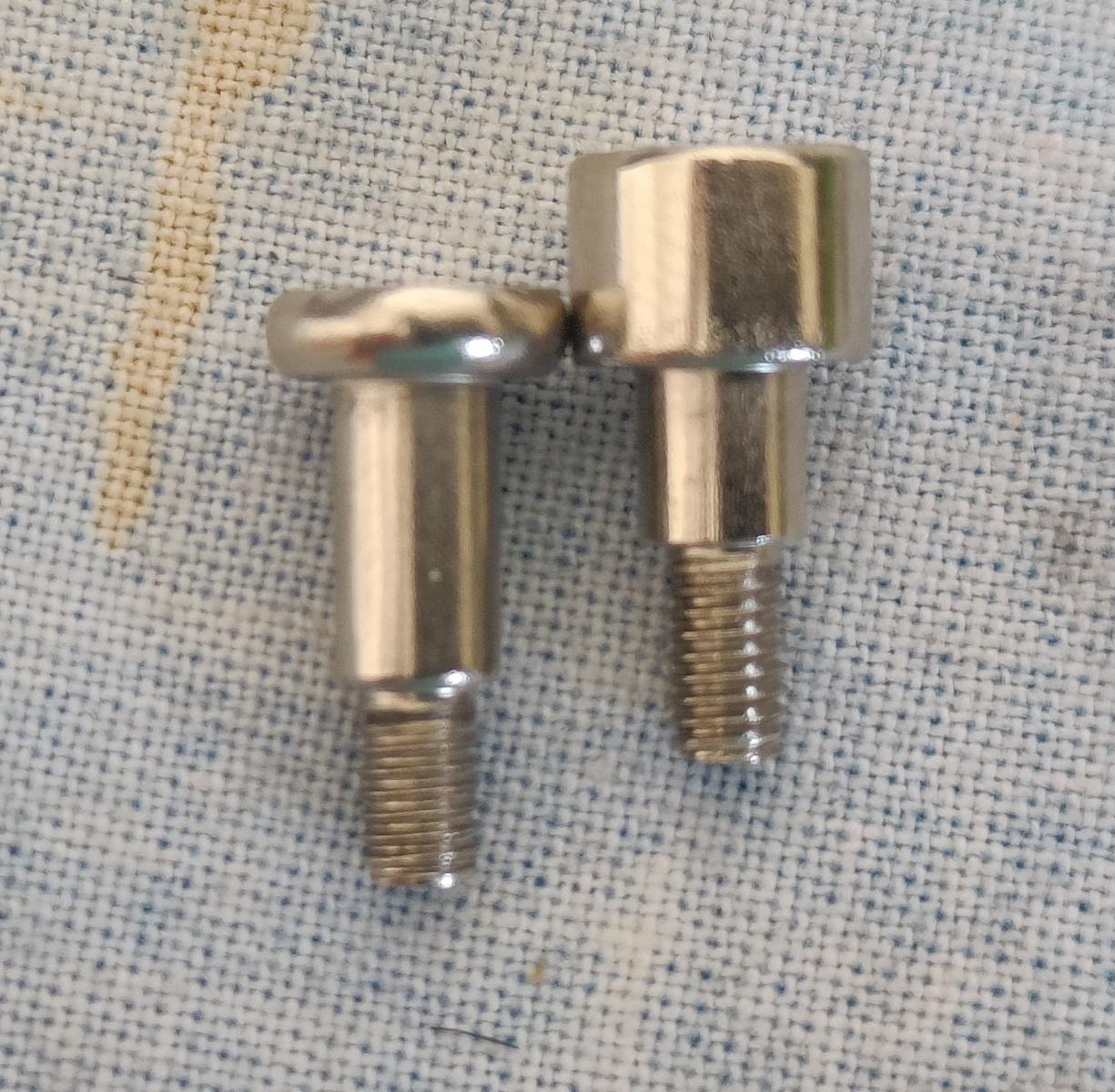

Сначала я протестировал Оптиму установив ее при помощи бэкплэйта от 115х и родных винтов. Результат конечно "впечатлил". И тогда я сделал ретест использовав крепление ZM-1700MKD взяв из комплекта бэкплэйт и винты.
И это позволило мне отыграть в среднем...3°C.А ведь можно еще поэкспериментировать с термопастой и вентиляторами...

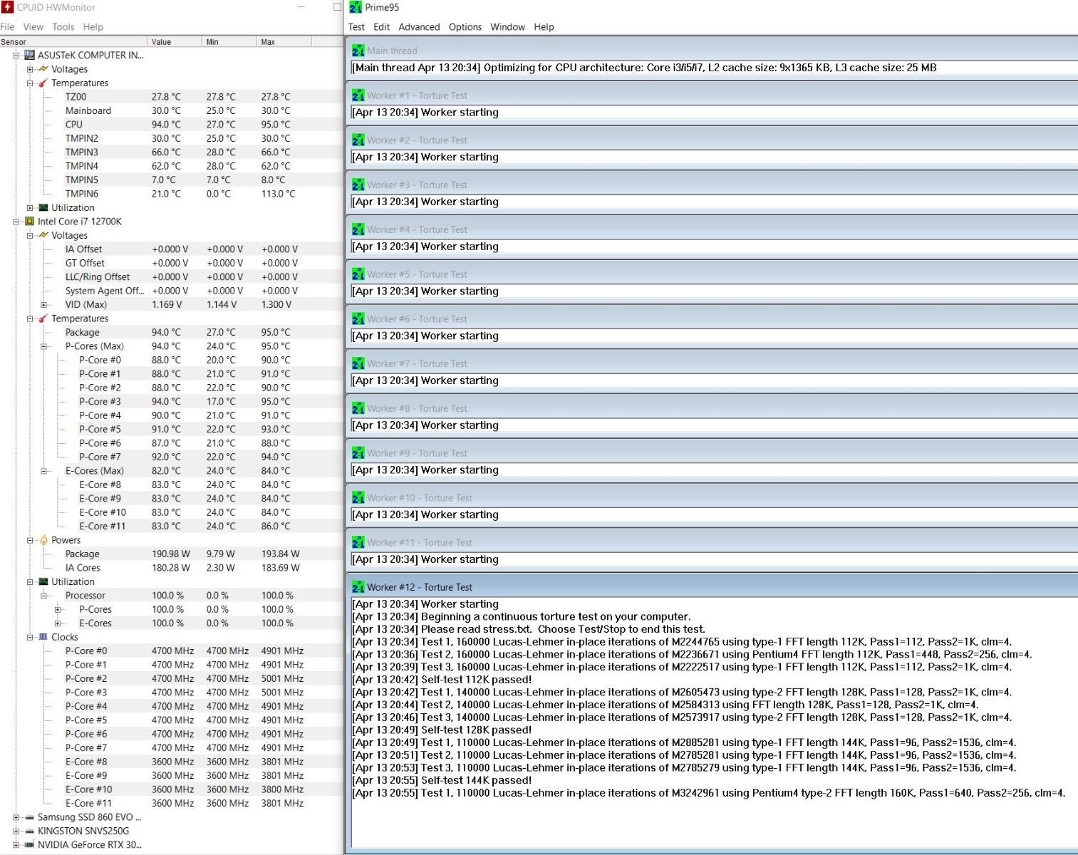

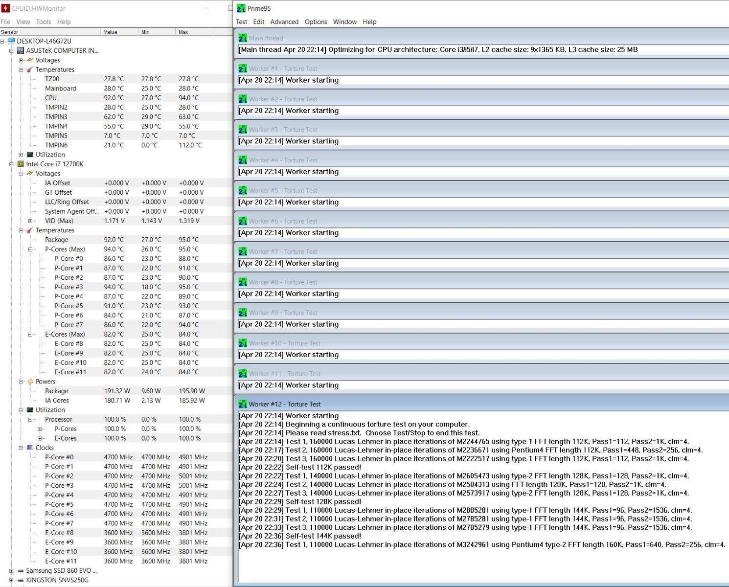

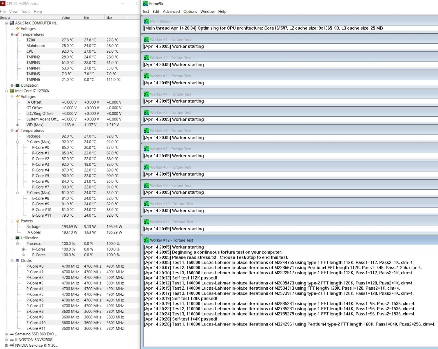

Prime 95(Small FFTs) - тестирование делалось в режиме без AVX: на максимальных, 1200об/мин и минимально возможных.

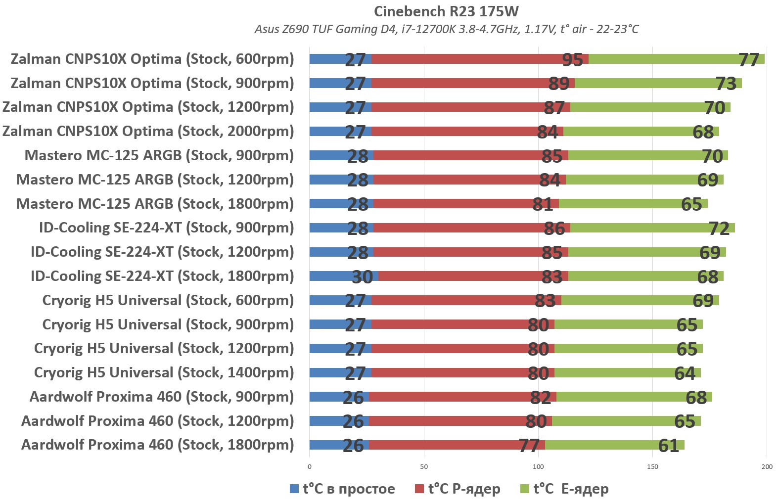

Cinebench R23 : режим Thermal Throtling (10min) - на максимальных, 1200об/мин, 900об/мин и минимально возможных.

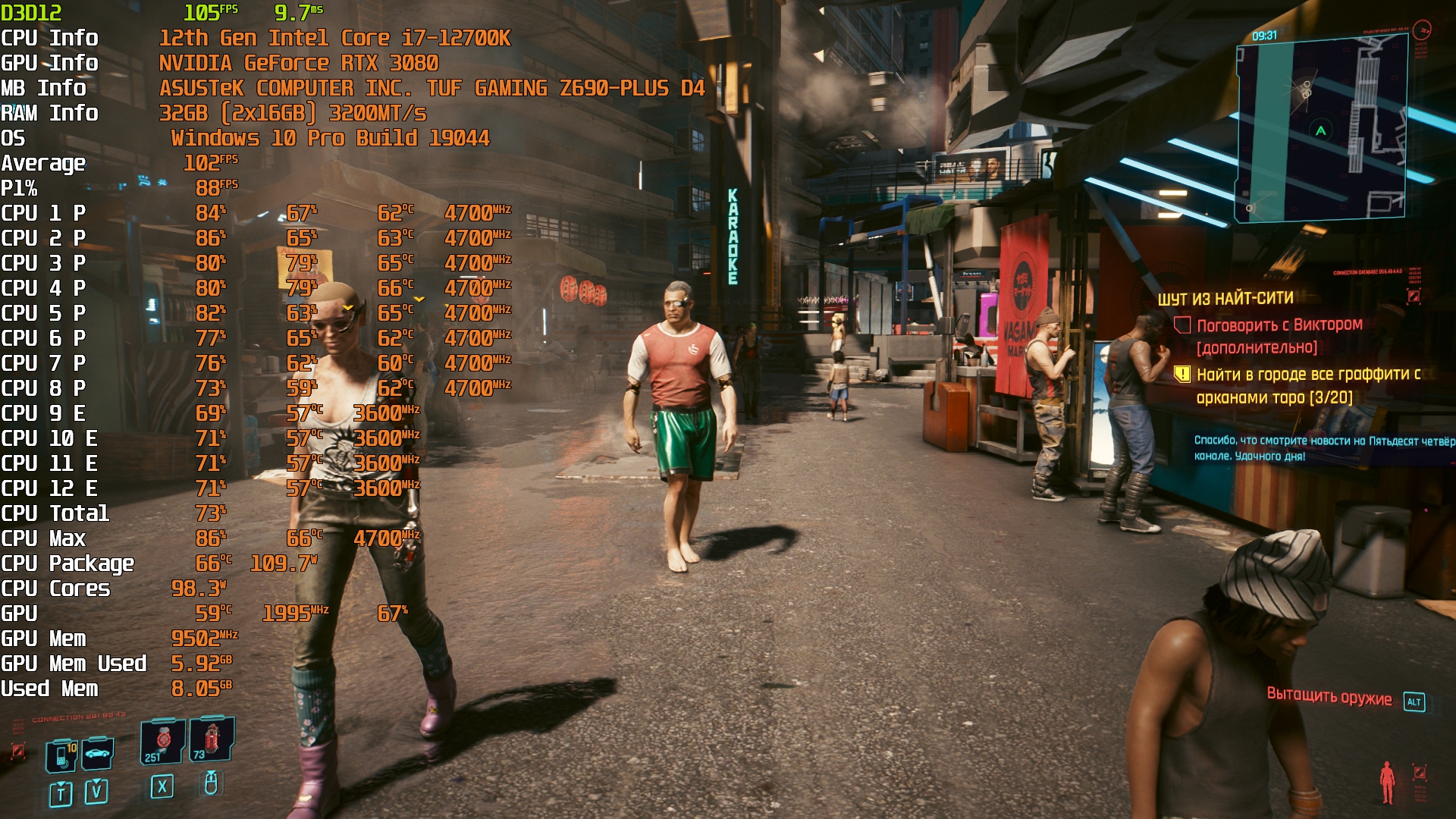

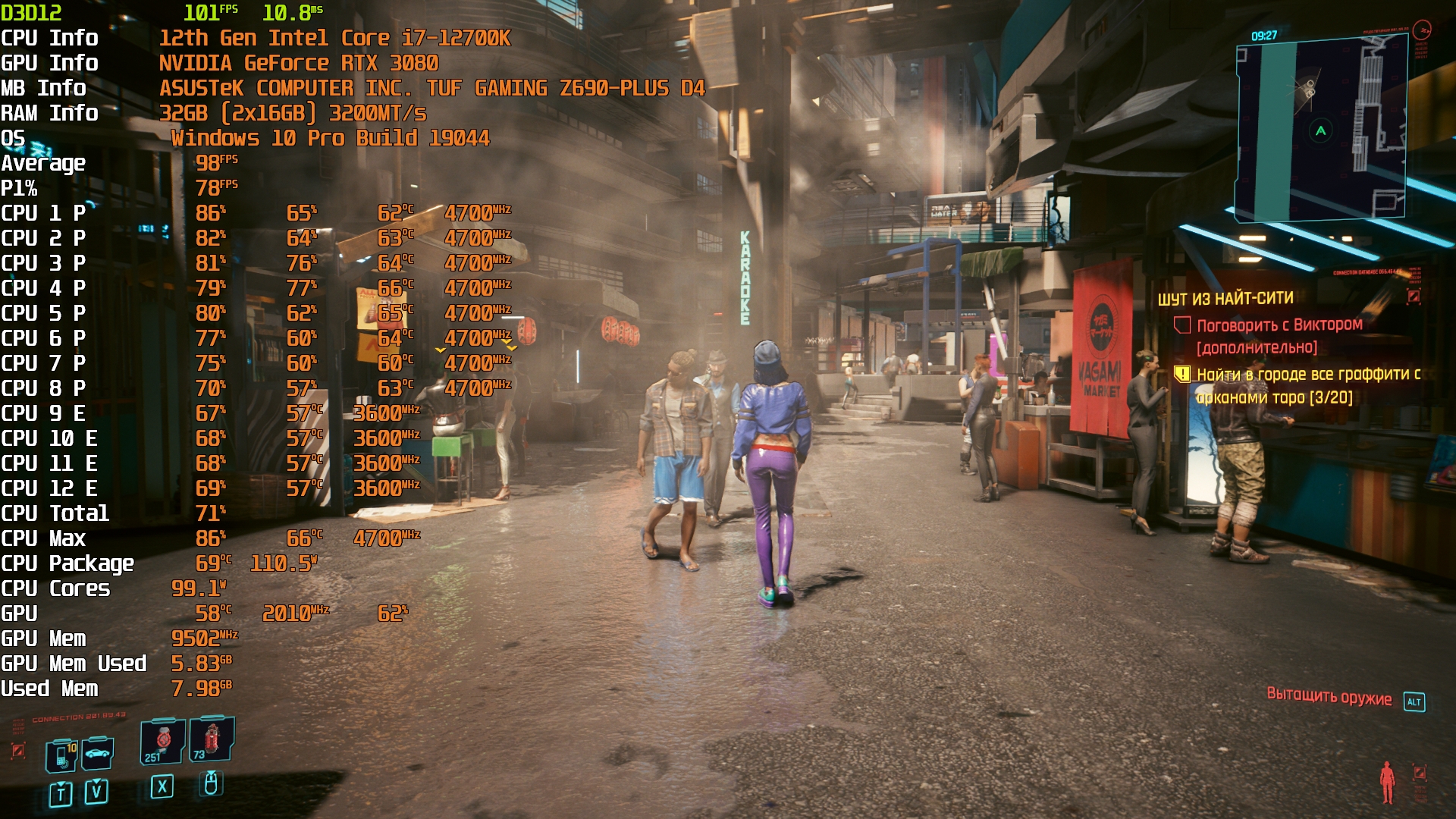

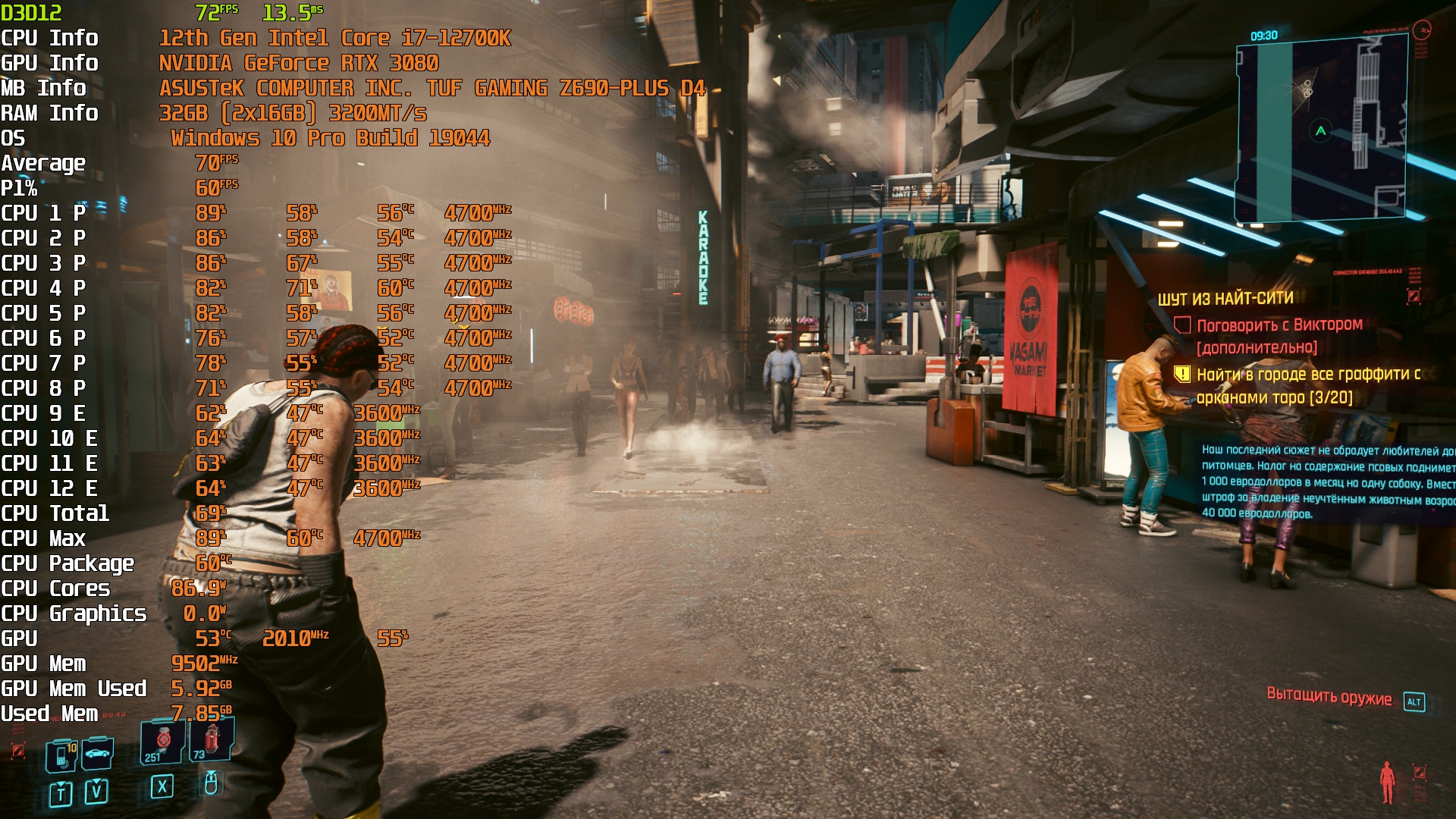

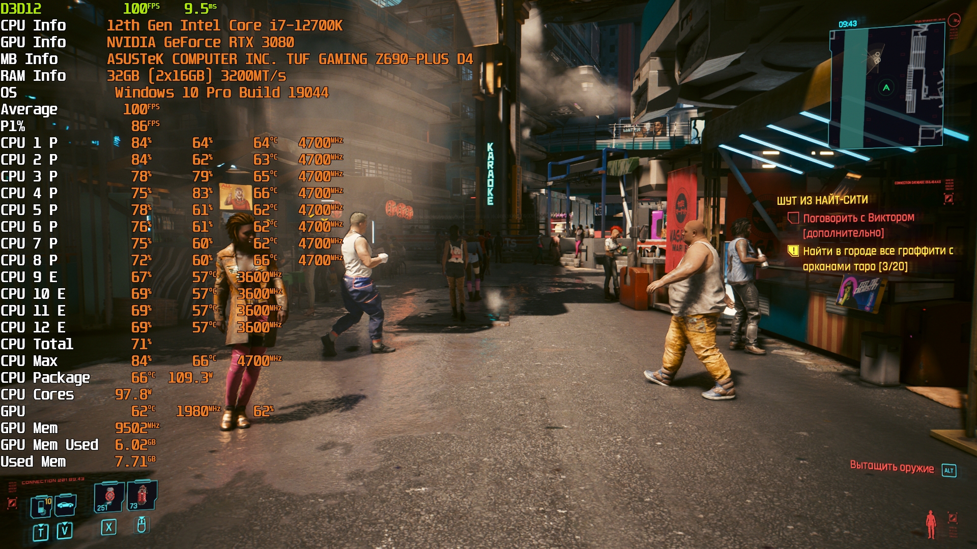

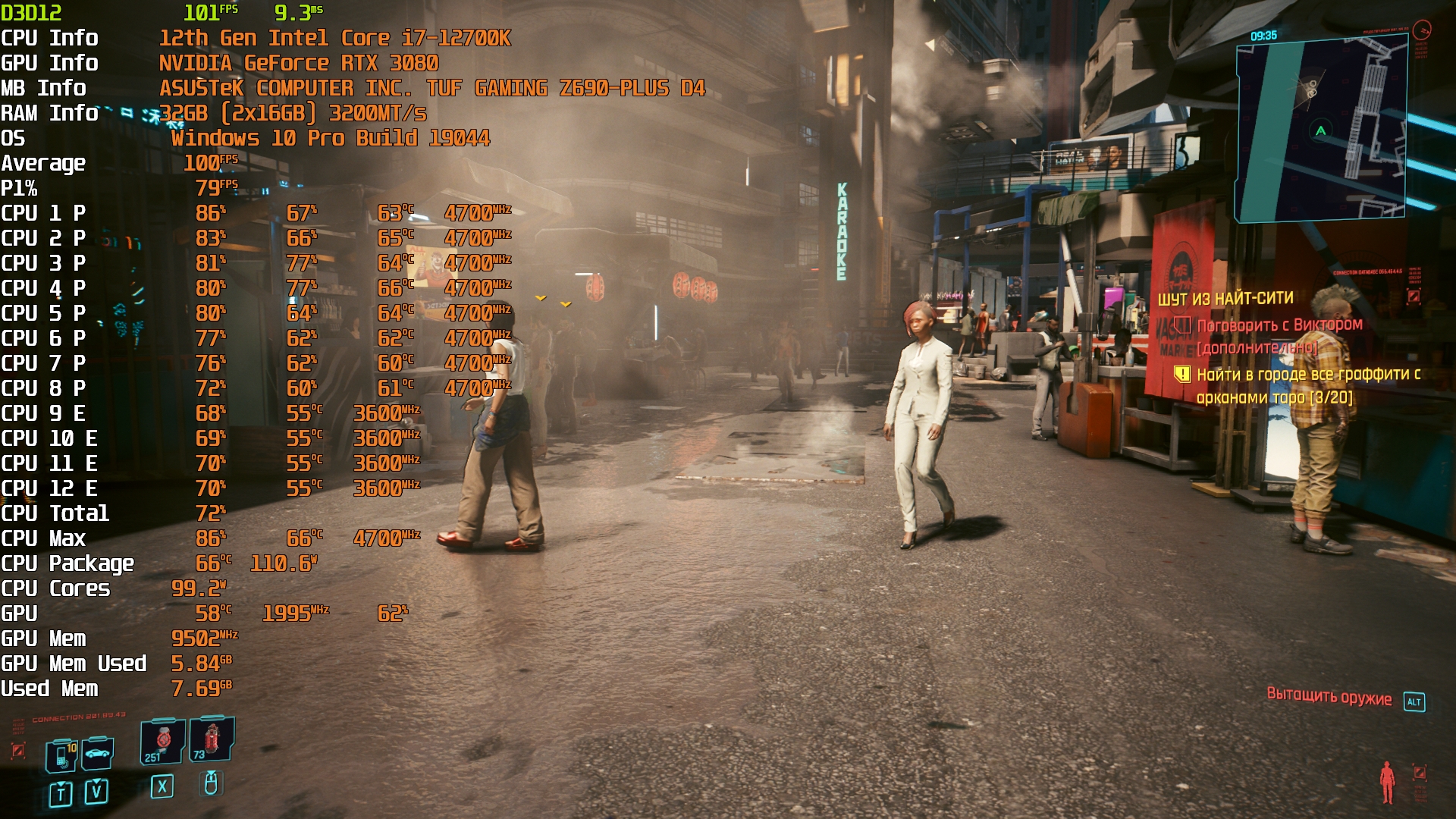

Cyberpunk 2077(GOG) v1.61 - Маленький Китай, 1080р/Высокие (на 900 об/мин). Плотность толпы - Высокая. Без трассировки лучей.

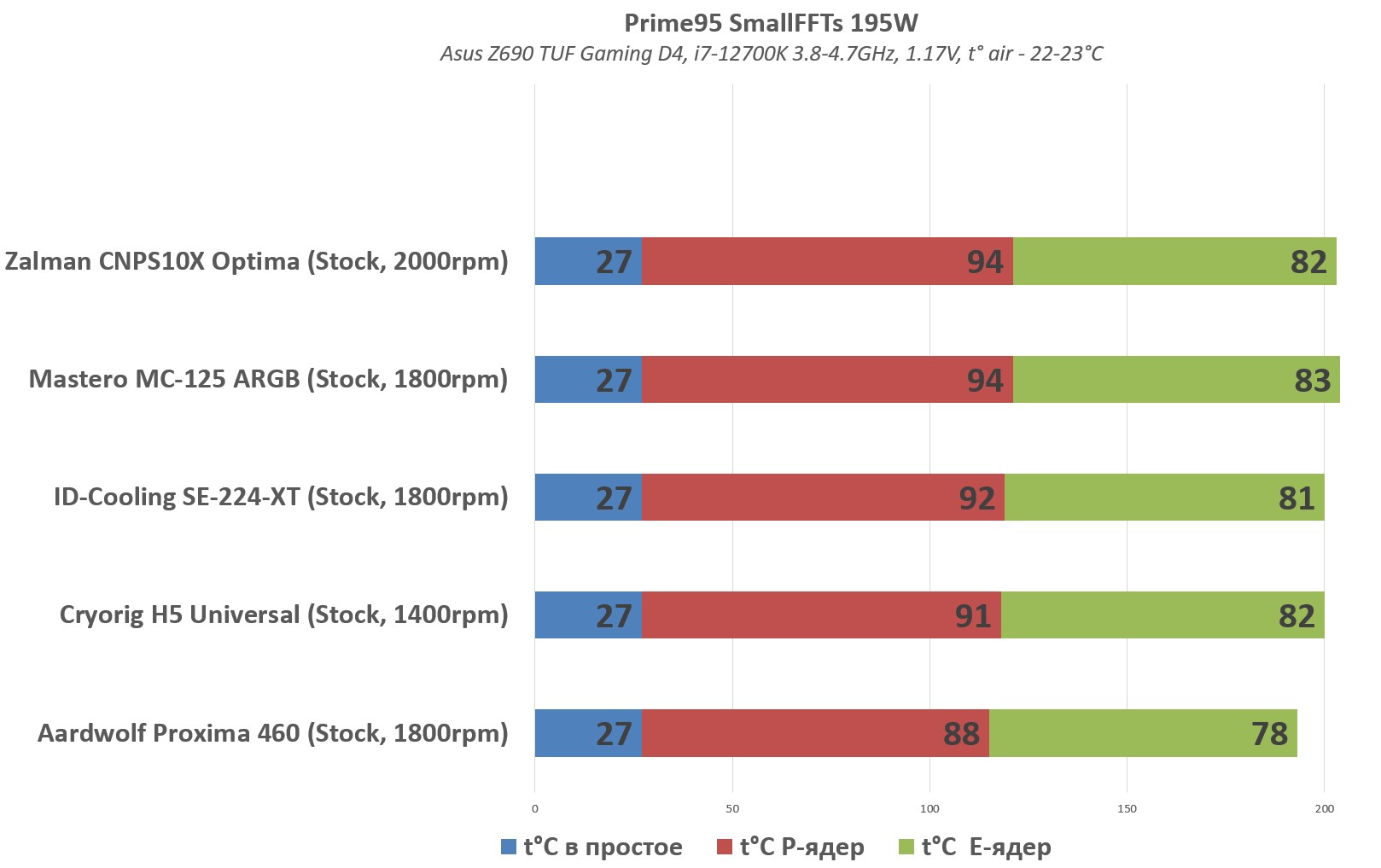

Prime95
Тот случай, когда копия лучше оригинала вызывает удивление. Также удивил черный Мастеро, у которого заявленный ТДП - 125Вт.
Cinebench R23
Ух ты, какие интересные результаты получились :) Но в принципе все ожидаемо - кулер с наиболее продуманной конструкцией показывает самый лучший результат.

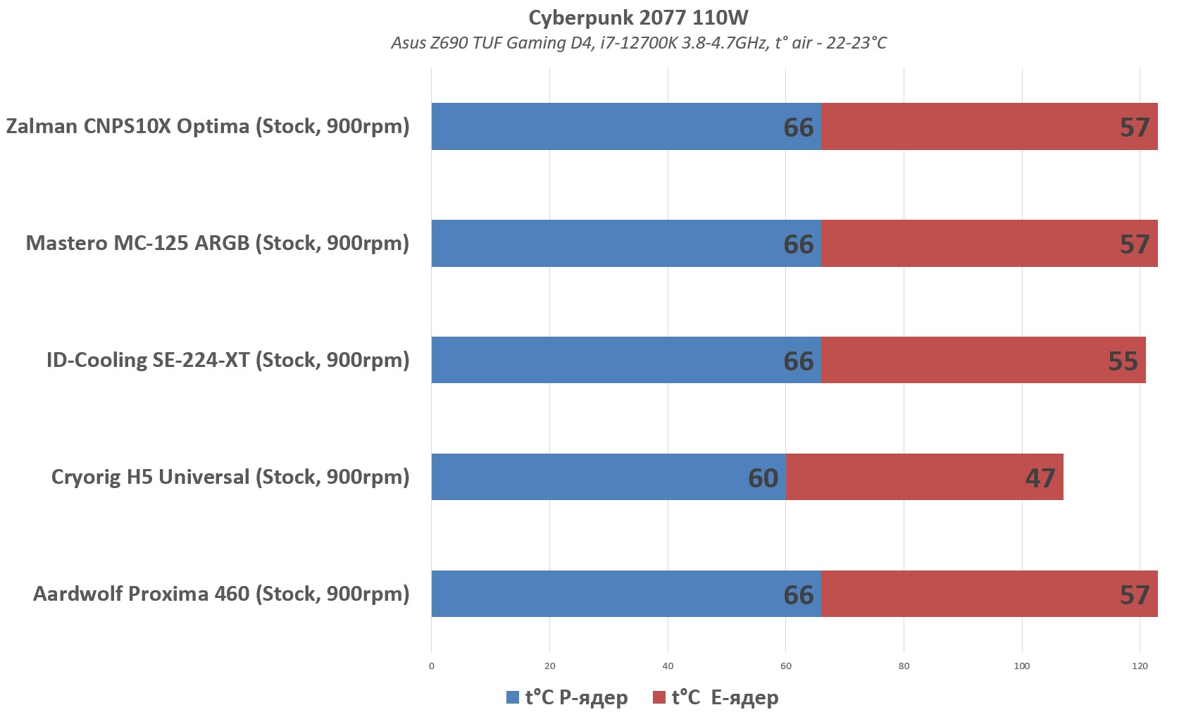

Cyberpunk 2077
А вот в игре самый лучший результат показал кулер с самым толстым радиатором. Остальные кулеры выступили на равных.
