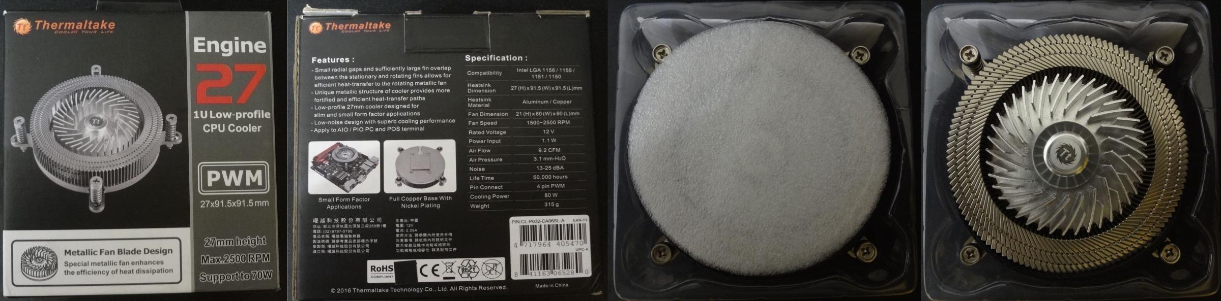

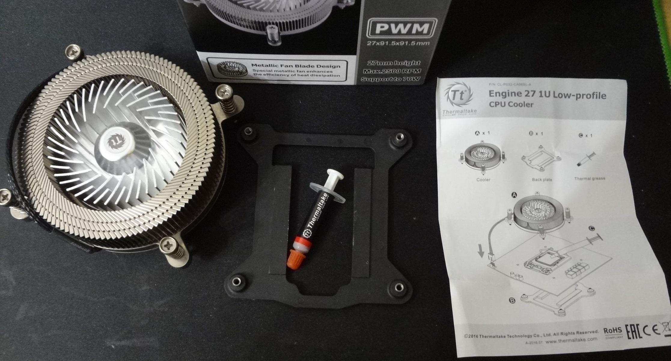

Кулер упакован в коробку из плотного гофрокартона с цветной полиграфией.
Комплект поставки крайне скромный, но содержит все необходимое - сам кулер, бэкплэйт, тюбик с термопастой и инструкцию по установке.
Первое, что отмечаешь, когда берешь кулер в руки - это его вес. Для таких весьма скромных размеров кулер очень увесистый.

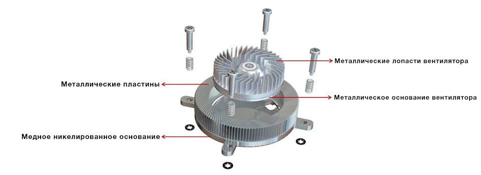

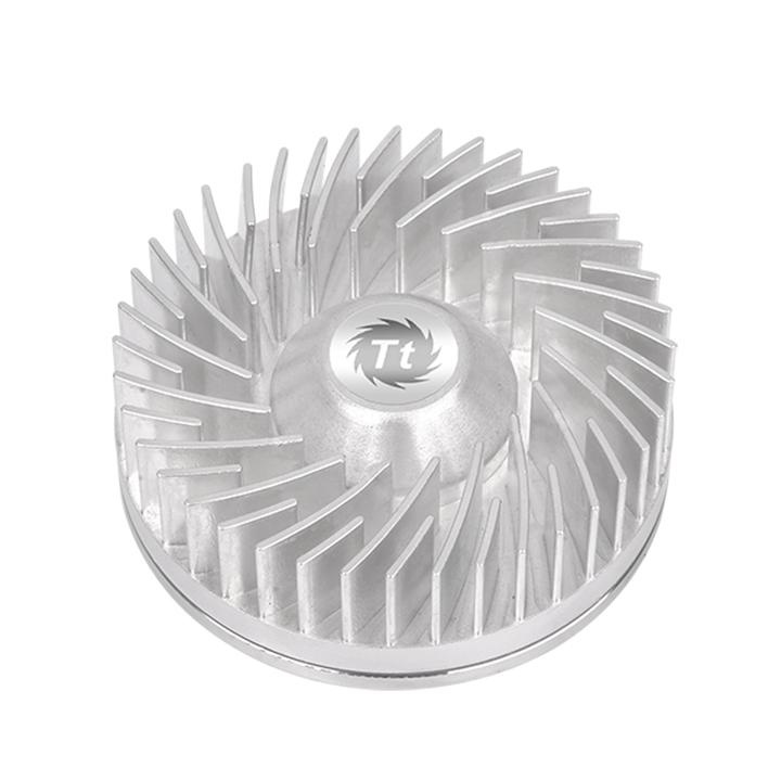

Основание кулера выполнено из единого куска меди, сам радиатор и вентилятор - из алюминия. Радиатор никелирован, а вот вентилятор - нет. Радиатор набран 129 конусовидными ребрами с межреберным расстоянием 0.9мм у вентилятора и 1.6мм снаружи радиатора.
По факту перед нами типичный центробежный вентилятор, благодаря чему и обеспечивается компактность и эффективность системы охлаждения.
Вентилятор цельнометаллический d60мм, с 40 лопастями.
Вентилятор очень тихий, даже на максимальных оборотах.

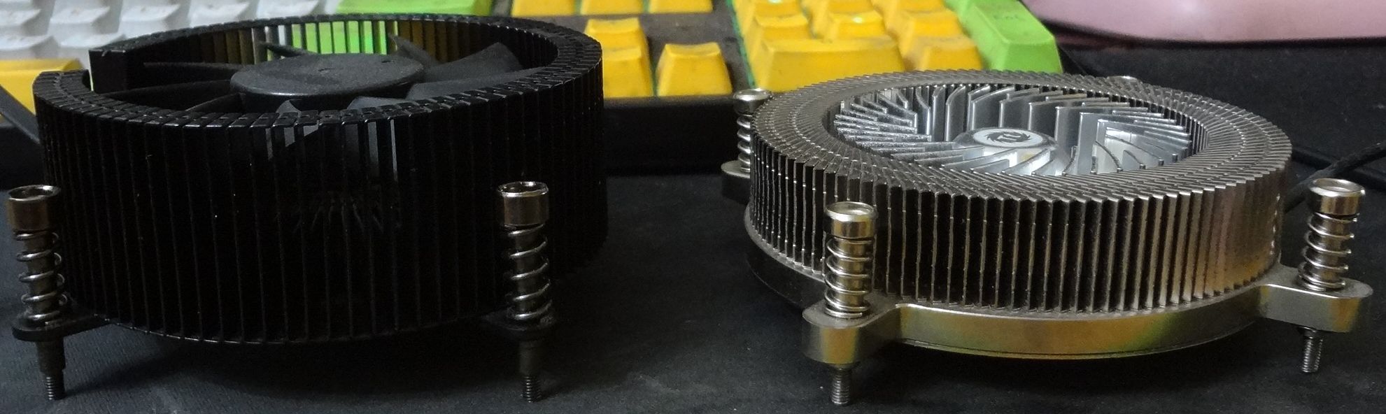

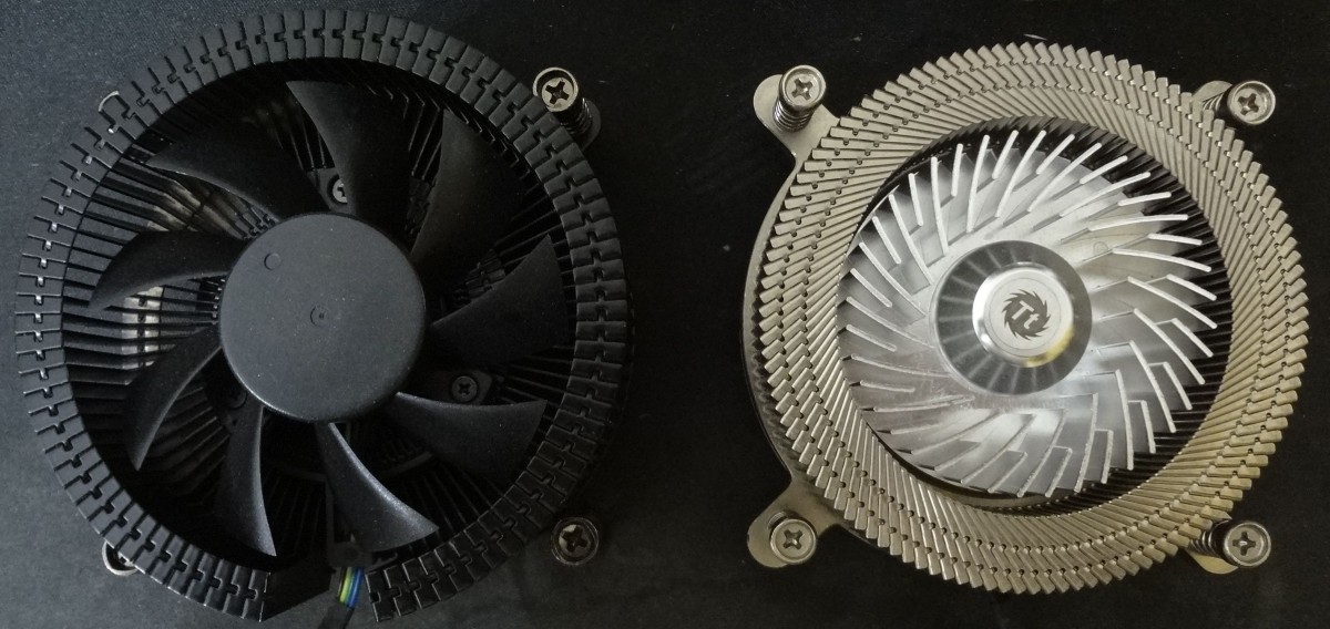

Zotac Magnus - слева, Thermaltake Engine 27 - справа

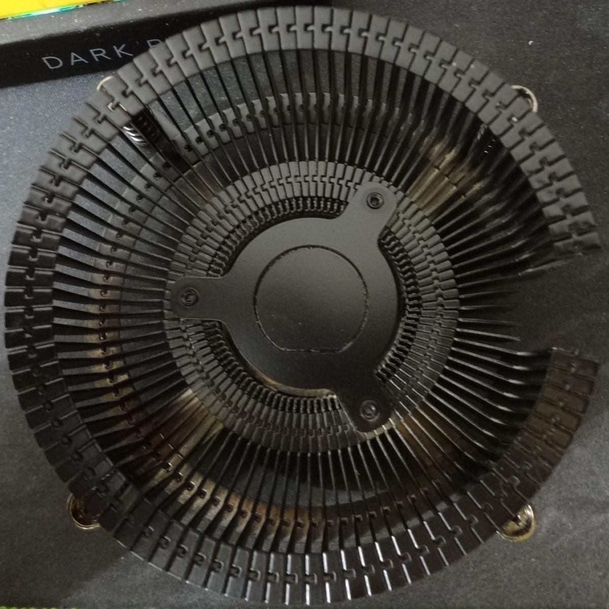

Данный кулер выполнен в строгих, темных тонах. Радиатор выполнен из меди, набран 94 ребрами с межреберным интервалом 3мм. Ребра радиатора для большей прочности застегнуты в "замок" в 3-х местах. Основание кулера - медный
сердечник. 80мм вентилятор крепится к радиатору на 3-х винтах.

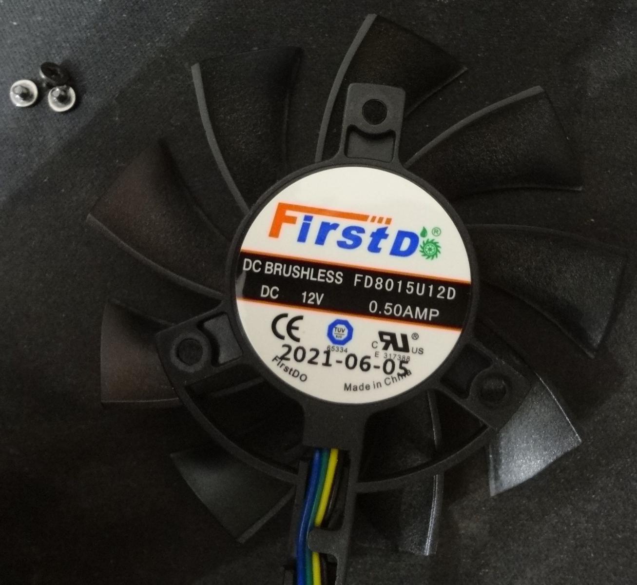

Размеры вентилятора - 75х15мм, максимальные обороты - 3500об/мин. Да, это вентилятор для видеокарты, который производитель использовал для создания ВОХ-кулера. Оригинальное решение, не так ли ?

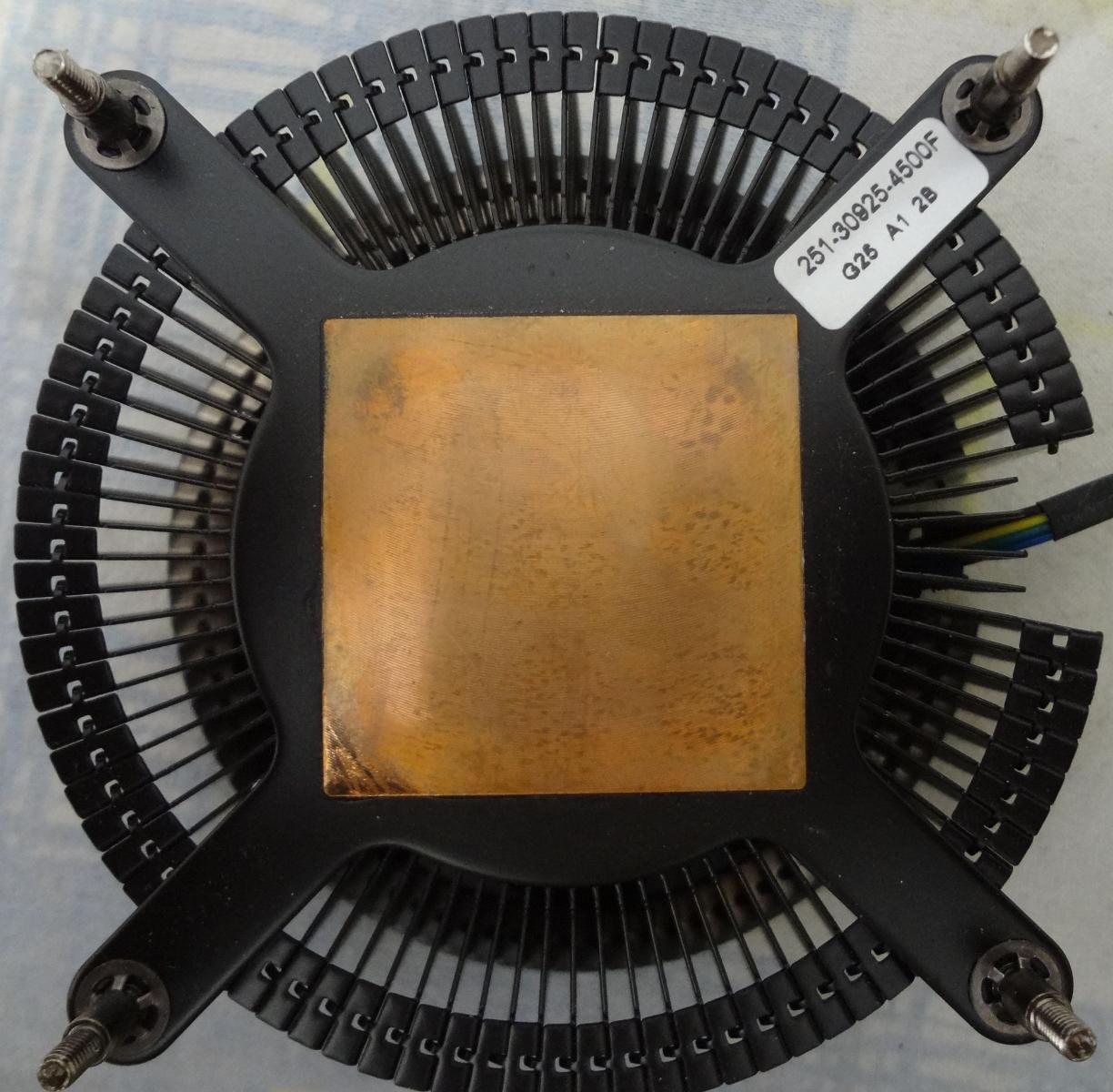

Основание медное, фрезерованное. Следы от фрезы видны невооруженным взглядом. Крепление - при помощи зафиксированных в основании подпружиненных винтов. Поддерживается только сокет 115х/1200.

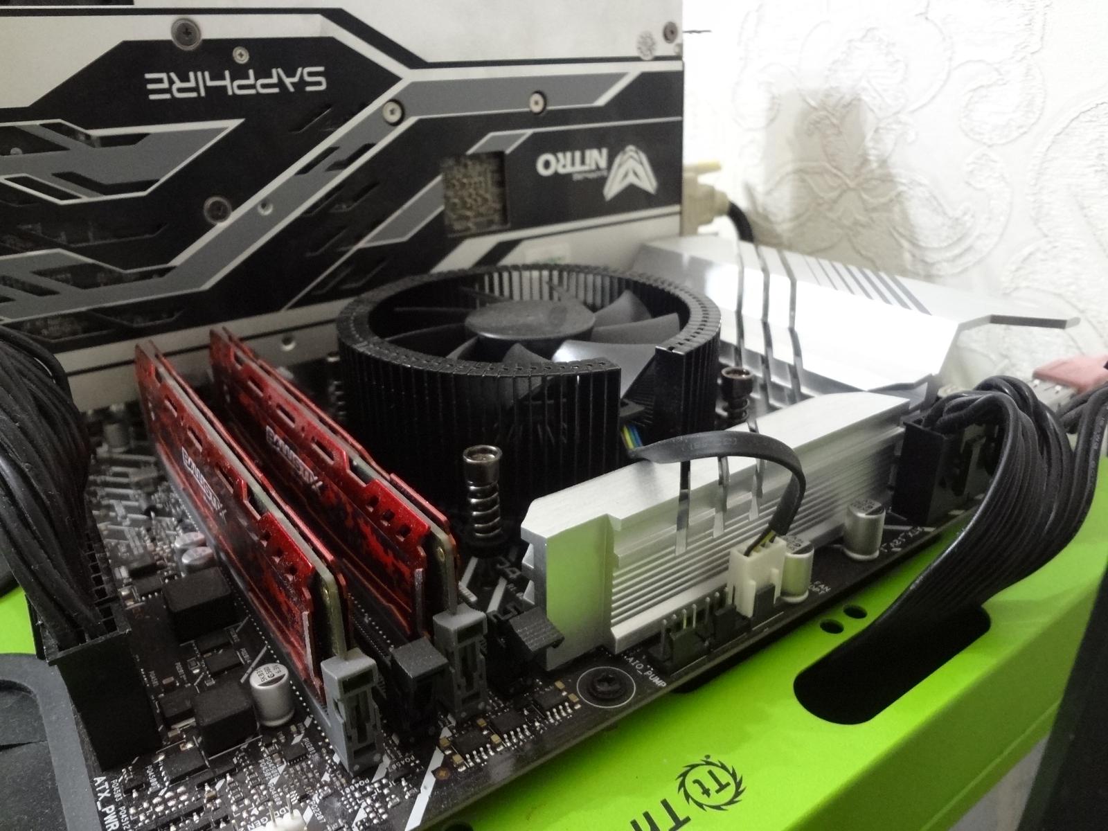

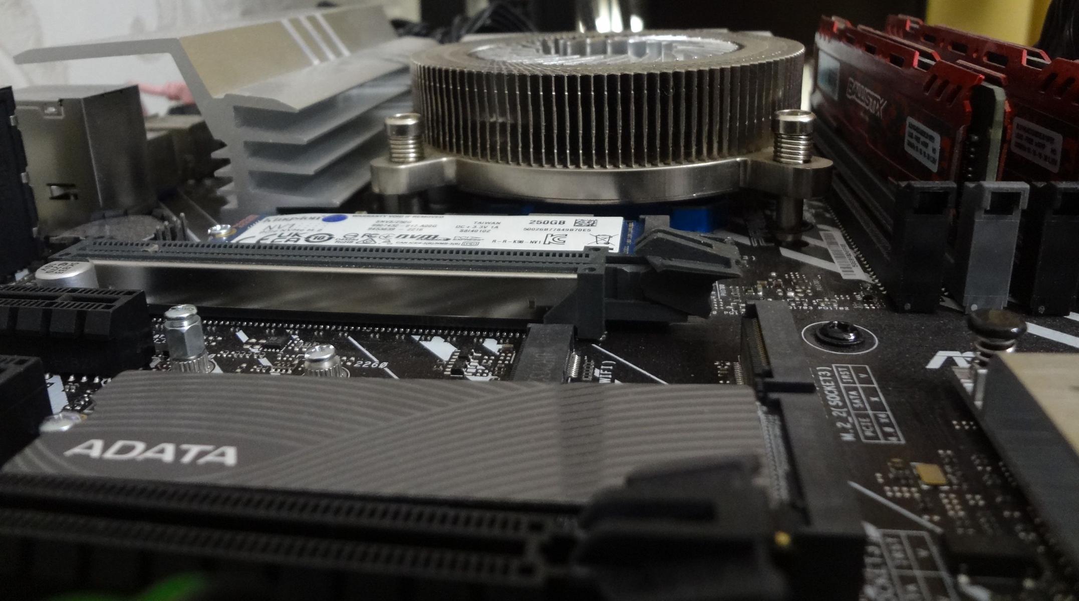

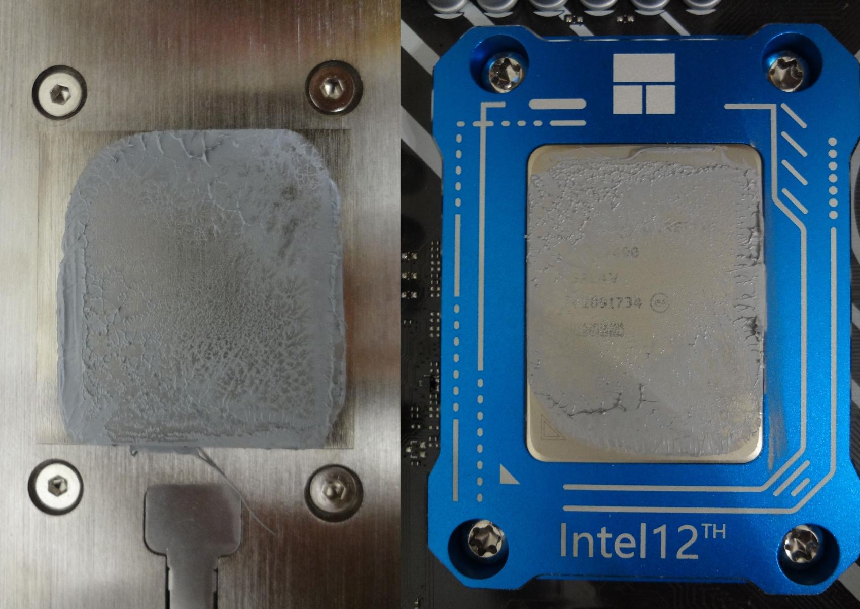

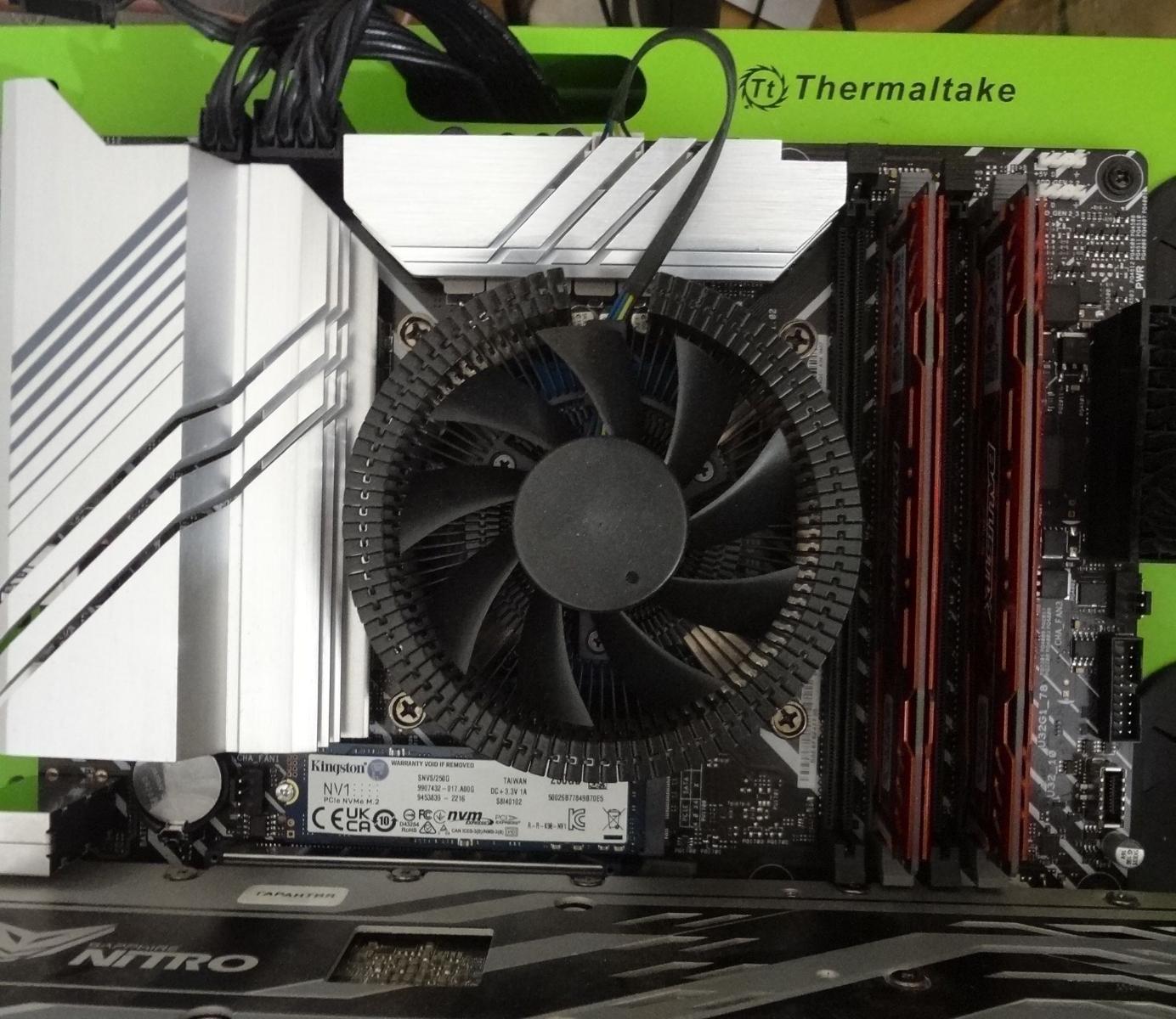

Кулер поддерживает только сокеты 115х/1200. Установка очень простая - укладываем кулер на процессор (предварительно нанеся на процессор термопасту). Крест-на-крест закручиваем подпружиненные винты, делая по 1-2 оборота до самого упора.
Кулер не конфликтует ни с радиаторами VRM, ни с модулями ОЗУ. Обратите внимание на его размеры - он просто мечта для любителей ультракомпактных сборок!

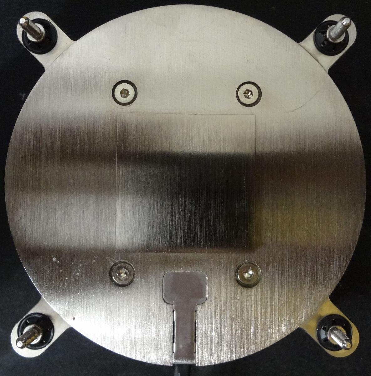

Отпечаток далек от идеального.

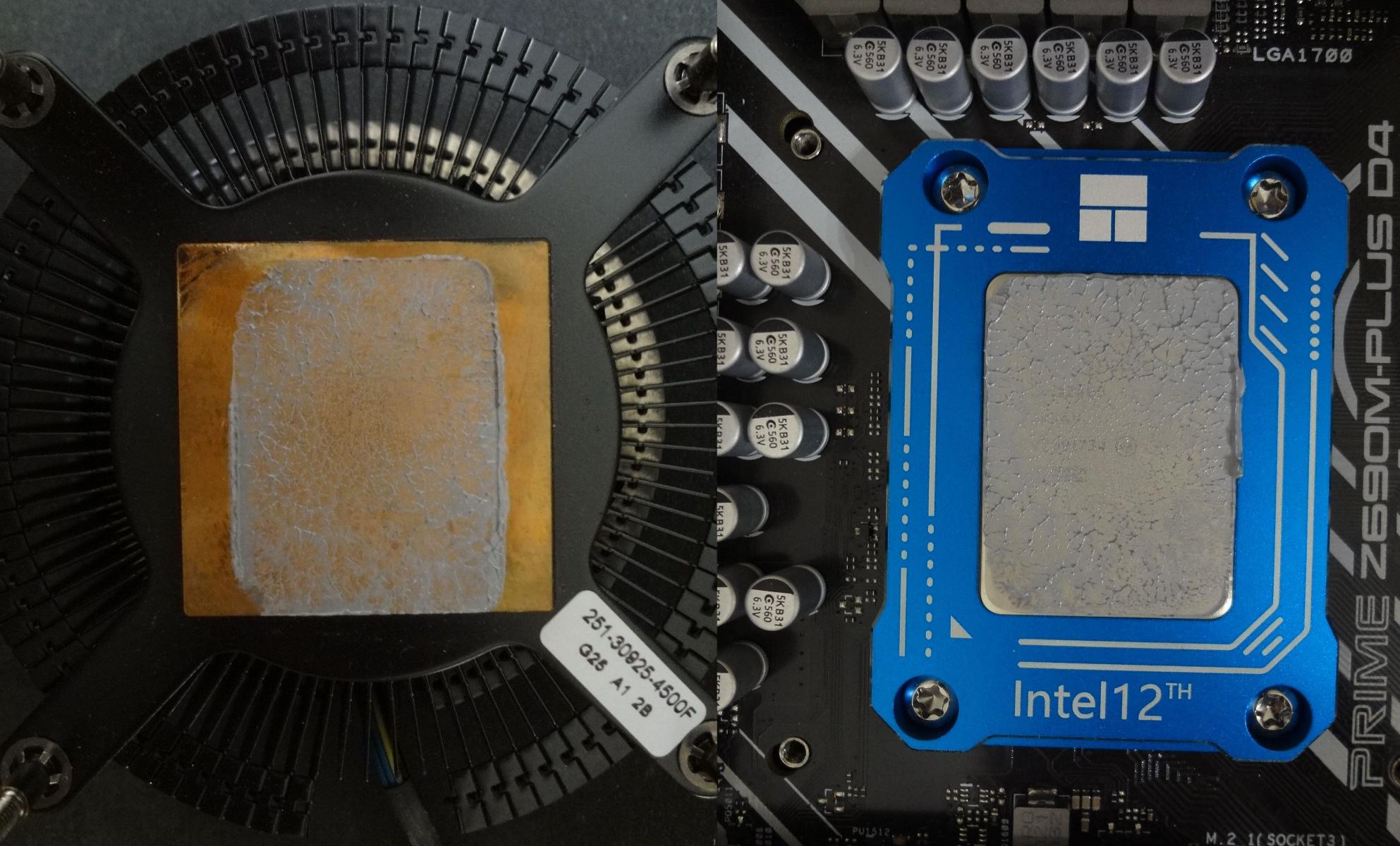

Данный ВОХ-кулер был создан для охлаждения i7-10700, поэтому он поддерживает только сокеты 115х/1200. Установка данного кулера проходит куда легче, нежели его оппонента - его крестовина с винтами куда более гибкая.
Способов установки не так уж и много. Кулер также не конфликтует ни с радиаторами VRM, ни с модулями ОЗУ.
Отпечаток процессора куда ближе к идеальному, в сравнении с оппонентом.

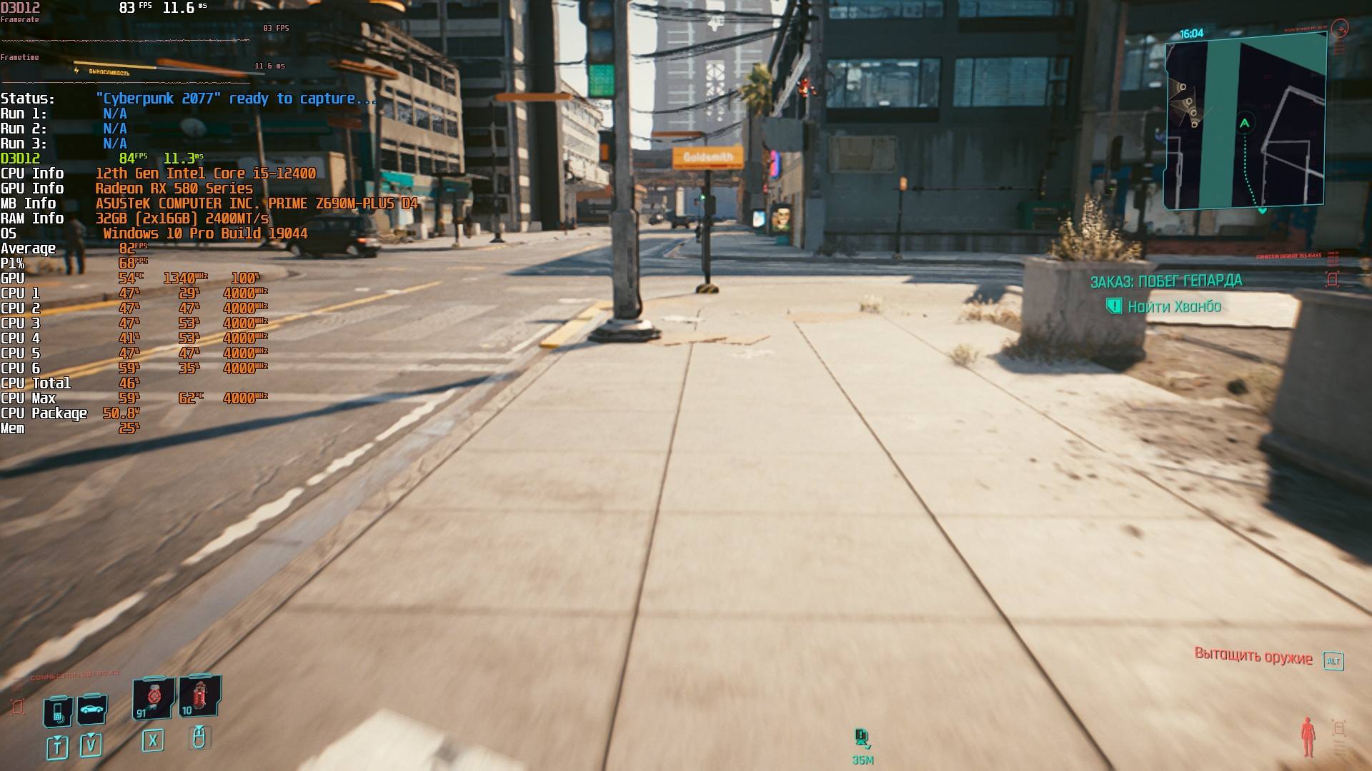

Мониторинг
HWMonitor 1.44
CapFrameX 1.5.6
Нагрузка

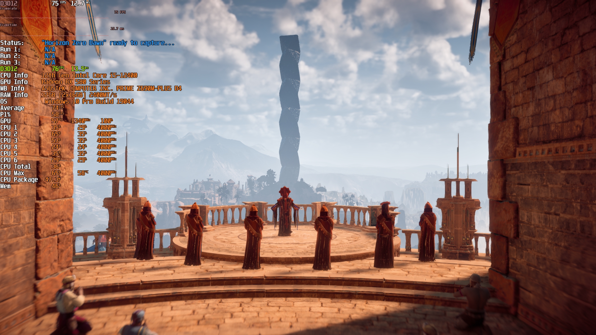

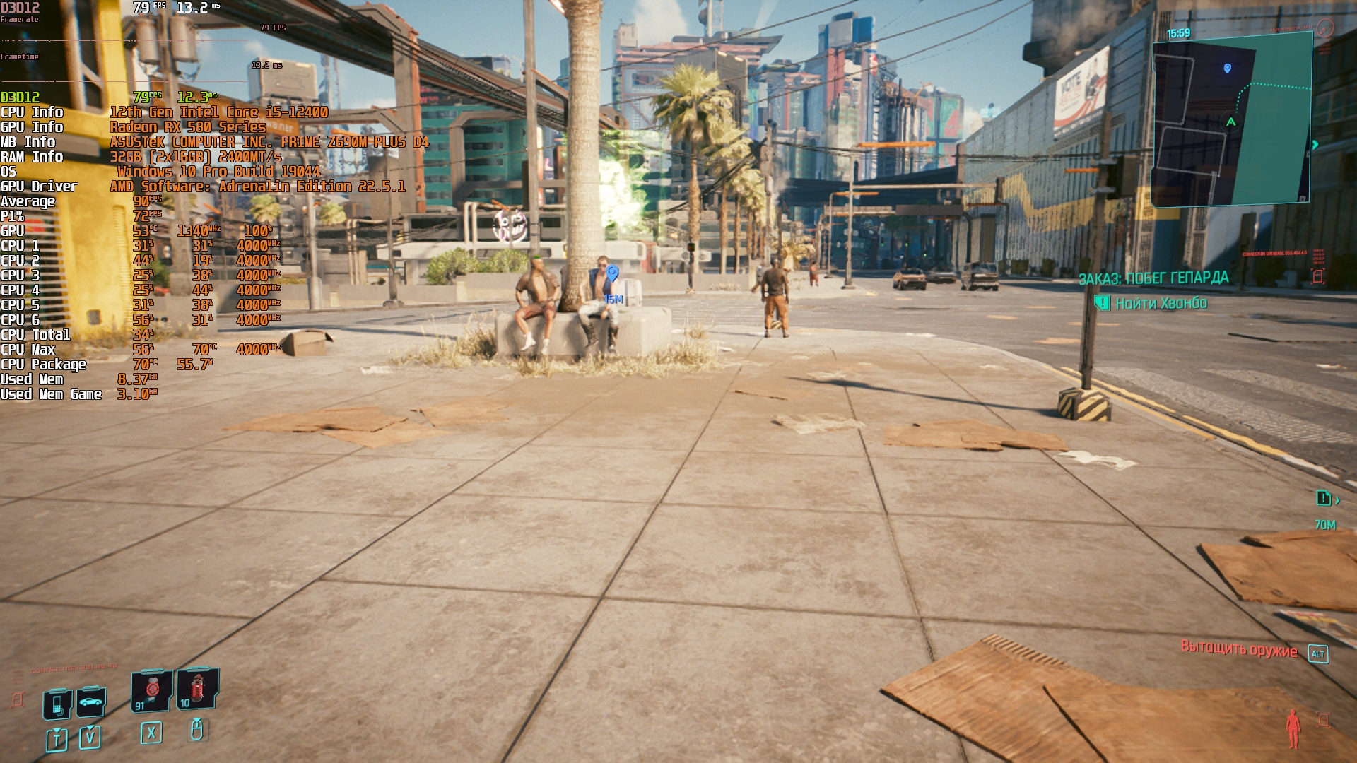

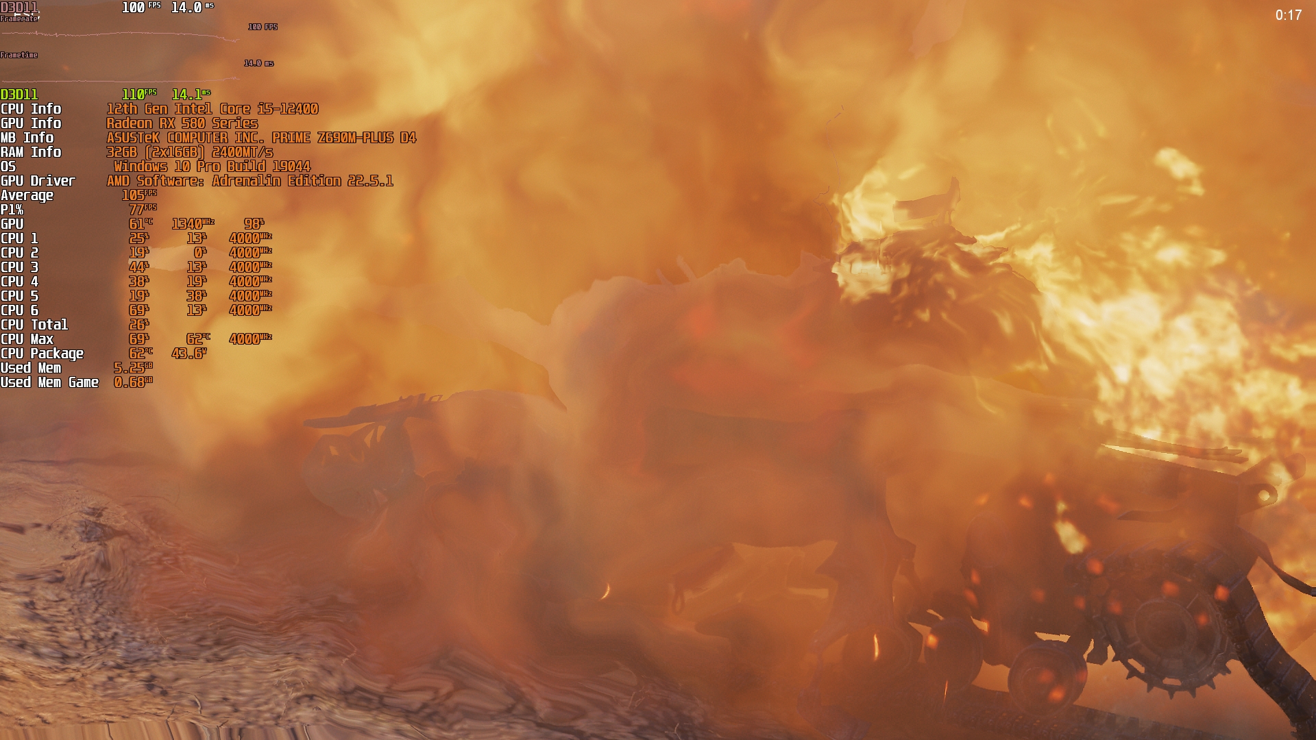

Cyberpunk 2077(GOG) - бенчмарк, 1080р/Средние

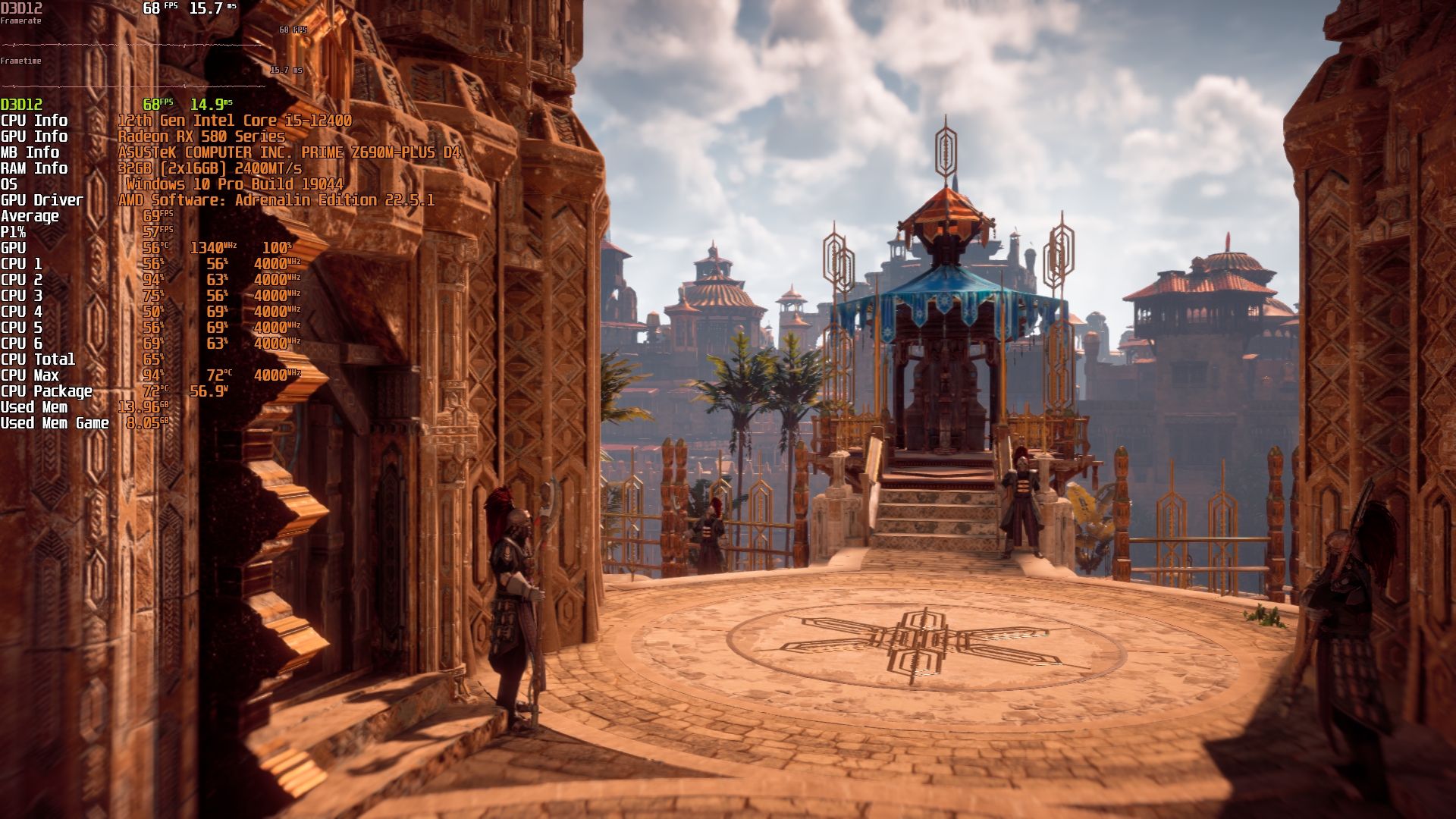

Horizon Zero Dawn (GOG) - бенчмарк 1080р/Средние

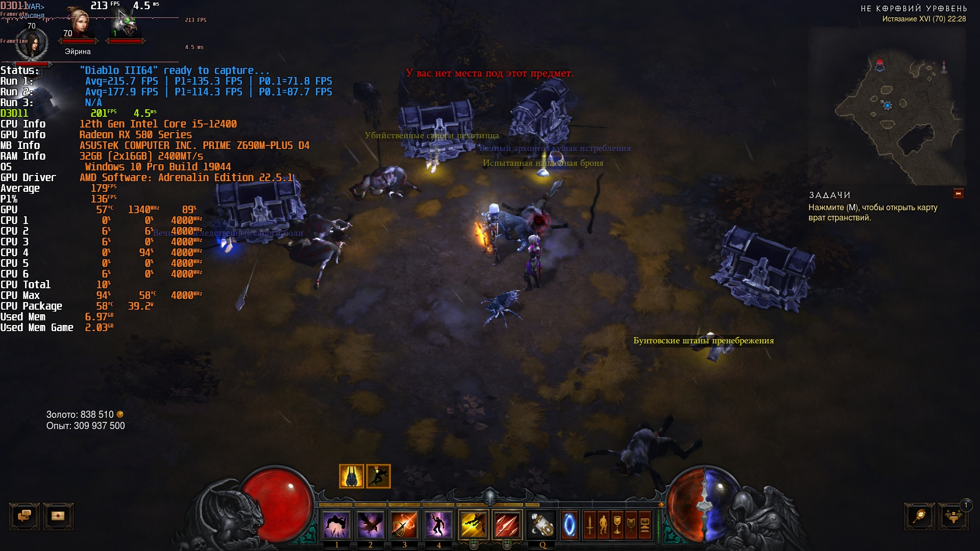

Diablo lll (Battle.net) - 1080р/Максимальные, Некоровий уровень, сложность Т16

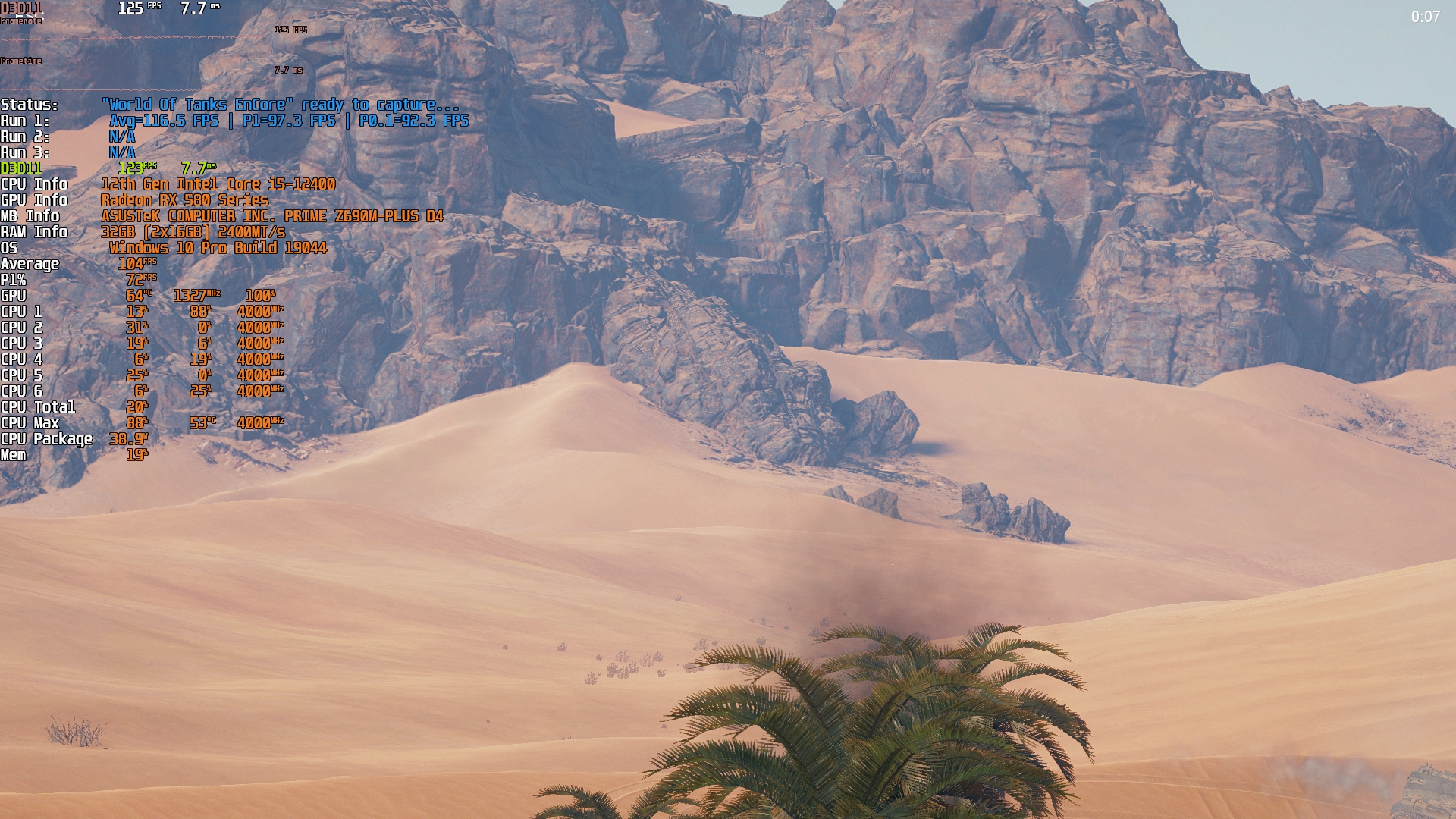

World of Tanks Encore - 1080р/Ультра

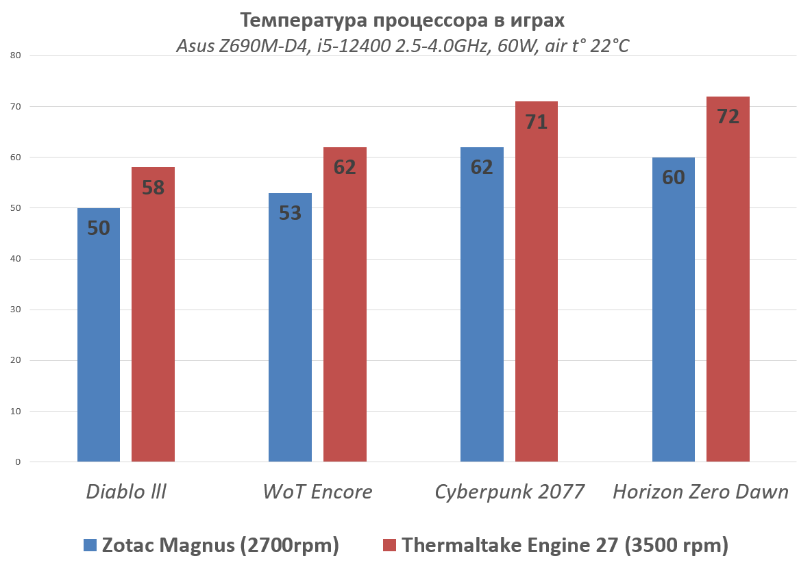

Результаты тестирования
Для кулеров такого размера и конструкции - это весьма впечатляющий результат. Если сравнивать соперников по шуму, то кулер от Зотак Магнус - это ревущий буйвол, в то время как Termaltake Engine 27 - голодный комар.
Thermaltake Engine 27 3500rpm
Zotac Magnus 2700rpm

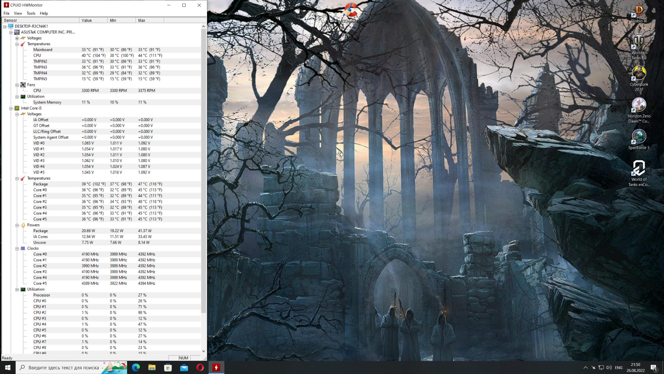

На рабочем столе / в браузере процессор не прогревался выше 40°C под обоими кулерами

Thermaltake Engine 27 - в свое время компания Термалтейк создала маленький металлический шедевр. У нее получился прекрасный кулер для мини-систем собранных на процессорах с лимитами до 65-75Вт. А также это прекрасный кулер для тонких клиентов. Кулер невероятно тихий даже на максимальных оборотах.
Zotac Magnus - очень интересный экземпляр боксового кулера, правда обладающий повышенным уровнем шума.
