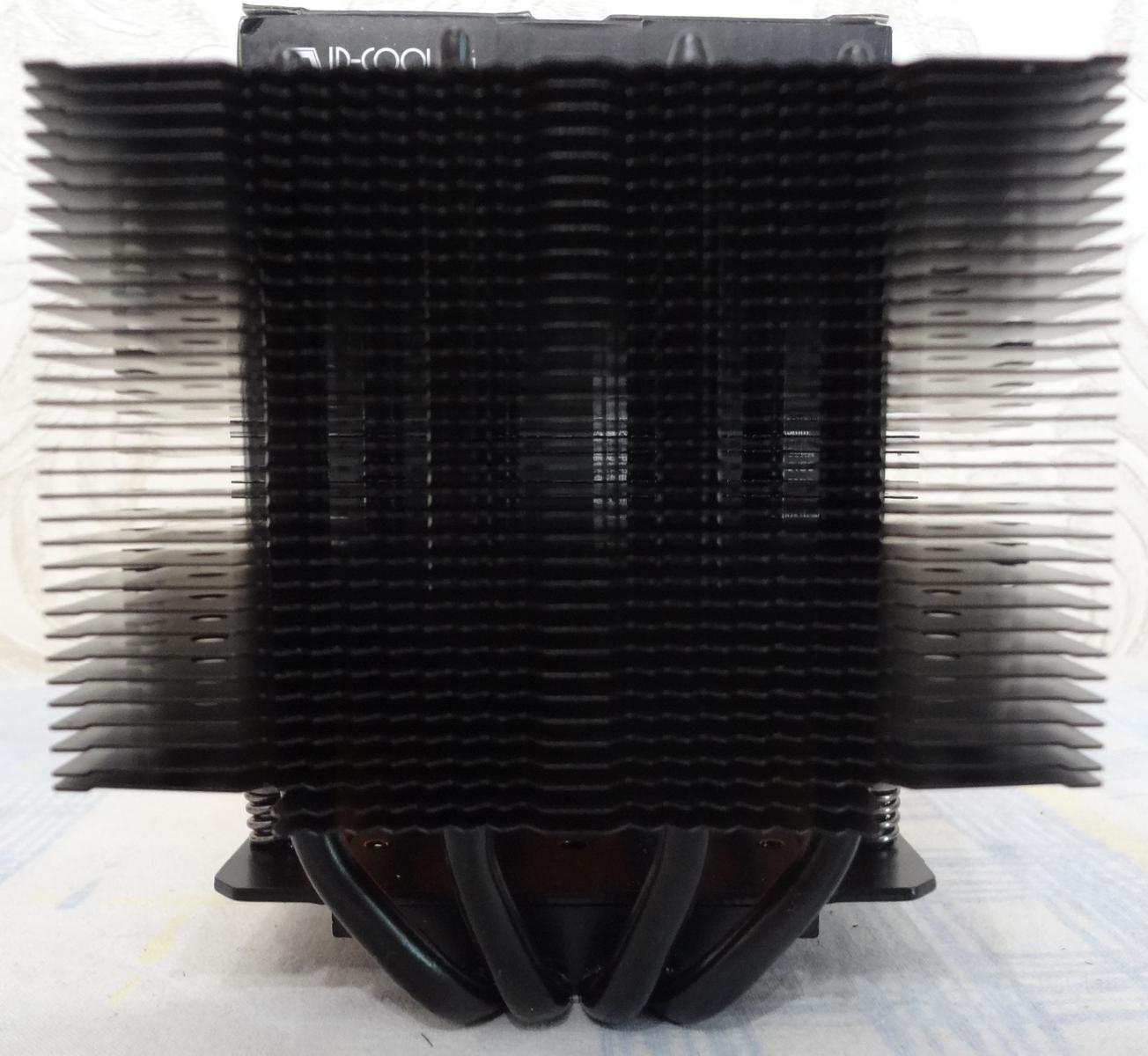

Вид спереди

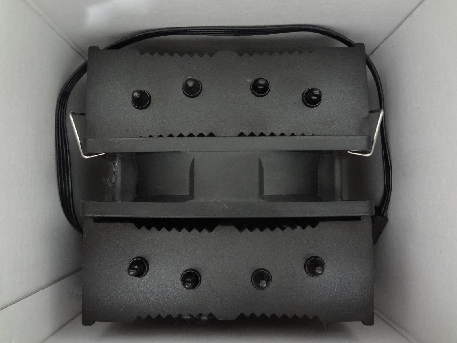

Радиатор набран двумя секциями, 32 + 2 усеченными ребрами с межреберным расстоянием 2.0мм на 4-х 6мм окрашенных теплотрубках.

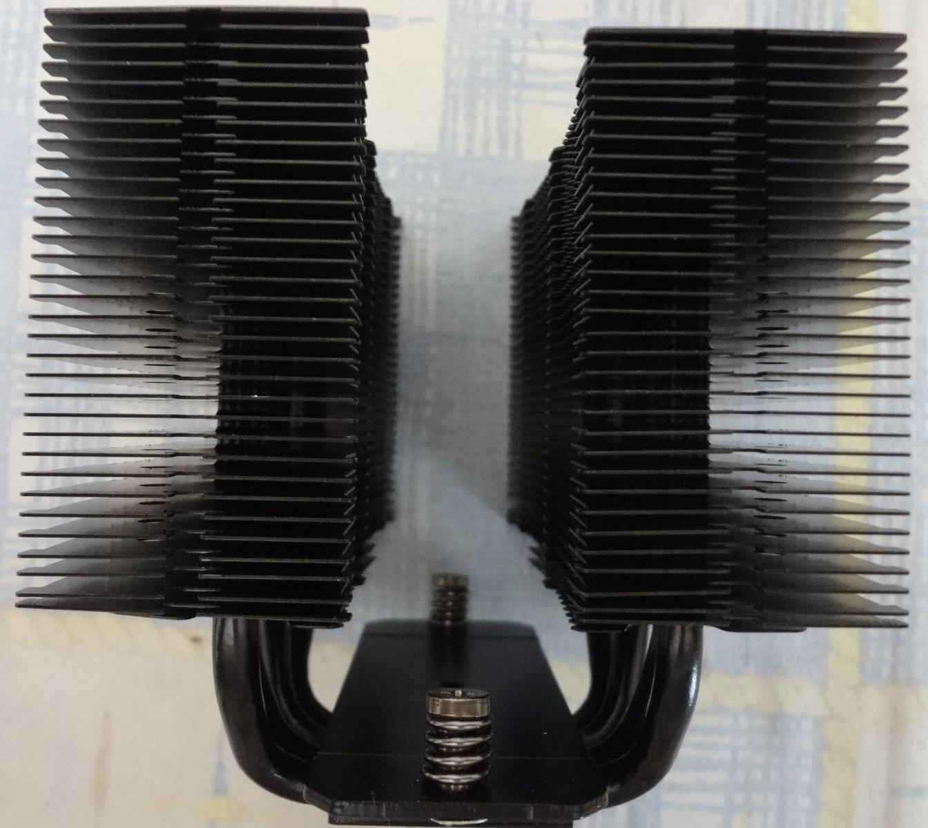

Вид сбоку
Радиатор имеет треугольные вырезы, для снижения сопротивления и снижения уровня шума. Ребра просто обжаты на теплотрубках. Теплотрубки расположены полумесяцем с зеркальным отражением в противоположной секции. Ближними к максимальному потоку будут крайние теплотрубки.

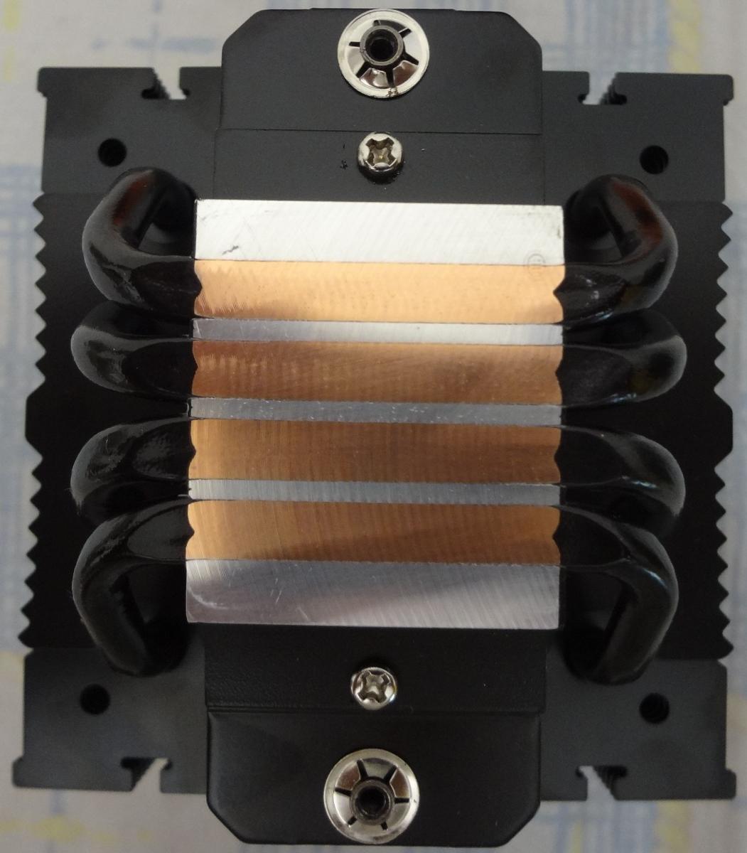

Основание у кулера обработана грубо - следы от фрезы видны невооруженным глазом, но при этом тактильно они не ощущаются. Трубки достаточно плотно запрессованы в алюминиевое основание. Основание ровное.

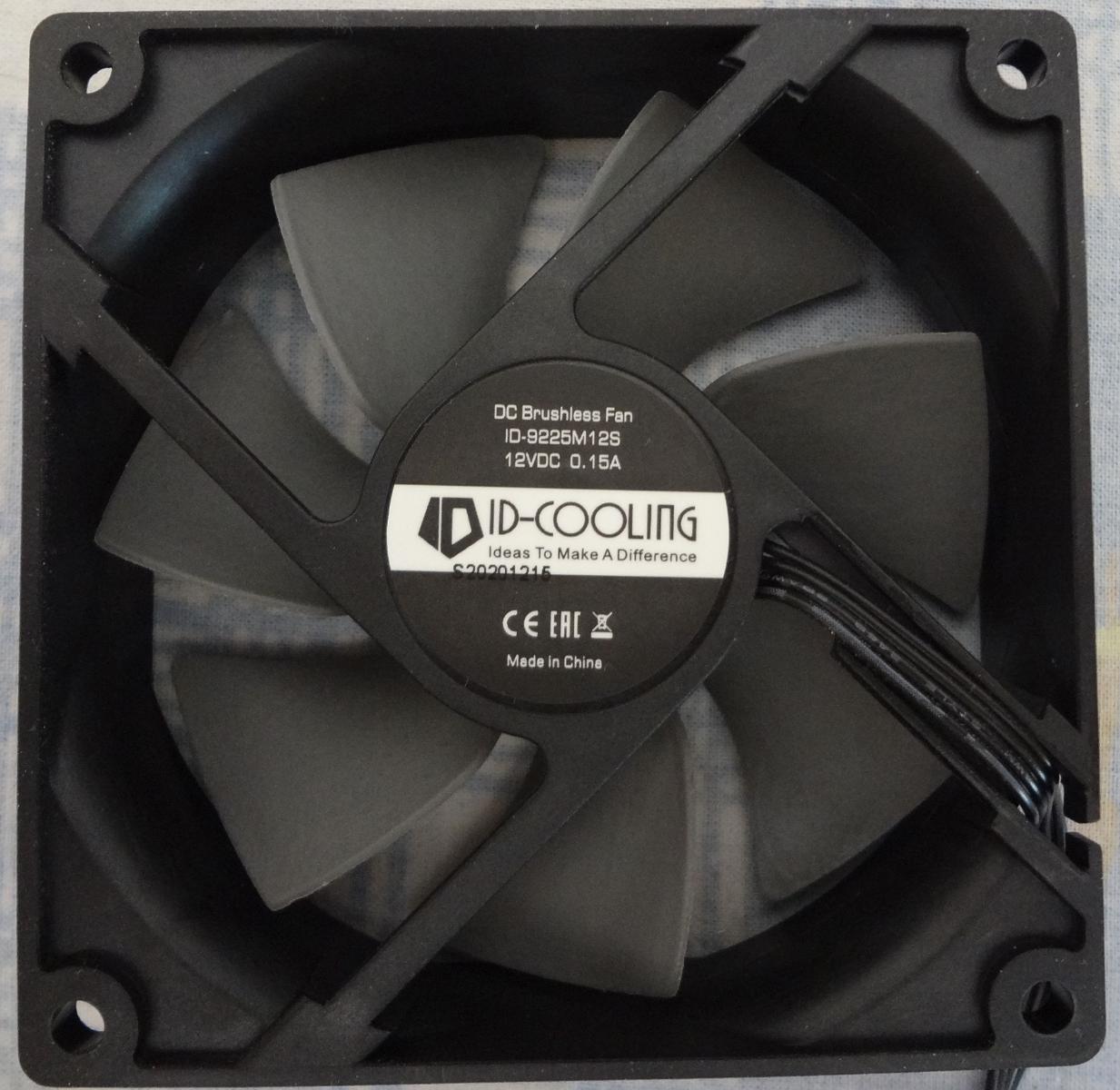

Точных данных по вентилятору найти не удалось. Вентилятор основан на гидроподшипнике, крыльчатка имеет 7 лопастей. В характеристиках заявлен рабочий диапазон 600-2200об/мин, но на тестировании вентилятор работал в диапазоне 1100-2500 об/мин. При установлении числа оборотов ниже 1100 вентилятор останавливался. По шуму - вентилятор показал себя удивительно тихо, для бюджетной модели.

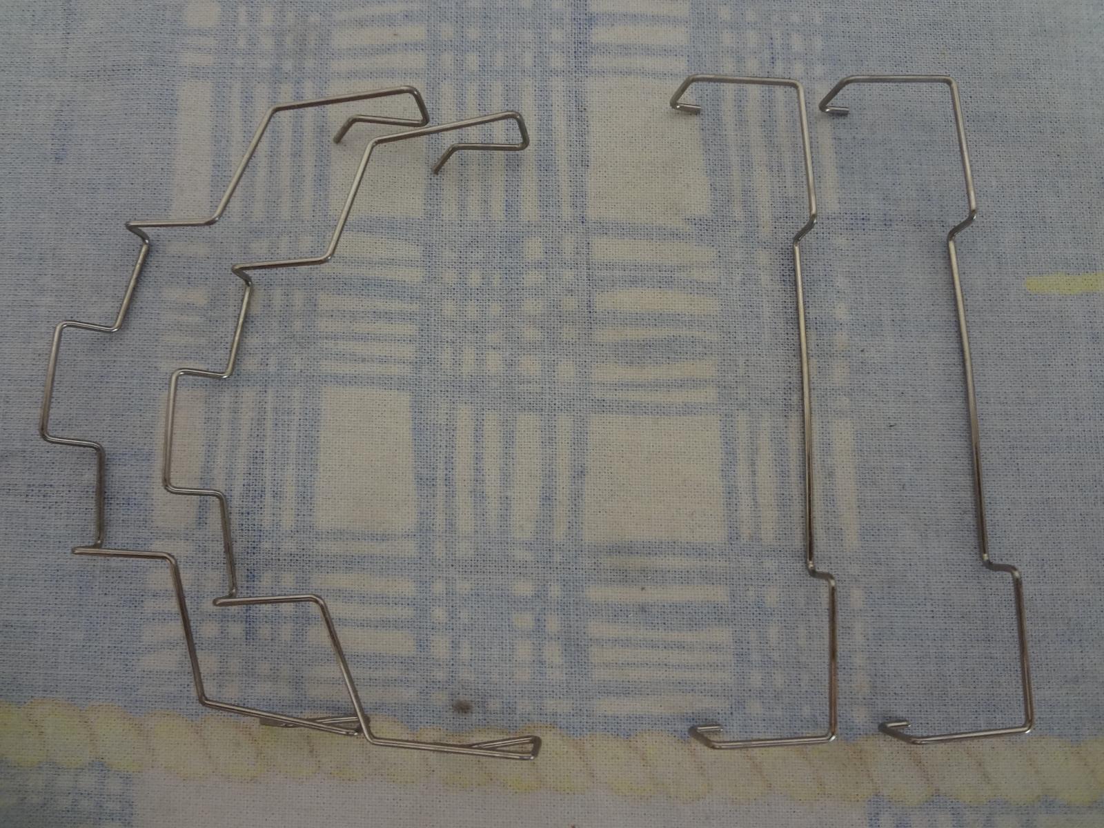

Еще один сюрприз от китайцев - скобы слева лежали в коробке с аксессуарами, а скобы справа были на кулере в коробке. Левые скобы (которые на демо-материалах производителя в т.ч.) весьма жесткие и очень упругие, снимать их очень неудобно. Те скобы, что справа - более мягкие, устанавливать их проще, но снимать так же неудобно ( и их нет на демонстрационных материалах).

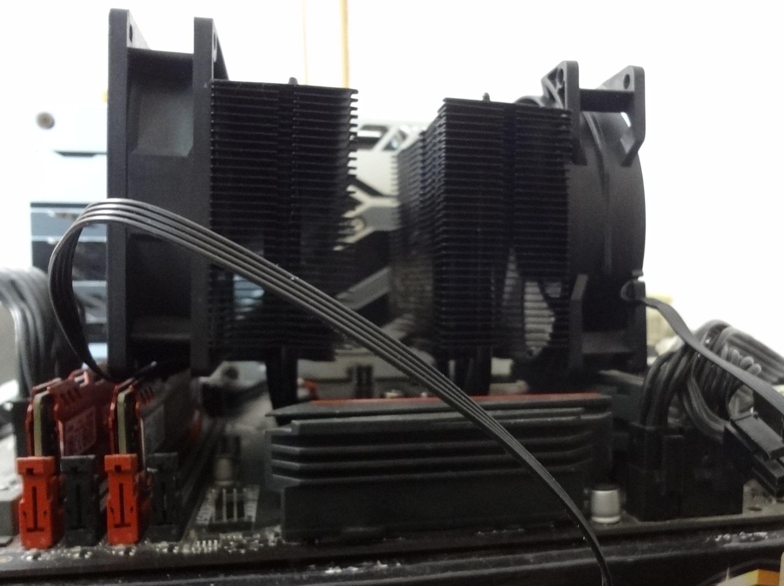

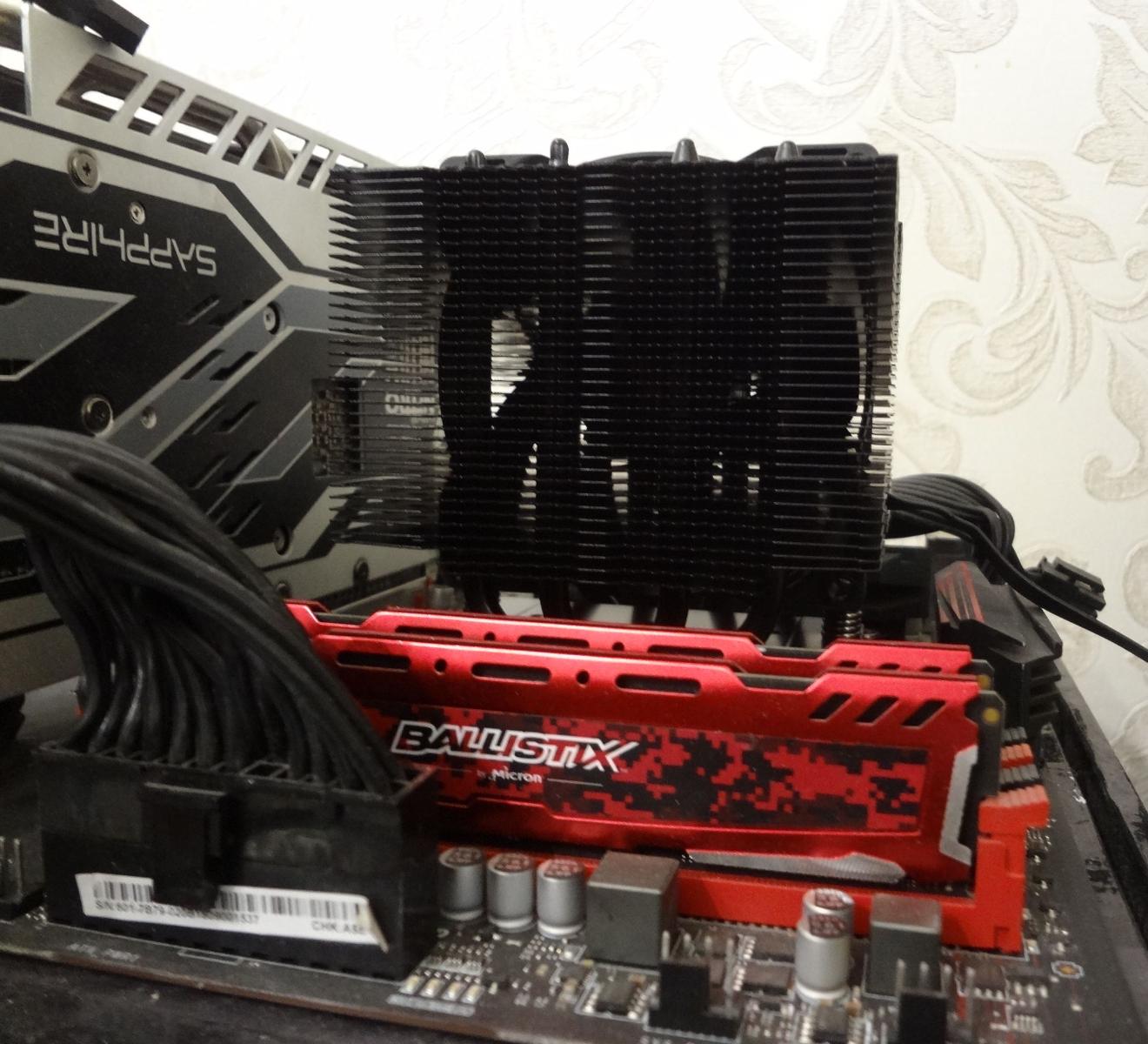

Кулер, как мы видим, действительно небольшой и с установленным между секциями вентилятором не конфликтует с оперативной памятью.
На данной анимации производитель представляет нам возможные конфигурации по установке вентиляторов.

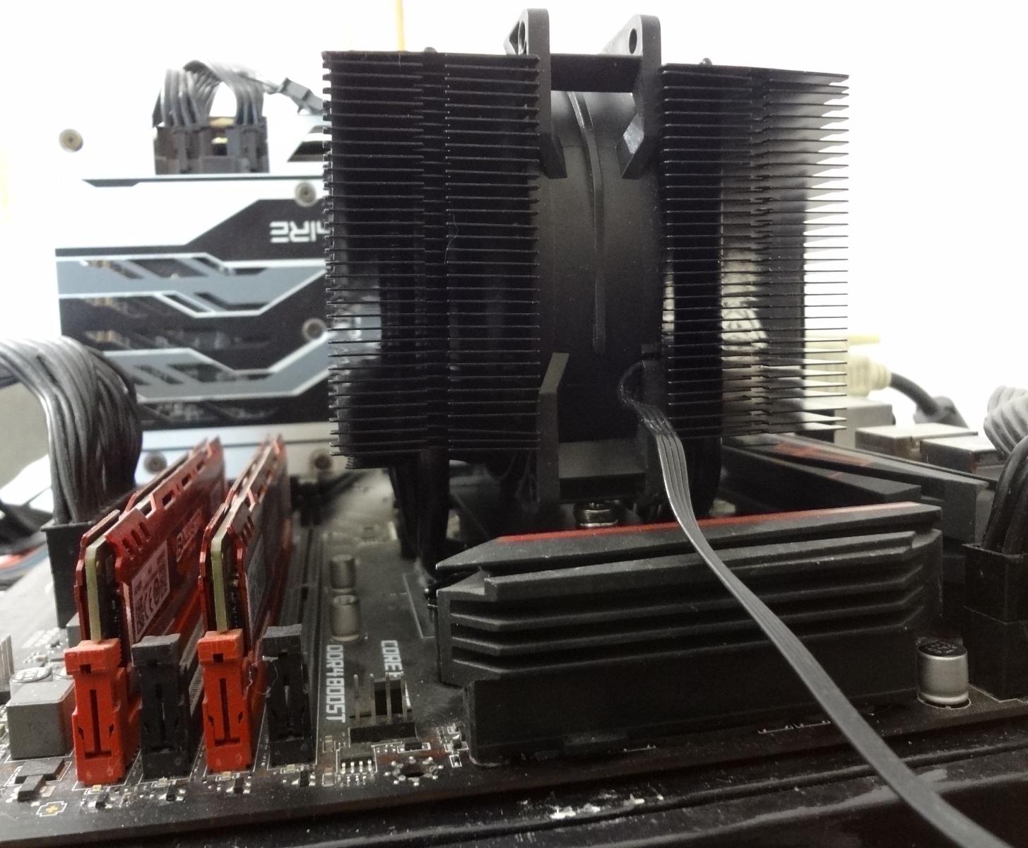

Вот только в реальности воплотить их не всегда возможно, особенно если сборка будет в очень компактном корпусе на mini-ITX плате. Да даже на моей АТХ плате придется задирать вентиляторы вверх, чтобы не было конфликтов, а это грозит снижением эффективности охлаждения.
Отпечаток - почти идеален. Посмотрим как кулер выступит на тестировании.

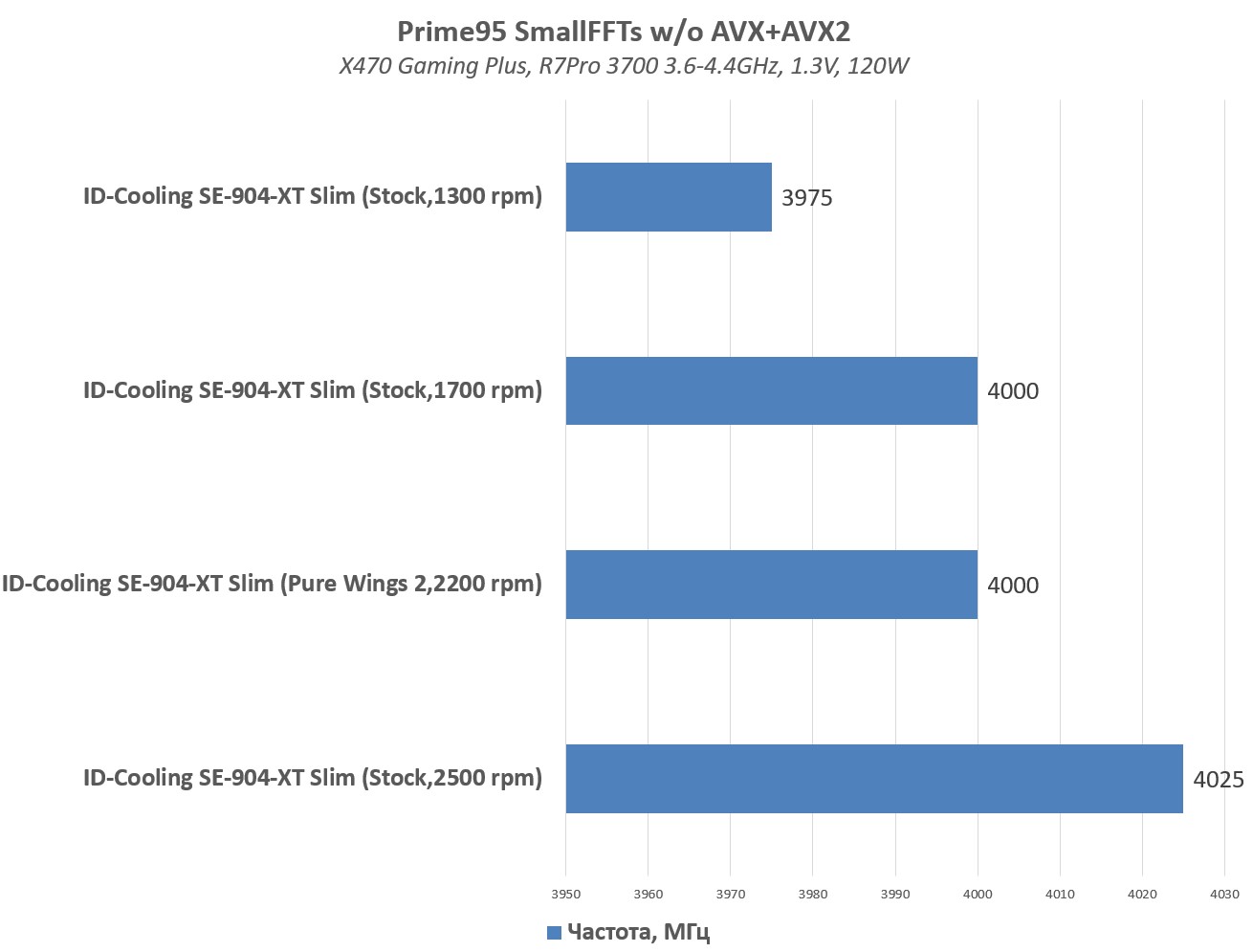

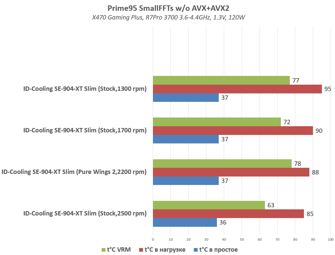

Prime95 30.5 (Small FFT,AVX+AVX2 off, 120Вт) - 20мин прогон на : максимальных оборотах, при 7В, при 5В и при минимально возможных оборотах.

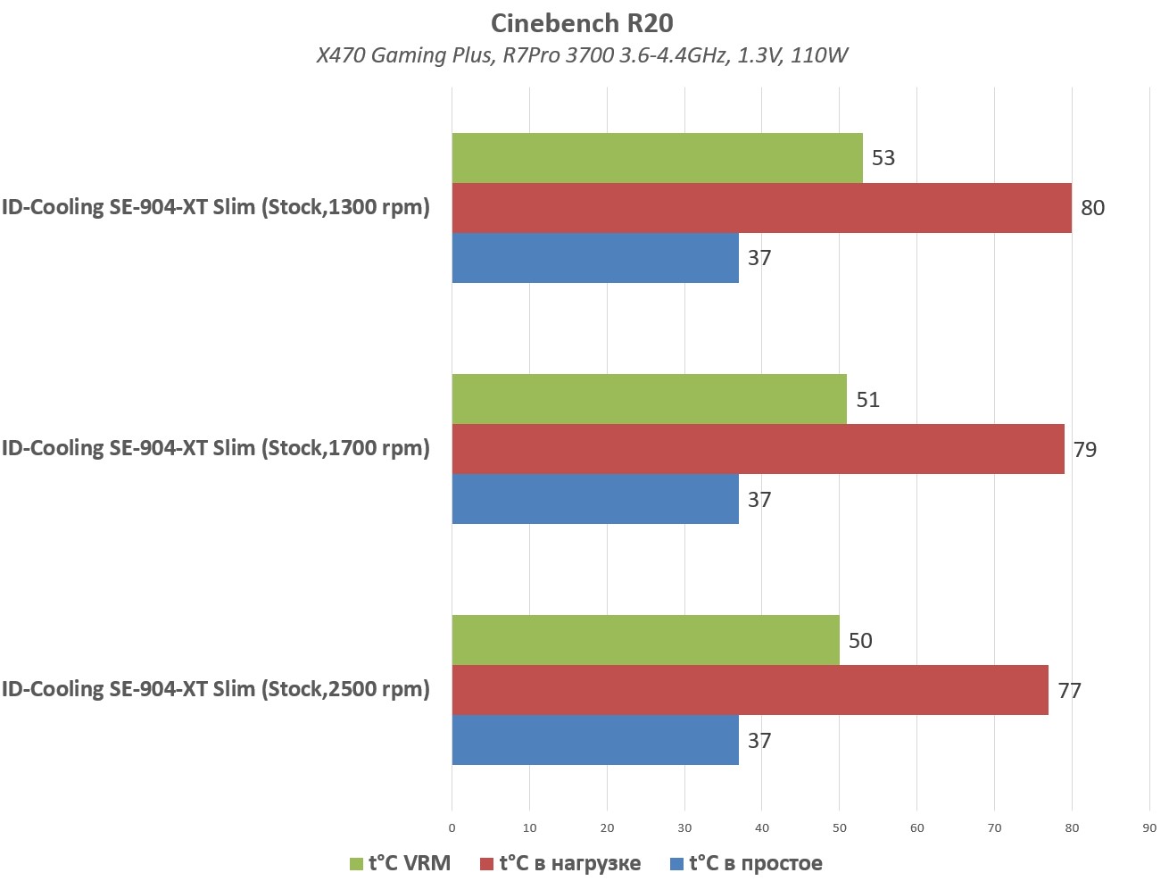

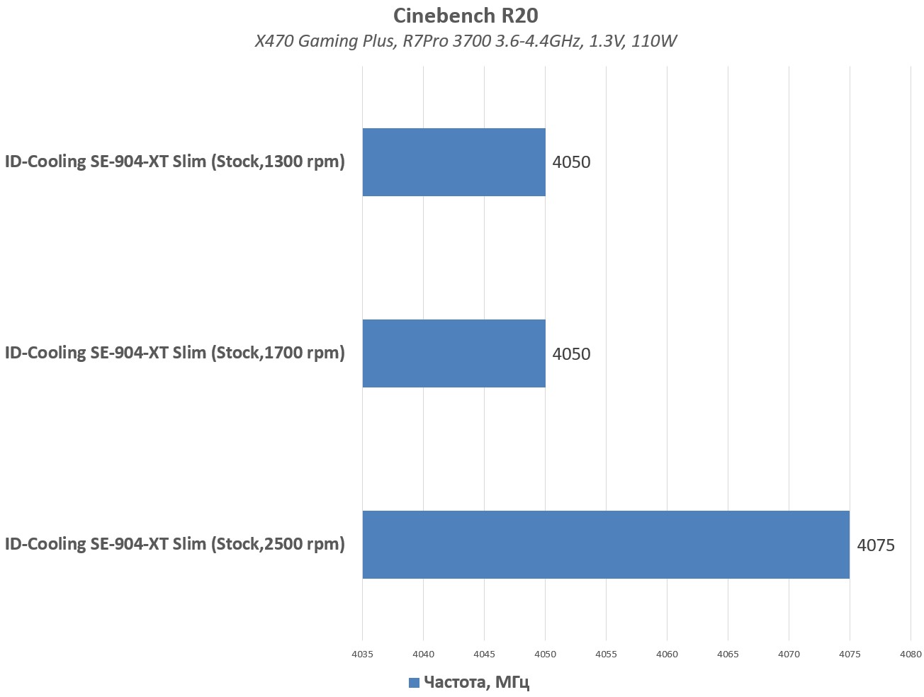

Cinebench R20 (имитация рендера, нагрузка - 110-120Вт) - тестирование делалось: на максимальных оборотах, при 7В, при 5В и на самых минимально возможных.

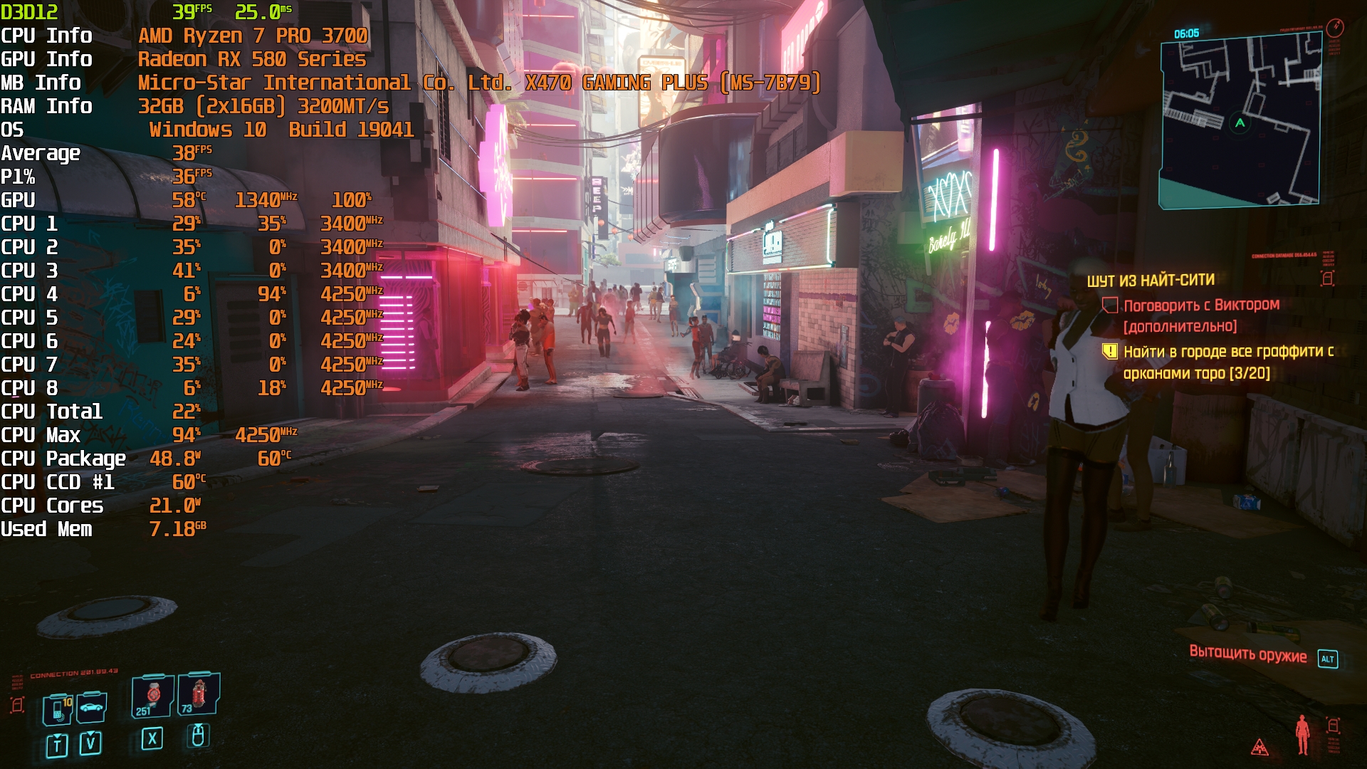

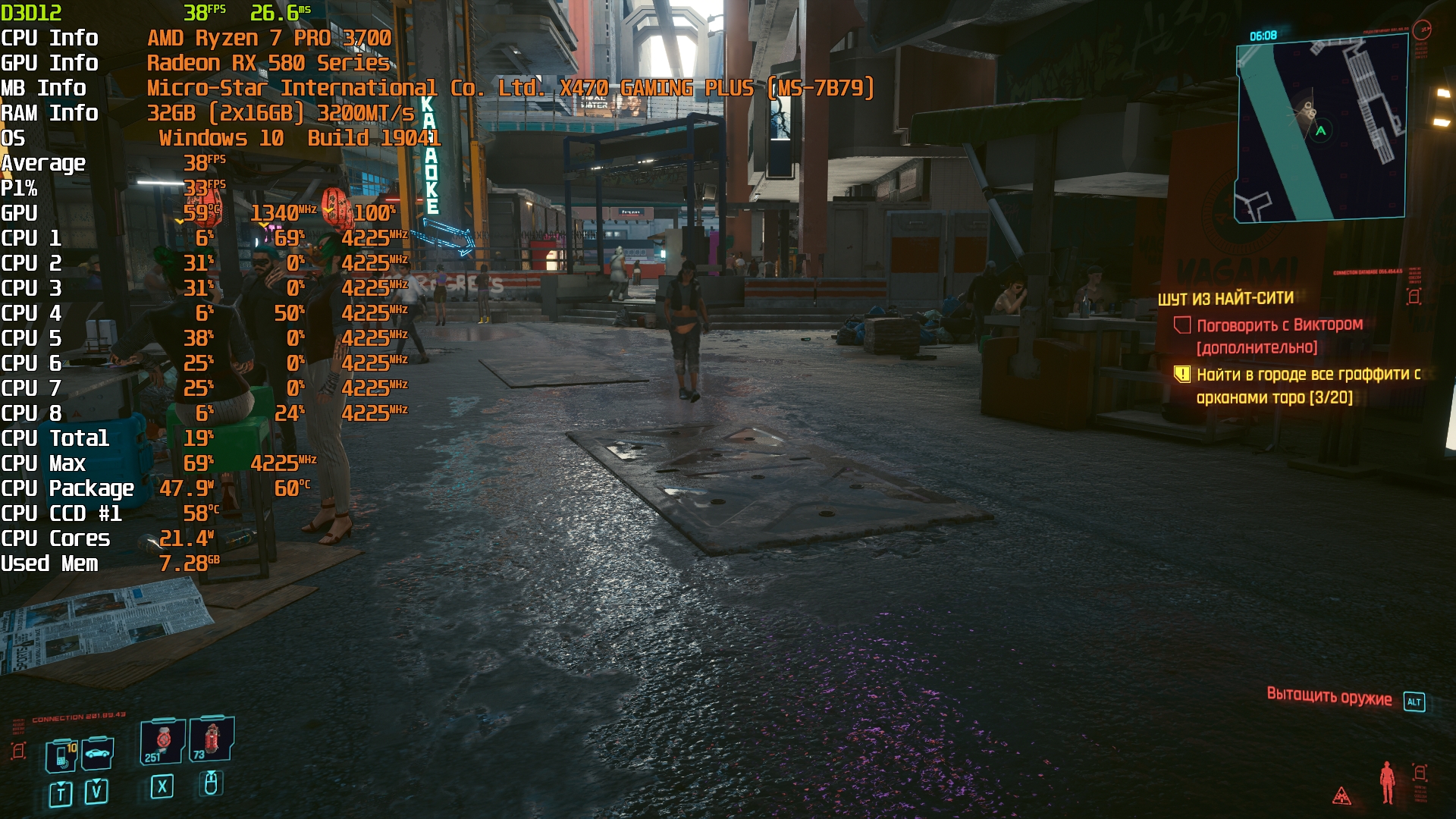

Cyberpunk 2077(GOG) - локация Маленький Китай (на 900 об/мин)

Если вы захотите заменить комплектный вентилятор, то вам придется сразу исключить модели БиКвайет! из выбора. На 1500-1700 об/мин кулер почти не слышно. 120Вт по Зен2/Зен 3 для этого кулера - предел.
Средняя температура в Киберпанк 2077 при 1100 об/мин вентилятора - 60°С.
