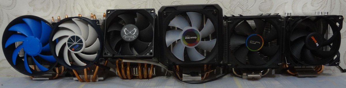

Сегодня к нам на тестирование заглянули : Cryorig M9A, BeQiet! Pure Rock Slim, Titan TTC-NK35TZ/RPW KU, GreatWall G400, Scythe Katana 3 и Deepcool Gammax 300. Да, автор в курсе, что на Гаммаксе установлен 120мм вентилятор, НО его скобы рассчитаны на установку 92мм вентиляторов, именно поэтому он выступит в данной категории.

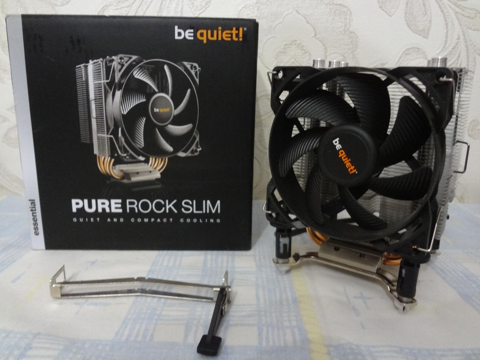

BeQuiet! Pure Rock Slim
Упаковка в стандартных для БиКвайет темных тонах. На фронтальной стороне - 3Д-изображение кулера, логотип компании и название модели. На правой боковой стороне - QR-код.

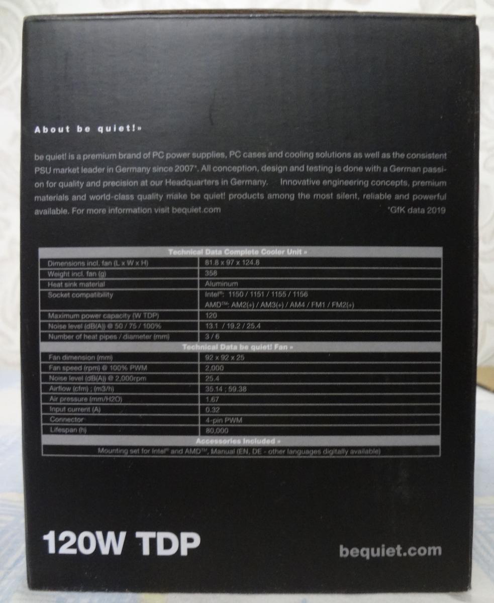

На левой стороне - адрес официального сайта, максимальный ТДП кулера и таблица с ТТХ кулера.
На задней стороне - фото установленного на материнскую плату кулера и краткое описание особенностей на английском и немецком языках.

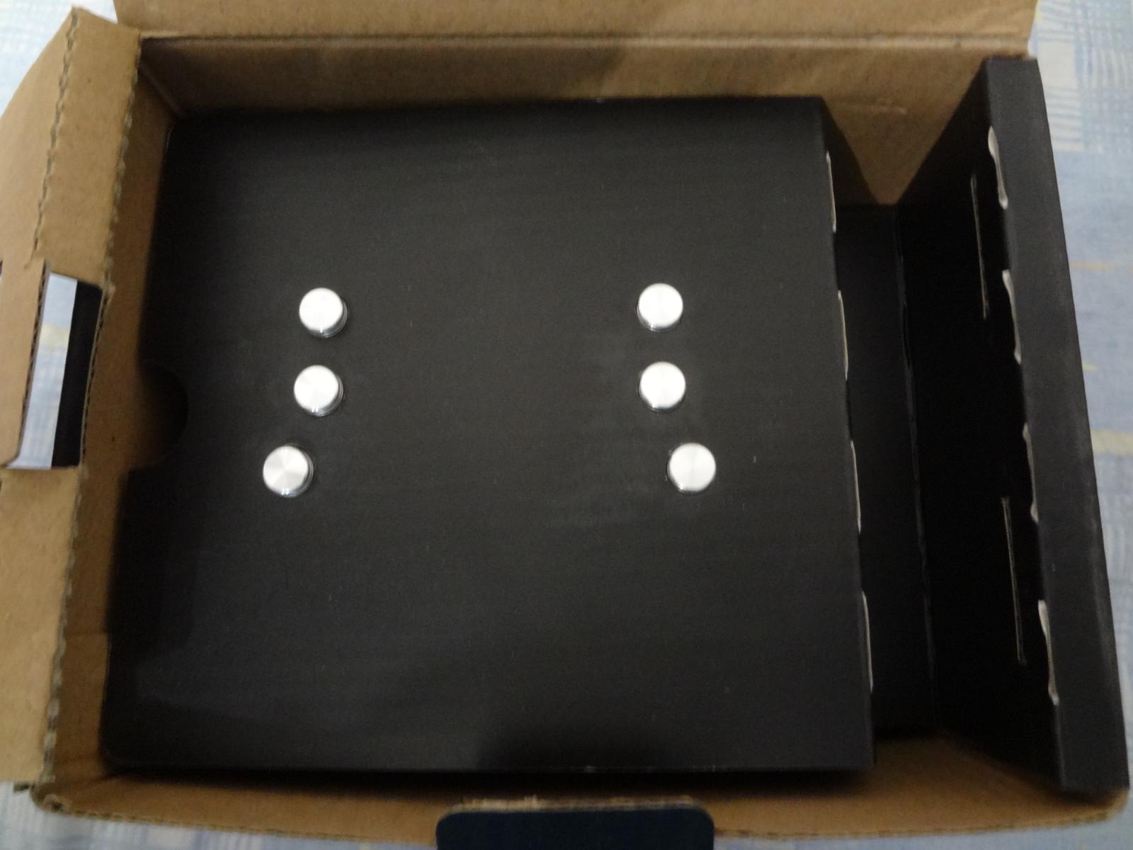

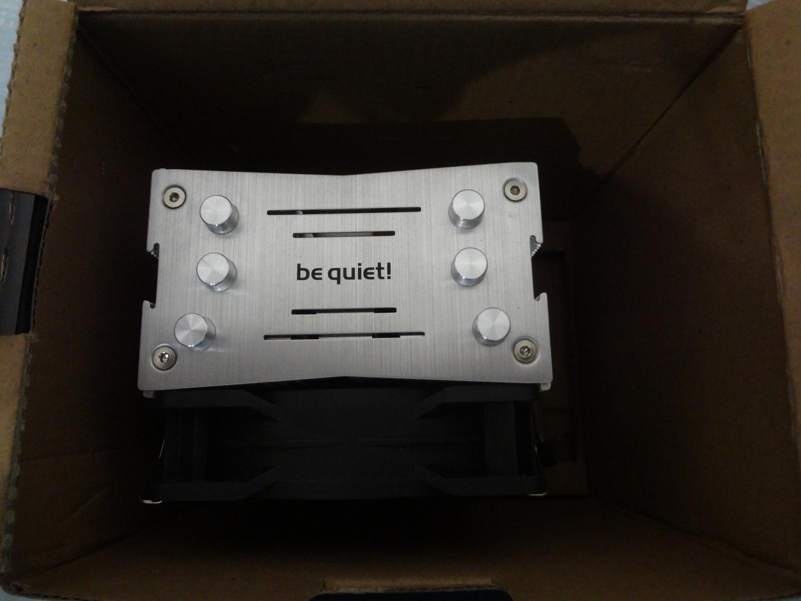

Сверху кулер фиксируется колпачками теплотрубок в выштампованных отверстиях двух листов гофрокартона .
Кулер с предустановленными креплениями на Интел 115х/1200 и крепление-коромысло (для установки на платформы АМД) + 2 листочка с руководством на английском и немецком языках - вот и весь джентельменский набор этого малыша.

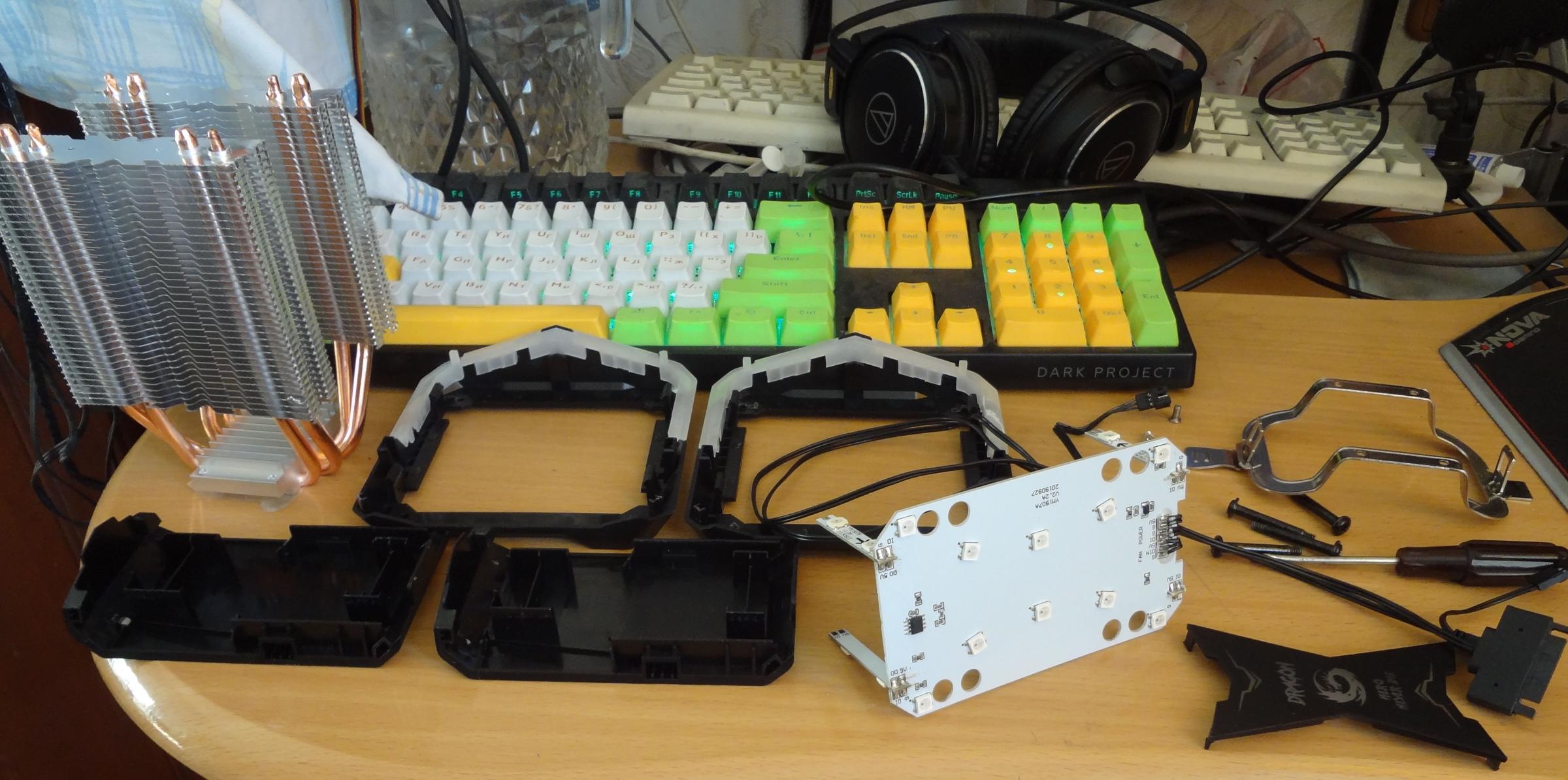

Cryorig M9A
Коробка оформлена в черно-белой цветовой гамме. На фронтальной стороне - лейбл фирмы, тип платформы, название модели и частичное 3Д-изображение кулера. На правой стороне - большими черными буквами нанесена модель кулера.
На левой стороне напечатаны особенности кулера - отличная совместимость с оперативной памятью, высокая эффективность, легкая и быстрая установка (4 мин).
На заднюю сторону нанесены схематическое изображение кулера с размерами и ТТХ.
Кулер выпускается в трех вариантах
M9i и M9a имеют в комплектации крепление только для определенной платформы (Интел или АМД), M9Plus - помимо 2-х вентиляторов имеет крепления для установки на обе платформы (и более высокую цену).

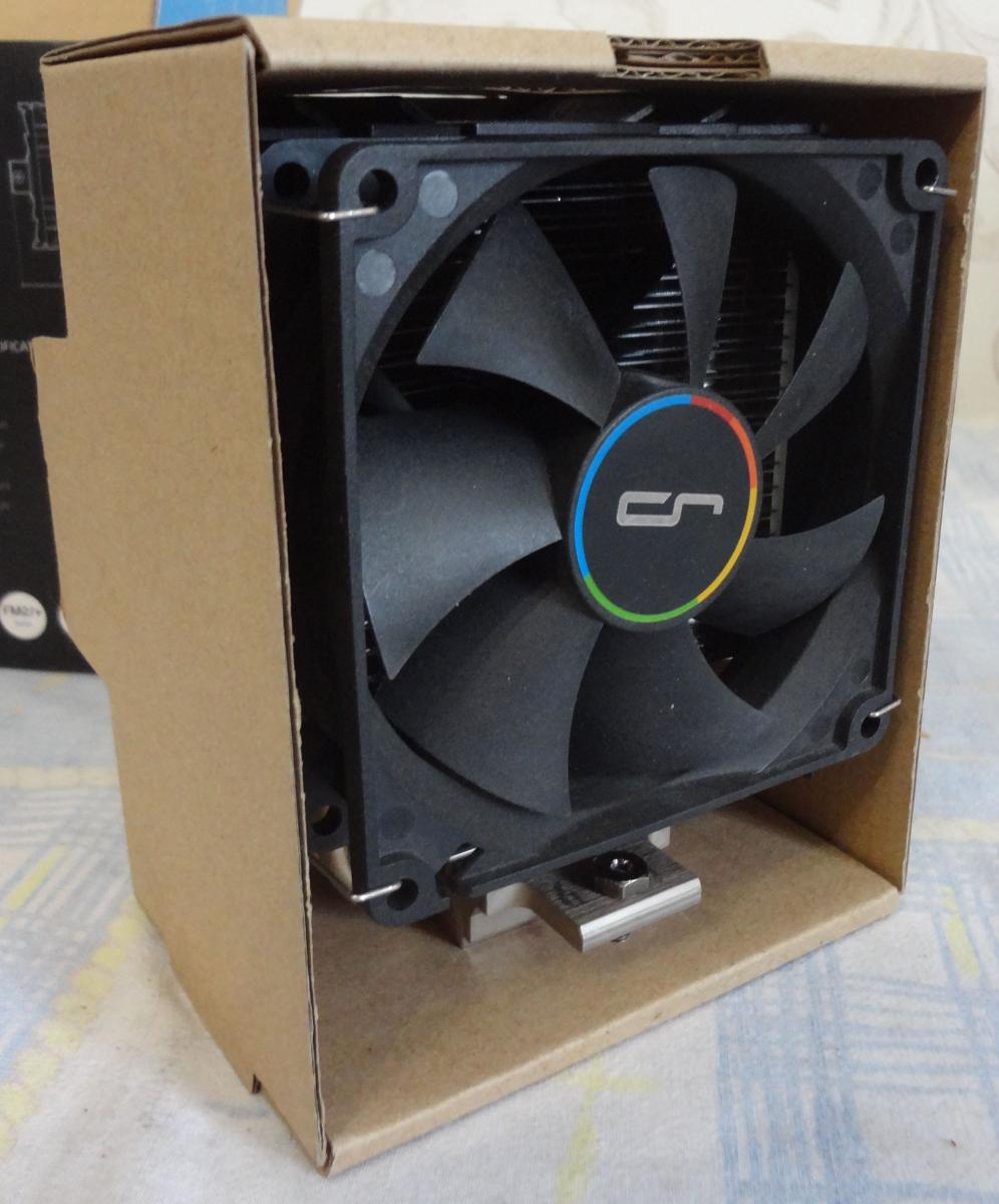

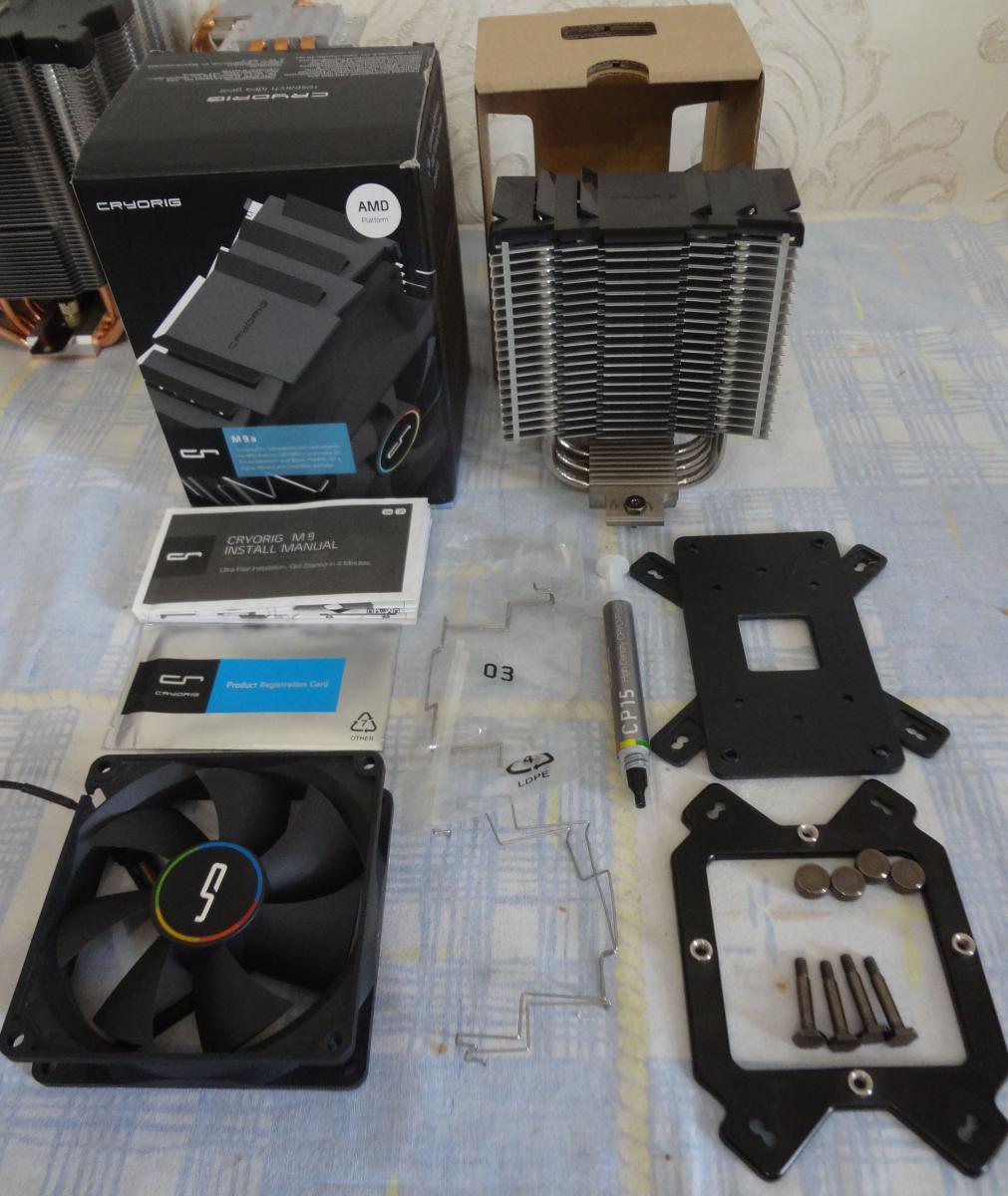

Внутри коробки кулер заключен в картонную защитную коробку, аксессуары располагаются в кармашке.
Комплектация:
-Радиатор с установленным вентилятором QF90
-дополнительный набор скоб и силиконовых изоляторов для установки второго вентилятора
-пластиковый бэкплэйт для установки на 775/115х/1200/АМ3+
-набор винтов для установки на АМ3+ (4шт)
-фиксирующие гайки(4шт)
-Установочная рамка АМ3+
-Руководство пользователя
-Регистрационная карта (не требуется с 2019г)
-Шприц с термопастой СР15

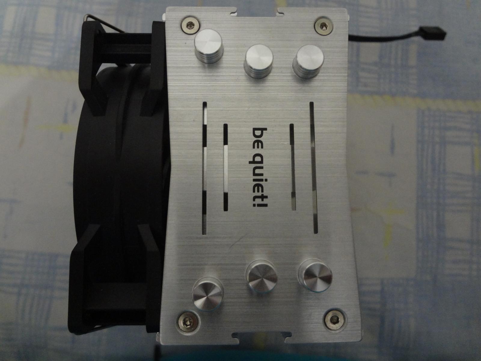

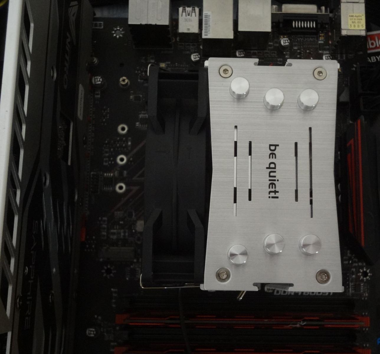

Вид сверху - радиатор накрыт декоративной пластиной из алюминия с пластиковыми колпачками для теплотрубок. Пластина крепится при помощи 4-х винтов под шестигранный ключ.

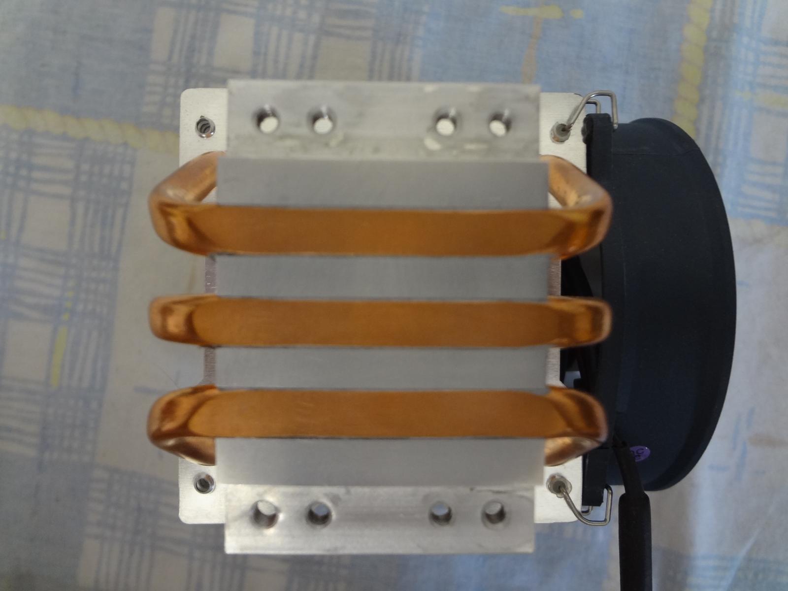

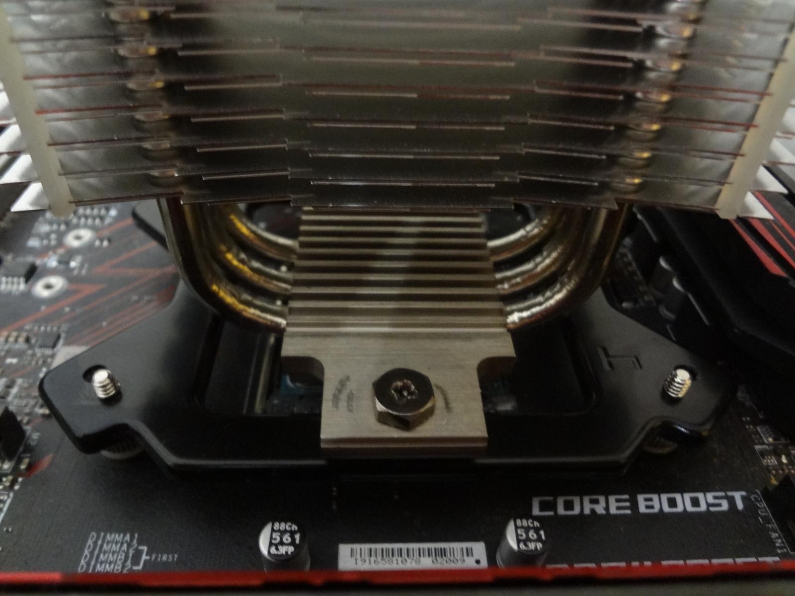

Радиатор, вид сверху со снятой пластиной - пластины радиатора просто обжаты на теплотрубках, имеют форму "бабочки". Теплотрубки расположены трапецевидно, основанием к вентилятору.
Кулер имеет оптимизацию под mini-ITX платы - в задней части нижние 6 ребер укорочены.

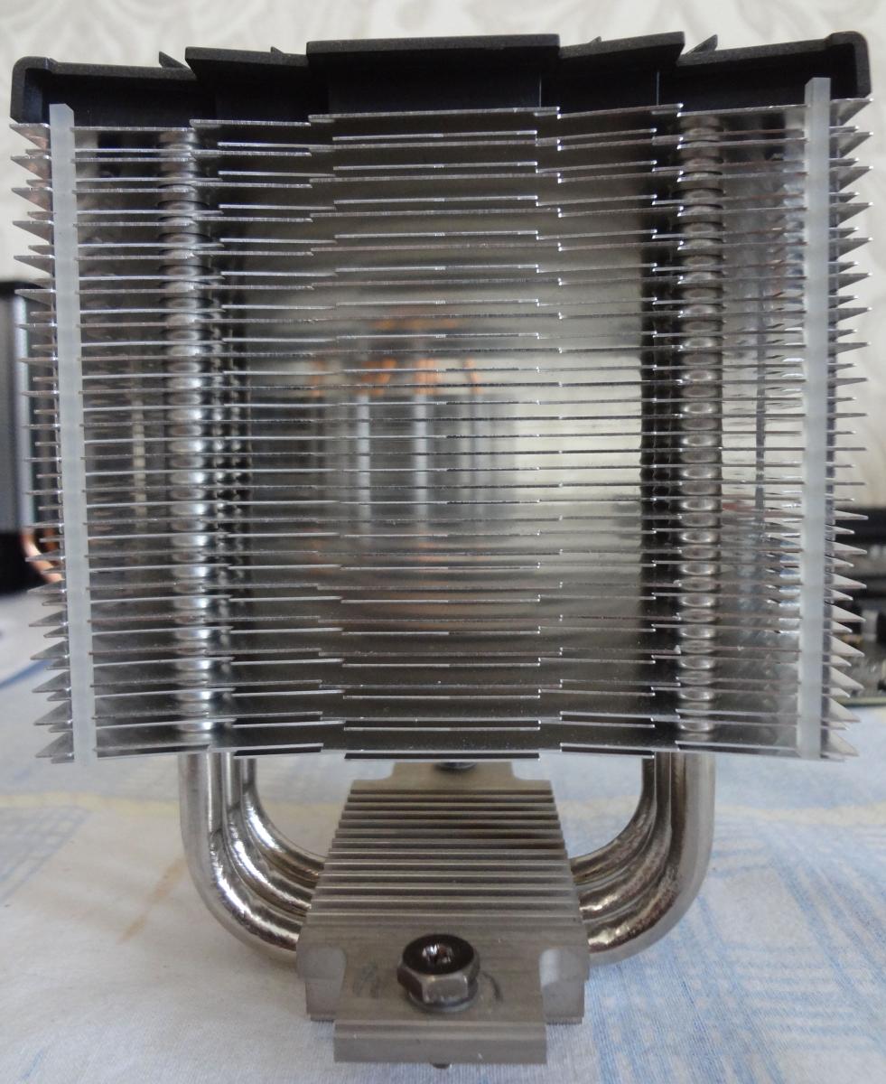

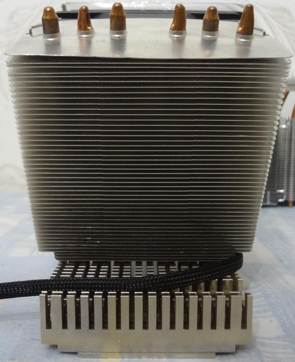

Cryorig M9A

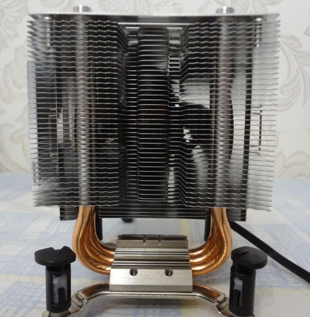

М9 - самый маленький башенный кулер в линейке у Cryorig.

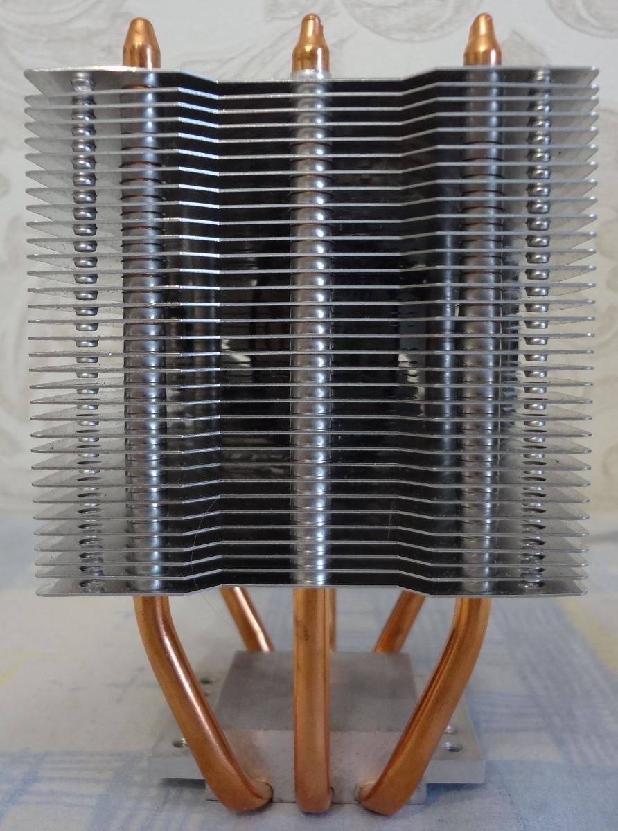

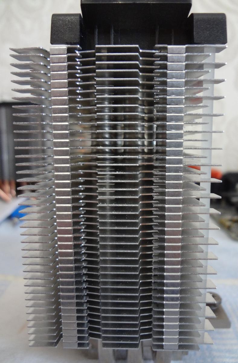

Радиатор набран 40 пластинами толщиной 0.4мм на трех 6мм никелированных U-образных теплотрубках, межреберное расстояние составляет 1.6мм, между длинными ребрами - 3.6мм. Ребра обжаты на теплотрубках.
Радиатор загнут с боков в двух местах - как для увеличения прочности, так и для направления воздушного потока. Декоративная пластиковая крышка держится на четырех пластиковых защелках.

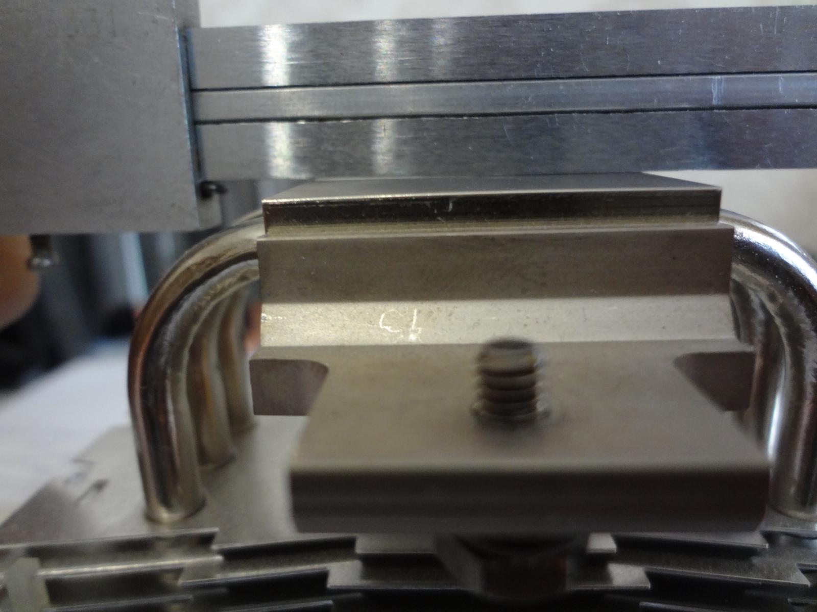

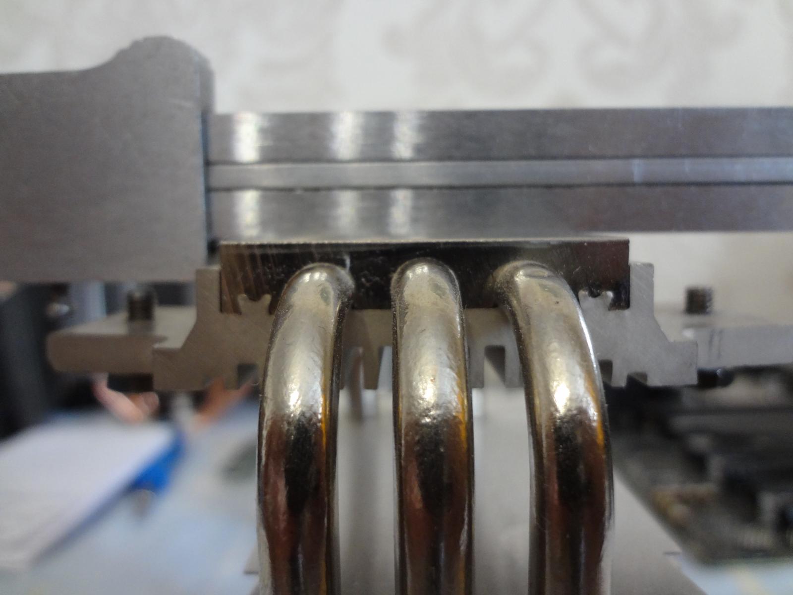

Центральная теплотрубка расположена ниже крайних в основании - теплотрубки плотно опрессованы в основании. Толщина алюминиевого основания в месте фиксации винтов составляет 4.5мм. Никелированное основание ровное в продольной плоскости
А вот в поперечнике - имеется небольшой горб, который ощущается пальцем.

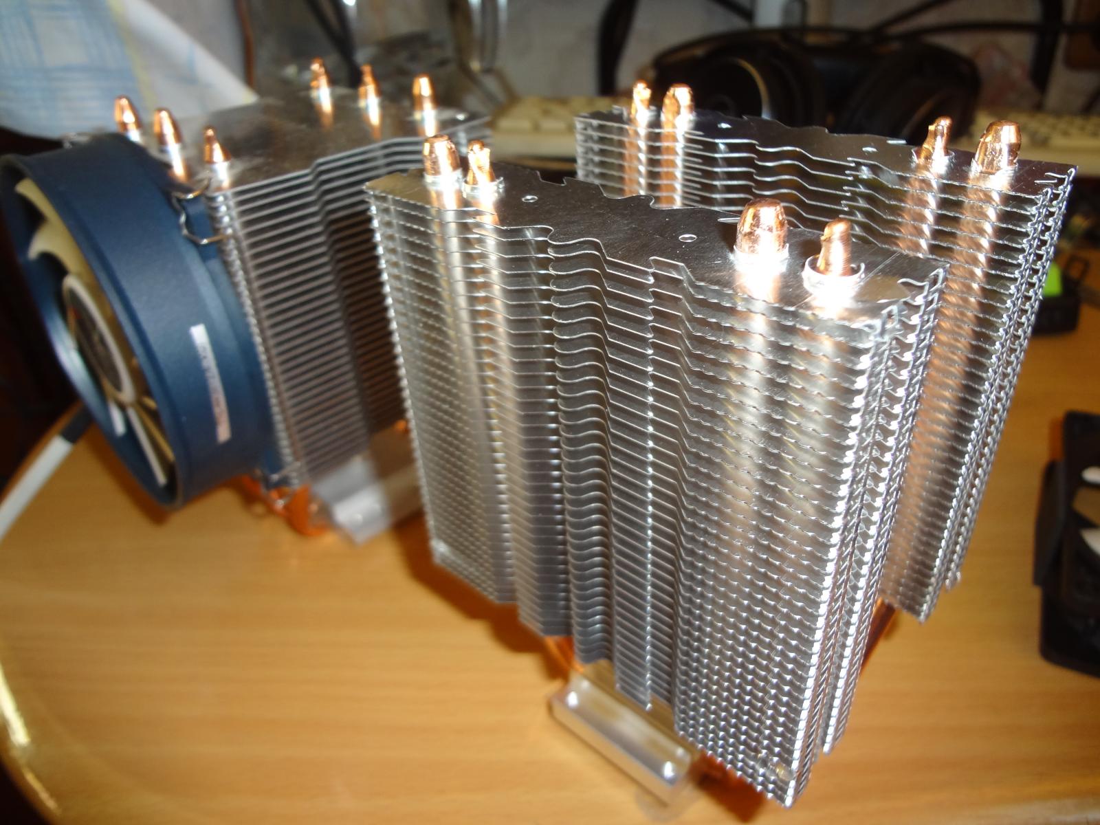

GreatWall G400
Обзор на GreatWall G400.

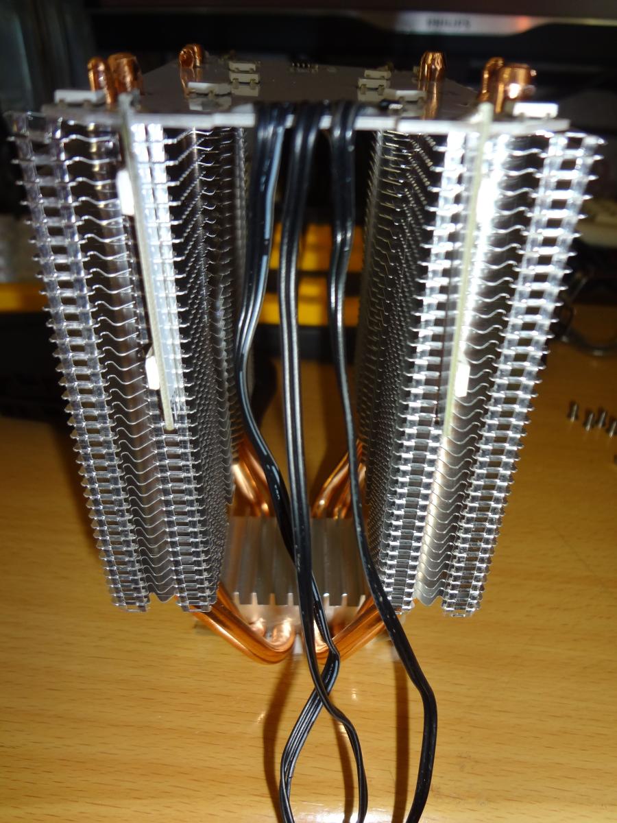

Данный кулер имеет самый "монструозный" радиатор из всех шести участников - площадь рассеивания у него в 2 раза меньше, чем у Титана. Более развернутый обзор на данный кулер по ссылке выше.

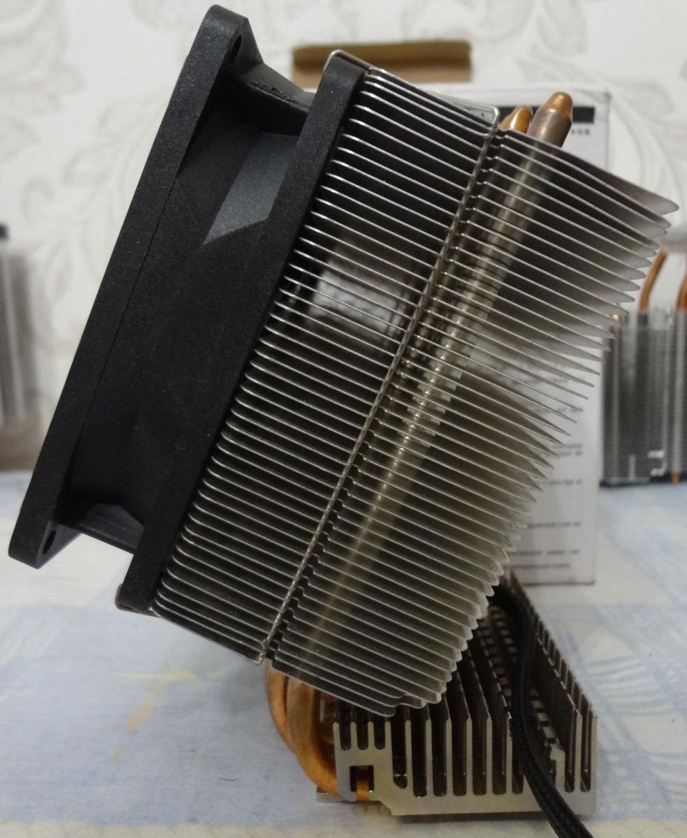

Scythe Katana 3

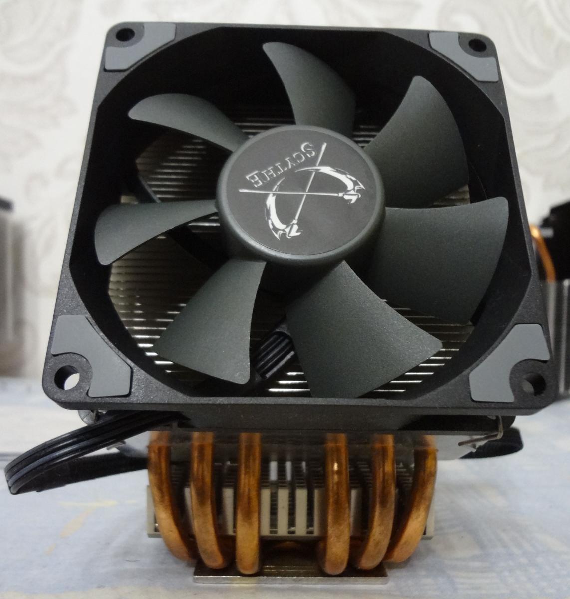

Katana 3 - немного необычный кулер. Его радиатор имеет легкий наклон, благодаря которому позволяет попутно обдувать зону VRM материнской платы. Также часть воздушного потока попадает на радиатор, расположенный сверху теплотрубок. Радиатор набран 50-тью пластинами толщиной 0.2мм с межреберным расстоянием 2мм на 3 изогнутых U-образных 6мм теплотрубках. В основании кулера теплотрубки присплющены до овальной формы - это увеличивает площадь теплообмена.
Центральные теплотрубки расположены в ряд, а вот крайняя - под небольшим углом назад.
Основание у кулера ровное, никелированное в зеркало.

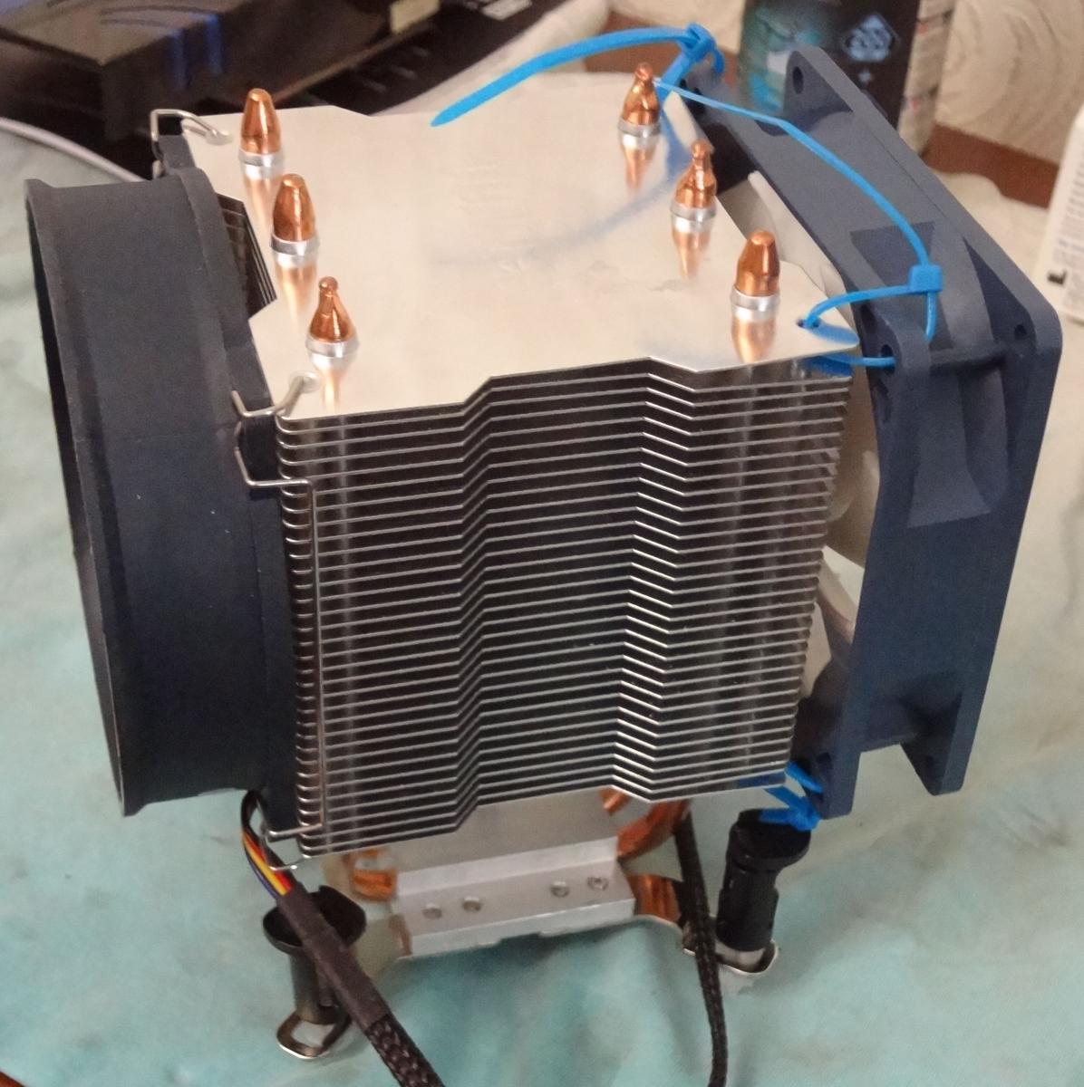

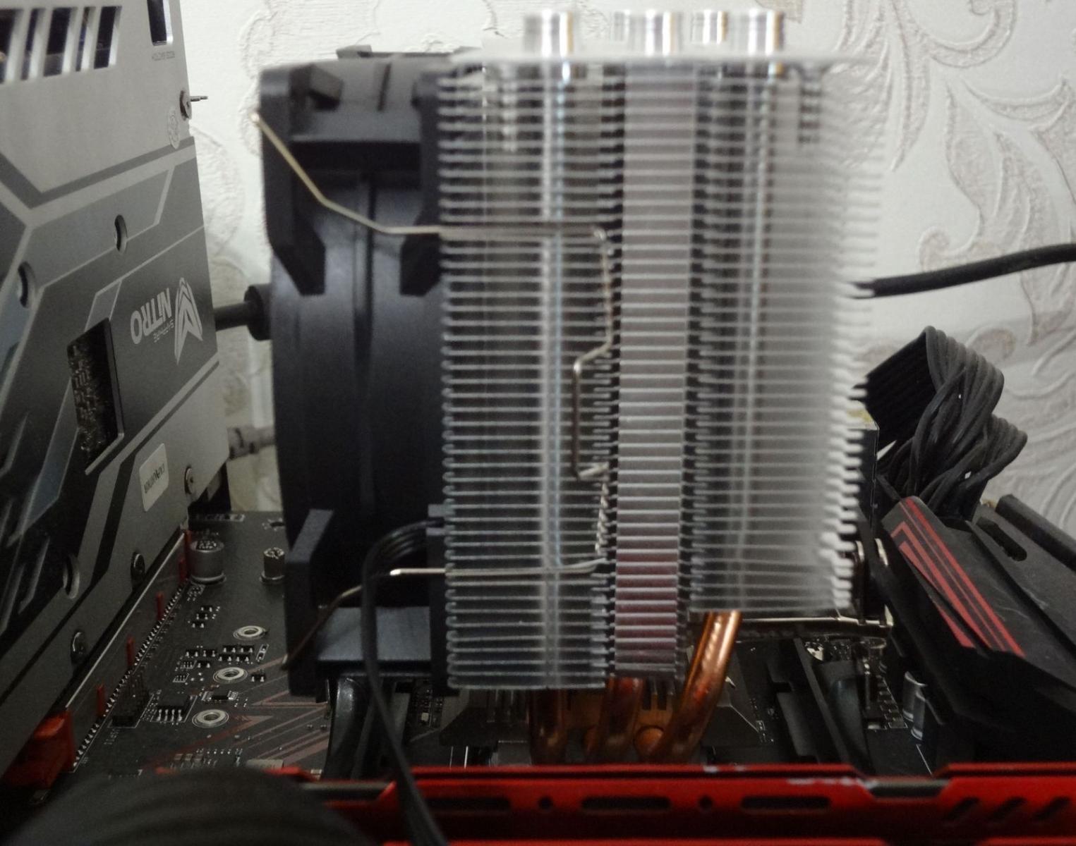

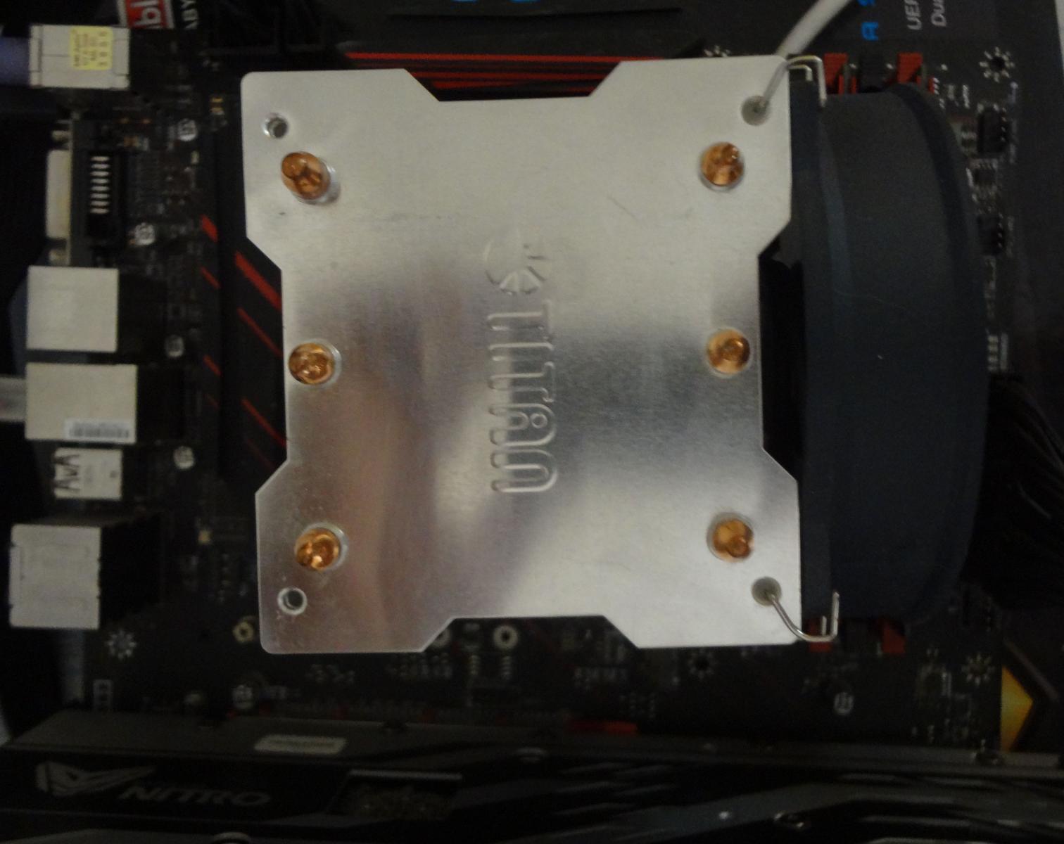

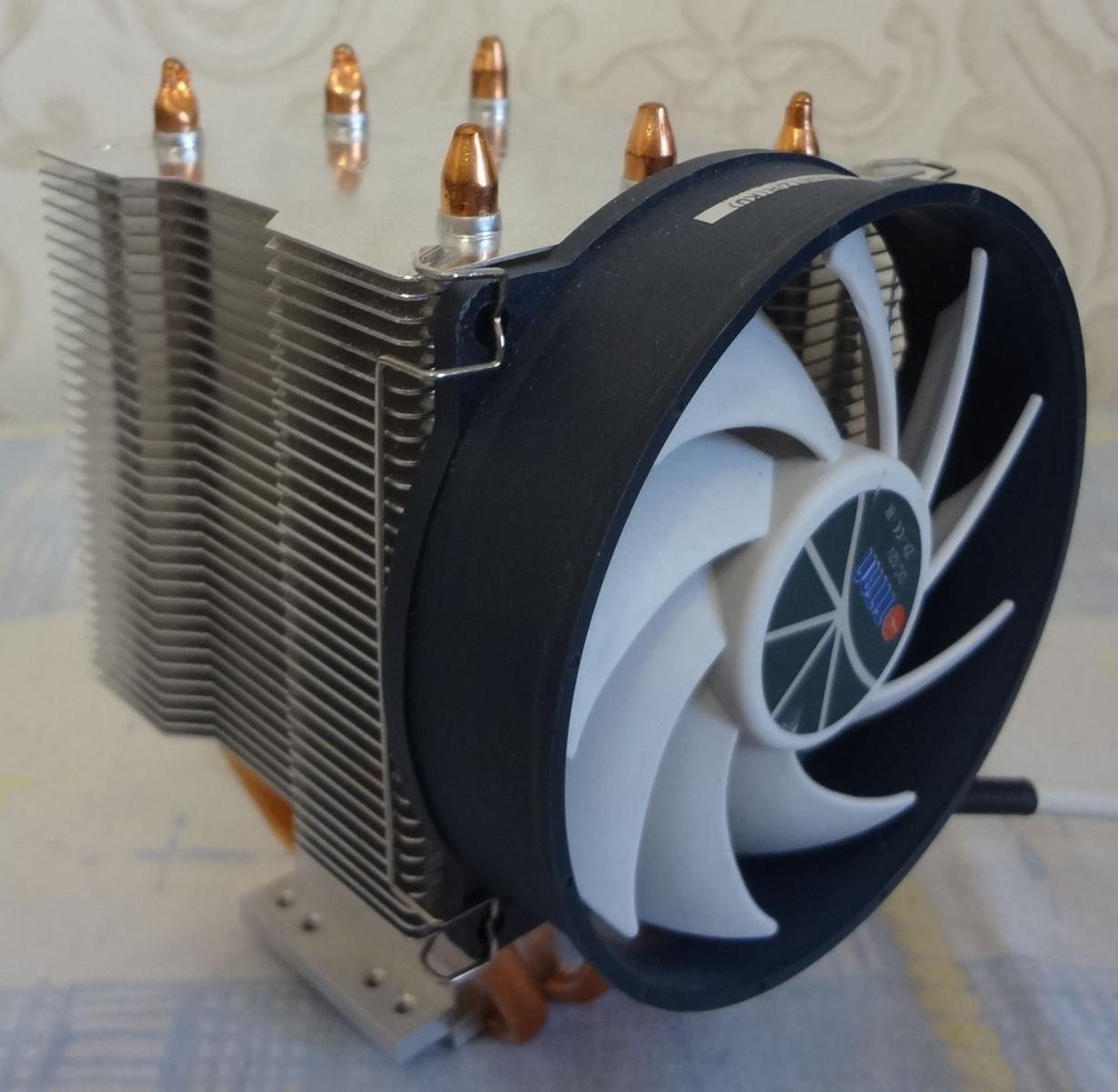

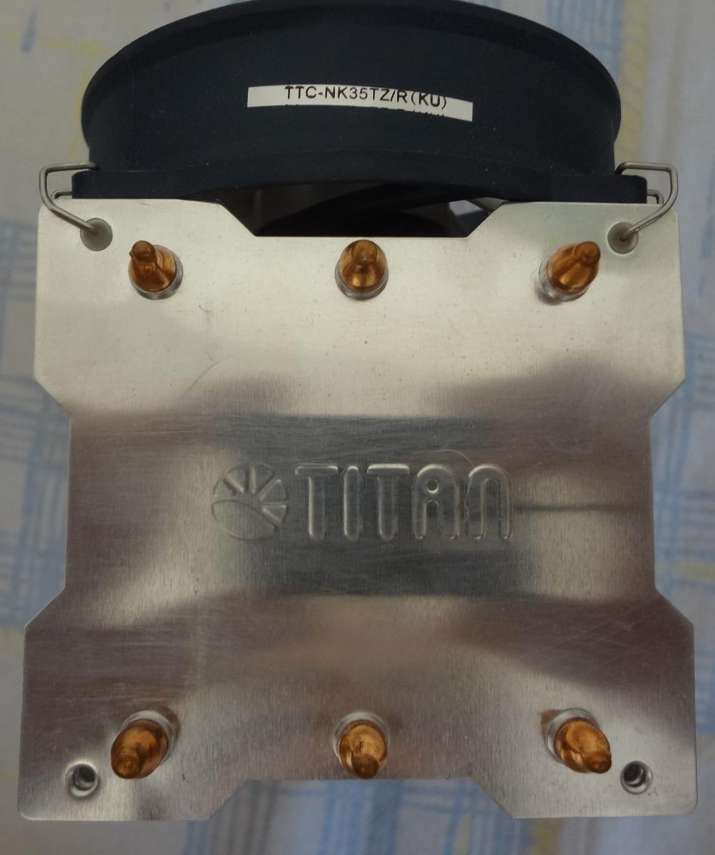

Радиатор кулера имеет квадратную форму (почти как у кулеров семейства Ниндзя) и позволяет переставить вентилятор туда, куда вам нужно. В комплекте только один комплект скоб. Вентилятор нестандартный - с креплением под 80мм. Радиатор просто опрессован на 3-х 6мм U-образных теплотрубках.
Установить второй вентилятор на кулер можно, например при помощи стяжек.
Кулер имеет прямой контакт, теплотрубки просто запрессованы в алюминиевое основание.

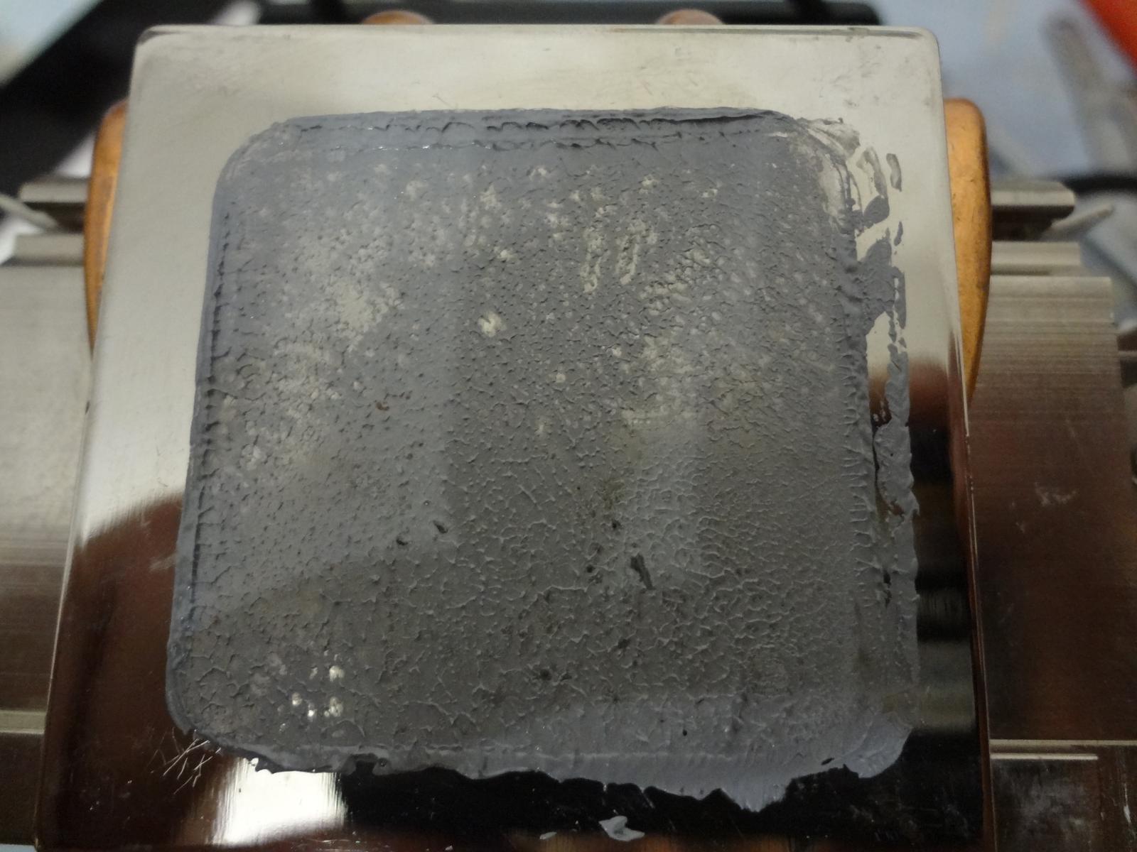

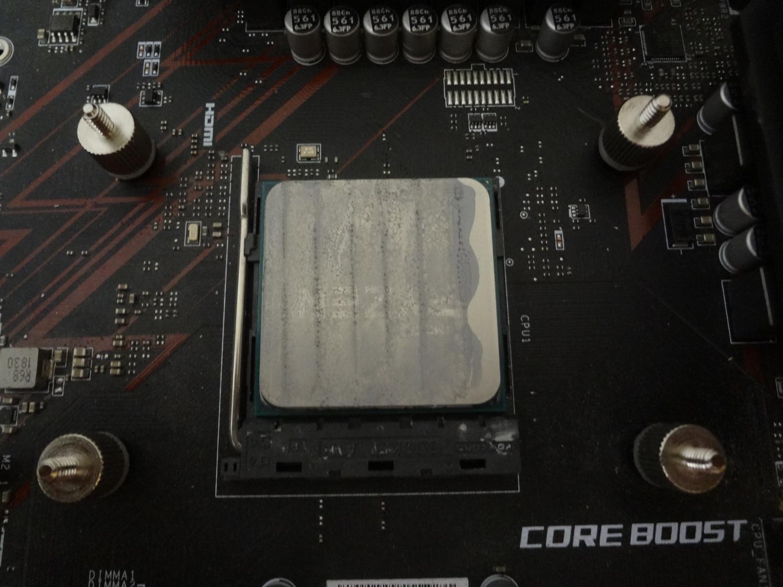

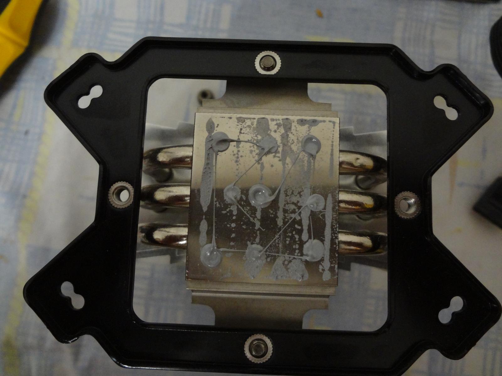

На платформе АМ4 это единственное рабочее положение кулера. Pure Rock Slim 2 тоже имеет лишь одно рабочее положение на АМ4 - перпендикулярно слотам ОЗУ. Установка очень проста - устанавливаем кулер на процессор и защелкиваем застежки "коромысла" на пластиковых креплениях.
Отпечаток не идеален, но весьма хороший.

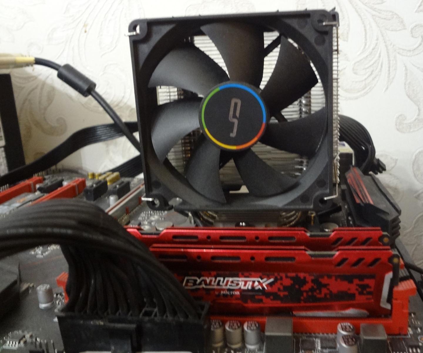

Cryorig M9A
Для проведения теста докупался комплект модернизации - AM4kit, так как кулер еще из первых серий выпуска и не имел опциональной поддержки АМ4.
Вкручиваем втулки в бэкплэйт материнской платы

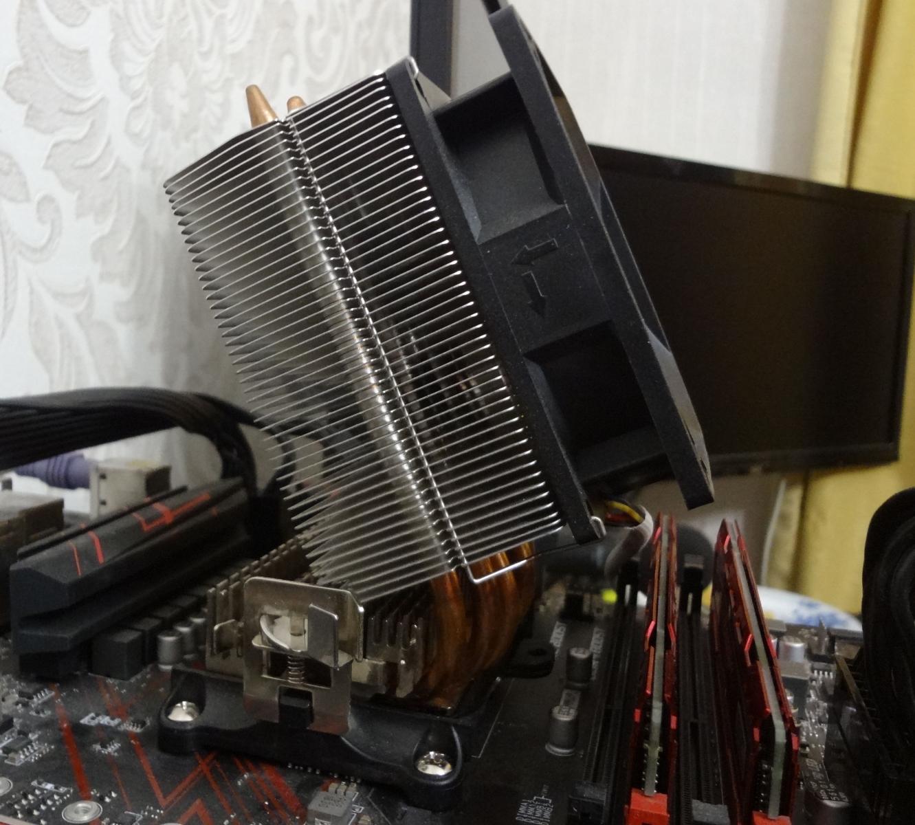

На кулер прикручиваем крепежную рамку (можно конечно и прикрутить ее на шпильки - это уже ваш личный выбор). Сразу отвечу на вопрос, почему не пропилил отверстия в старом креплении - я их пропилил, но качество рамки очень посредственное - она сделана из дешевой штампованной стали. И стоит слегка переборщить с прилагаемым усилием - рамка тут же изгибается самыми причудливыми образами и вас ждет веселый квест на придание ей исходной формы киянкой.
Устанавливаем кулер (рамку) на шпильки и фиксируем комплектными гайками.

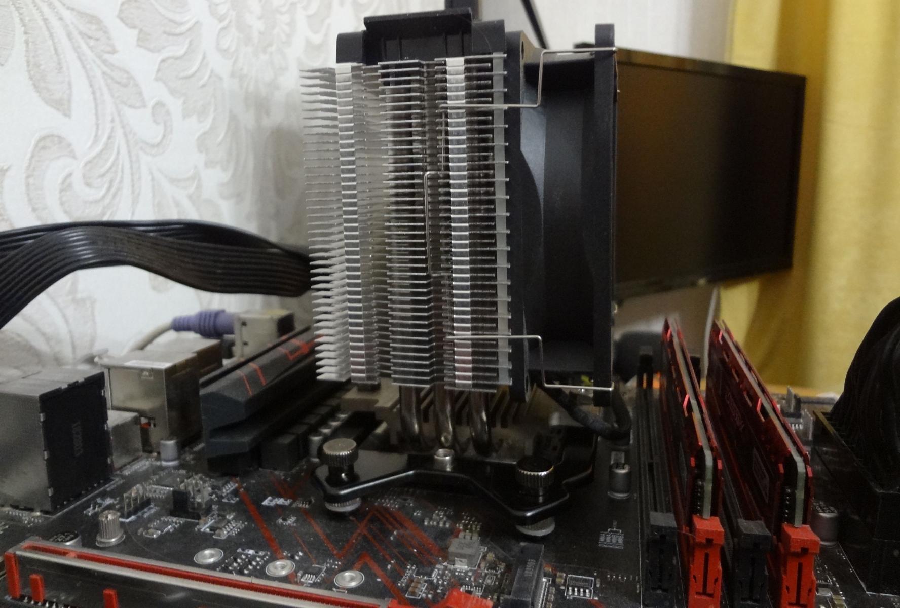

Как видим - кулер действительно не конфликтует с оперативной памятью установленной в первый слот, он просто не мешает ее установке.

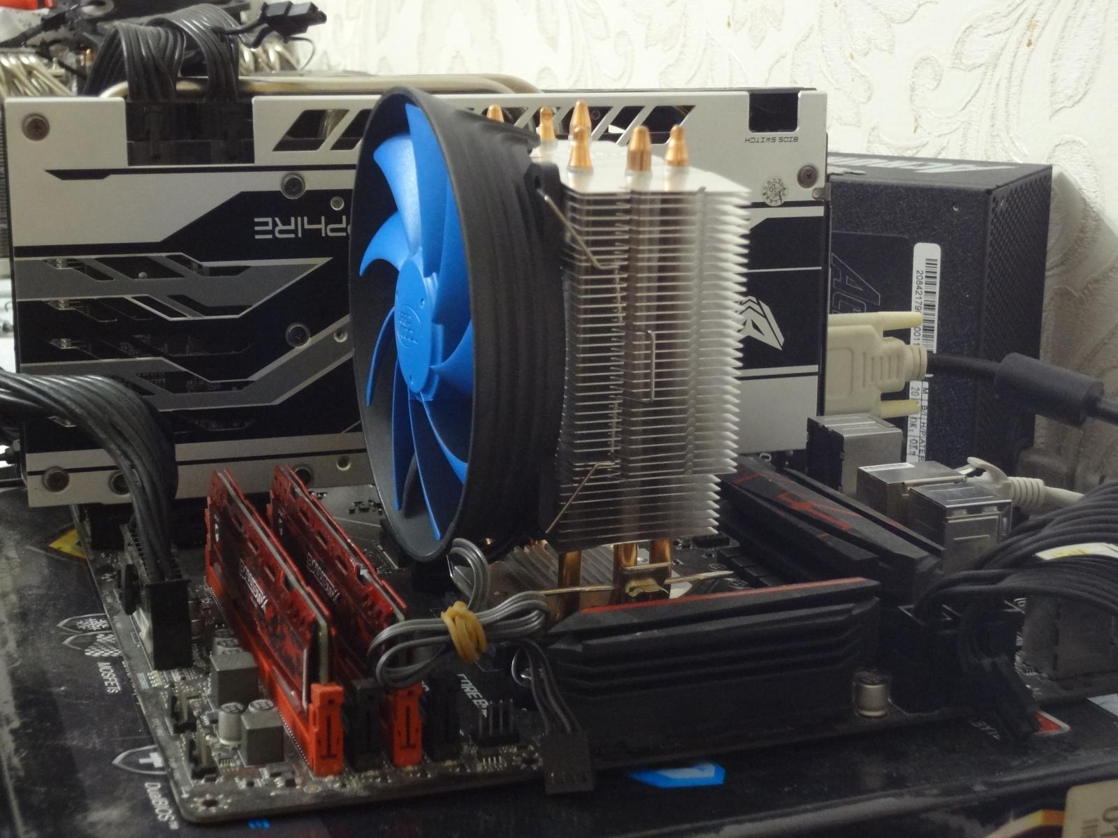

Установка очень проста - "защелкни два крепления коромысла". Кулер тоже не конфликтует с оперативной памятью.
Отпечаток почти идеальный.

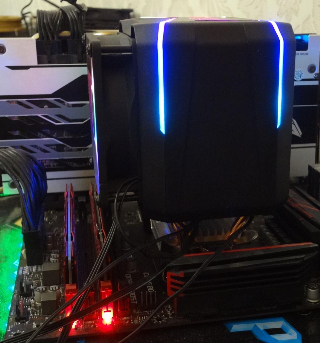

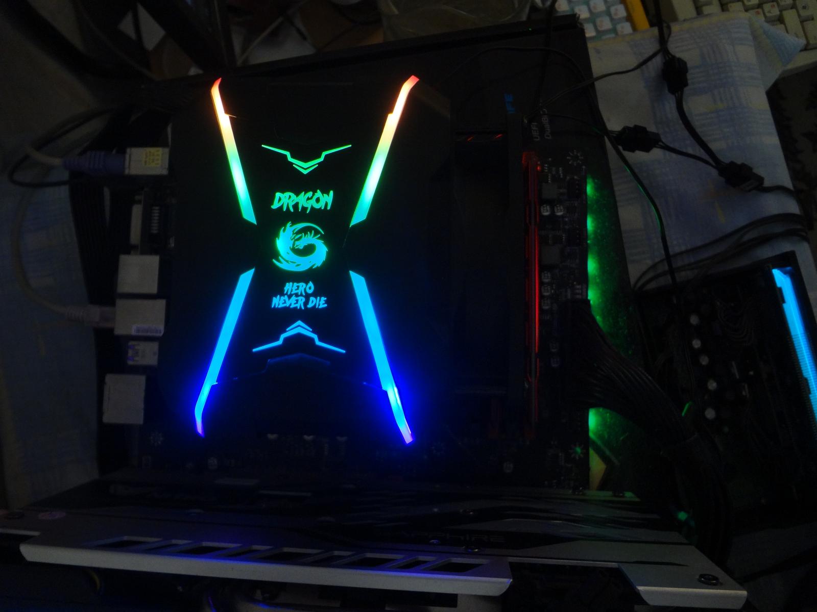

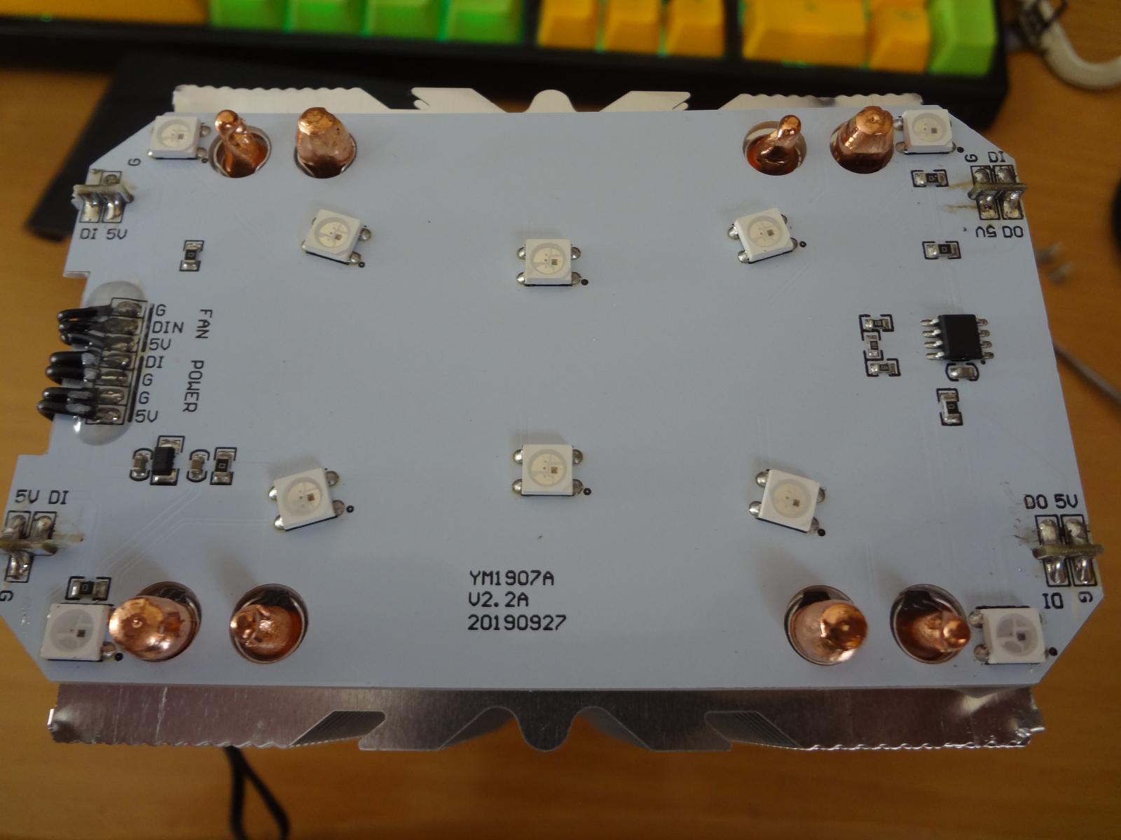

GreatWall G400
Установка простая - при помощи "коромысла". Кулер передним вентилятором ограничивает высоту устанавливаемой ОЗУ.
Правда этот недостаток компенсируется достаточно красивой подсветкой кулера.

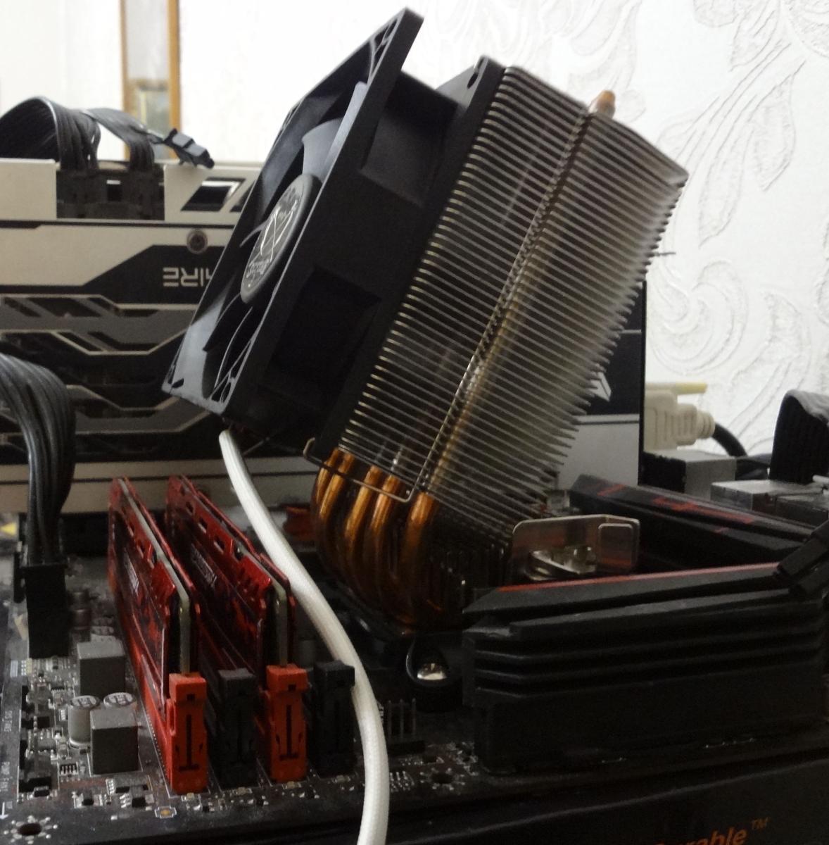

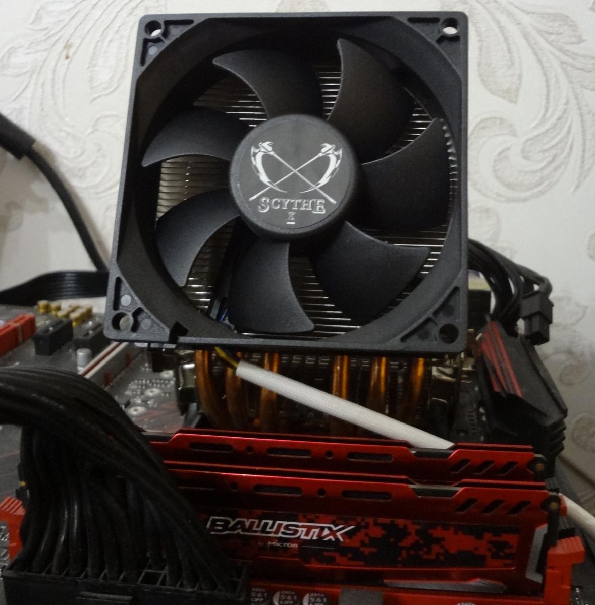

Scythe Katana 3

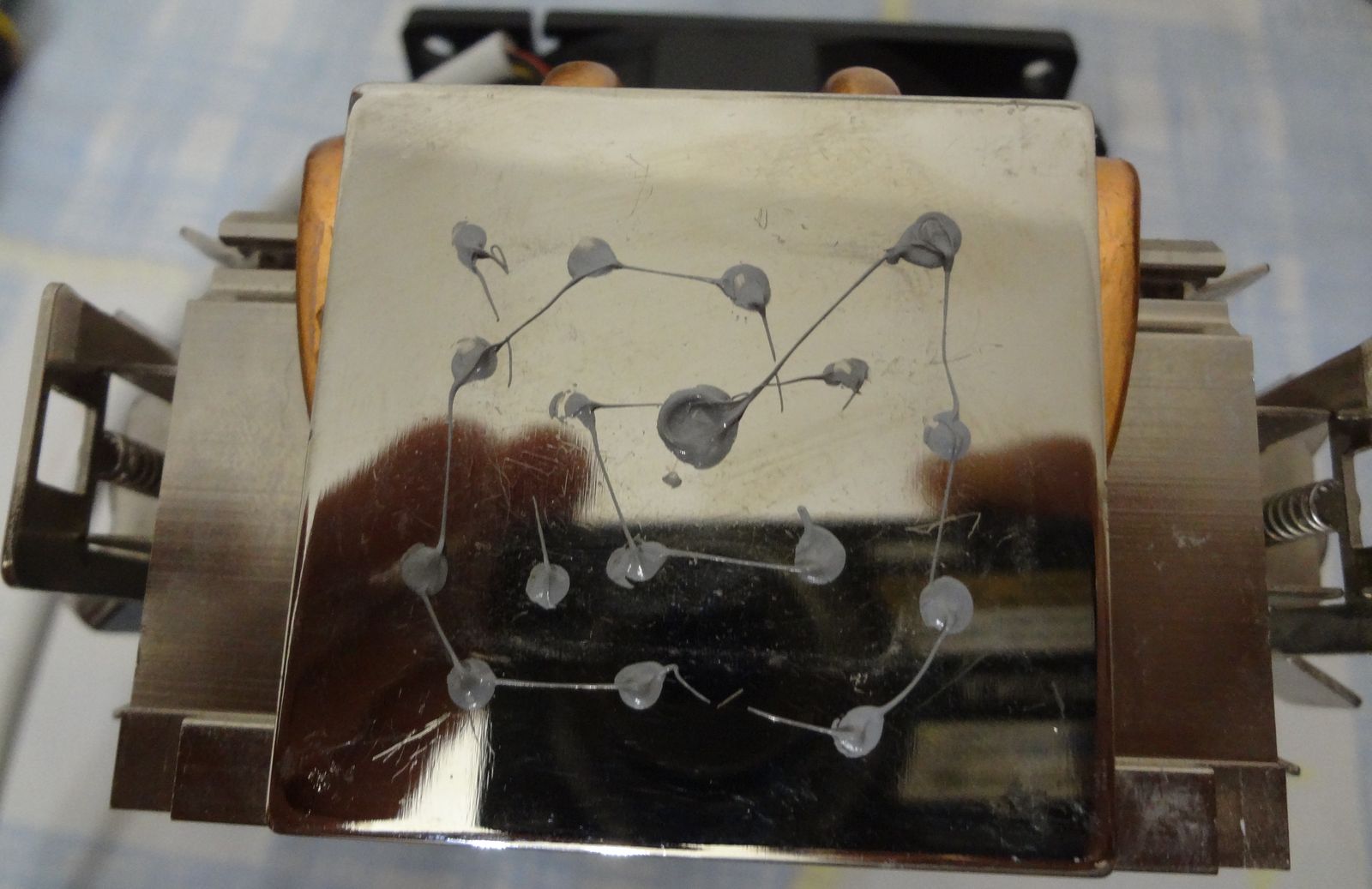

Наносим термопасту на основание
Устанавливаем кулер и защелкиваем клипсы на креплениях.
Кулер не конфликтует с оперативной памятью, но установить ОЗУ с высокими радиаторами, особенно в первый слот, к сожалению не получится.

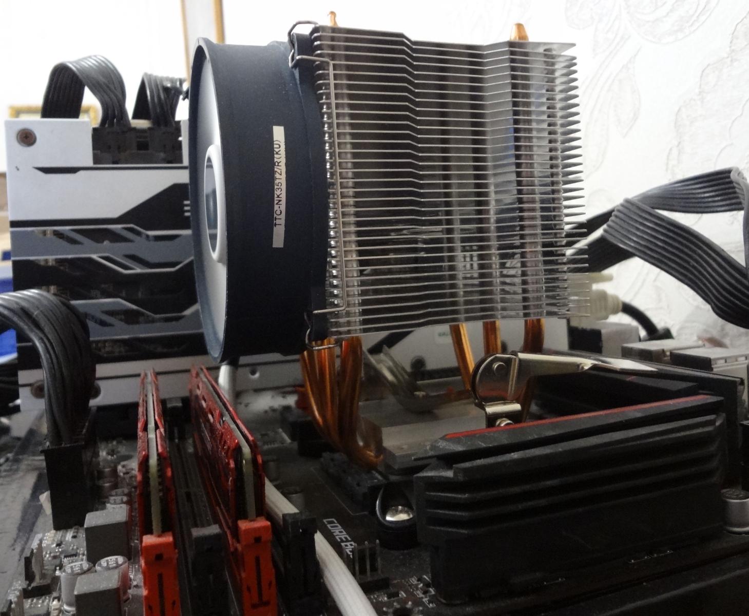

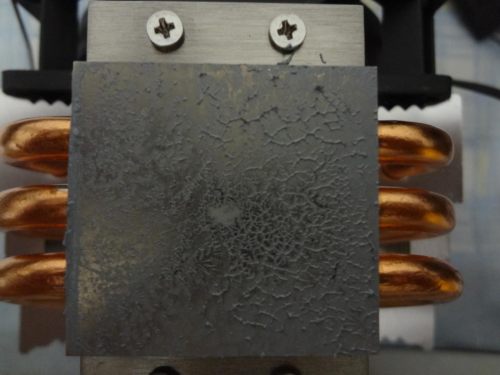

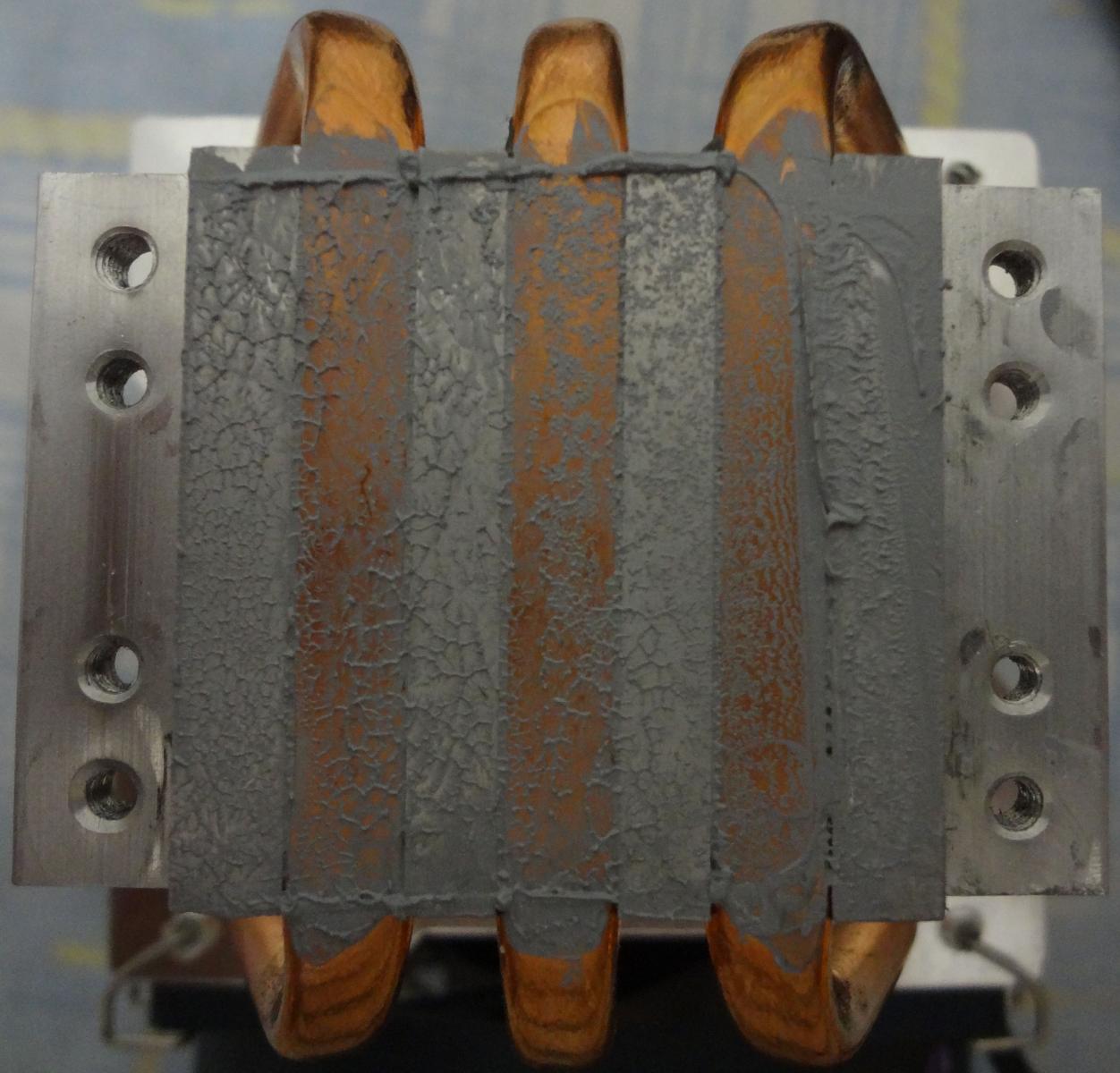

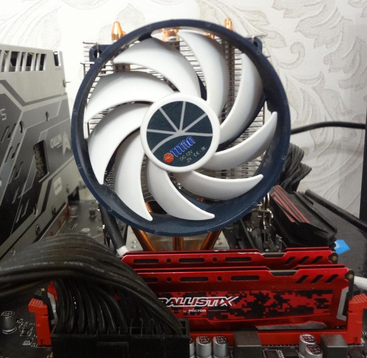

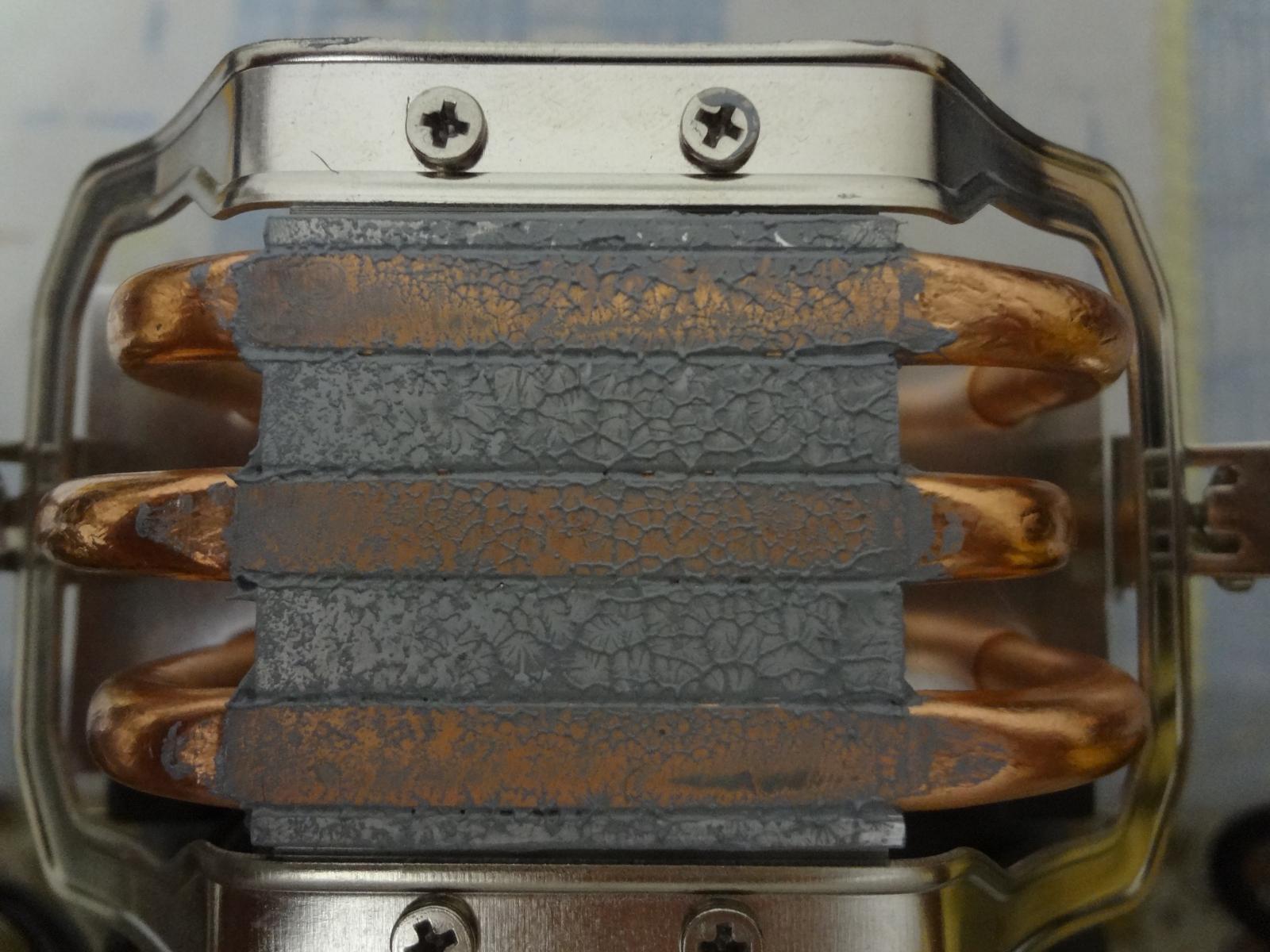

Установка простая - защелкни коромысло на креплении АМД. Данный кулер имеет самый "толстый" радиатор, что накладывает свои ограничения. И главное - на высоту оперативной памяти. К сожалению невозможно установить память с высокими радиаторами, особенно в первый слот.
Отпечаток очень хороший, почти идеальный.

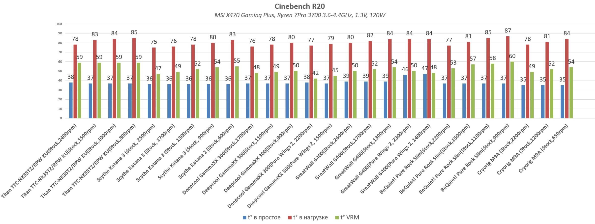

Cinebench R20 (имитация рендера, нагрузка - 110-120Вт) - тестирование делалось: на максимальных оборотах, при 7В, при 5В и на самых минимально возможных.

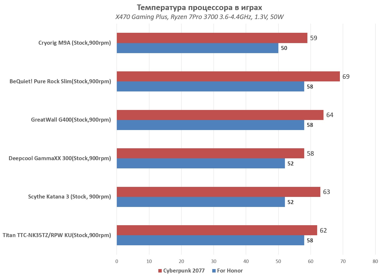

ForHonor (Uplay) - кампания за Рыцарей, первая и вторая миссии,1080р/Высокие (на 900 об/мин)
Cyberpunk 2077 (GOG) 1080р/Средние (900об/мин)

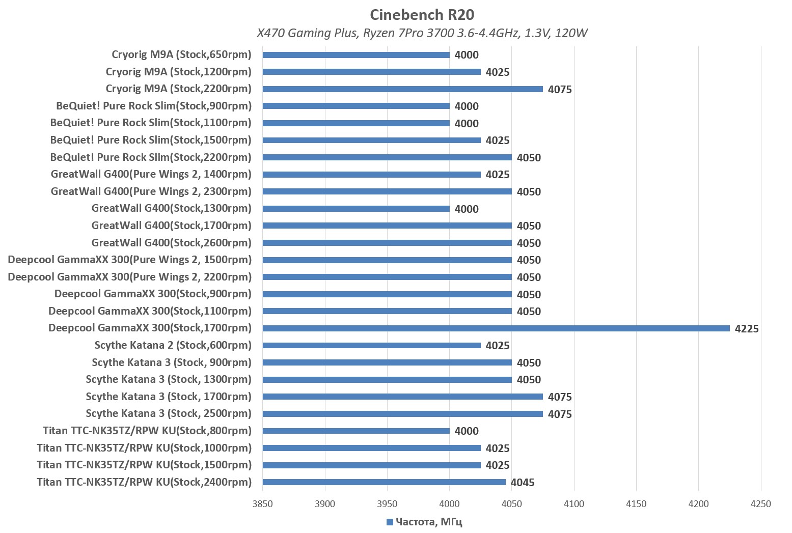

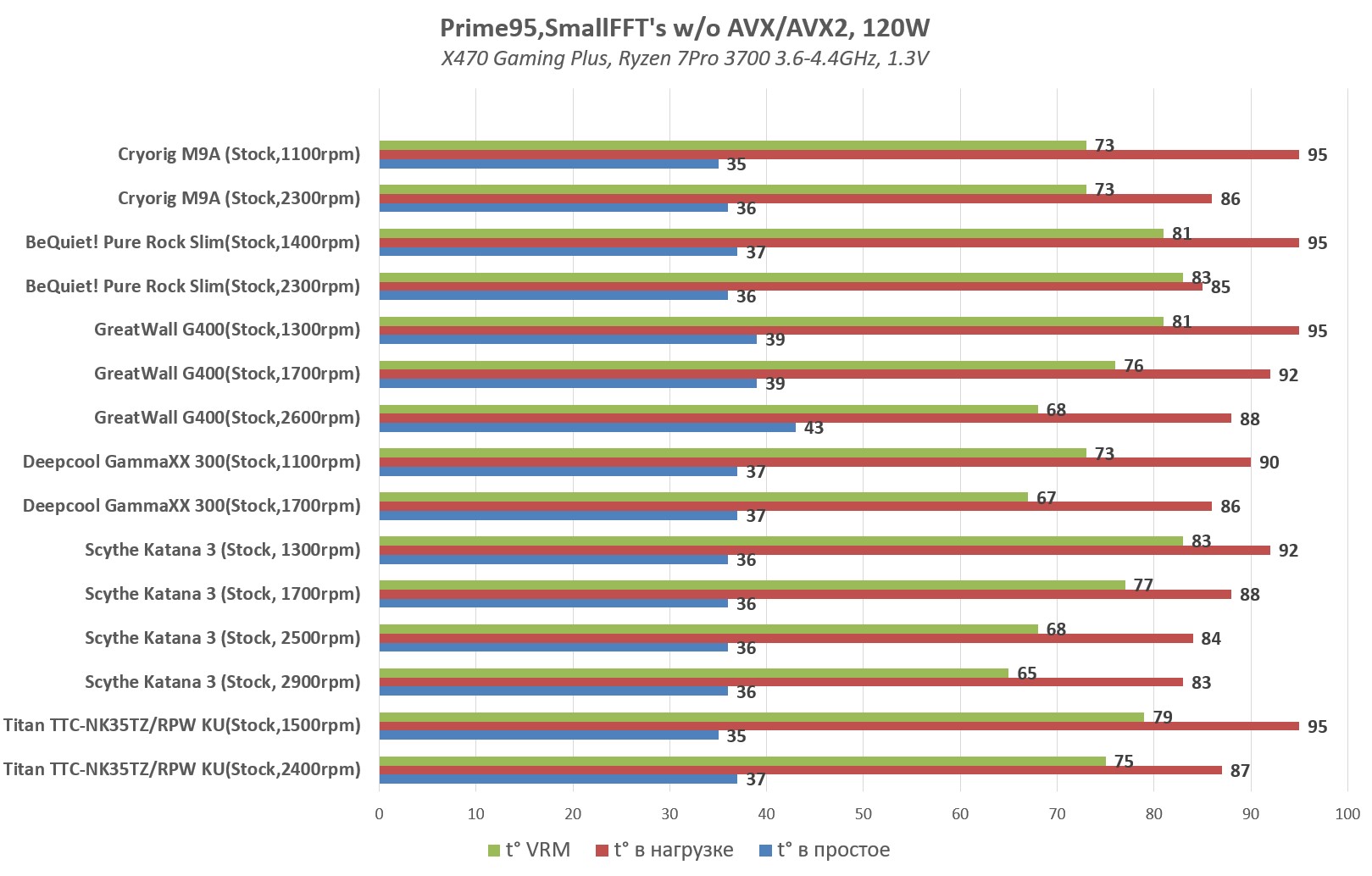

Тестирование в Прайм95 и Сайнбенч выделило двух лидеров - Катана 3 и М9А.
Тестирование в играх выделило 2-х аутсайдеров - Pure Rock Slim и GreatWall G400. На первое место, внезапно, вырвался М9А.
