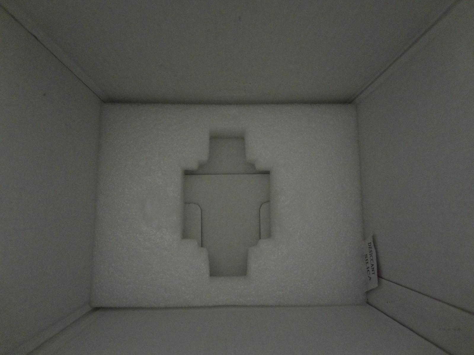

На дне коробки кулер фиксируется демпфером из вспененного полиэтилена

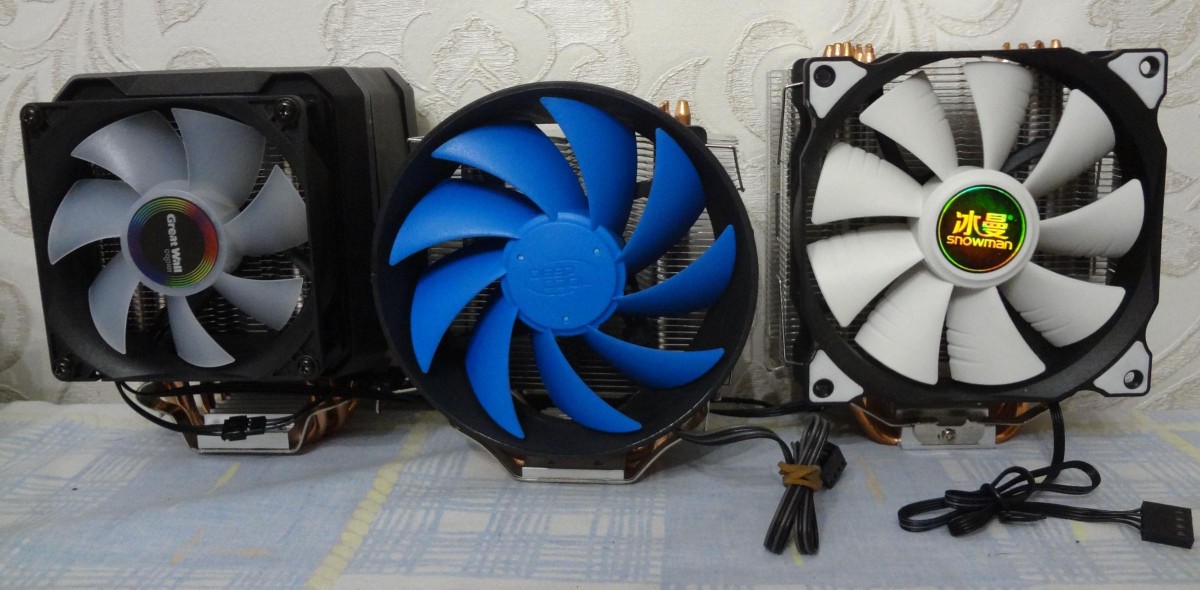

Snowman M-T6
Этот кулер в представлении не нуждается, начиная с 2017-18гг о нем вещали чуть ли не из каждого помойного ведра, пихая во все сборки с Зионами с Али.
Snowman M-T6

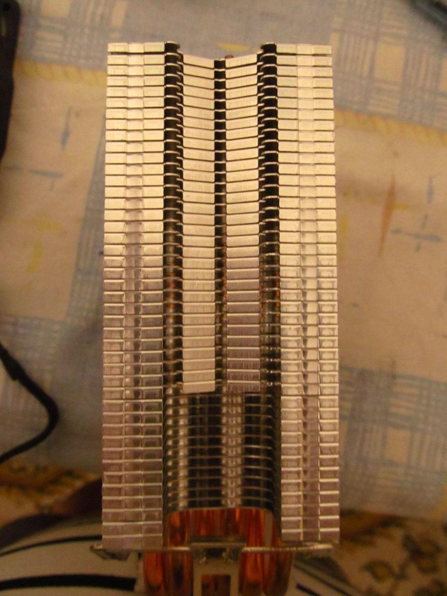

Радиатор пронизывают шесть 6мм U-образных теплотрубок. В центральной части радиатора 12 ребер снизу укорочены - для удобства монтажа. Радиатор набран 44 ребрами, толщиной 0.4мм, с межреберным расстоянием 2 мм. На боковых сторонах радиатор загнут, для создания "туннельного" эффекта.
Основание плоское, визуально видны следы от фрезы. Теплотрубки подогнаны плотно друг к другу, почти без зазоров.
Прижим у данного кулера весьма сильный.
Deepcool Gammaxx 300
Данный ветеран эконом-класса от Deepcool в представлении не нуждается. Модель присутствует на рынке уже 8 лет и до сих пор пользуется спросом. Кулер снабжается 120мм вентилятором с креплением на 92мм.
Кулеры Great Wall G400 и Gammaxx 300 также были протестированы с вентиляторами BeQuiet! Pure Wings 2 92x25mm.
ID-Cooling SE-224-XT
Один из самых разрекламированных (за последний год) китайских кулеров, который по освещению в масс-медиа может потягаться со "Снеговиком".
Кулер имеет плоское основание, на котором ощущается следы фрезы, радиатор, собранный на 4-х никелированных теплотрубках, состоящий из 46 алюминиевых пластин, толщиной 0.45мм и межреберным расстоянием 2.0мм. Ребра просто опрессованы на теплотрубках. Вес радиатора - 500г. Комплектный вентилятор с синей LED-подсветкой очень шумный, особенно на максимальных оборотах.

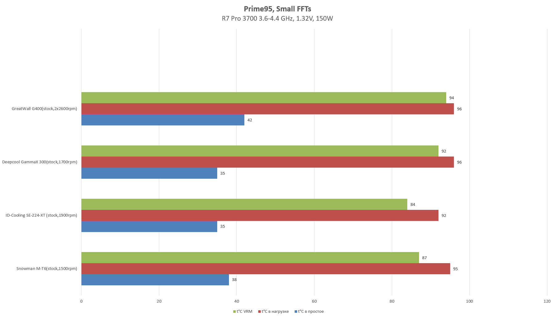

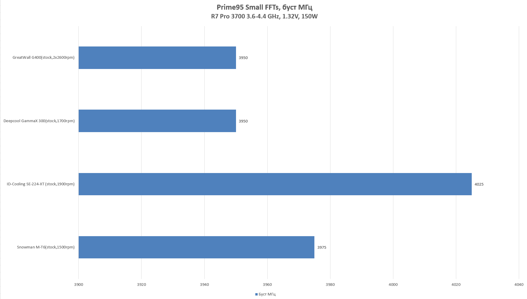

Prime95 30.5 (Small FFT,150Вт) - 20 мин прогон при максимальной нагрузке : на максимальных оборотах вентилятора и 7В (если возможно) .

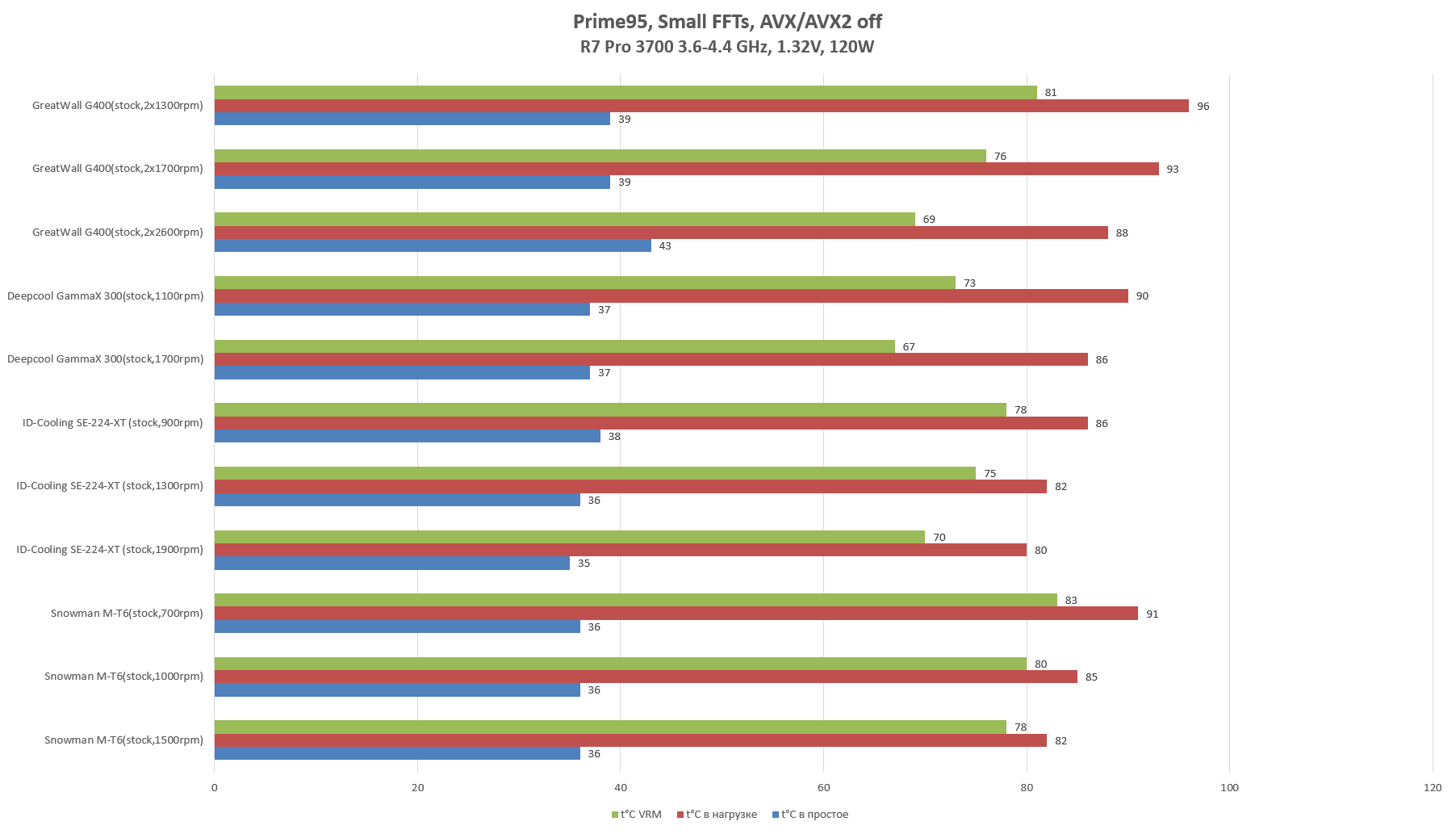

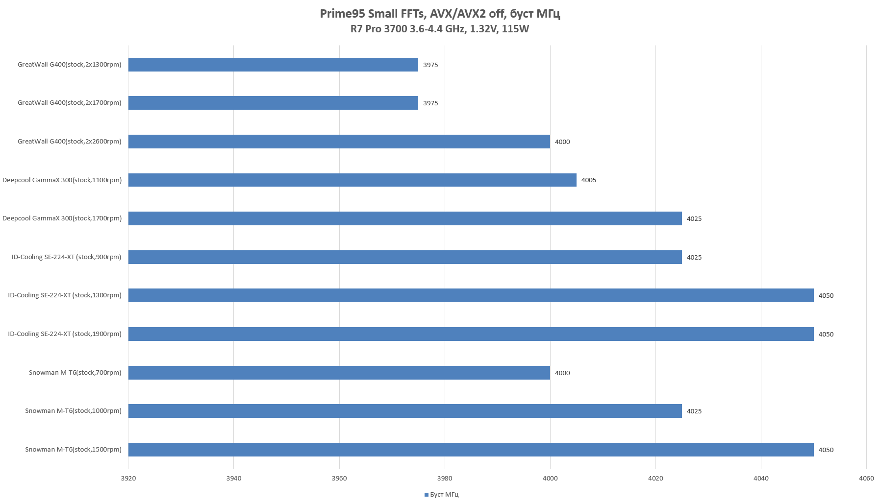

Prime95 30.5 (Small FFT,AVX+AVX2 off, 120Вт) - 20мин прогон на : максимальных оборотах, при 7В, при 5В и при минимально возможных оборотах.

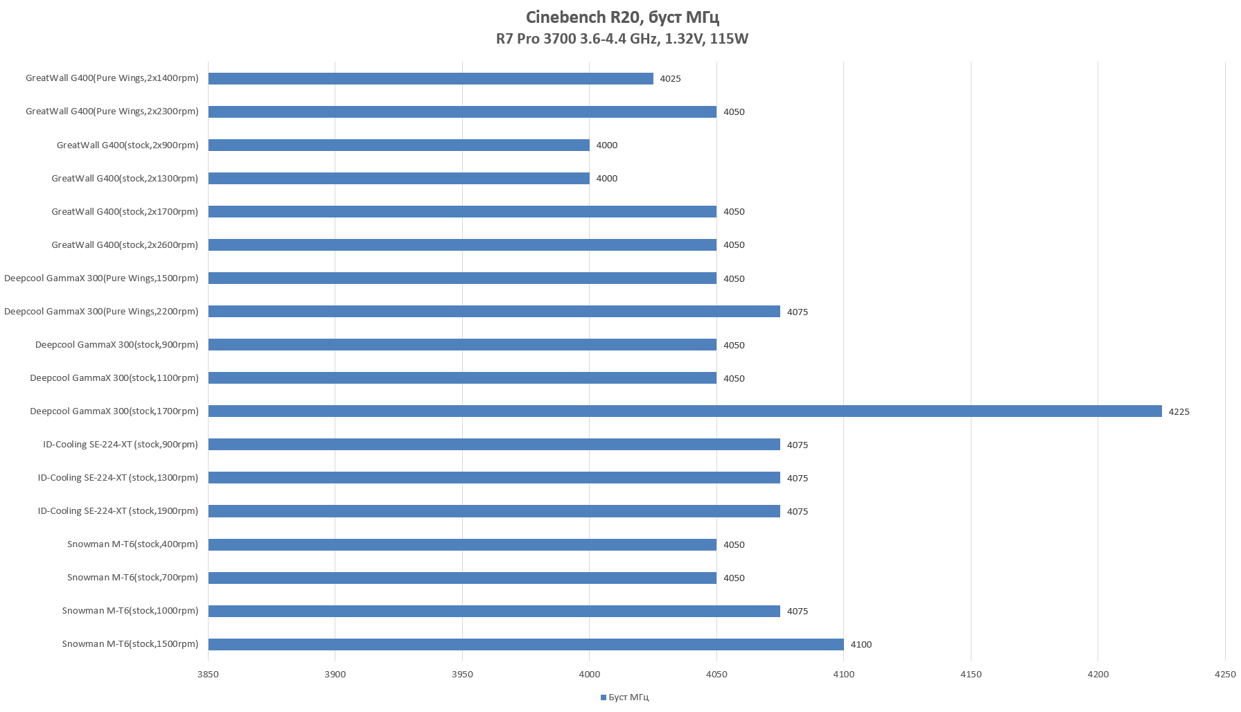

Cinebench R20 (имитация рендера, нагрузка - 110-120Вт) - тестирование делалось: на максимальных оборотах, при 7В, при 5В и на самых минимально возможных.

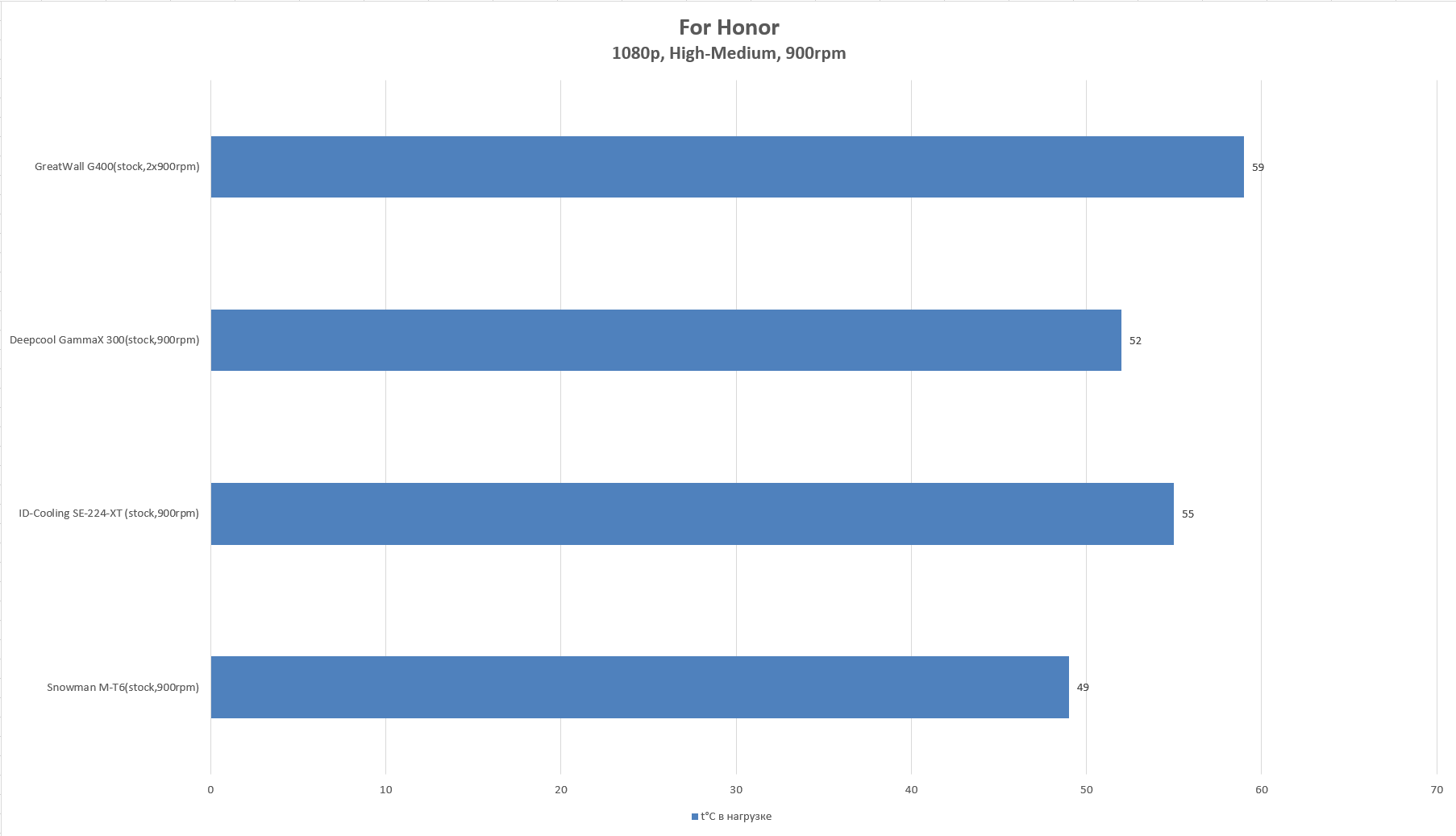

ForHonor (Uplay) - кампания за Рыцарей, первая и вторая миссии (на 900 об/мин)

На первом этапе тестирования с небольшим отрывом от остальных участников вперед вышел SE-224-XT.
И на втором этапе 224-му уже приходится бороться за место под солнцем со Снеговиком, который даже с одним вентилятором, несмотря на более бюджетное изготовление, может составить конкуренцию более продуманной (продвинутой) модели.
Но мы ведь с вами берем кулер не только для того, чтобы "играть в Прайм или в LynX". И данные таблицы начинают все расставлять по своим местам. Несмотря на более бюджетное исполнение, Снеговик и Гаммакс показывают куда лучшие результаты, нежели 224-ХТ. А еще они тише, гораздо тише своего конкурента.
И окончательная расстановка - тестирование в игре.
