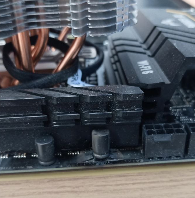

Рано или поздно, но наступает время, когда приходится разбирать ошибки некоторых комментаторов, которые считают, что знают все лучше всех и при этом сами занимаются не только сборками, но и критикой. Также подобные аффторы являются причиной того, что оверклокинг на текущий момент фактически мертв. На снимке выше - одна из причин текущего выпуска.

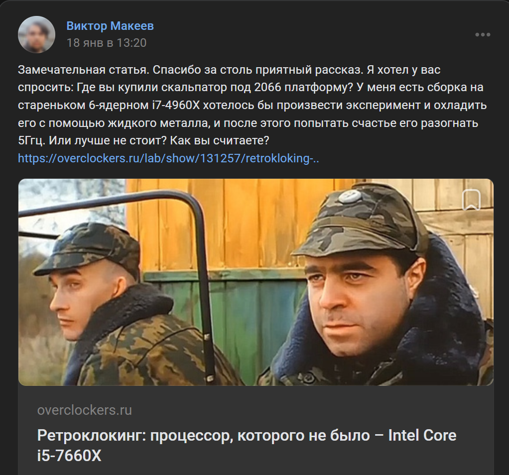

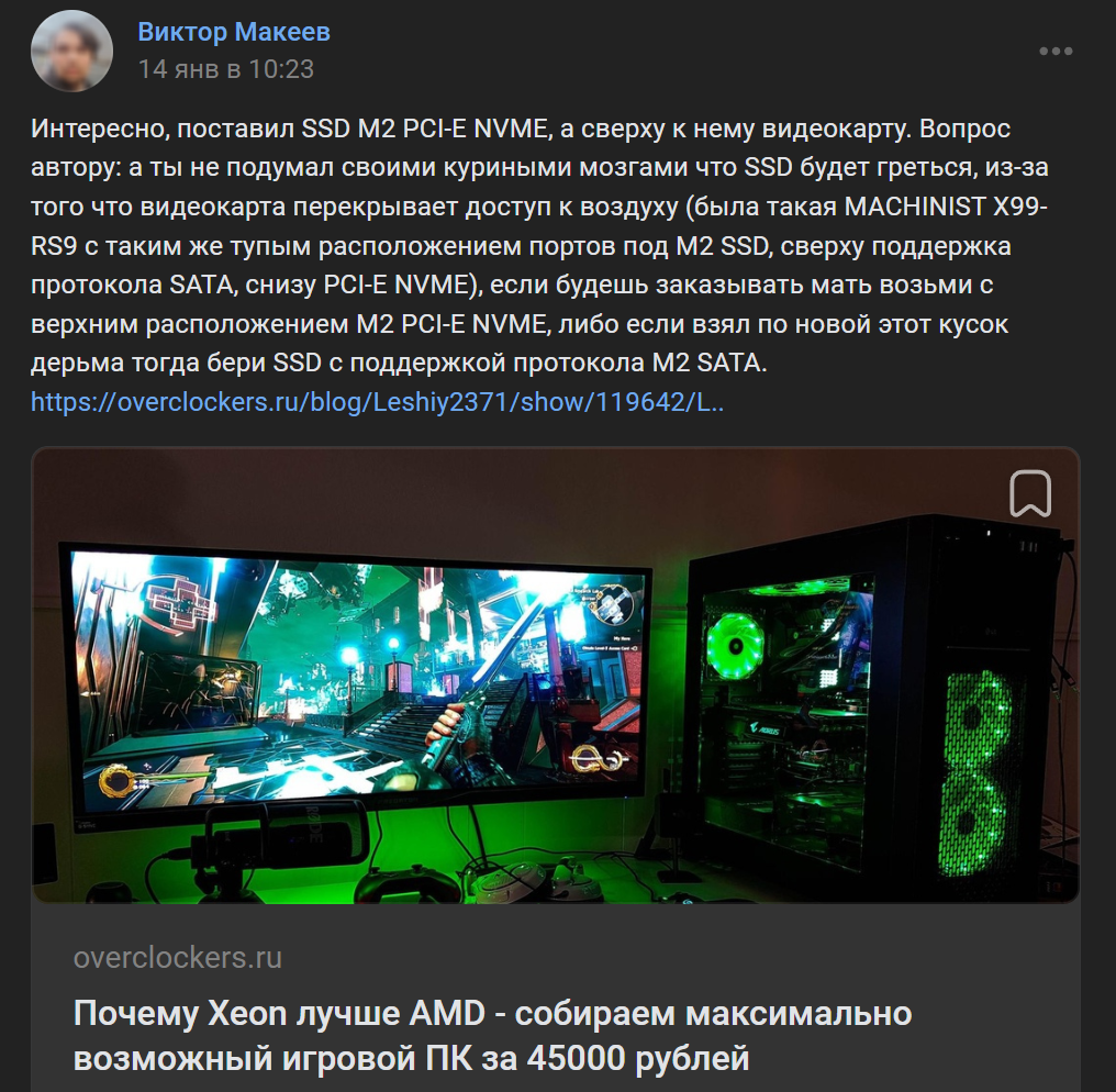

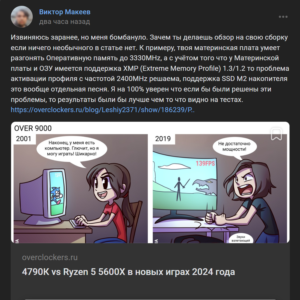

https://vk.com/id286779610 - данный "критик" из стана Адептов Лизы Су является воплощением данного тезиса. Итак, давайте разберем в чем же он практически неправ со скрина заголовка :

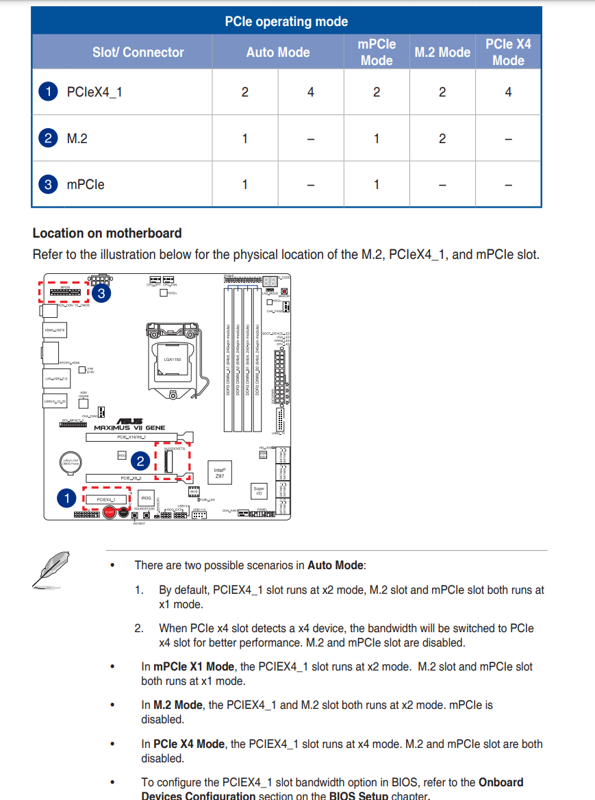

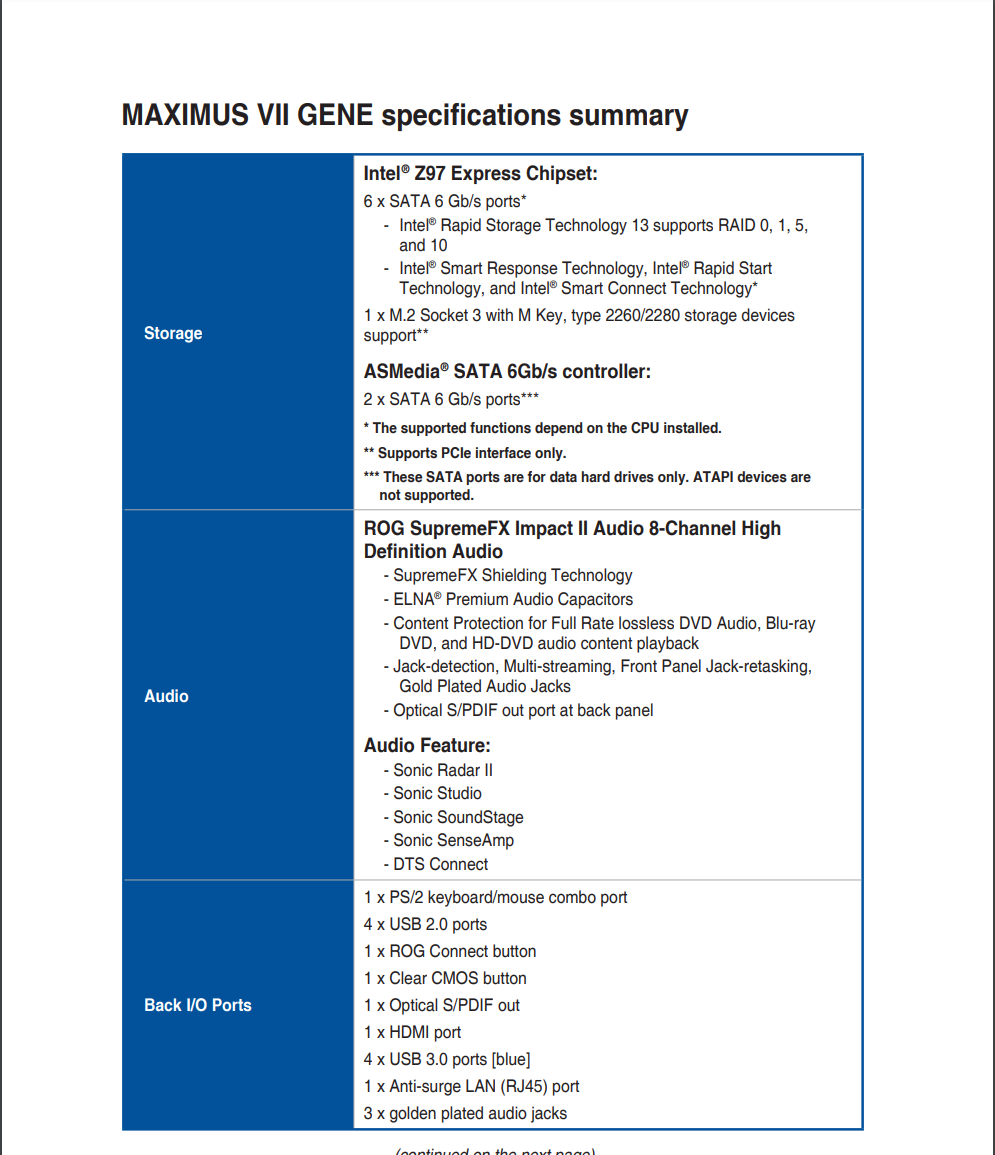

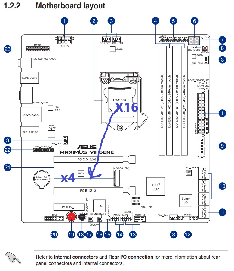

Итак, установка М2 NVME накопителя по мнению горе-гуру приведет к повышению производительности, а вот по мнению технической документации это приведет к откусыванию у процессора 4-х линий PCI-e и на видеокарту пойдет уже только 8 линий. Но это ведь приведет к повышению производительности!!!
Ни-фи-га. Это приведет к потере 15-20% производительности. А то, что NVME накопитель, которому нужно 4-ре линии PCI-E получит по факту только 2 линии и будет от этого работать на уровне обычного SATA-3 SSD - да кого это волнует, ведь главное - оставить свой очень важный комментарий! Про память в 3200Мгц было вообще смешно читать - горе-сборщик видимо не в курсе, что контроллер памяти Хасвелла не переваривает частоту выше 2400МГц. К тому же не каждый набор возьмет такой уровень - 2800-3200МГц. А наборы 2800-3200МГц в свое время стоили в 2-3 раза дороже, чем сам 4790К, цена которого в 2016г была 21000-23000руб, а цена наборов 2800-3200МГц была 31000-48000руб. А вот процессоры 5775С, которые способны переваривать такую ОЗУ, даже сейчас днем с огнем не найти (да и раньше не особо).

Еще один образец полного незнания технических спецификаций - скальпировать процессор с качественным припоем (сокет 2011) только потому, что не можешь справиться с его нагревом. Уже о многом говорит, не так ли ? Это вместо того, чтобы подобрать напряжение / систему охлаждения, проверить кривизну теплораспределительной крышки процессора / системы охлаждения (и если надо - сделать ее шлифовку). Учитывая, что человек игнорирует спецификации, его эксперимент скорее всего приведет к смерти кристалла либо при скальпировании, либо при установке системы охлаждения на кристалл.

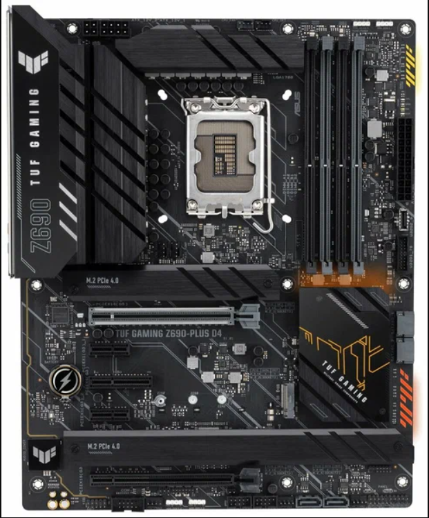

Перед нами полное незнание законов физики - тепло всегда поднимается вверх. Кстати, на моей Z690 TUF Gaming Plus D4 целых 4-ре разъема под PCI-e накопители, причем 3 из них - под видеокартой.
Но почему они не греются ? Вопрос вопросов. (правильный ответ вы можете увидеть в обзорах кулеров)
Пустой верхний разъем - для SATA, видеокартой закрыт NVME. Видеокарта - 1660 Супер
Как видите - корпус продувается на ура +снизу на видеокарту и SSD дуют два 120мм вентилятора. Согласно показаниям HWMonitor температура NVME накопителя не превышает 45С. Даже легкий обдув теплым воздухом будет рассеивать исходящее тепло от SSD.

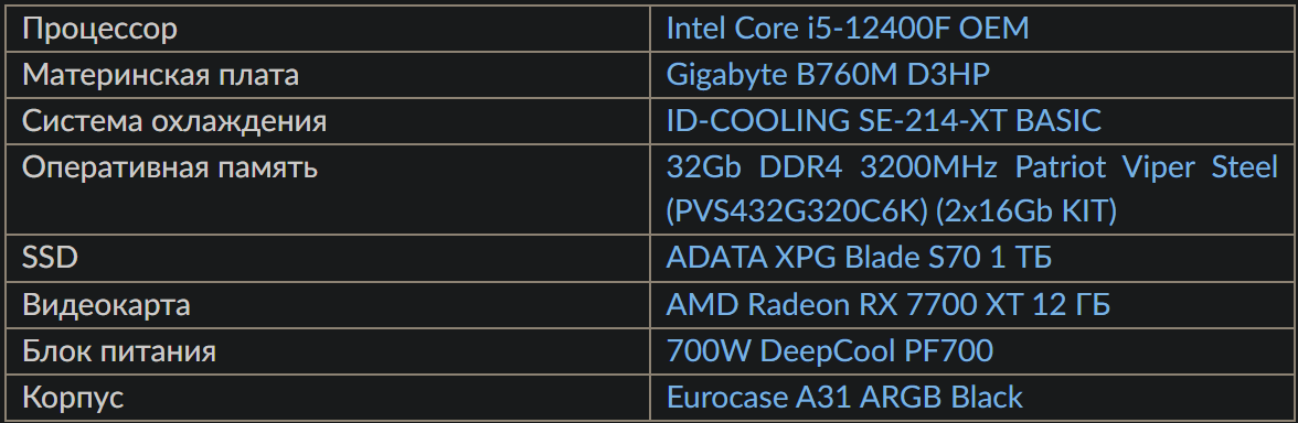

Ошибка №2 - Неправильное распределение бюджета при проектировании сборки
В данной сборке автор взял систему охлаждения в несколько раз дороже самого процессора. При этом он забыл, что основание у кулеров Термалрайт имеет особенность - горб. Я про кулеры с классическим основанием. И вместо того, чтобы взять кулер на 4-5ТТ с прямым контактом для своего Зиона, он взял горбатый кулер за 4000+ рублей, который едва справился (из-за своей "особенности"). А "лишние" 3000 рублей можно было бы добавить в бюджет видеокарты и взять не 1050Ти, а что-то посерьезнее - хотя бы ту же РХ588, которая с FSR 3.1 покажет куда как лучший результат.

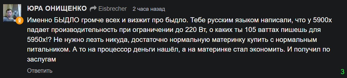

Бывает такое, что вы решили взять материнскую плату из начального-среднего сегмента, ведь вы же брали 8/16 ЦП, но потом вы решились на апгрейд на предтоповый 12/24 ЦП у АМД. И вот ваша материнская плата уже может не потянуть предтоповый или топовый процессор.
105Вт, которые указывает АМД в своих спеках - это потребление в стоке, без буста. У моего 5800Х в стоке тоже 105Вт, но уже в играх он потребляет 108-120Вт, а в некоторых рабочих сценариях - 130Вт+ . То есть если вы хотите в будущем обновится на данной платформе на более производительный процессор - заранее закладывайте в бюджет материнскую плату предтопового/топового уровня.

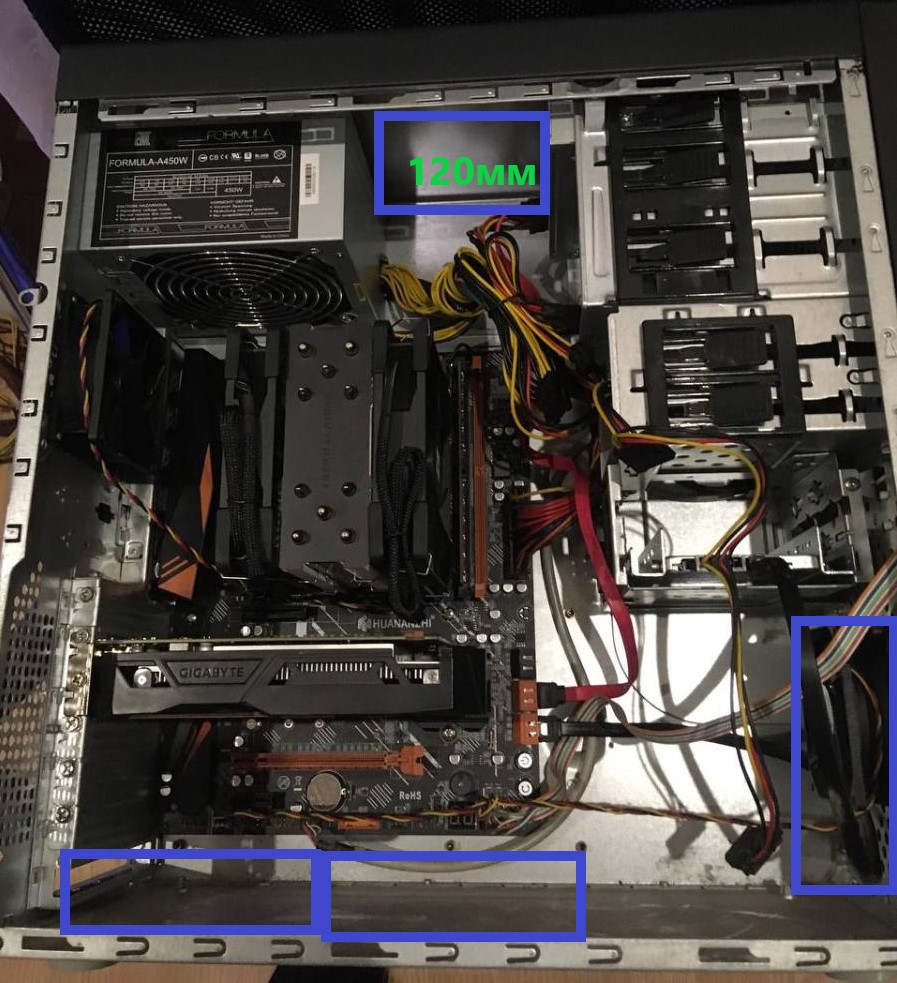

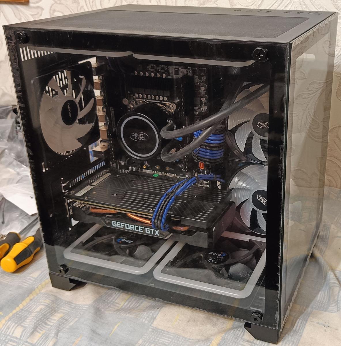

Кроме того на результат температуры ЦП так же повлиял и корпус - учитывая, что он выбрал старую модель с 80мм вентиляторами ( хотя есть очень приличные модели со 120 и даже 140мм вентиляторами) - стоит ли удивляться сильному нагреву системы в целом ? А если уж выбрал "бомж-вариант" то не стесняйся модернизировать корпус для лучшего охлаждения.
Там, где нет отверстий, синие квадраты указывают на места для возможной установки вентиляторов, при помощи инструмента. А на фронт вполне можно было поставить и 120мм вентилятор - судя по изображению решетки.
Так же можно удалить 5.25" отсеки и на их место установить 120/140мм вентилятор, а на фронт вместо заглушек поставить сетку.
Еще в 00-е года владельцы подобных корпусов для повышения стабильности системы и снижения температур делали перфорацию в верхней деке (в месте, отмеченном синим квадратом с зеленой надписью) - чтобы не образовывалась тепловая подушка, приводившая к перегреву и медленному выходу из строя комплектующих. Блок питания разворачивали вентилятором вверх - чтобы он забирал воздух из перфорации, а не черпал горячие потоки от процессора+видеокарты.
Если уж экономите - то используйте потенциал железа по максимуму.

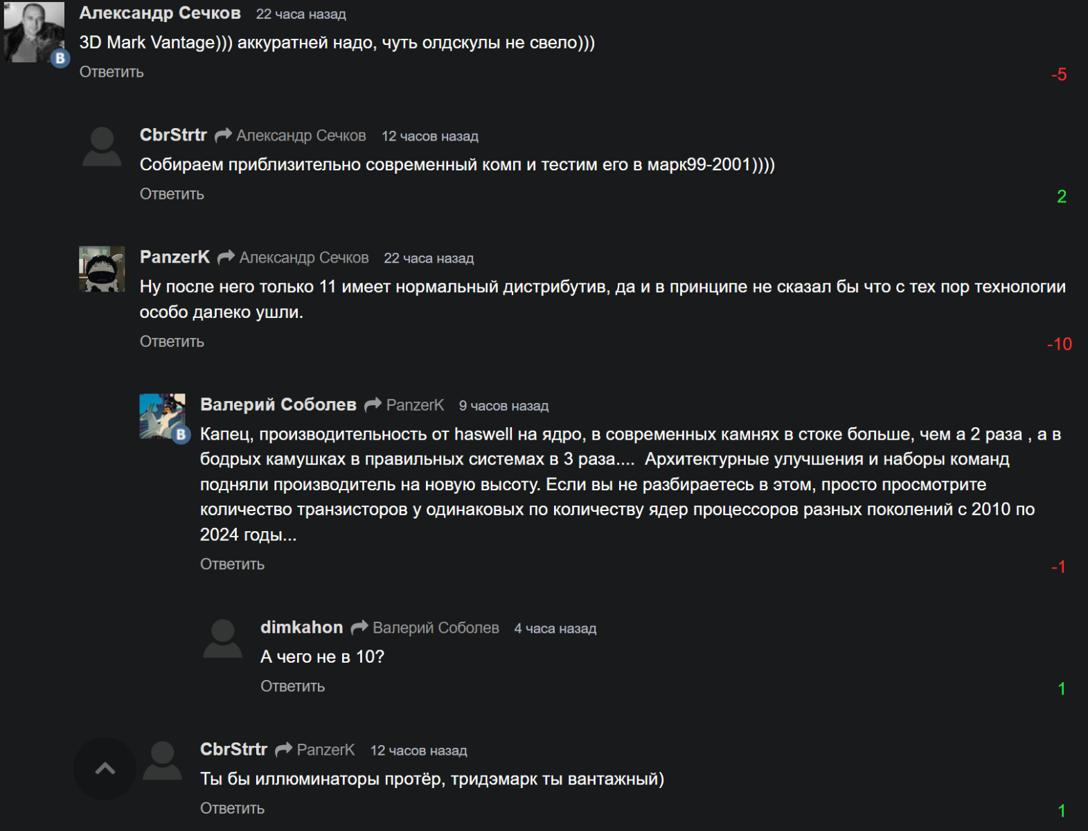

Ошибка №5 - использовать морально устаревшее тестовое ПО (бенчмарки)
3D Mark Vantage так же "актуален", как и Unigine Sanctuary. Тот же Fire Strike / Time Spy даст куда больше информации, нежели это устаревшее ПО. Из продуктов Unigine - Valley и Superposition. К тому же используя столь древнее ПО с чем вы будете сравнивать свой процессор ? С Pentium I-III? С Athlon XP? Давайте будем серьезнее.
