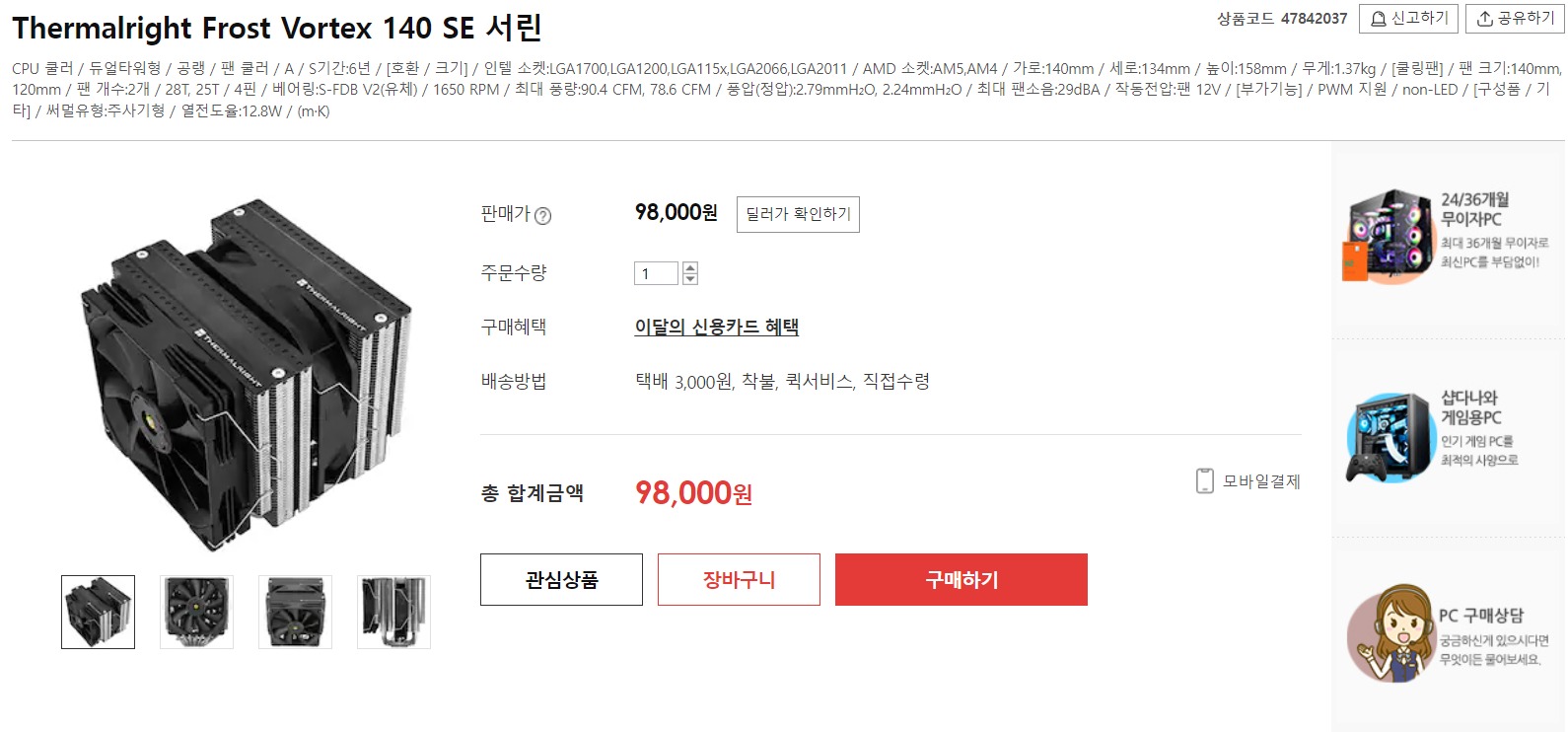

Информация о новом кулере появилась в марте-апреле 2024г. Продажи и информация шли с... Южной Кореи. Да, новая модель почему-то пошла на рынок Южной Кореи, а не Китая. Продажи новинки у нас были в мае месяце, больше завозов не было.

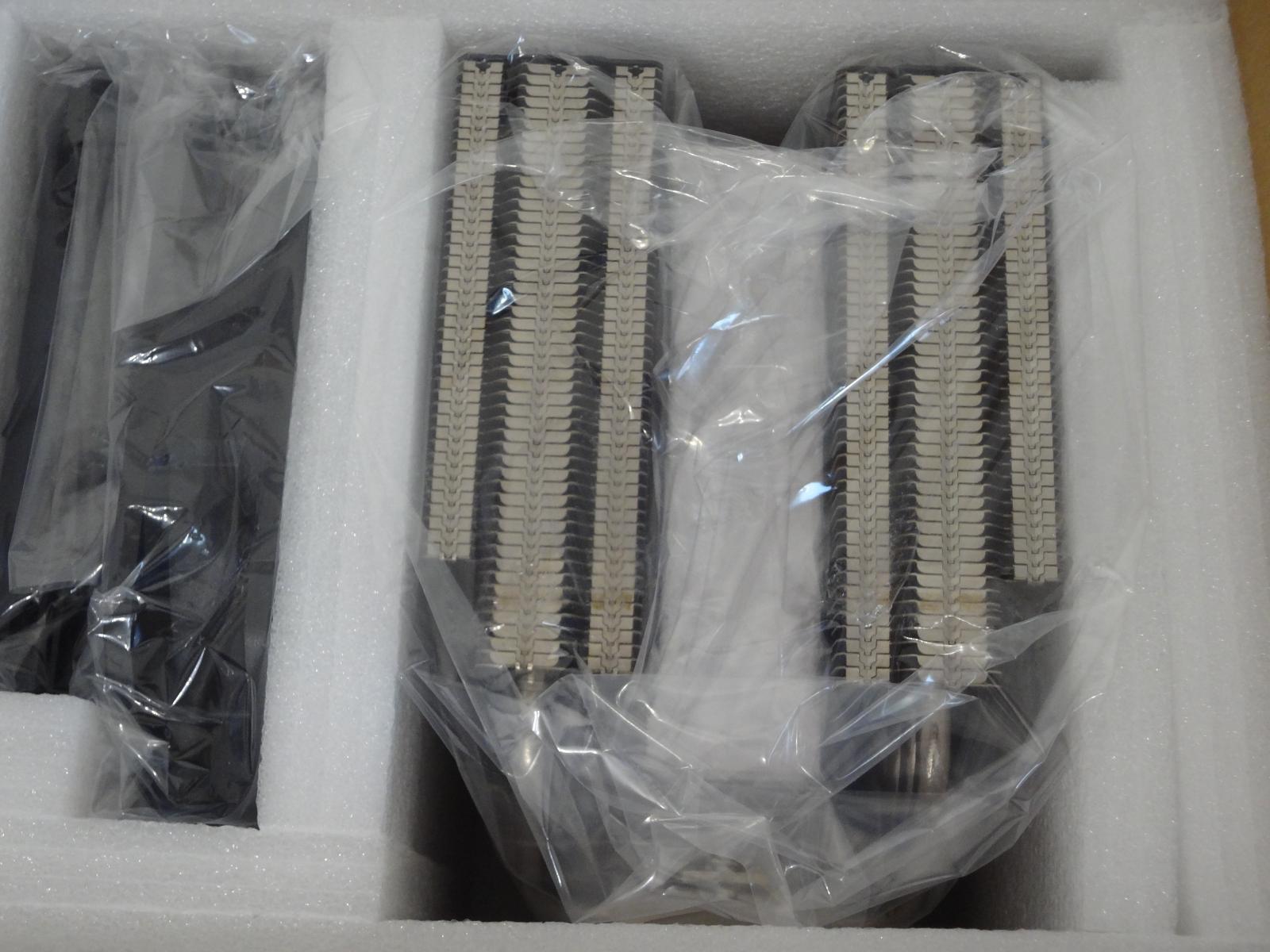

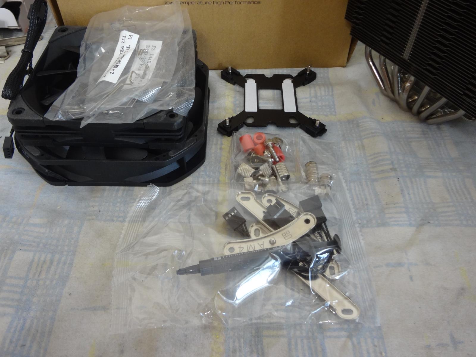

Радиатор и вентиляторы упакованы в ванну из вспененного полиэтилена.
Коробка с аксессуарами содержит все необходимое, для установки кулера на все актуальные сокеты. Пакеты с аксессуарами запаяны. Бэкплэйт - толстый, металлический.

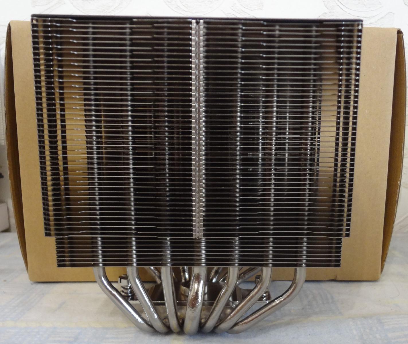

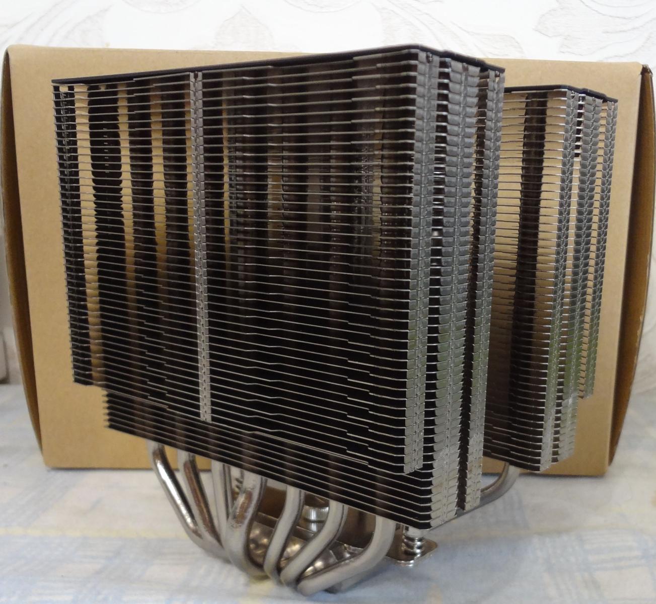

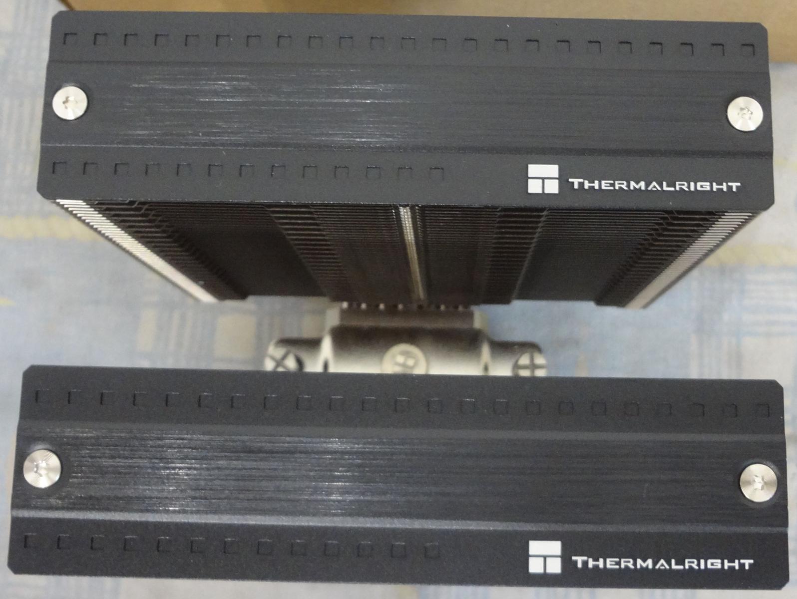

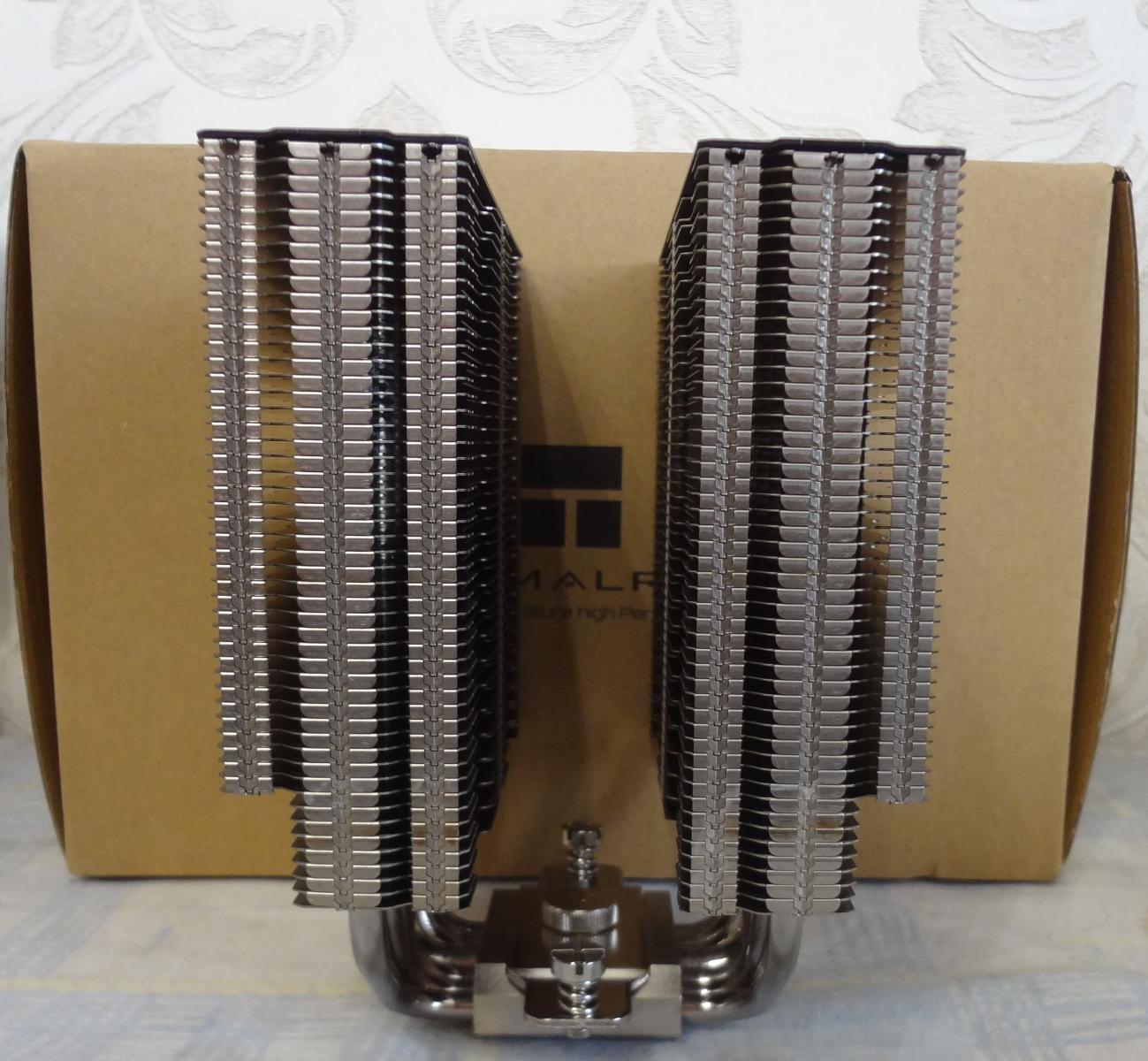

Радиатор состоит из двух симметричных секций, набранный на 7-ми теплотрубках, шесть из которых 6мм, а центральная - 8мм. Ребра крепятся к теплотрубкам при помощи пайки. Всего в секции 51 пластина, с межреберным расстоянием 1.9мм.
Ребра никелированные, с боков собраны в замок в три ряда.
Декоративная пластина - фальшивая, как и верхние 3-5 ребер.
Ребра имеют различный профиль, создавая оптимизацию для уменьшения сопротивления воздушному потоку и его перенаправлению.

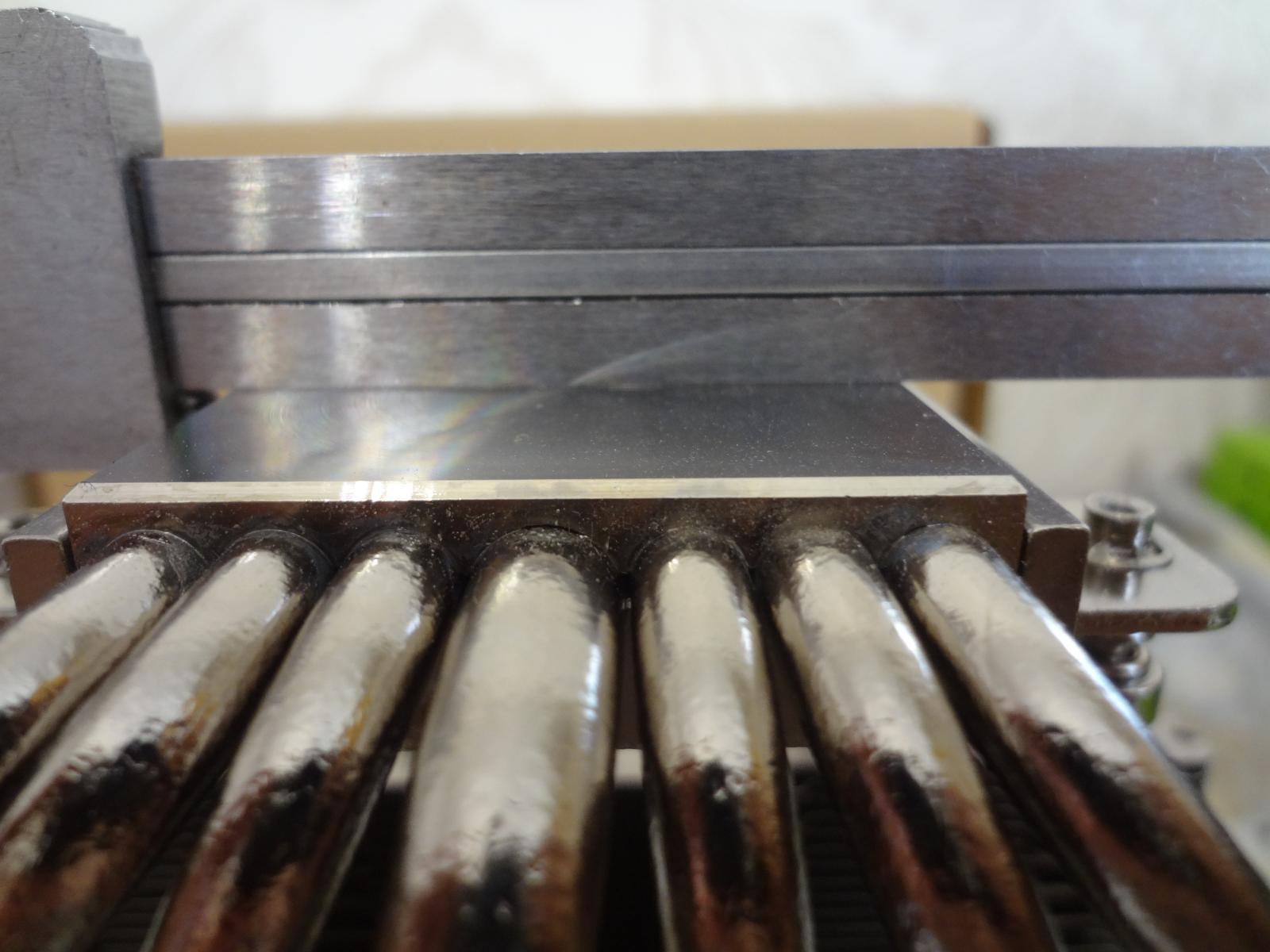

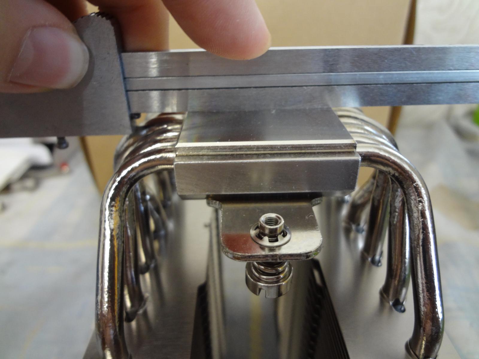

Основание - никелированное, с почти незаметным горбом. Теплотрубки в основании паяные.

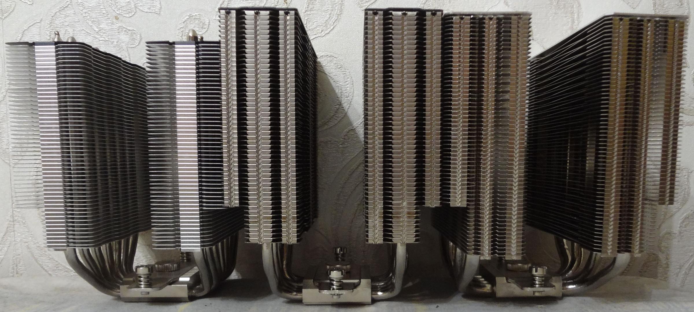

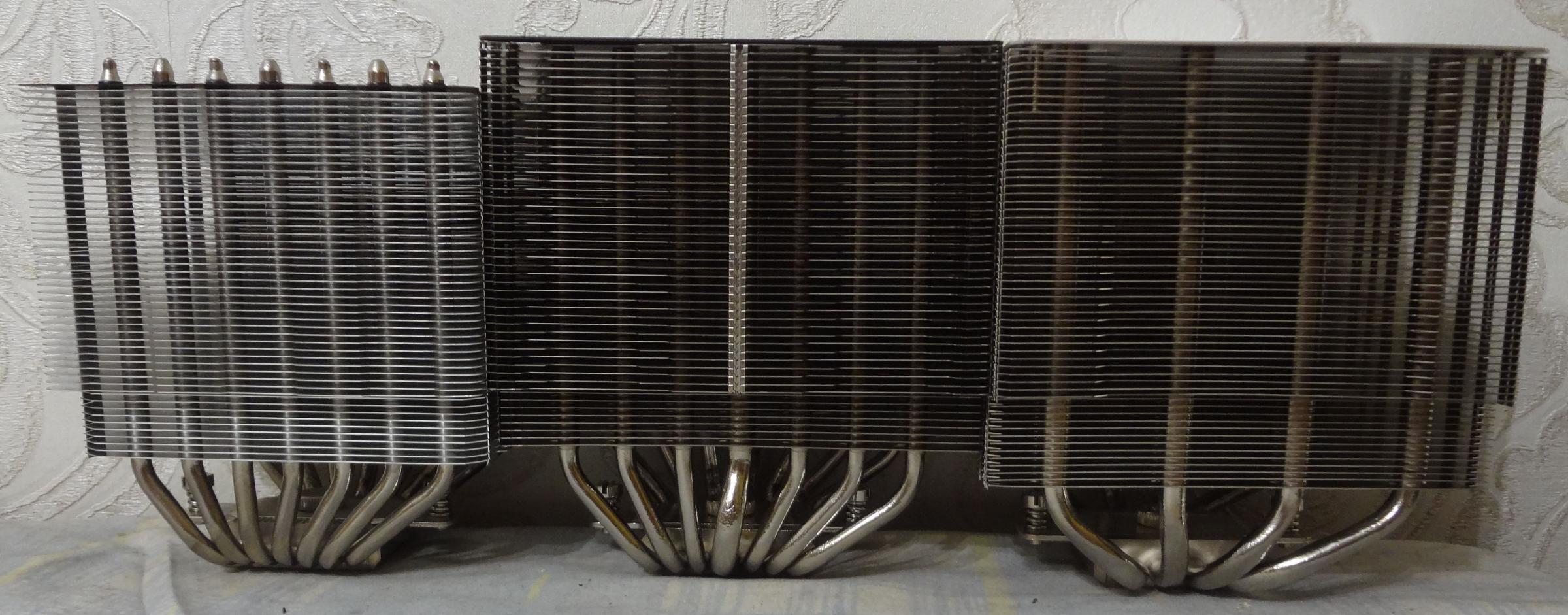

Слева направо : Phantom Spirit 120SE, Frost Vortex 140SE, Frost Spirit 140.
Эти три снимка позволят вам лучше понимать результаты тестирования. Обратите внимание на разницу в размерах радиаторов между Фрост Спиритом и Вортексом. Разница всего 80г алюминия, но при этом какова разница в площади рассеивания !

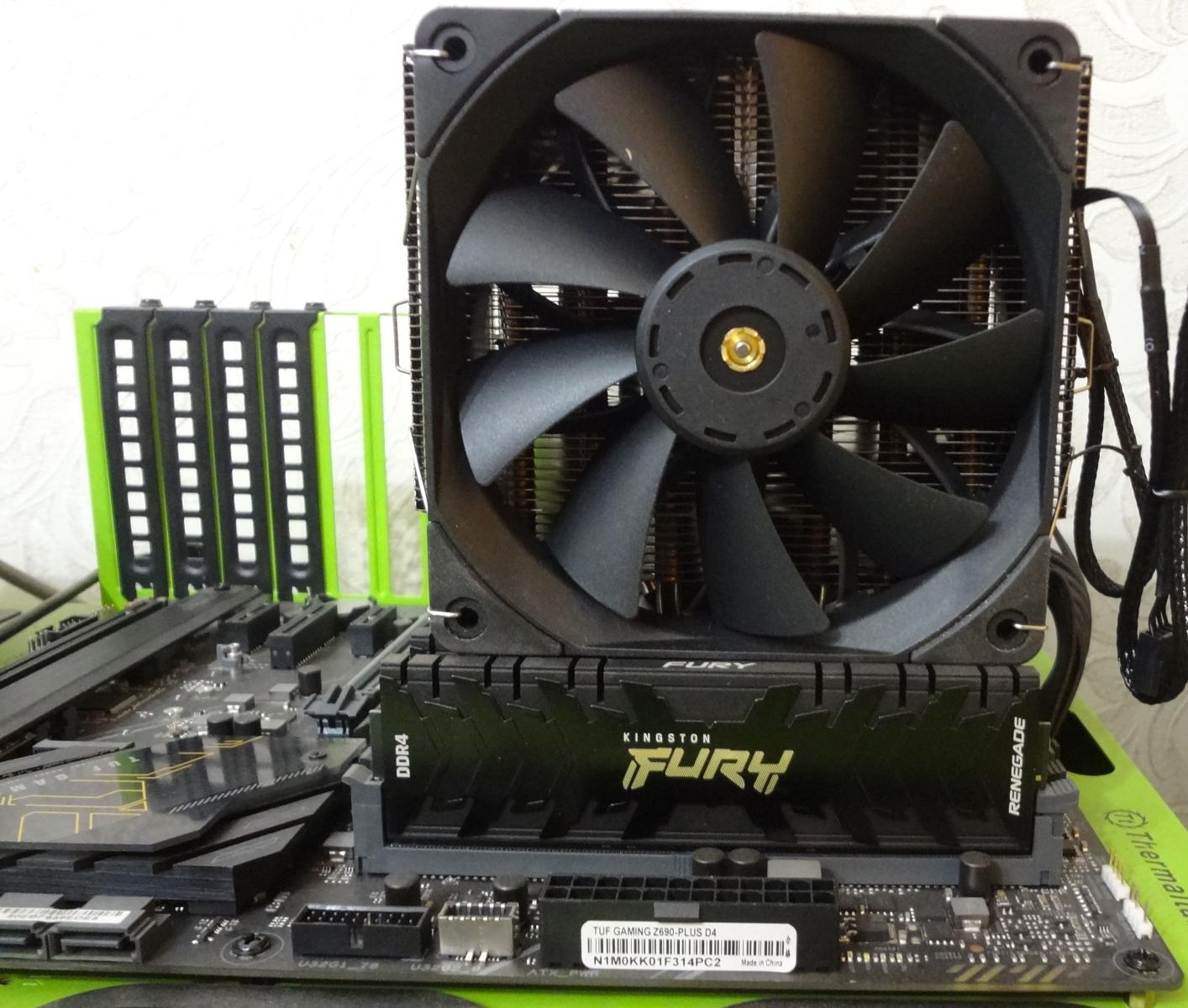

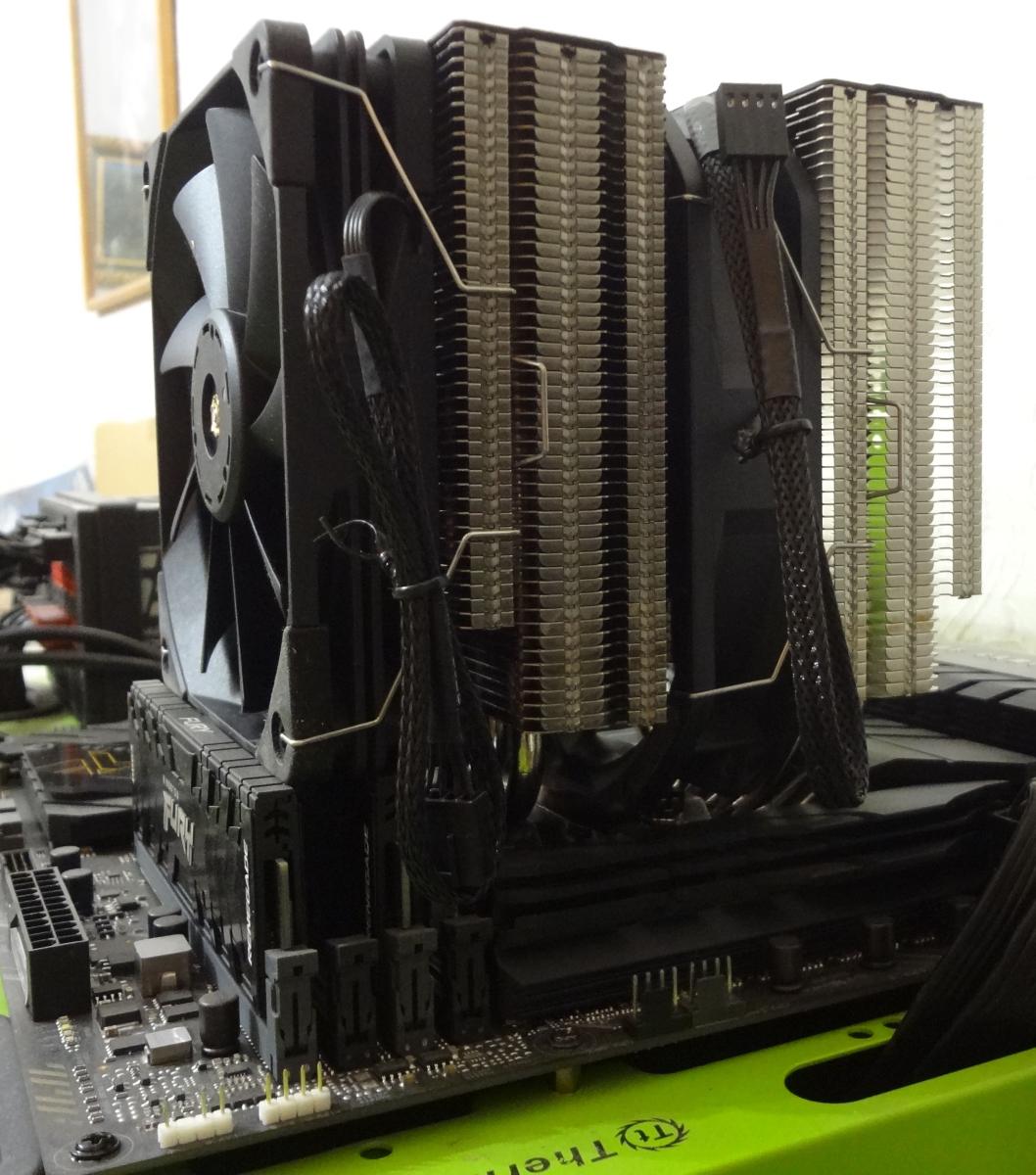

Максимальная высота ОЗУ без поднятия вентилятора - 42мм. Максимальный клиренс (по вырезу) - 65мм.

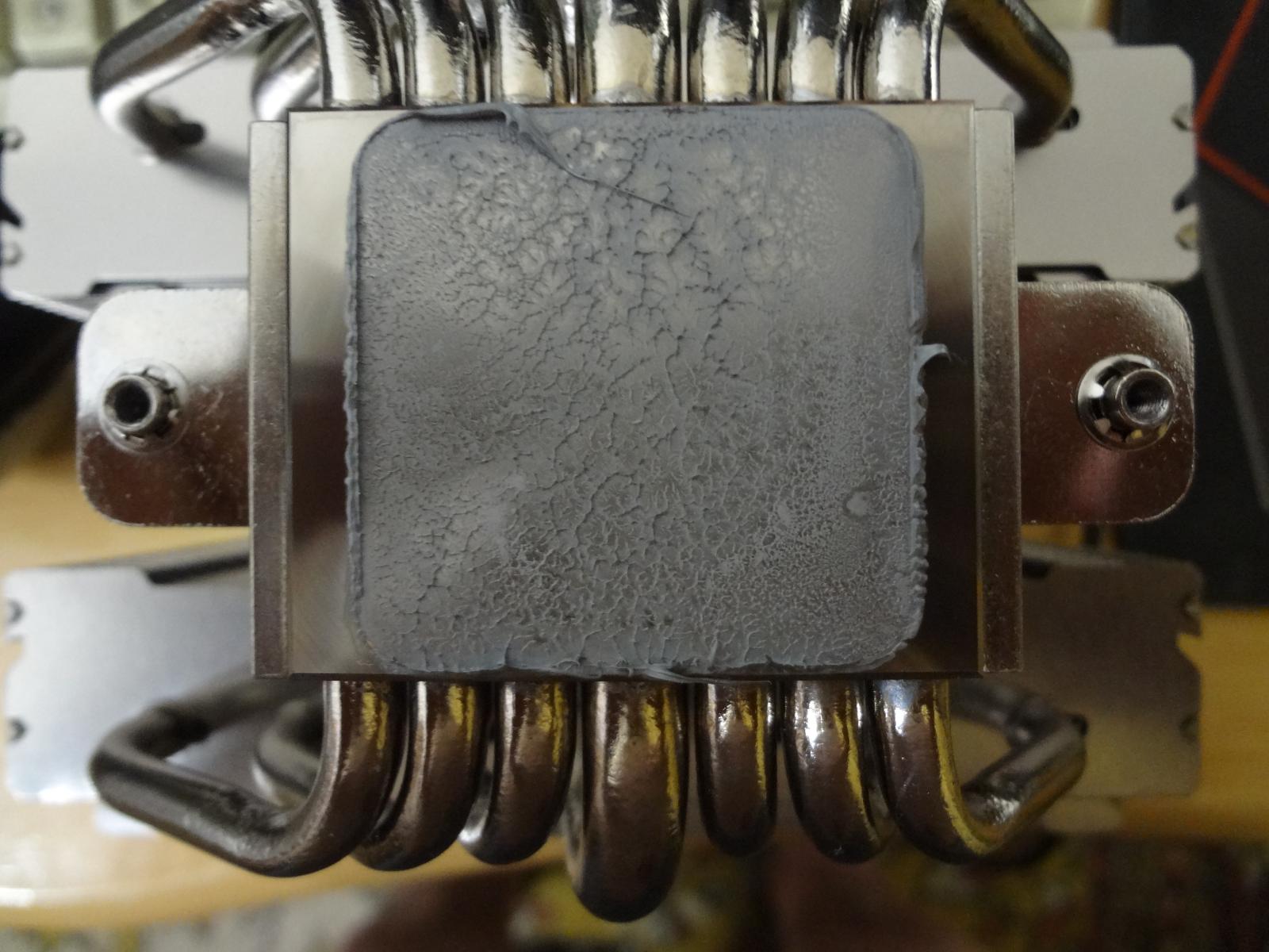

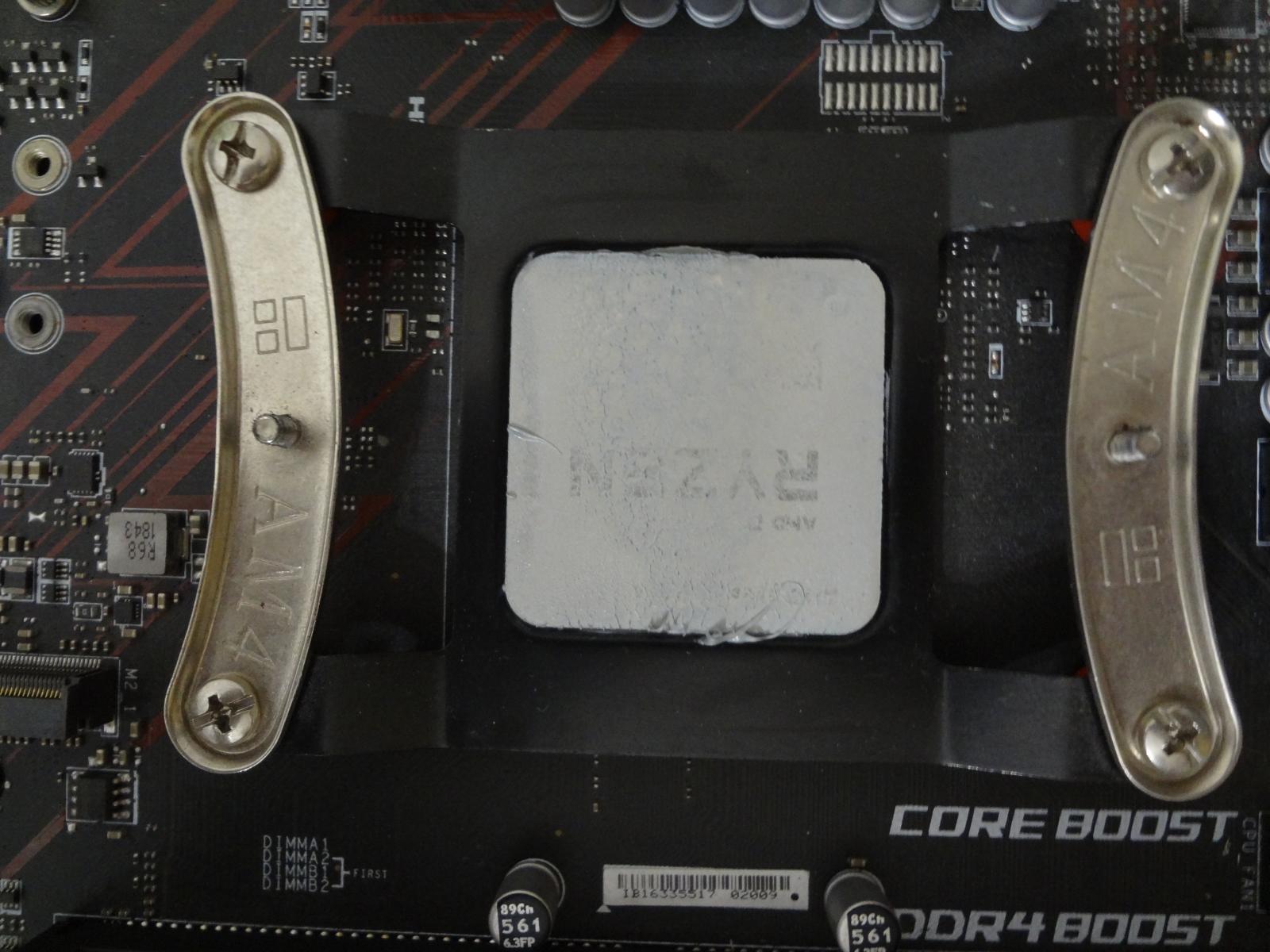

Сокет 1700 - по отпечатку мы видим классический горб на кулере и впадину на процессоре.
На платформе АМ4 мы также видим "очень интересный" отпечаток.

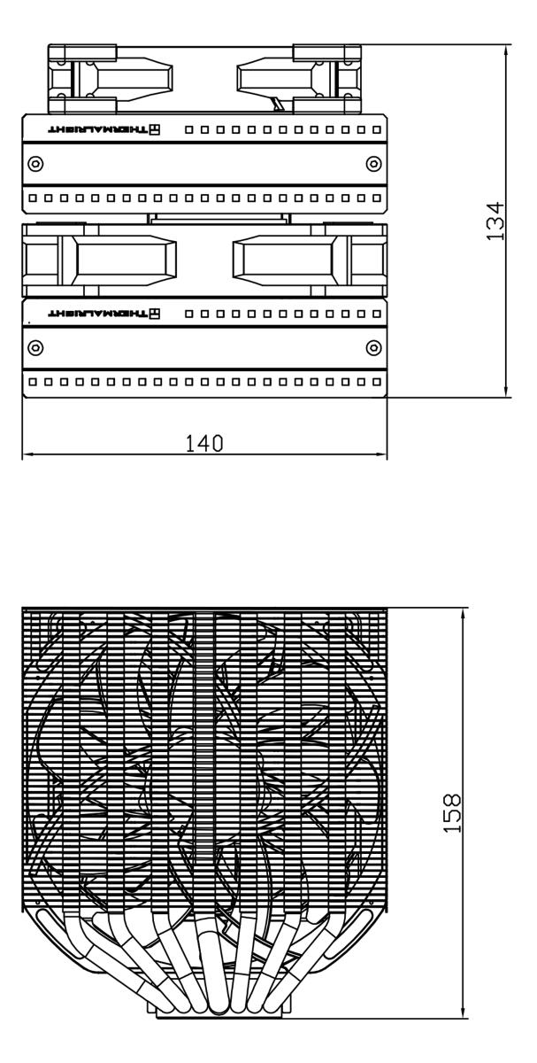

| Наименование | Thermalright Frost Vortex 140SE | Thermalright Frost Spirit 140 | Thermalright Phantom Spirit 120SE |
| Габариты радиатора (ДхШхВ) мм | 109х140х158 | 121х140х158 | 110х125х154 |
| Масса радиатора, г | 909 | 978 | 816 |
| Размеры вентилятора | 120х120х25 + 140х140х28 | 120х120х26 + 140х152х27 | 120х120х26 |
| Число вентиляторов | 2 | 2 |
2 |
| Материал радиатора | Никелированный алюминий | Никелированный алюминий | Никелированный алюминий |
| Число ребер | 2х51 | 2х58 | 2х51 |
| Толщина ребер | 0.4мм | 0.4мм | 0.4мм |
| Межреберное расстояние | 1.9мм | 1.6мм | 1.9мм |
| Число теплотрубок | 6х6мм+1х8мм AGHP Gen4 | 4х8мм AGHP Gen2 | 7х6мм AGHP Gen4 |
| Материал теплотрубок | Никелированная медь | Никелированная медь | Никелированная медь |
| Материал основания | Никелированная медь | Никелированная медь | Никелированная медь |
| Цена на момент релиза | 98000 вон / 6500рублей | 40$ / 5400 рублей | 35-40$ / 3200 рублей |
| Актуальность | Новинка | В продаже | В продаже |

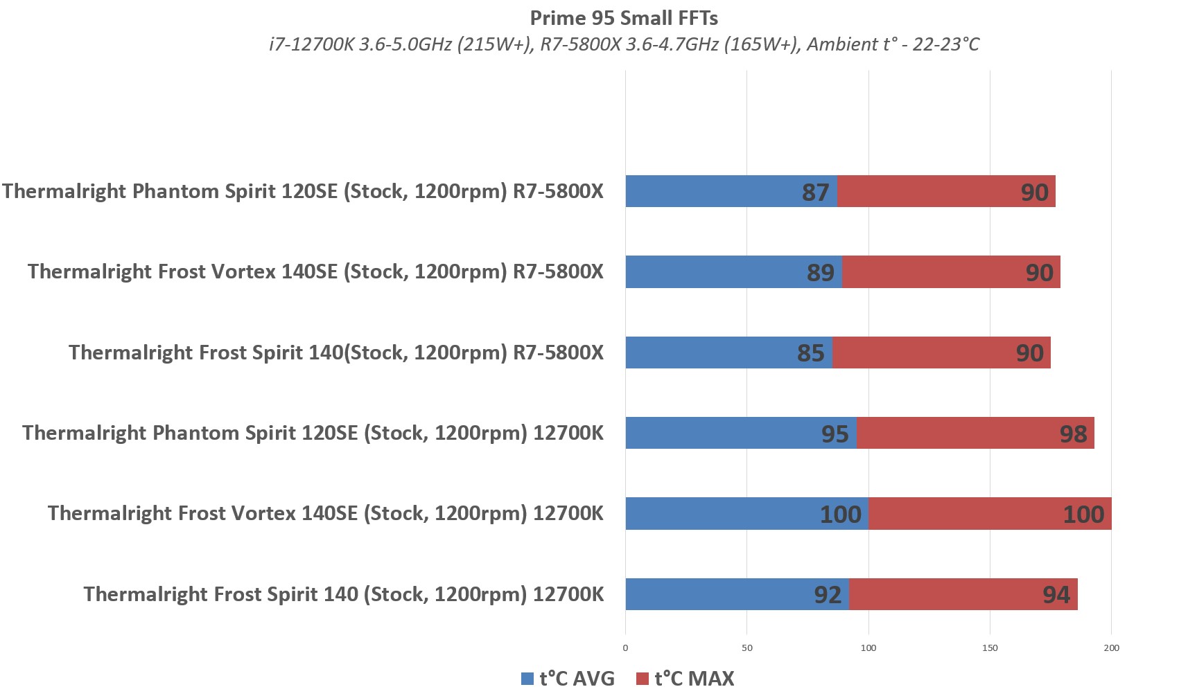

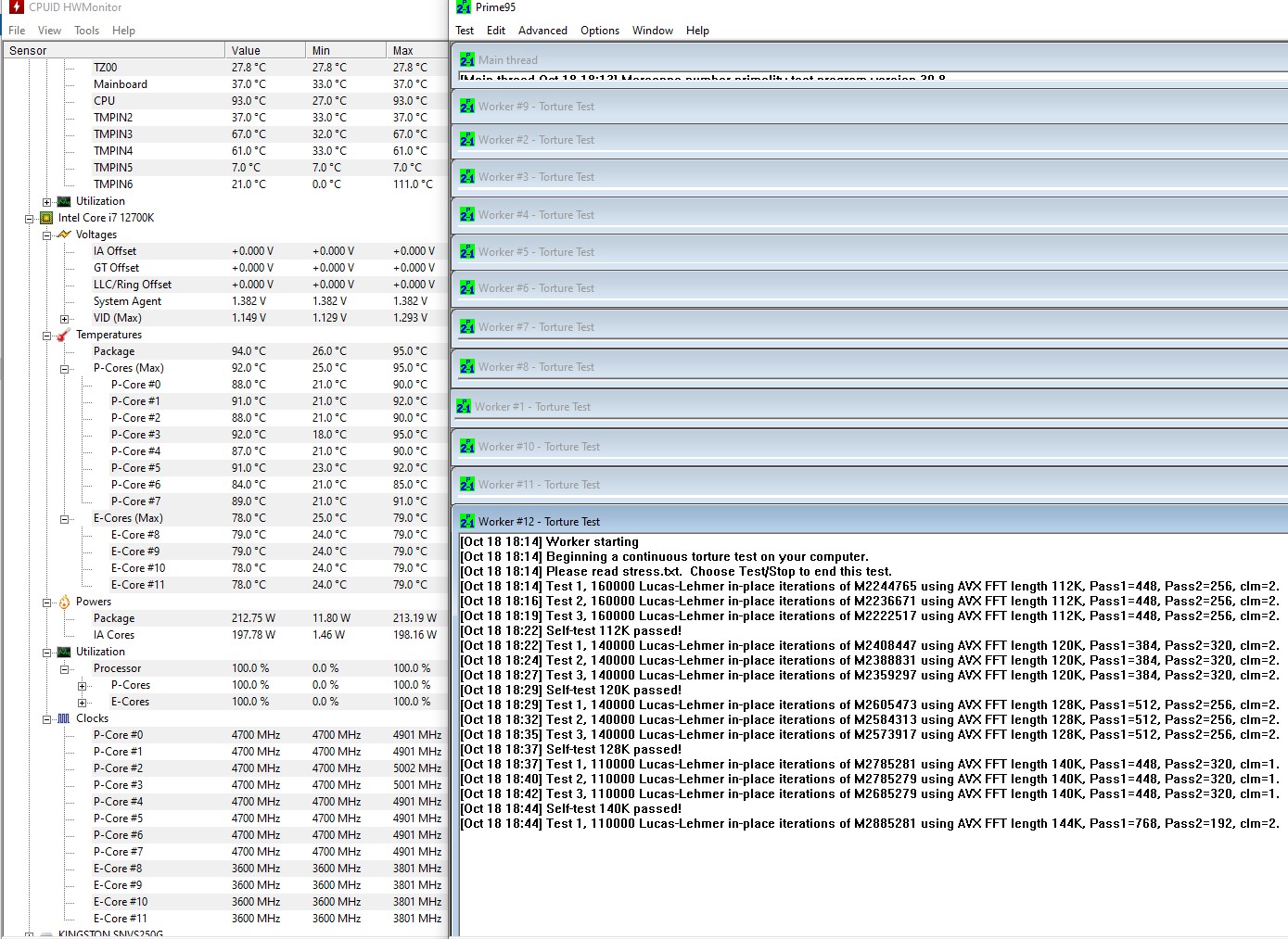

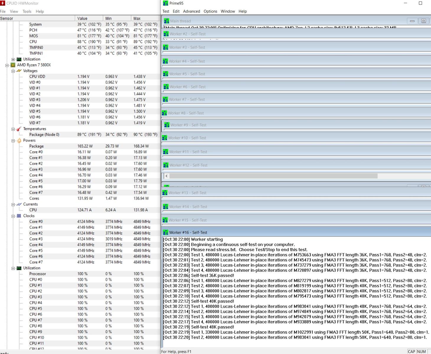

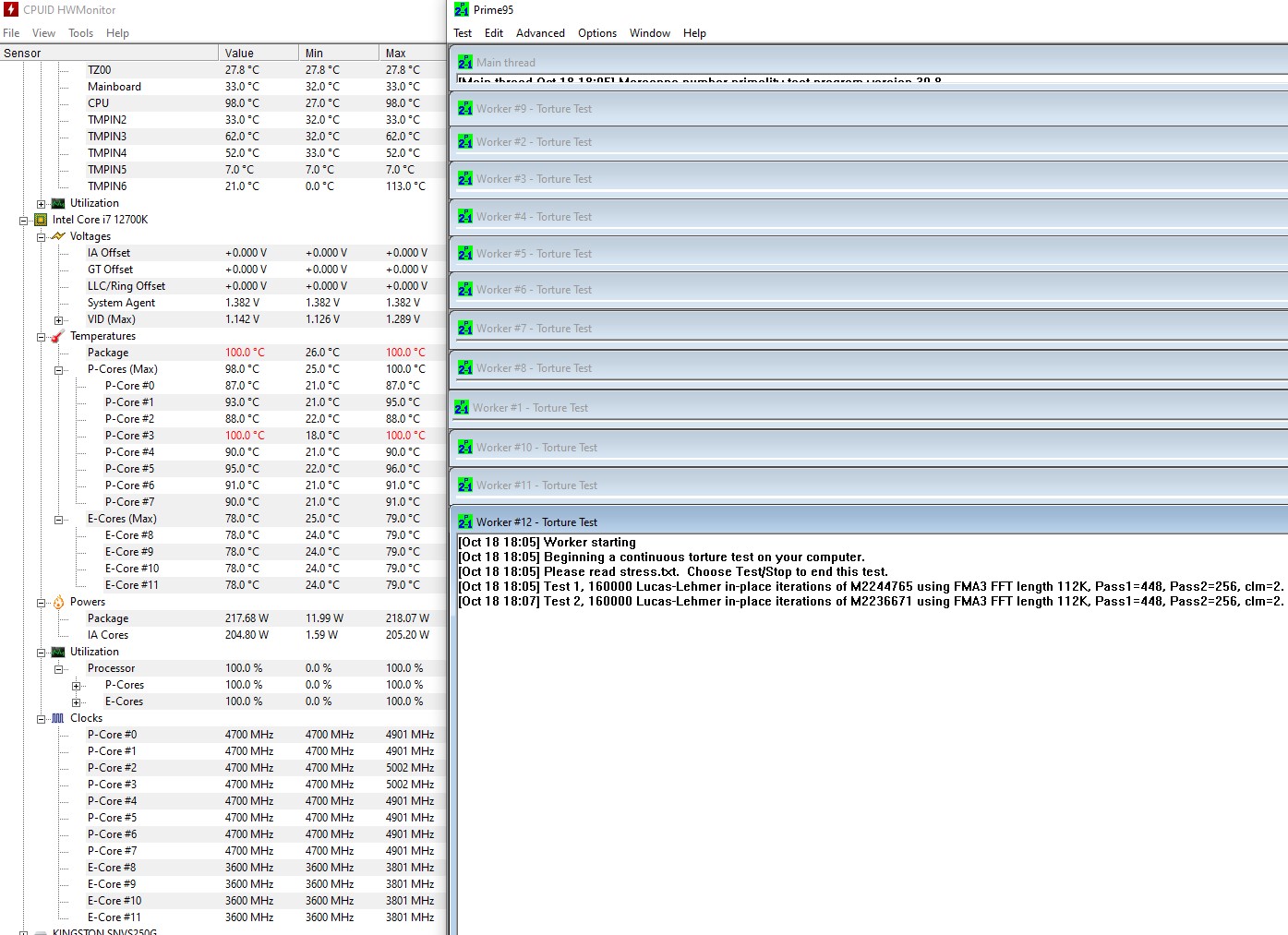

Prime 95(Small FFTs) - тестирование делалось в режиме с AVX на протяжении 20мин: при 1200 оборотах и минимально возможных.

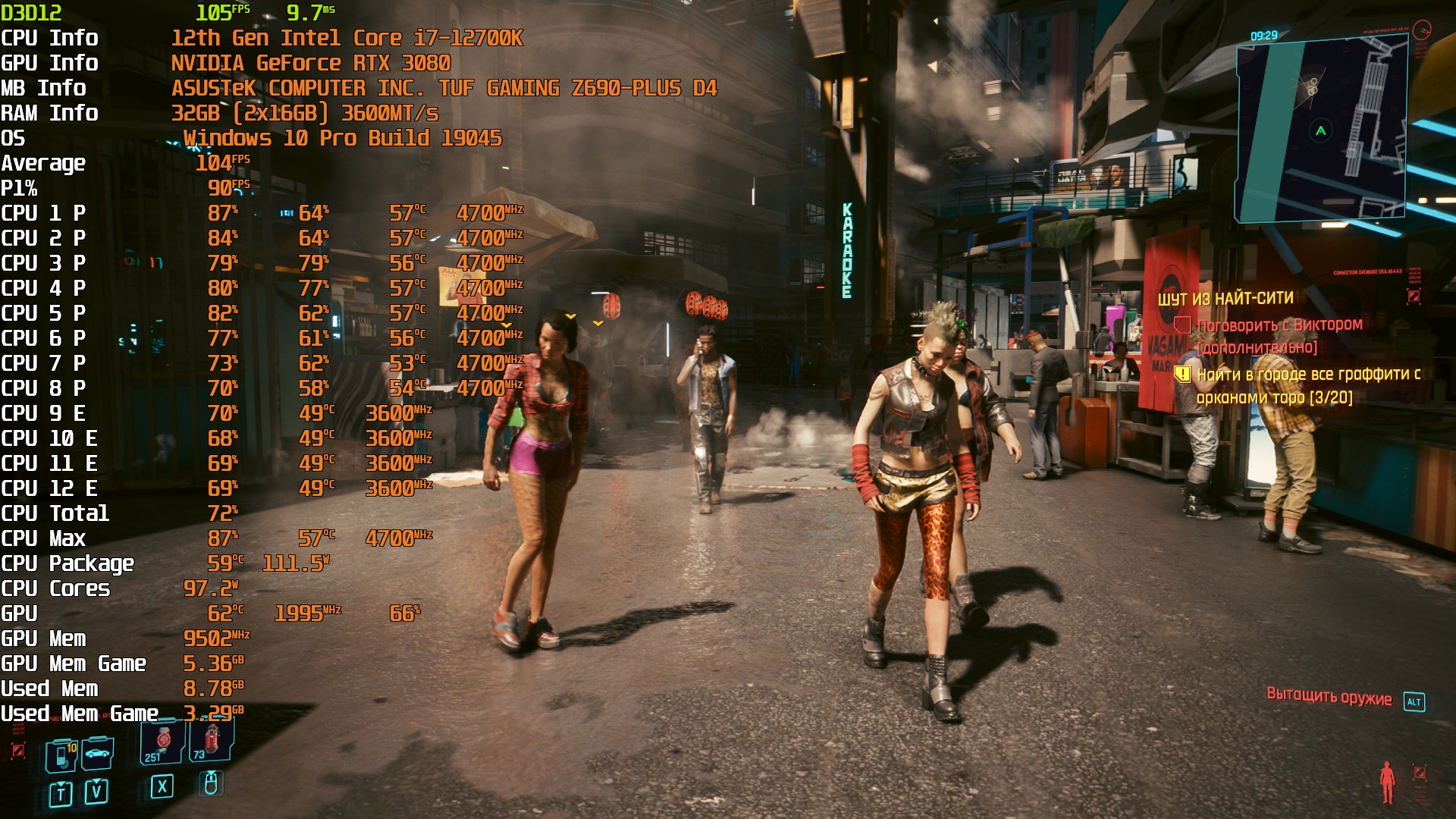

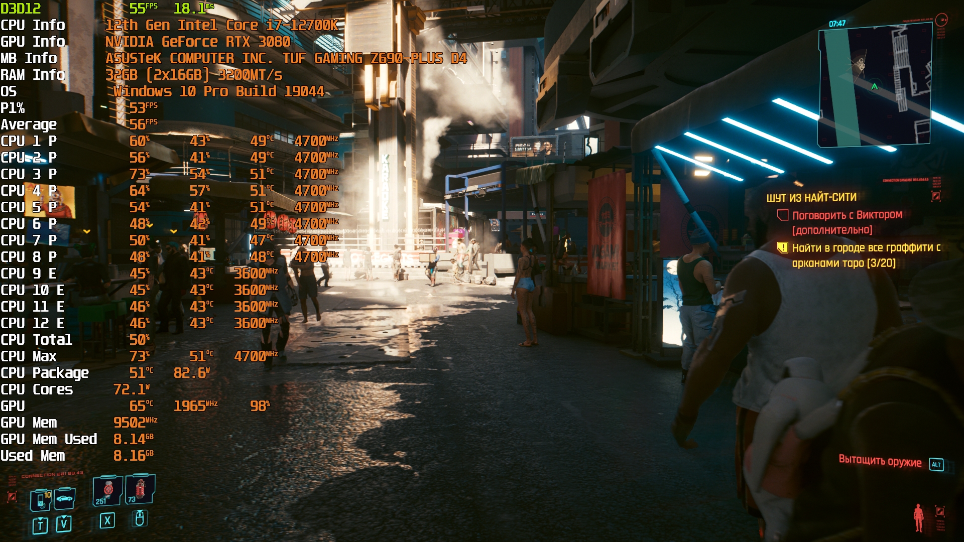

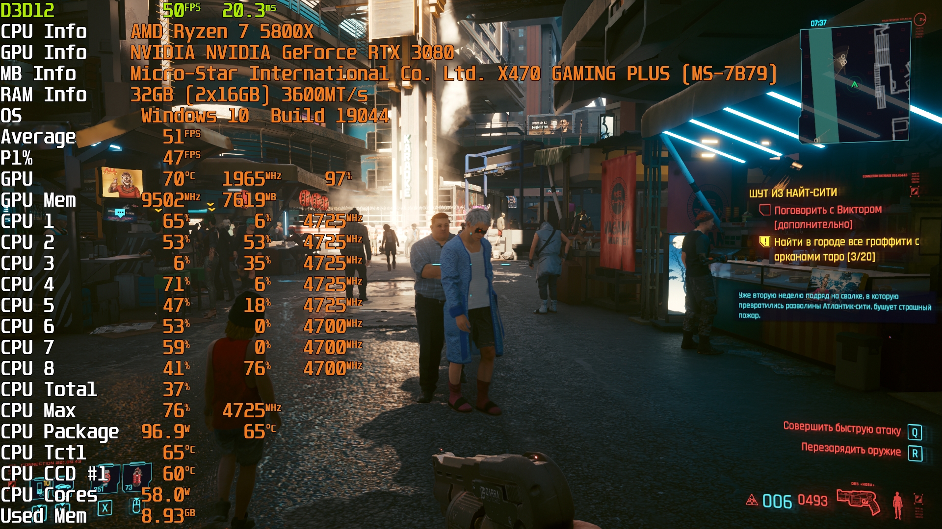

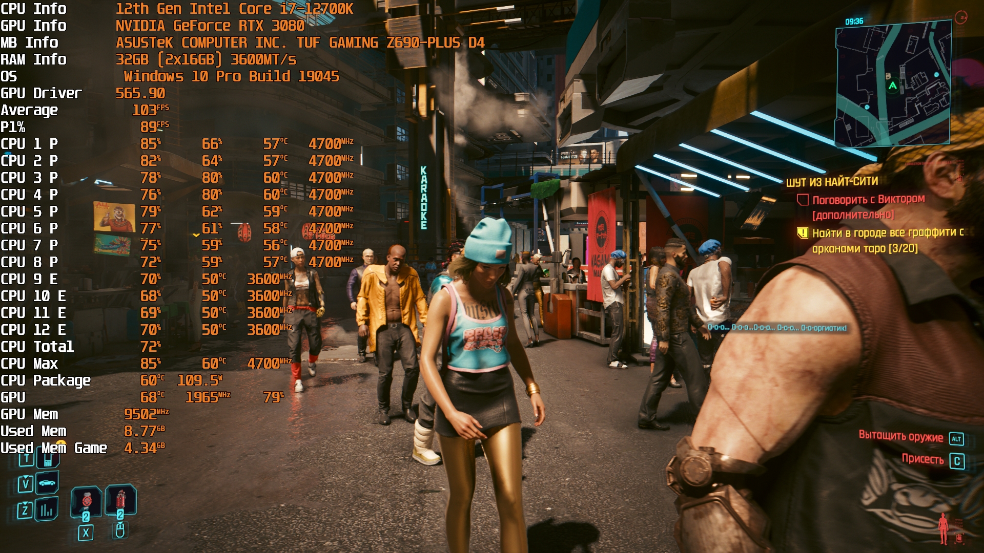

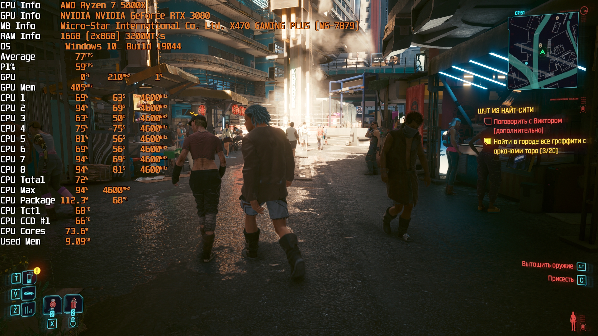

Cyberpunk 2077(GOG) v2.12 - Маленький Китай, 1080р/Высокие (на 900 об/мин). Плотность толпы - Высокая. Без трассировки лучей.
Температура окружающего воздуха - 22-23°С
Результаты тестирования

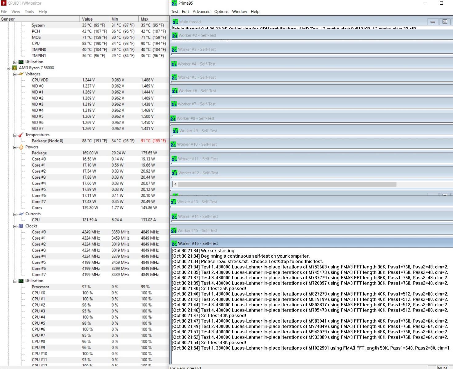

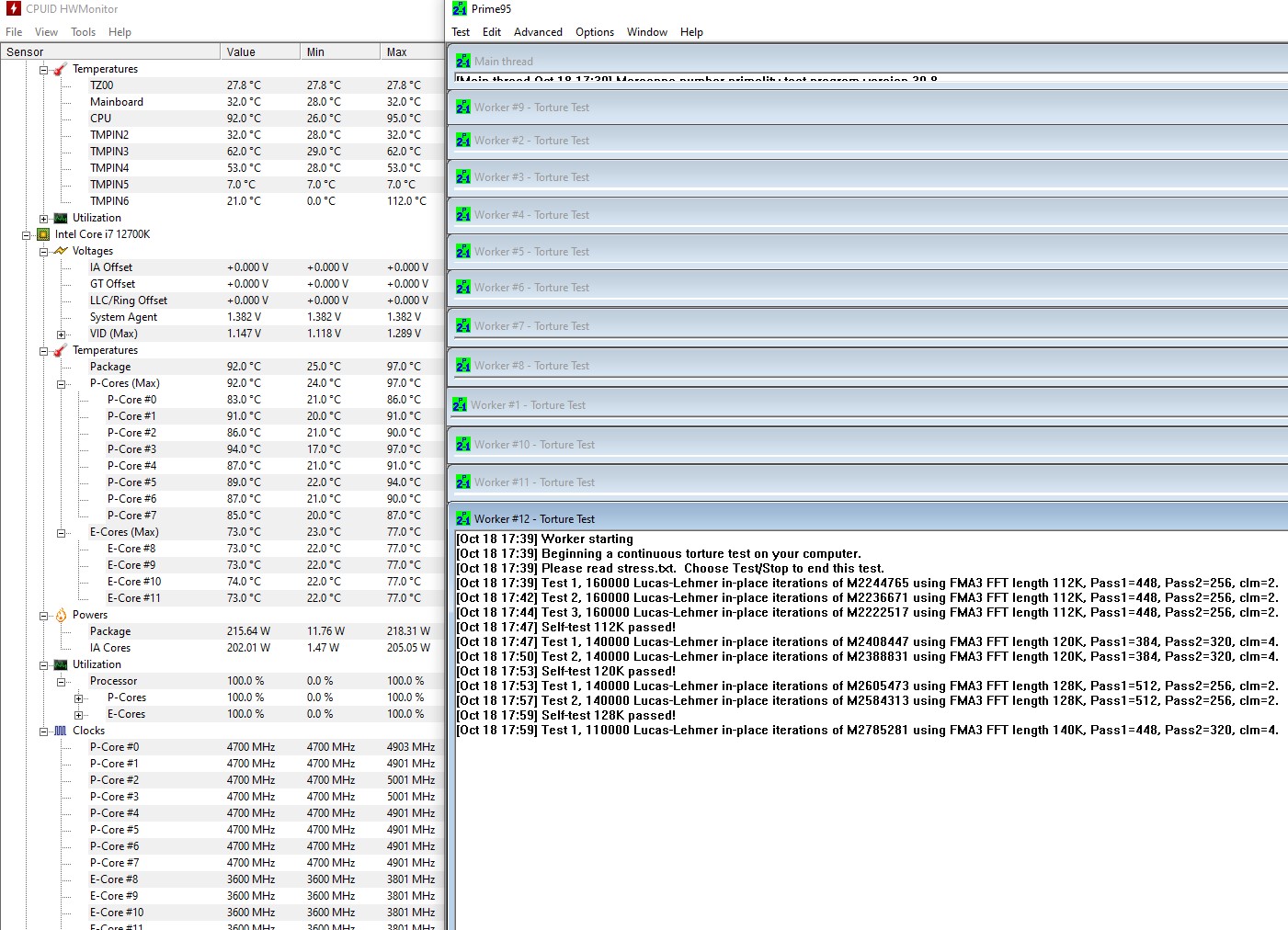

Prime 95
Frost Vortex 140SE, 215W+, 1600rpm
Frost Vortex 140SE, 215W+, 1200rpm
Frost Vortex 140SE, 210-215W, 1200rpm
Frost Vortex 140SE 170W, 1600rpm
Frost Vortex 140SE, 165W, 1200rpm
Крайне печальные результаты для подававшего надежды новичка. Он попытался себя проявить как суперкулер на платформе АМ4, но увы - соперники оказались сильнее.

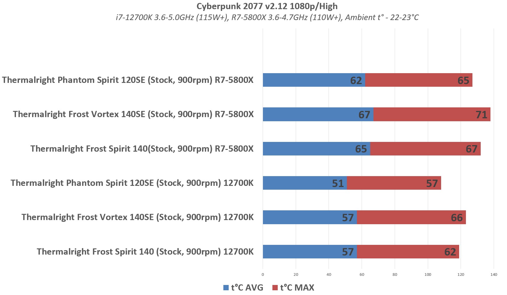

Cyberpunk 2077
Frost Vortex 140SE 900об/мин
Phantom Spirit 120SE 900rpm
Frost Spirit 140, 900rpm
Frost Vortex 140SE 900rpm
Frost Spirit 140 900rpm
Как мы с вами видим, не всегда новое может оказаться лучше старого. Иногда происходит с точностью наоборот.

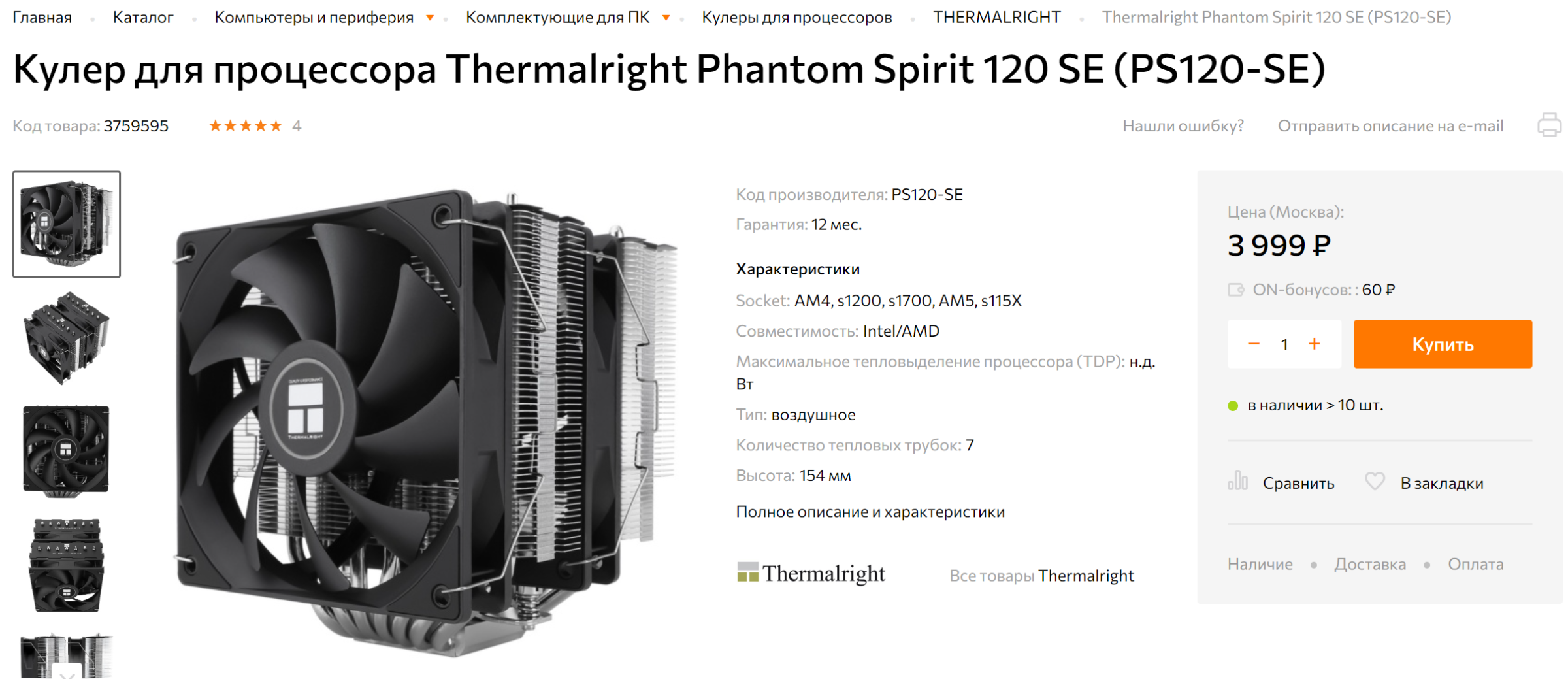

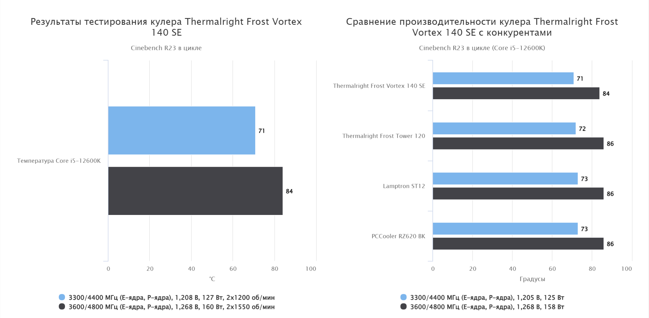

скрин с портала itndaily
Кулер за 5800-6500 для процессора с ТДП в 160Вт ? У нас - на Оверах, а также за рубежом выбор немного другой.
