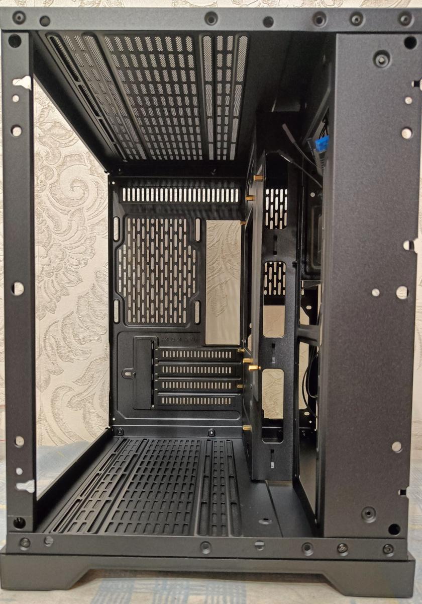

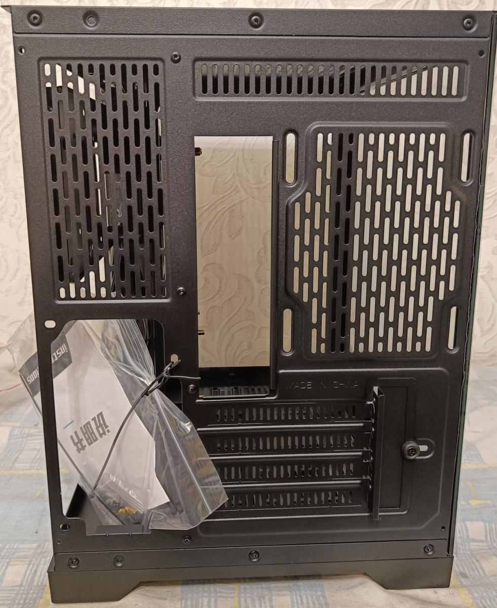

Да, перед вами двухобъемный корпус-аквариум.

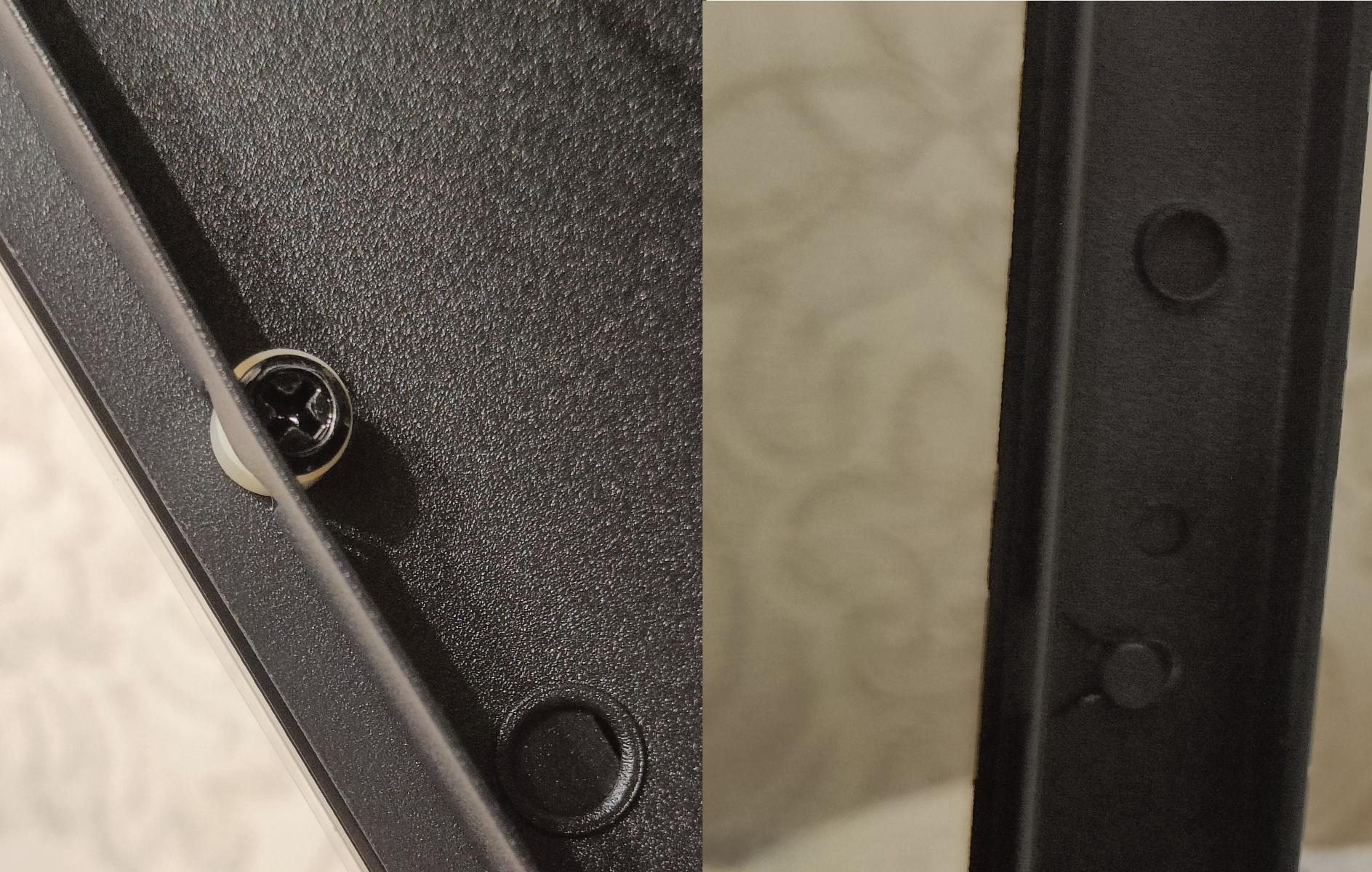

Обратите внимание, что винты имеют резиновую прокладку - это не только уменьшает шум, но также предотвращает срезание краски с корпуса и ослабление винтов.
В левую верхнюю секцию при желании можно установить 2х80мм вентилятора - для охлаждения накопителей.
Корпус под мАТХ/mini-ITX материнские платы.
У фронтального стекла был небольшой люфт - оно оказалось не до конца задвинутым в пазы.

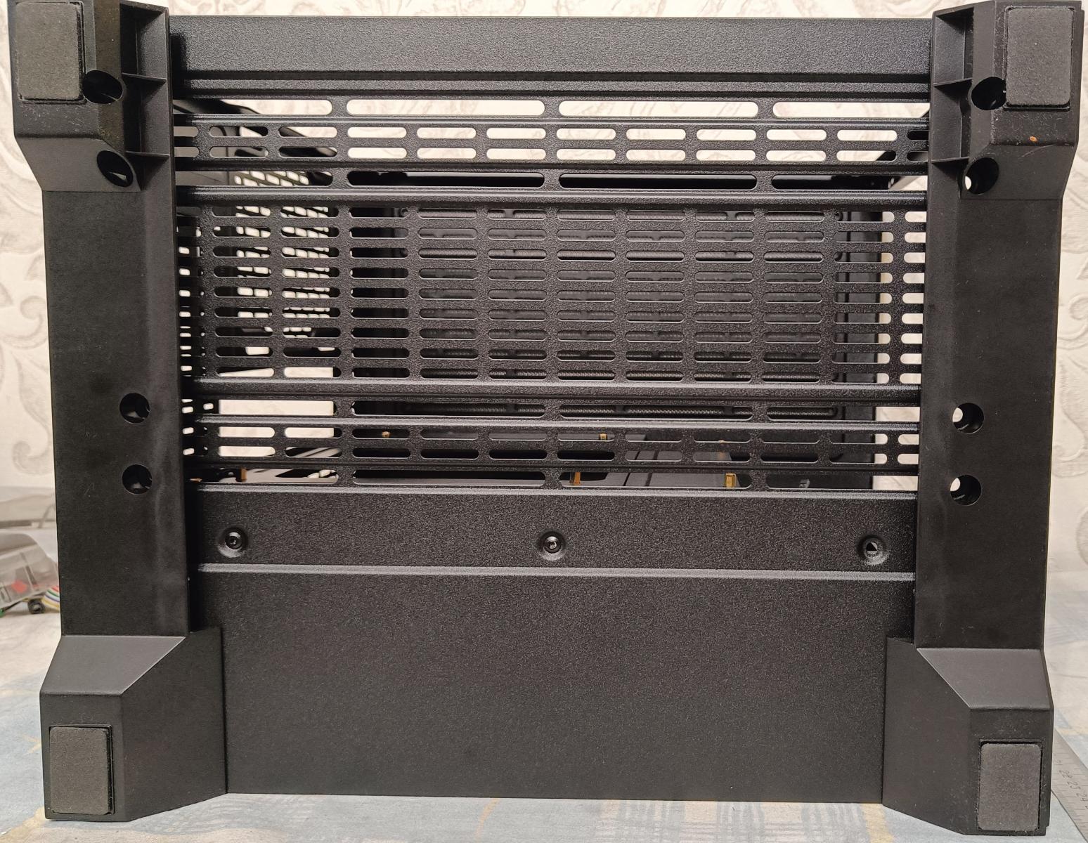

Отверстия в ножках - для удобства монтажа вентиляторов размерностью 120/140мм.
На заднюю панель и боковую стенку устанавливаются только 120мм вентиляторы. На верхнюю/нижнюю деки - 120/140мм. Высота цпу-кулера - 157мм.

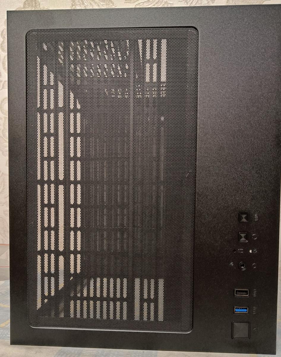

На панели разъемов помимо кнопок включения/перезагрузки также есть кнопка управления режимами LED-подсветки (хотя сейчас в большинстве корпусов для этого используют кнопку Reset). Информационные разъемы стандартные - USB 3.0, USB 2.0 и Mic/Audio.

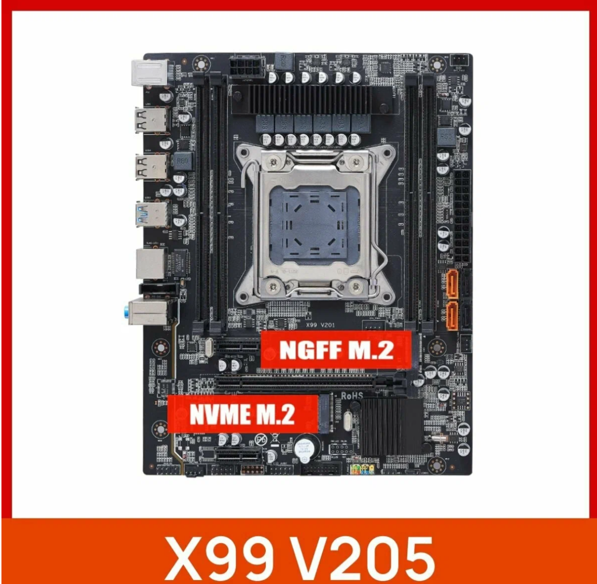

Материнская плата
Для сборки была найдена и приобретена самая скромная материнская плата формата мАТХ (если выбирать АТХ плату, то лучше торговаться за бренд-плату по цене в 8000-9000р, чем брать китай-плату). На плате уже прошит биос с настройкой таймингов оперативной памяти. Досталась она мне по цене 4-х пачек риса.
Замена №1 Первая материнская плата умерла при транспортировке. Как говорится - "гуано иногда случается", но для китай-МП внезапная смерть - это скорее привилегия. Поэтому срочно была заказана ее товарка.

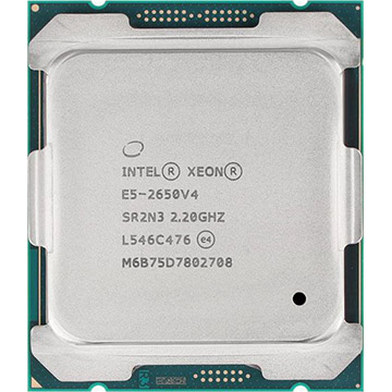

В качестве сердца был выбран Xeon 2650v4 на Broadwell-EP. "Но у него же 12/24 и низкая частота!!!" - возопиют некоторые наши читатели. Зато у него очень фкуссная цена - всего 1100 рублей ! И если отключить гипертрейдинг в настройках, то буст на ядра повысится. К тому же в играх решает не столько частота многоядир, сколько настройки вашей оперативной памяти и архитектура процессора. И еще подобные вопли могут говорить о том, шо данные люди никогда не собирали AGP-систему на Xeon X3363 и материнской плате Asrock 775 Dual-VSTA. Повторюсь - частота для процессора, это далеко не главное.

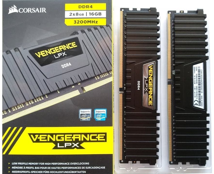

Оперативная память

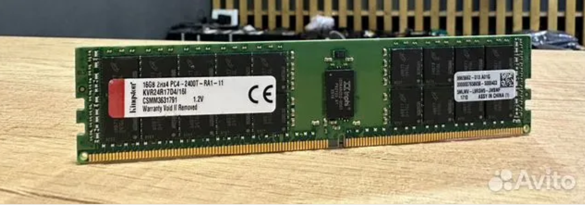

Также была найдена мною на великой Интернет-помойке и за очень ффкуссную цену! Да еще и на чипах Samsung B-Die.
Замена №2
Два модуля серверной KVR24R17D4/16 - для подстраховки от капризов китаянки.

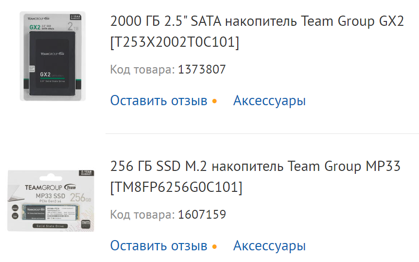

Накопители
А вот накопители в систему мы взяли новые, ибо никогда не знаешь, ЧТО тебе подкинут на барахолке.

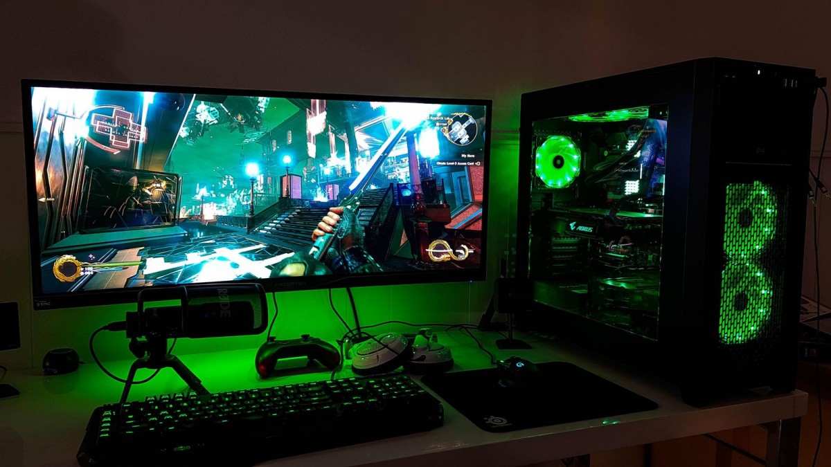

Сборка

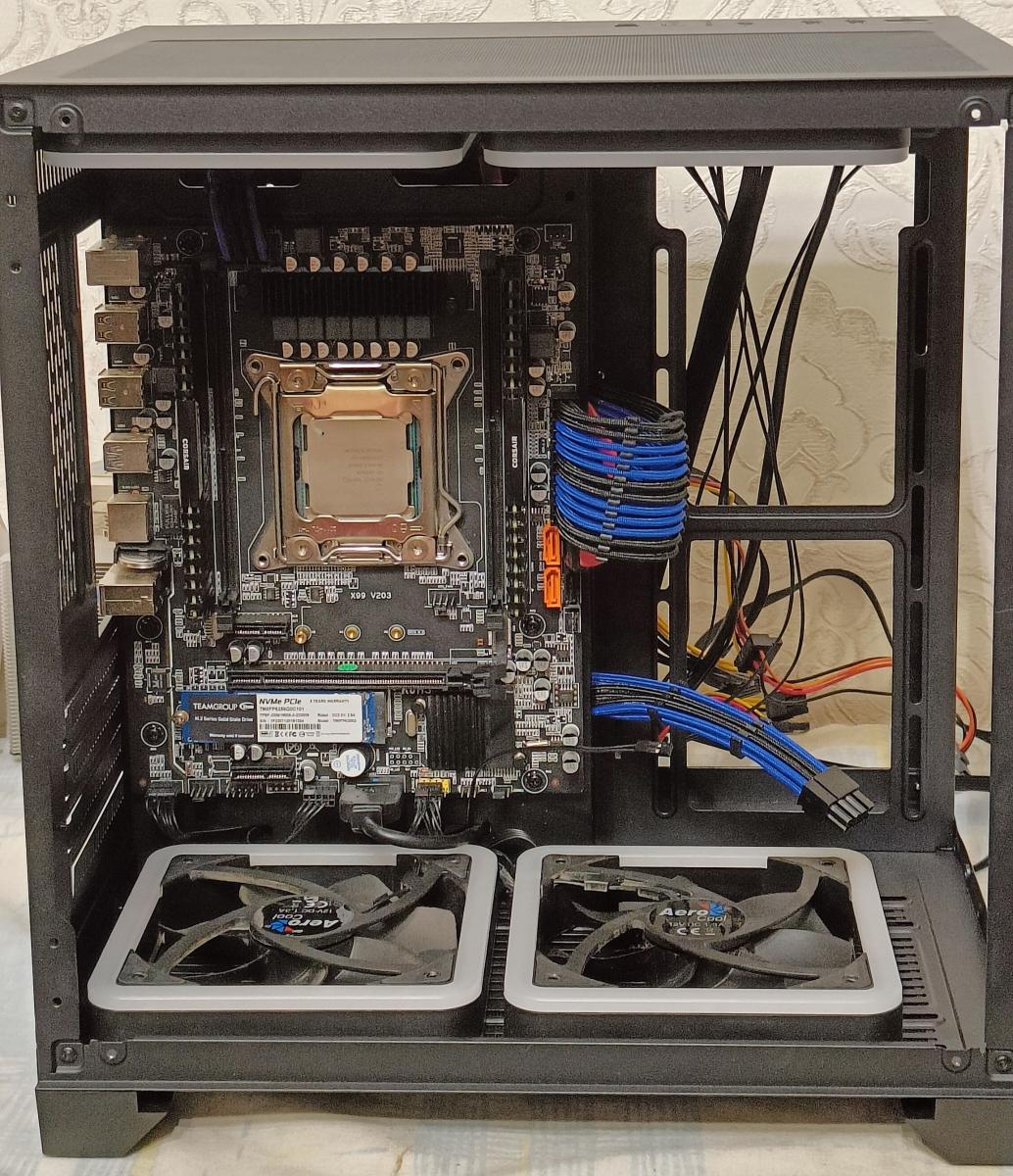

На верхнюю и нижнюю деку устанавливаем вентиляторы Аэрокул с подсветкой, ведь любой продвинутый пользователь из 5Б знает, что подсветка не только повышает фпс, но также снижает температуру комплектующих, повышает их разгонный потенциал и повышает статус ее владельца!
Отверстия в ножках позволяют нам зафиксировать наши вентиляторы без снятия этих самых ножек (что весьма удобно).
Затем монтируем блок питания и материнскую плату с уже предустановленными процессором, ОЗУ и накопителем М2. Проводим подключение разъемов передней панели.
Берешь в сборку бюджетный блох пытания - будь готов к страданиям с укладкой кабелей. Полумодульный блок стоит того, чтобы за него "переплатить".
