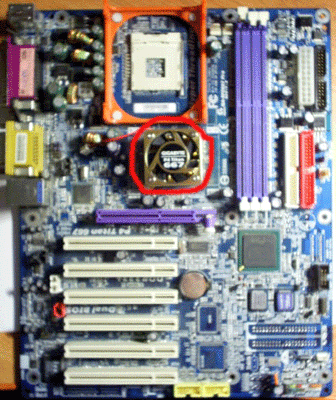

<br/>Мертвая ГИГА<br/> А зачем кулеру без дела там висеть когда ему можно найти приминение на рабочей в\к - ASUS 6600, а точнее на её HSI мосту.

Мертвая ГИГА

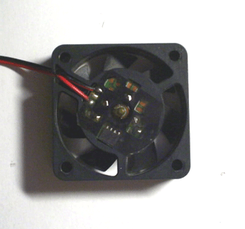

После демонтажа кулера выяснилось, что он не хочет заводиться, хотя и пытается. Но разве это проблема - отрываем с него наклейку (Titan......12V...), капелька машинного масла во внутренности, заплатку из скотча сверху и завертелся как миленький

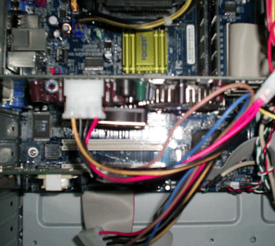

Вид в корпусе:
(кликните по картинке для увеличения)
В корпусе
Большое спасибо всем кто дочитал до конца. Критику и отзывы с удовольствием выслушаю в ЛС.
