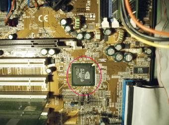

<br/>Первая моя модернизация заключалась в установке охлаждения на южный мост своей материнской платы. Однажды я совершенно случайно заметил достаточно сильный нагрев, более 70 градусов, южного моста, он есть на каждой матери и обычно расположен справа от PCI слотов.

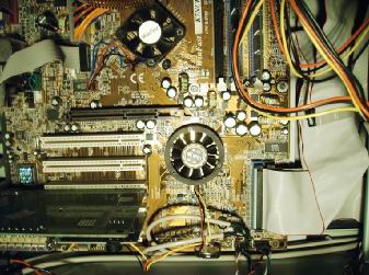

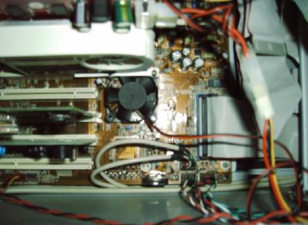

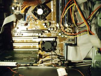

Покопавшись в своих закромах, я нашел маленький вентилятор и, сделав для него крепление, установил напротив моста.

Проработав некоторое время, он стал шуметь потому, как был достаточно старым.

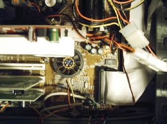

Пройдя по магазинам, я нашел ему достойную замену, а именно маленький кулер для старых видеокарт от Titan.
С обратной стороны радиатора наклеен термоскотч с помощью которого он крепится к чипу видеокарты.Вот что у меня получилось.

При установке и дальнейшей эксплуатации данный кулер обеспечил достойное охлаждение моего южного мостика.

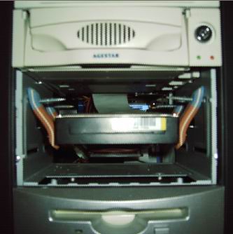

Следующий шаг в модернизации заключался в избавлении шума жесткого диска при обращении системы к нему. Такое часто встречается на старых жестких дисках, однако в моем случае HDD с момента покупки так себя вел. Мне даже не приходилось смотреть на светодиод системника чтобы определить работу HDD, я и так все прекрасно слышал.
В одной из статей одного такого же изобретателя я прочитал, что он вышел из положения, подвесив жесткий диск на резиновые ластики в своем системнике. Однако у меня возникла проблема в установке. Он подвесил HDD под корзиной, в которую вставляется жесткий диск (эта особенность некоторых системных блоков), в моем же системнике посадочные места расположены до самого низа.
(кликните по картинке для увеличения)
Мой системник
Подумав, какое то время меня осенила мысль закрепить жесткий диск в верхние посадочные места, туда, где стоят CD-romы.
Купив 4 длинных ластика я принялся за дело, вот что у меня получилось.
HDD
Проблема шума была решена.

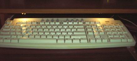

И, наконец, последний прорыв в области модернизации заключался в установке дополнительной подсветки над клавиатурой. Наверное каждый сталкивался с проблемой когда вечером, сидя за компом, приходилось пользоваться минимум освещения,да так что клавиатуру еле видно. Я решил эту проблему установив лампочки на 12 вольт внутри стола, чтобы свет падал на клавиши.
Лампы

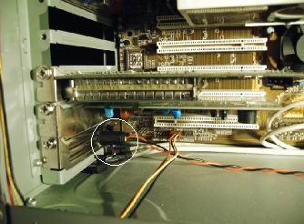

Напряжение для них я взял из блока питания системника. Установив разъем типа, тюльпан на заглушку сзади системника я подвел туда питание.
Вид внутри
Вид снаружи
Таким образом, в темное время суток все клавиши освещены и можно заниматься своими делами. К тому же под лампочкой с левой стороны я поставил маленькие китайские часы, чтобы ощущать реальность, когда играешь в игрушки.
