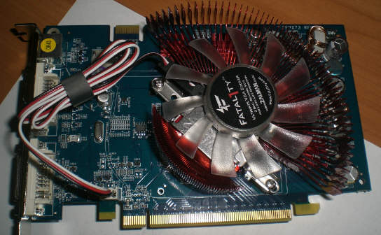

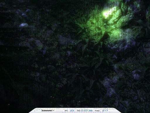

Примерно в первые же дни после ее покупки меня насторожило, что на частотах памяти выше 1410 (заметьте, это еще не 1500) появляются артифакты, поле которых все виснет кроме звука и через 10-15 секунд моник гаснет.

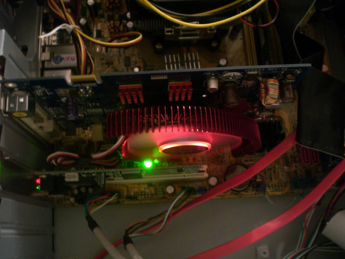

Был уверен, что проблема в охлаждении чипов памяти, поэтому в сервис центр ее не нес (фоток видухи со стоковым кулером нету... сорри). Потом я приобрел Залман фаталити 700 серии
Однако все те же артифакты появлялись теперь на частоте около 1475MHz. Карточку я все еще не нес им..
Потом провел В/М на память, дабы понять, может дело в напруге.. Изначаль было 2,00В я поставил 2,20В. И о чюдо, артифакты теперь появлялись на частоте выше 1500MHz!! Вы подумаете какое же это чудо? Разумеется это провал разгона памяти! Думал отнести ее, но.. блин.. Случайно сорвал одну наклейку с оборотной стороны видухи скотчем.. Нет гарантии теперь..
