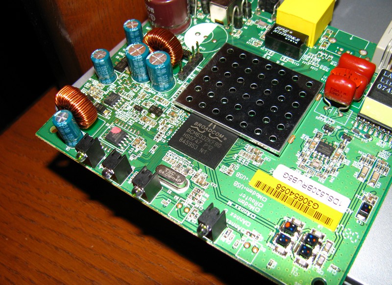

Как-то закончилась гарантия на мой АДСЛ роутер. И тут мне вспомнилось, как он сильно грелся первый месяц работы 24/7. Ну что делать?)) ,нужно смотреть во внутрь что ж там его так грело. Снял две резиновые ножки и открутил два винтика под ними. Легкий щелчок защелок корпуса и вот что перед нами:
<br/><img src="//st.overclockers.ru/legacy/v1/195394.jpg" vspace="3">
<br/><br/>Кажись все в порядке. Разбираем дальше….
<br/>И…. японский городовой!!!! Ужасссс!

<br/><br/>Хорошо все прожарилось то как. Нужно что то делать с этим.
<br/>Хмммм…
<br/>Ставить вентилятор??
<br/>Нет! Кому нужна эта пыль.
<br/>Будем делать пассив.
<br/><br/>Нашел радиатор от старого «НОНЕЙМ» блока питания.
<br/><br/>

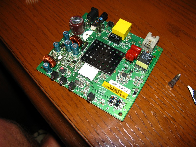

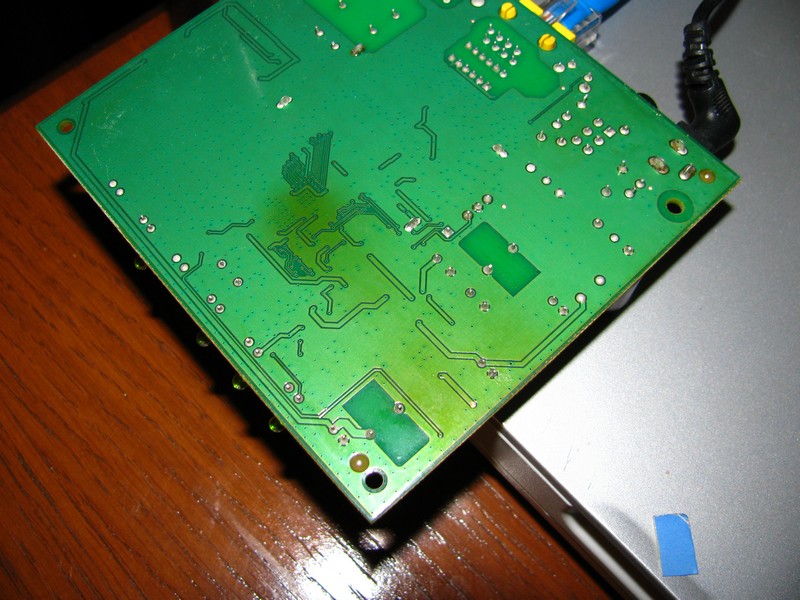

Хмммм…

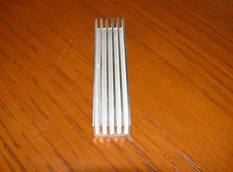

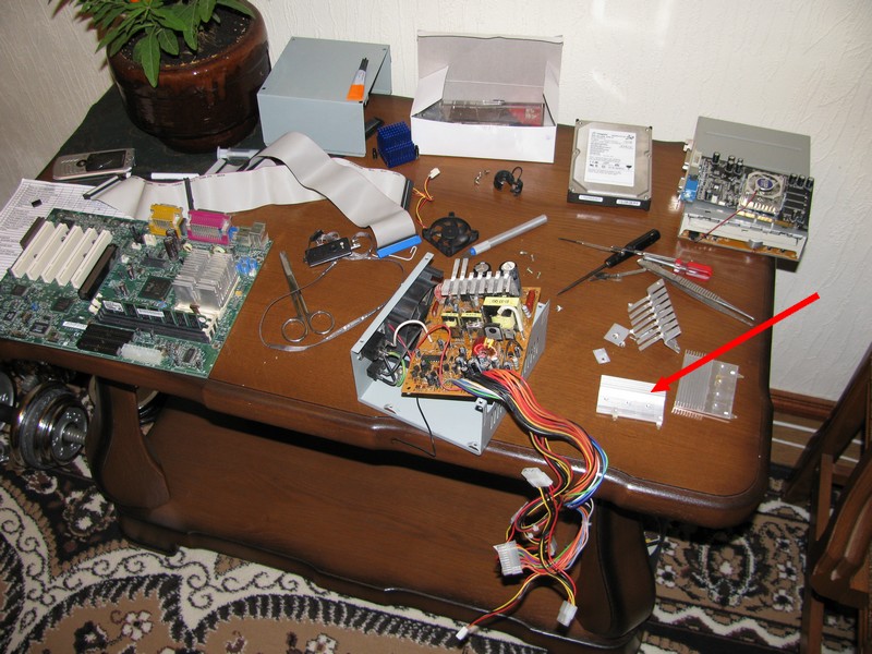

Отрезал ненужное и зачистил все наждачкой.
Встал на место как там и был)
Ну что ж, мажем все термопастой..

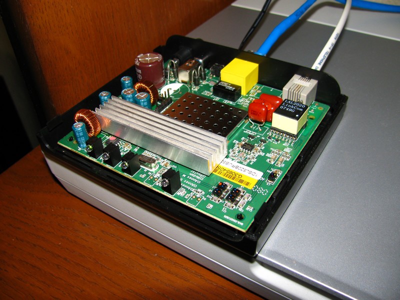

Ставим на место:
Как же закрепить??????
От черт…..

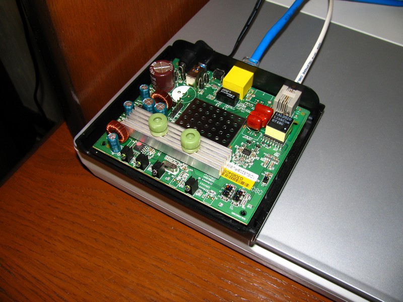

И вот она идея, простая до невозможности.
Ставлю резинки от старого СД-рома на радиатор, они какраз будут упираться в крышку ,прижимая радиатор.
Вывод:
Радиатор прогрелся буквально за пару секунд. Значит ЗАРАБОТАЛО!!!)
