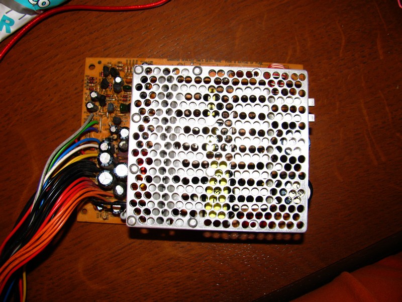

Как то меня угораздило попробовать какой температуры выходит воздух от БП моей торрент качалки. И был немного шокирован, поскольку воздух был очень раскаленным. Ну это понятно почему
я поставил низкопрофильный 80мм вентиль на 5вольт на обдув, и с теми радиаторами что стояли на БП этого недостаточно

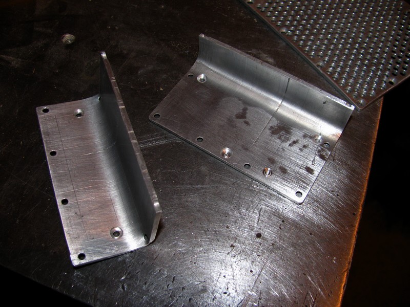

Решено было сделать свой радиатор из листового алюминия.
Вырезал две заготовки и согнул их буквой Г:

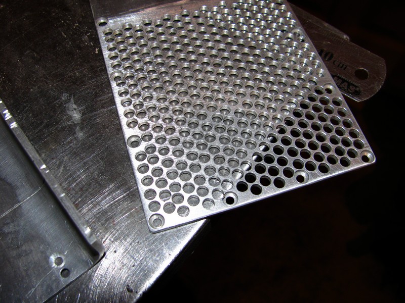

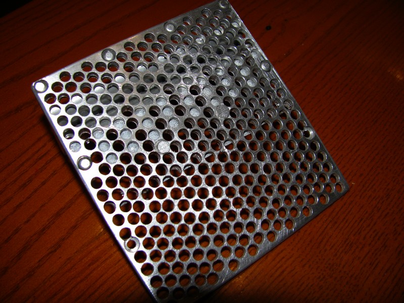

Вырезал еще одну пластину и насверлил в ней отверстий:

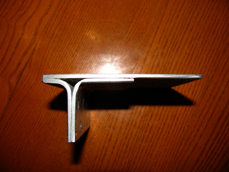

Все эти три части соединил заклёпками через термопасту:
Вышла такая вещь:
С установкой на сам БП не обошлось без нюансов. По скольку радиатор полностью перекрывал доступ к винтам пришлось сначала намазать транзисторы термопастой и прижать к радиатору, чтоб позначить место отверстий.
Резьбу нарезал метчиком под М3. Транзисторы пришлось выпаивать и впаивать уже прикрученными к радиатору.
Вот что вышло:
После этой доработки воздух стал градусов так на 40, а было гдето 60-70
(звените за приблизительность, но термопары нет)

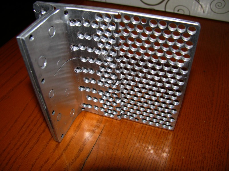

Вышла такая вещь:

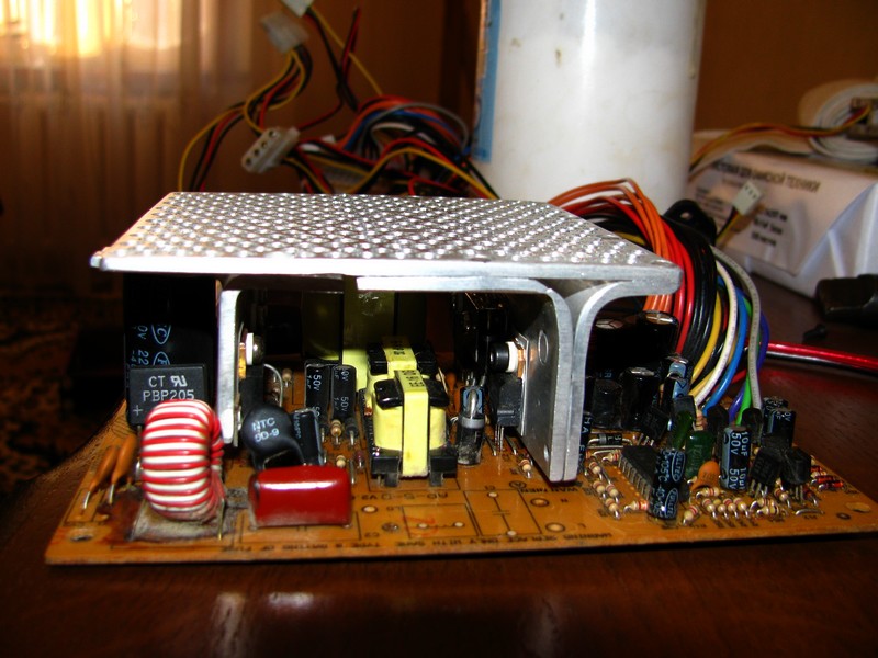

Вот что вышло:
