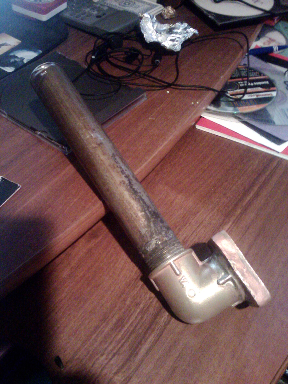

<br/>Испытывая трудности с металлом, пришлось делать стакан из того, что было:
<br/>- медная пластина размером 80х60х15мм, вытащенная моим другом из какого-то трансформатора
<br/>- бронзовый уголок, диаметр 25мм
<br/>- латунная трубка, длина ~200мм, диаметра 25мм

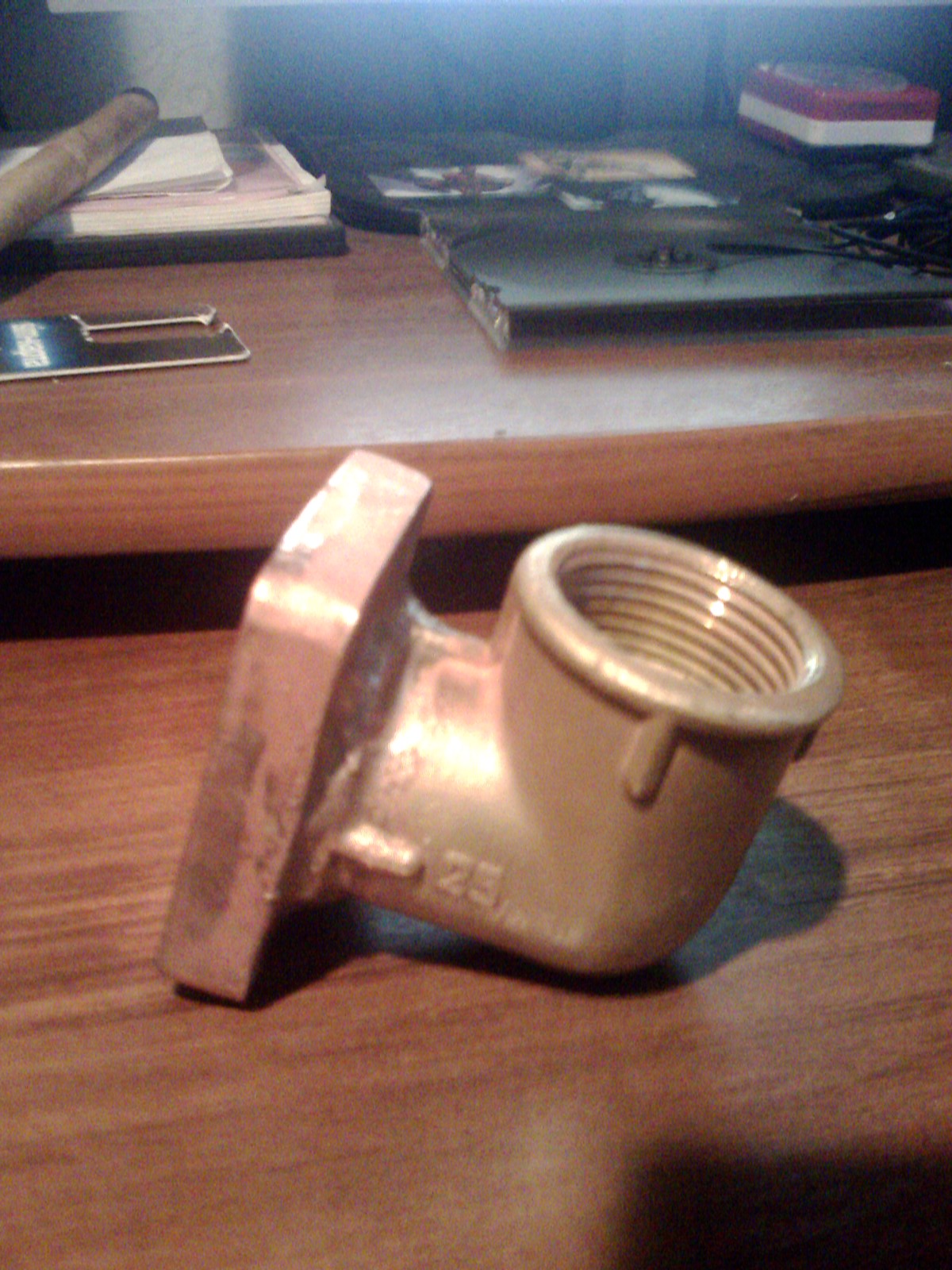

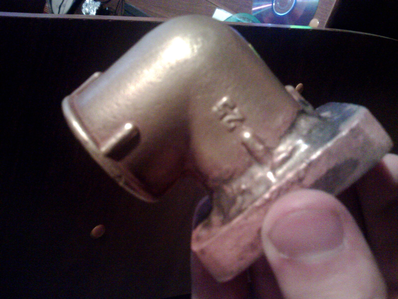

Сам процесс пайки происходил в ремонтной мастерской, специализирующейся на ремонте холодильной и другой бытовой техники. За работу отдал 100 руб. Решил обратиться к специалистам, т.к. моя горелка изрядно барахлила, не было припоя, да и времени…
(кликните по картинке для увеличения)
Качество пайки
Основание стакана
Основание стакана не имеет каких-либо конструкторских изысков: в центре медного бруска имеется небольшое углубление, вокруг которого расположено припаянное кольцо (от медной трубки), на нём имеется несколько пропилов.
Крепление сделаю из обычной ДВП-шки, болтики нарежу сам, изолировать буду двумя слоями термофлекса, а вокруг основания – k-flex (то, что осталось от изоляции процессора).
В общем стакан получился "не айс", но на первое время - то, что нужно
