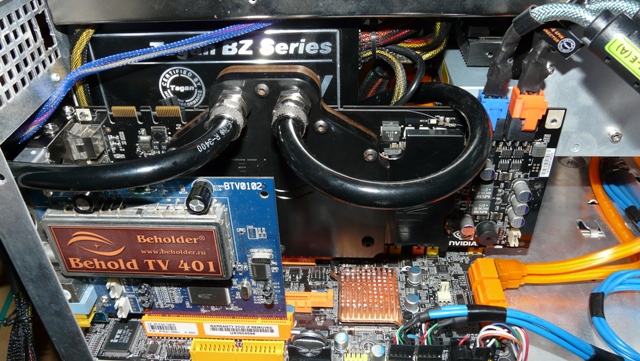

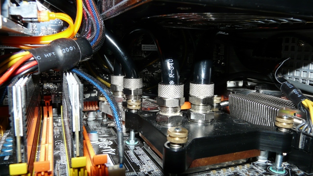

установил ватеры на процессор и мост, немного мороки с кабелями и практически вот оно счастье.
(кликните по картинке для увеличения)

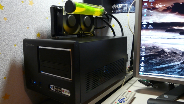

общий вид
но заправлять систему было не очень удобно. В общем, пара сигарет и чашка кофе и в голове родилась мысль которая через полчаса оформилась в :
Суга 3.0
Будет и 3.1 когда придет ватер на 4870х2, но это уже другая история.
Легкость заправки и тишина - вот что особенно понравилось, все таки 3 120-ки это тише чем 5.
Вид у компа конечно спорный, но мне Оооочень нравится
Вот такой НТРС вышел, всю критику прошу СЮДА
