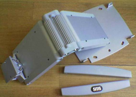

Итак, представляю вам SMS FLATSCREEN WL 3D Light Silver:
Технические характеристики
•Соответствие стандарту Vesa 75x75/100x100
•Максимальная нагрузка 15кг
•Наклон экрана: +/-25
•Поворот экрана: +/-90
•Расстояние от стены 80мм (в сложенном состоянии),
380 (в полностью выдвинутом состоянии)

Некоторые интересные стороны кронштейна:
(кликните по картинке для увеличения)
