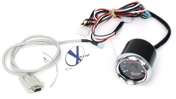

<br/><br/>Недавно, совершенно случайно, я обнаружил в сети ссылку на Xoxide.com. Там я нашел обзор продающегося там тахометра для компа и софт для него. Софт я скачал, а покупать устройство смысла не было(цена, не присылают в Россию)
<br/><br/>Фото1
Фото1
(кликните по картинке для увеличения)

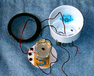

. Установил софт. Врубил. И... Ничего. Подключено верно, но не работает. Нашел в сети схему тахометра и понял в чем дело. А дело во входном делителе напряжения. Делитель делит входное напряжение примерно на сорок. Если порт выдает импульсы амплитудой около 12 вольт, на схему тахометра попадает 0,3 вольта, что явно недостаточно.
Пришлось разбирать тахометр, что оказалось довольно хлопотным мероприятием. Для разборки корпуса необходимо аккуратно разогнуть отверткой бортик хромированного кольца. А потом разобрать. Что и было сделано. После чего я подпаял провод к аноду диода Д803, сразу после делителя на резисторах R1,R2( см. схему) Так же я подпаял два провода прямо к клеммам миллиамперметра, для возможности последующего подключения прибора как «индикатор НDD» С 1983 г. несколько изменена схема входной части тахометра (до конденсатора C4). Новый вариант входной части показан на рисунке слева от основной схемы тахометра. Согласно этой схемы я и отключил R1, R2.
Фото3
3
Фото4
4
Фото5
6
После этой небольшой модернизации все заработало как надо. Смотрим фотографии. Панель не готова, поэтому некий беспорядок в проводах
Фото1
Фото3
3
Фото4
4
Фото5
6
