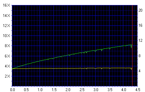

Теперь на очереди перезаписываемые DVD.
Итак, диск DVD-RW 4x Samsung Plextor был записан за 14 минут 40 секунд. Объем помещенной информации составил 4293 мегабайта. А верификация пройдена за 10 минут 28 секунд. В данном случае все прошло без казусов, достаточно гладко и получили вот такой ровненький график.
(кликните по картинке для увеличения)
Transfer Rate
Start3.40x
End8.08x
Average6.05x

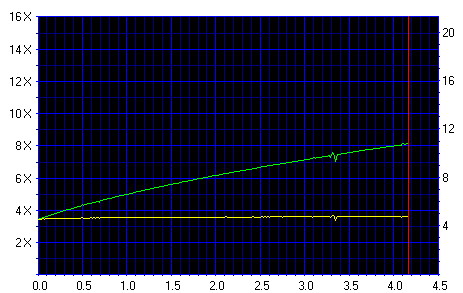

На диск формата DVD+RW 4x компании smartbuy ушло 15 минут 37 секунд, но записывали мы туда 4450 мегабайта дистрибутивов с мелкими файлами. На верификацию ушло 12 минут и 12 секунд. В этом случае работа прошла тоже гладко, смотрим график чтения.
Не такой ровненький как в случае с форматом –RW, но тоже неплохо, хотя в целом скорость чтения чуть выше.
Transfer Rate
Start3.41x
End8.19x
Average6.11x
TypeCAV
