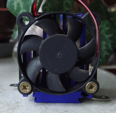

<br/><br/>1. Давно просилось активное охлаждение на северный мост MB. Сначала хотел просто на родной радиатор поставить вентилятор. Но отодрав его (с трудом, надо заметить) и рассмотрев поближе - отказался от этой идеи. Уж очень мала площадь поверхности радиатора. В загашнике нашелся давно купленный и неиспользованный кулер Zalman ZM-NB47J. Вообще он предназначен для пассивного охлаждения, но я придумал как к нему прицепить подходящий вентилятор. Благо такой имелся от старой видеокарты или чипсетного кулера. Поскольку сверху крепить было неудобно, прикрепил его сбоку:
(кликните по картинке для увеличения)
