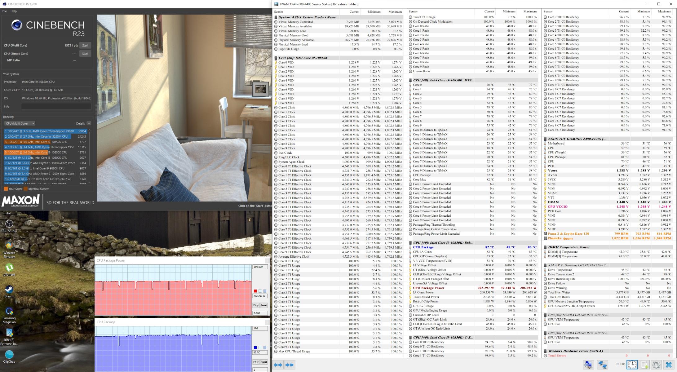

Не плохо, отпечаток ровный, можно продолжать. Запускаем первый тест - Cinebench R23
Что имеем по итогу? В пике 85C', в среднем 83C'-84C'. При этом процессор выделяет практически 200Вт тепла. При 1000 об/мин результат вполне хороший.

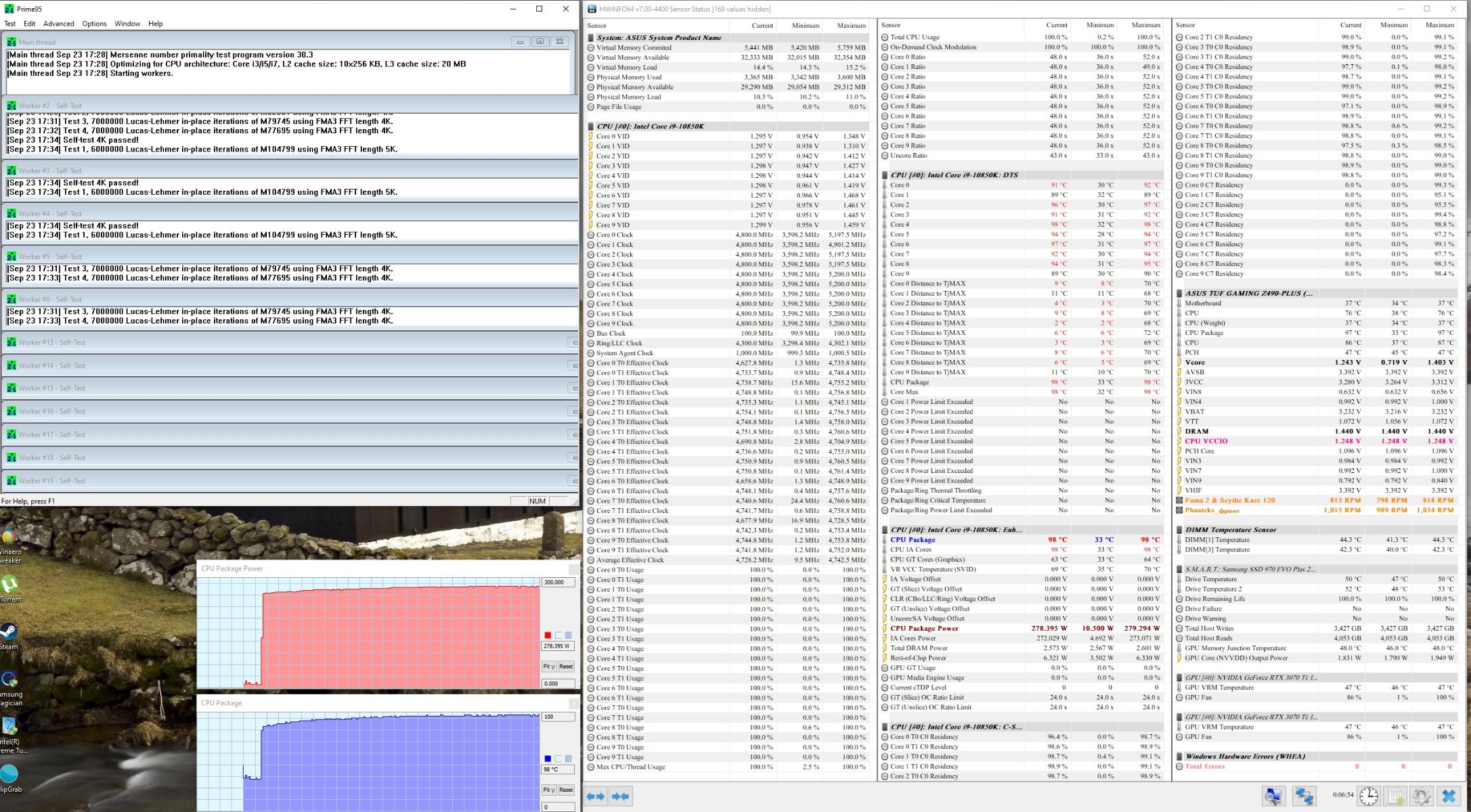

Посмотрим, что нам покажет тест Prime95 при таких же условиях.
Однако, здравствуйте. В пике уже имеем 98C', что довольно горячо 🔥 🔥 🔥 Но и 278Вт-280Вт уже довольно не мало для процессора в стоке. Но это задачи довольно специфические, давайте вернёмся к более реальным нагрузкам - игры.

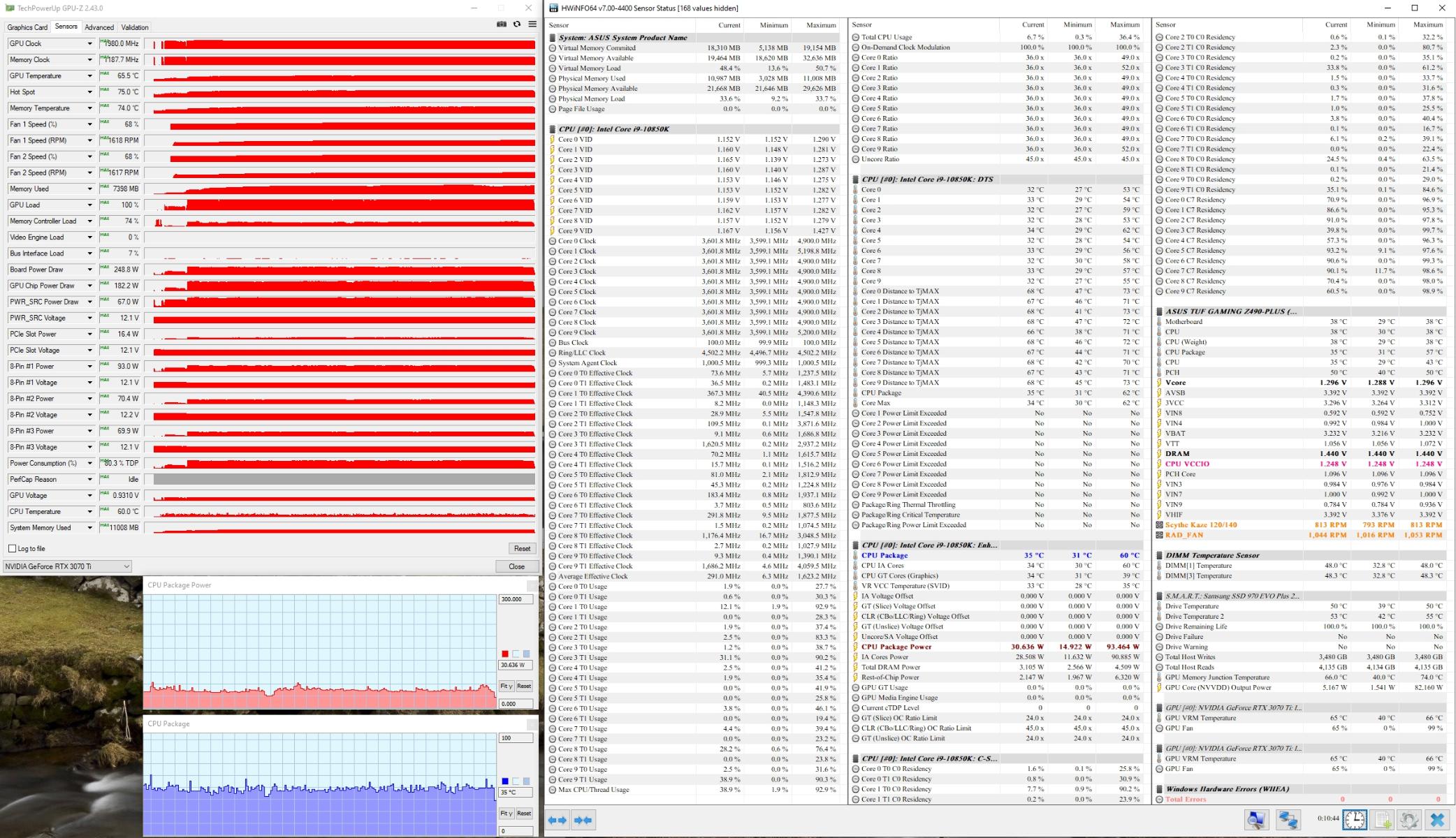

Отошли от шока и жары, и первым на очереди будет FarCry 5.
Ну что ж, процессор здесь явно прохлаждается ❄️
Температуры довольно хорошие, в пике 68C', в среднем во время игры температура держалась 45C'-50C'. Кстати, с Fuma 2 эти показатели были примерно на 12C' выше.
Отправляемся на битву с зомби - Days Gone.
Сильно тут ничего не меняется, температуры держатся примерно в тех же рамках. Даже намёка на перегрев нет.

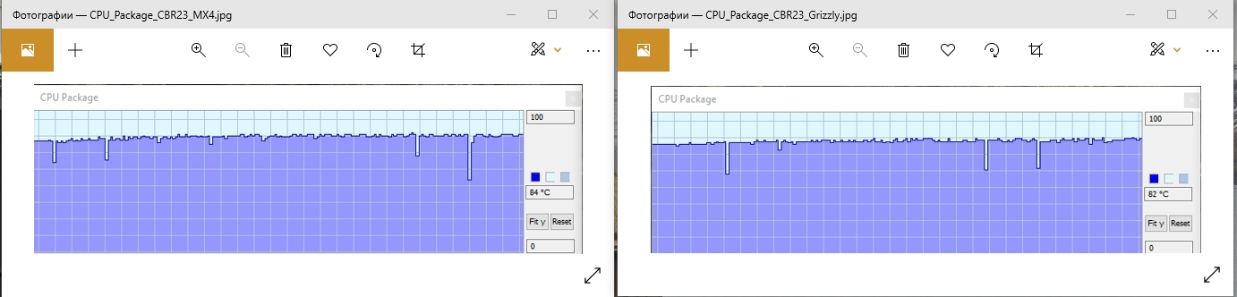

И уже здесь виден результат. Да, тут, конечно, не пропасть в температурах, но давайте сделаем вот так:
Если этот график прочитать более детально, то станет понятно, что средние температуры стали заметно ниже. Если по пиковым разница достигла 2C-3C', то по средним значениям она достигает уже ~4C'. Но, надо отдать должное, в рамках температур, что не доходят до отметки троттлинга тут полный порядок, однако в уме запас в 4C' всегда полезно держать. Что ж, давайте запустим Prime95

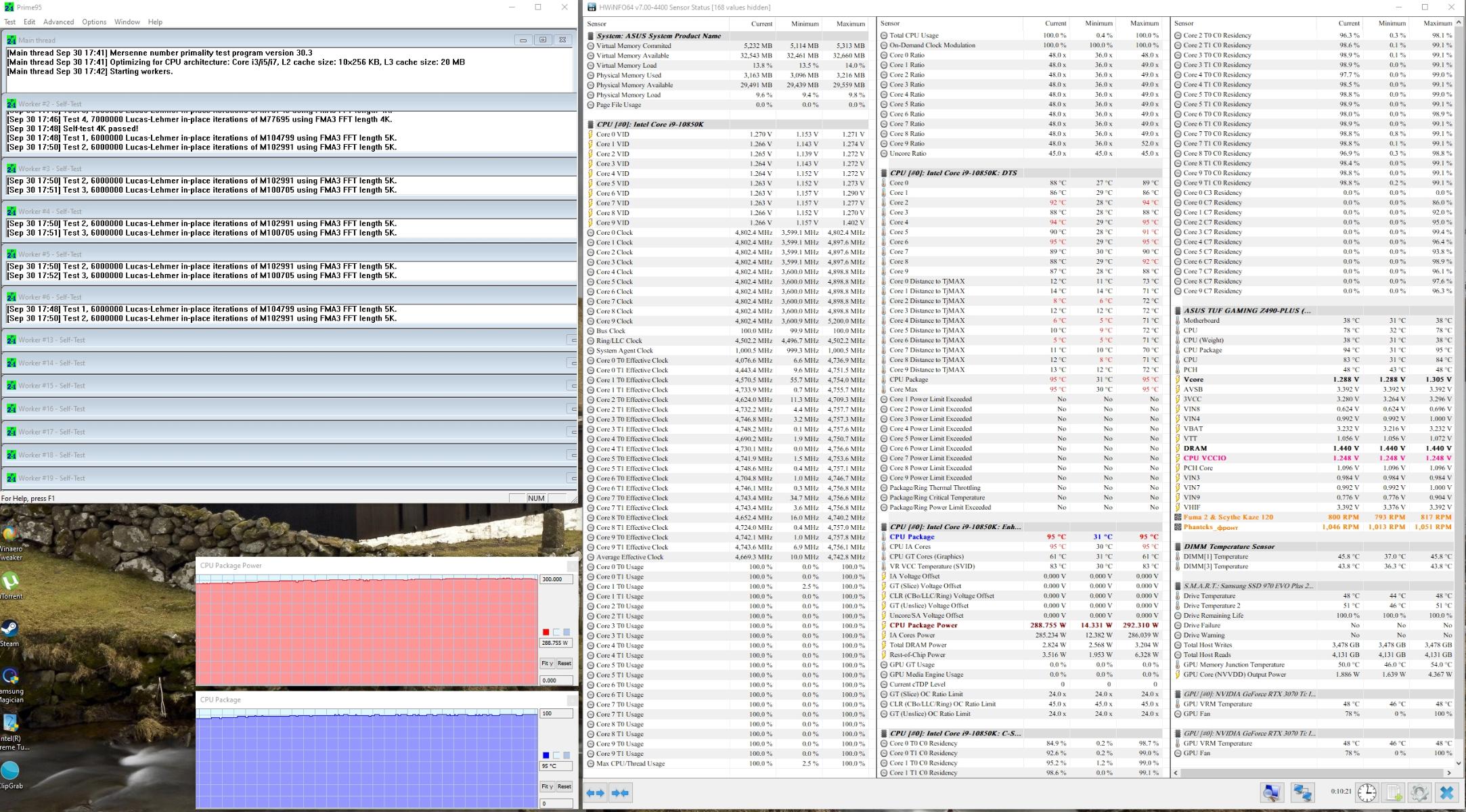

И вот тут нас ожидает как раз приятный сюрприз в этом запасе. Дело в том, что при подходе к отметке 100C' процессор начинает сбрасывать частоты, в случае с пастой Grizzly (помним про запас) до этой отметки относительно далеко, чем в случае с MX-4. Но оставим наши грелки и запустим игры.

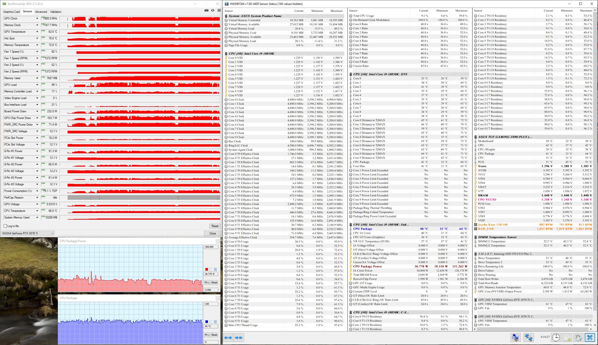

FarCry 5
И Days Gone
Никаких сюрпризов, разница в 3C'-7С'. В случае с Days Gone разница составила уже более внушительные значения. Если сравнить график CPU_Package, то станет видно, что в этой игре в случае с MX-4 он расположен заметно выше, да и во время игрового процесса средние температуры были заметно ниже, чем в случае с термопастой от Arctic Cooling.
