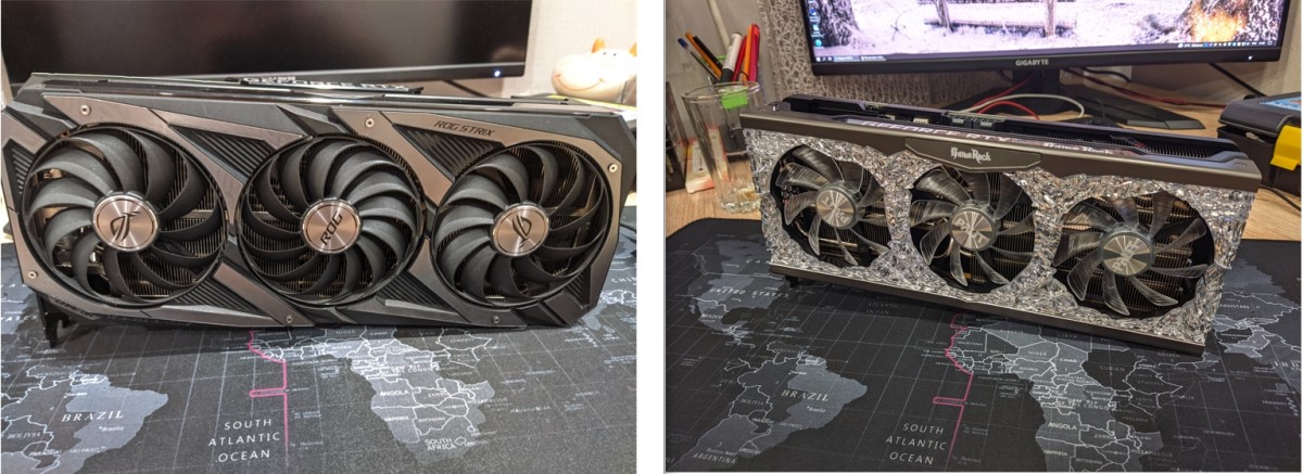

✔️ Внешний вид, конструкция системы охлаждения и печатной платы.
Сравнивая две видеокарты по внешнему виду, держа их в руках, создаётся впечатление, что Palit GameRock делали для любителей брюликов (привет "Большой куш") и по принципу "лишь бы сделать", а как она работает - вопрос другой. Asus в этом плане выглядит более сдержанно, однотонный цвет, всё это производит впечатление, что карту сделали для того, чтобы ей пользовались, а не разглядывали в системнике.
Да, фломастеры на вкус и цвет тоже разные, кому нравится красный, а кому-то зелёный, тут единого мнения не будет. Но как по мне, внешне Asus выглядит более завершённой. 🤔

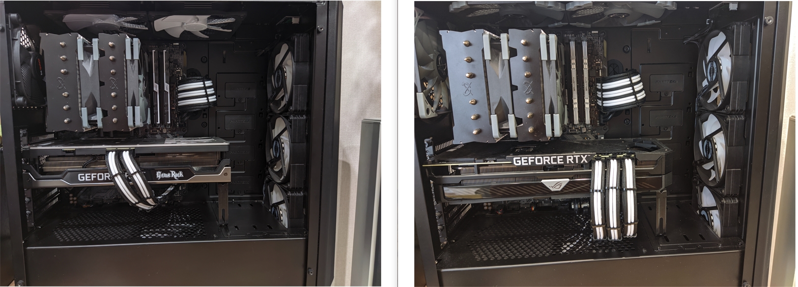

Ещё одним плюсом в её сторону можно отнести удачное и более привычное расположение коннекторов дополнительного питания - они с краю. Плюс, удобный светодиод, сигнализирующий нам, если вдруг мы решили, что для аппетитов карты достаточно подключённых двух коннекторов.
Такое расположение проводов в моём случае является наиболее практичным и эстетичным вариантом, когда их не нужно тянуть через половину корпуса, а сразу вывести и подключить.

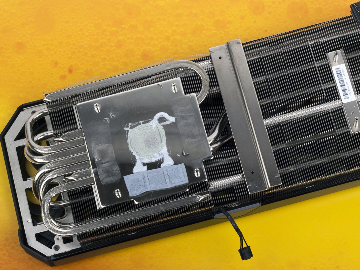

Дело в том, что у Palit GameRock она состоит из двух частей, которые отвечают за свой "сектор" охлаждения, так сказать - зона ответственности.
У Asus Strix - это единый радиатор.

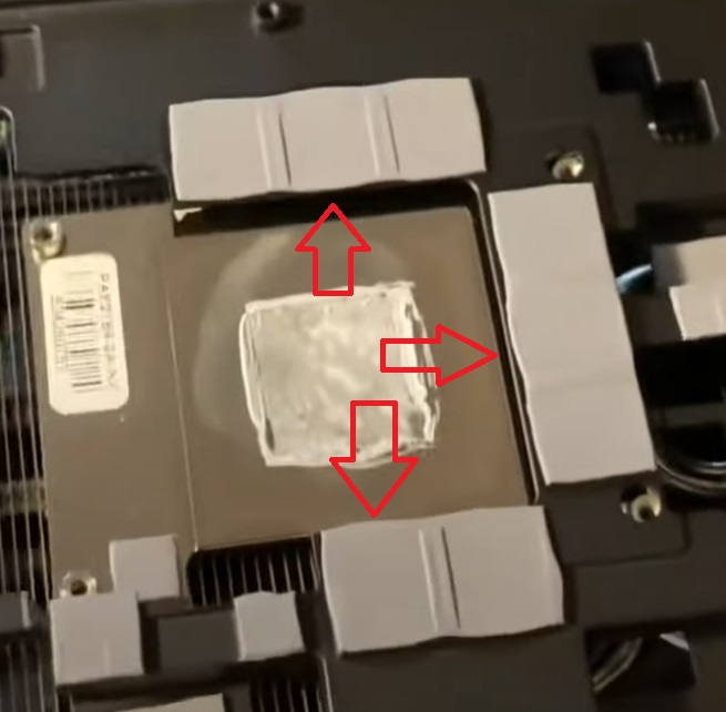

И вот тут всплывает один из самых главных минусов в этом противостоянии - это конструктивное исполнение или, иначе выражаясь, конструктивное взаимодействие этих двух частей (про GameRock пишу, если кто не понял). Итак, есть пластина, она металлическая, имеет небольшое оребрение и отвечает она за охлаждение чипов памяти:
"Так это ж хорошо" - скажите вы и отчасти будете правы, но не в данном случае.
Проблема заключается в том, что данная пластина никак не контактирует с основным радиатором и её потенциала не хватает для отвода тепла от 8 банок горячих чипов GDDR6X.
Вентиляторы же охлаждают! В теории да, но воздух, пронизывая рёбра радиатора, который нагревается от чипа, до пластины доходит уже тёплый. Что мешало инженерам Palit это скомпоновать в единую конструкцию - непонятно.
Поэтому сам радиатор охлаждает только чип. И тут надо отдать должное, он отлично справляется с отведением тепла.
У Asus же единым элементом охлаждения чипов памяти и GPU выступает радиатор:
Забегая вперёд скажу, что с этой задачей он справляется так же хорошо. Об этом будет ниже.

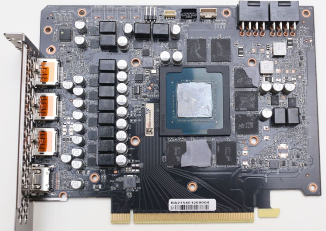

Если вы вскроете GameRock и Asus Strix, то отличия можно увидеть невооружённым глазом:
Печатная плата Palit:
И печатная плата Asus:
Для наглядного сравнения отличия в подсистеме питания я постарался скомпоновать всё в небольшую таблицу:
К сожалению, информации про сборки в составе VRM у Asus Strix я найти так и не смог. В принципе, если PCB её от старшей сестры в лице RTX 3080 отличается только урезанным количеством фаз, то можно предположить, что в VRM RTX 3070Ti применяются те же транзисторные сборки DrMOS CSD95481RWJ (Texas Instruments), рассчитанные по 60A каждая, что используются в RTX 3080.
В данном случае уже видна разница в силовой части наших видеокарт и снова не в пользу Palit GameRock.

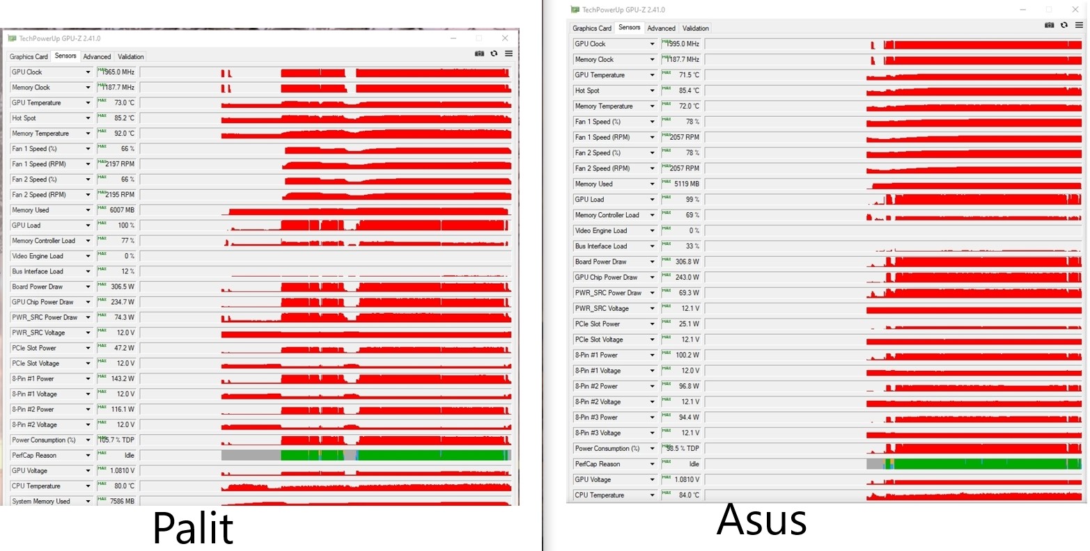

Как всегда сравнение начинать будем со стоковых параметров. Т.е., те параметры, какие были установлены с завода и доставленные к нам в коробке.
Metro Exodus
Ну что ж. Вот тут и вылезают конструктивные отличия в системе охлаждения видеокарт этих вендоров.
Первое, на что обращаешь внимание - это температуры чипа и памяти. В случае с GameRock - 73C' и 92C' соответственно. Если с первым можно жить, ведь у Asus Strix не намного и меньше - 71C', то вот с температурой чипов памяти я мириться уже не хотел. Более того, такие температуры задаются при довольно высоких оборотах вентиляторов: 2197 об/мин, что составляет 66% оборотов. Это шумно, друзья 🔊 🔊 🔊
В случае ж с Asus температура памяти составляла всего 72C' и это при 2057 об/мин, что составляет уже 78% оборотов. Нет, это не тихо. Вентиляторы тоже слышно довольно отчётливо. Однако тут следует упомянуть одну тонкость. Дело в том, что шум от вентиляторов на GameRock сопровождался каким-то еле еле уловимым гулом, в то время как у её оппонента это был шум от потока воздуха и он не так раздражает.
Внимательные читатели уже заметили, что GameRock в отличии от Strix'а не упирается в PL и наверняка скажут: "Ну так оно и понятно. поэтому и такие температуры, если бы не эти 105Вт, а 98Вт (Asus Strix), то было бы намного ниже". Возможно, вы правы и эти 7Вт разницы отбили бы разницу в ~20C' на чипах памяти и температура GPU была бы куда ниже и скорость вертушек была бы тоже ниже 🤭 , но, повторюсь, мы рассматриваем вариант "из коробки", когда работает принцип "Поставил карту и Слава Богу, что работает".

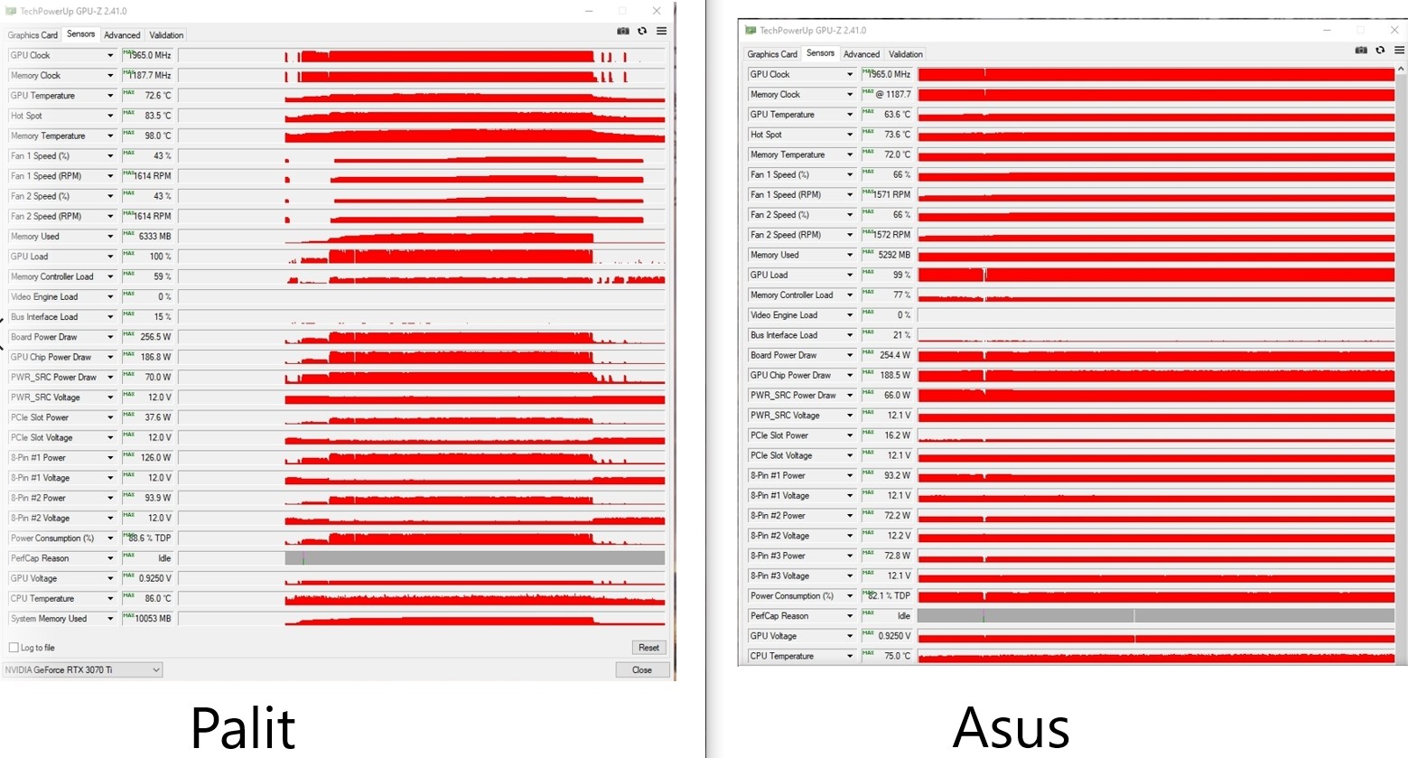

Особо комментировать тут нечего, поэтому давайте уровняем наших героинь тестирования к одному параметру частоты/напряжение. В моём случае я выставил 1950Mhz@0.925v. Это та частота, которая была стабильна на Palit GameRock, поэтому на этой же частоты решено было прогнать и её оппонента. Кто-то спросит: "Зачем тогда куча фаз и навороченных транзисторных сборок, если ты гоняешь на таких малых частотах?". Отвечаю, чтобы приблизить видеокарты максимально в одно целое.
Итак, настраиваем кривую в MSI AB, и лезем в катакомбы Metro Exodus
Вообще, изначальная цель андервольта на Palit GameRock заключалась в снижении температур и шума, об этом я писал в статье уже. Настройки кулера по-прежнему остаются в автоматическом режиме в обоих случаях.
По итогу мы видим, что произошло только снижение шума и совсем чуть чуть упала температура GPU: 73C' и 72C' после андервольта. Температура памяти из-за снижения скорости вентиляторов до 1600 об/мин повысилась и составляет уже 98C'. Тише? Тише. Зато припекает 😁
Что мы имеем у Asus? Снижением стокового напряжения дало спад температуры на GPU с 71C' до 63C', как вам такое? Температура чипов памяти осталась без изменений. Скорость вентиляторов удалось сбить до 1572 об/мин, а это на порядок тише, чем 1600 об/мин в случае с Palit.
