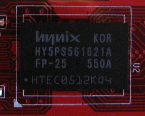

По-первых память:
Это нормальная 2.5 нс память, с номиналом в 800 МГц.
