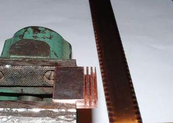

Качество пайки ребер изумительное. Ребро не отделялось по месту пайки, а просто рвалось.
Форма ребер.

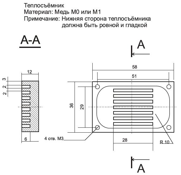

Склоняюсь к плоскому дну с сверлениями в центре пластины на площади 30х30мм сверлом Ф3мм на глубину 2мм. Больше глубину сверления делать нельзя, так как велика вероятность образования микрозастойных зон.
ВБ примерно будет выглядеть так

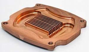

ВБ также модно сделать реберным. Толщина ребра 1-1.5мм с шагом 1мм.
Делать это можно так:
1. Фрезеровать ребра прям в пластине. Выглядит это так примерно
Тогда высота ребра больше чем 3 мм не получится, иначе все порушится.
2. При помощи или серебряного или ПОС-61 припоя припаять еще пластину, а уже в ней фрезеровать ребра, как было описано в статье Continental «Классика охлаждения: Часть 3. Серебряная геометрия» /lab/show/18803/Klassika_ohlazhdeniya_Chast_3._Serebryanaya_geometriya

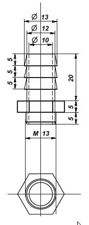

Щтуцеры будут такими

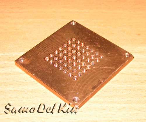

Наконец-то мне сделали медную заготовку из Titan TTC-CW9TB. Теплосъемник представляет из себя медное основание с углублениями
Размеры 61х44мм
Толщина пластины 4мм по краям, 6мм в центре
Углубления на толщину 3мм с учетом угла заточки сверла, 10 рядов на 10 рядов (30х30мм), между ними есть стенка около 0.3мм (т.е. углубления не соединены между собой)
В углах сделана сквозная резьба М3 для стяжки винтами.
Только сейчас понял, что из этого получится плохой ВБ (всё строилось в уме, а ум у меня... =( )
Ошибка № РАЗ - большая глубина сверловки -в нижней части будут обязательно образовываться застойные зоны и поток воды не будет обеспечивать достойный отвед тепла от самых нагретых мест медного основания.
Ошибка № ДВА - малый диаметр сверла (соответственно и углубления) - щас бы использовал 6-7мм сверло.

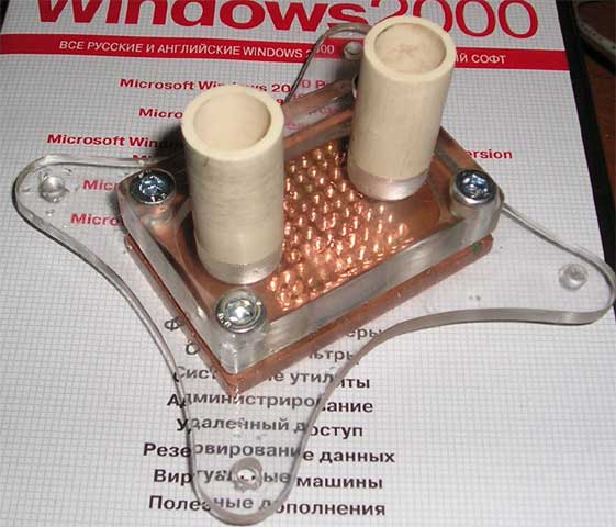

2) Соединить углубления как показано на рисунках (автор - Samodelkin, надеюсь он не будет меня пинать за использование его фоток)
Ситуация похожа на мою
