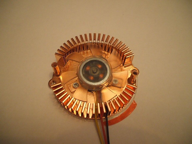

Вернемся же к "виновнику" моей статьи: как выше сказано изготовлен он якобы из меди, но проходящий рядом отец взял его, покрутил в руках, сказал что это не медь, а какойто сплав. И правда, цвет сильно "золотистый" и нет присущего меди специфического запаха., хотя скорей всего радиатор чем-то покрыт, либо точно сплав.
Качаество обработки основания я бы не назвал очень хорошим, ибо видны следы станка, но оно ровное и блестит.
Конструкция предусматривает крепление на расстоянии ~54 и ~79мм(при использовании входящих в комплект удлиняющих лапок).
CUV3

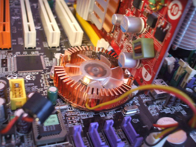

Дефолтный кулер который стоял на чипсете MSI K8 Neo nForce4, слабенький, сильно грееться, а также после нескольких месяцев работы начинает дико визжать.

вот это чудище.
Кстати расстояние между креплениями на мат плате 59мм, а на кулре 54 или 79.

Установив кулер, оказалось что все получилось с точностью до миллиметра, видеокарта встала почти вплотную.
